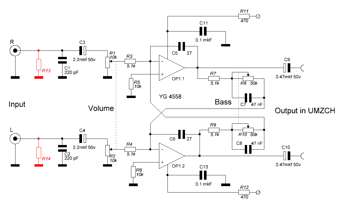

    Вообщем приобрел колоночки для работы Microlab B-73 последних выпусков у которых в тембр блоке всего одна ручка регулировки баса, усилитель выполнен на МС TDA7269A, по сравнению со старыми где тембр блок имеет крутяшки и на НЧ и на ВЧ, усилители собраны на TDA2030.
    Ну и решил я его немного доработать перенес для начала с печатной платы разводку Тембр-Блока на принципиальную схему, и в итоге вот что получилось...

    Что то я не пойму может избавиться от всего этого? Зачем завязывать вместе разные каналы?
    (Резисторы отмеченные красным цветом R13, R14 отсутствуют, просто имеется место на плате для них)
    или собрать просто обычный пред на ОУ получше, с определенным КУ и ручкой громкость.
    Неполярные конденсаторы все керамические кроме С7 и С8 (пленка), также и в самом усилителе все неполярные керамика.
    Также думаю заменить МС УМЗЧ на TDA 7265 доработать питание,
    Питание на IN4004; 0,1mkF; 3300mkF x 25V (выход с трансформатора 2x12,5V)
    Схему УМЗЧ и БП выложу позже, как срисую.

    Николай_87, а ноги у ОУ(4558) слабо нарисовать?
    Дони, не лезь в дебри...(с)

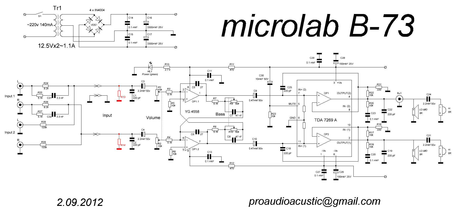

    Ну вот в принципе и все, может кому и пригодиться оригинальная схема Microlab B-73,

    Переходим к модернизации. Кто, что посоветует?

    Почему в регулировке баса завязаны между собой каналы и для чего нужны конденсаторы на самом усилители между инвер и неинверт входами?
    Николай_87, проверьте еще раз правильность срисовывания схемы с платы...
    антивозбудные...

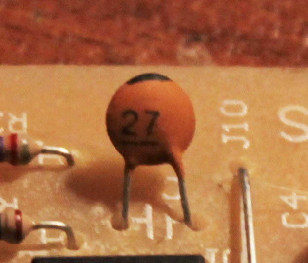

    Сфотал, Зарисовал, Проверил, Действительно косяк.
    Не могу разобраться с номиналом С5 и С6

    ...Не могу разобраться с номиналом С5 и С6...
    27 pF

    Есть в наличии пленочный 20pF, так понимаю верхний порог сдвинется в большую сторону?
    Такая маленькая керамика (да с черной меткой сверху), очень вероятно, что NP0, т.е. ее на пленку менять не нужно.
