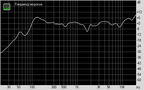

    Низ относительно ровный, верха отлично ровные, в корпусе весь спектр выравняется , останется более точно согласовать головки в корпусе по уровню.
    Щас буду заниматься корпусом. чтоб бугры им вносимые уменьшить
    По готовности выложу финальный график.
    еще хочу попробовать заткнуть ФИ (гундосил до этого) да и призвуки были какие то. Рукой когда закрывал, низа потише, но звук становился поприятнее. полочники вообще еще подперты сабом, так что... (упор на ниже 80гц не делаем)
    во общем сниму графики, на слух прикину, послушаю и уже определюсь с ФИ или без.

    Ну вот вам и результат. и ТХД на уровне
    Неравномерность +3.8дб / -3.6дб
Название:	Spectrum Final.png
    За завал после 13кгц, извините, все же звуковой бука мерил да еще и вход микрофонный. такие вот у него аппаратные возможности

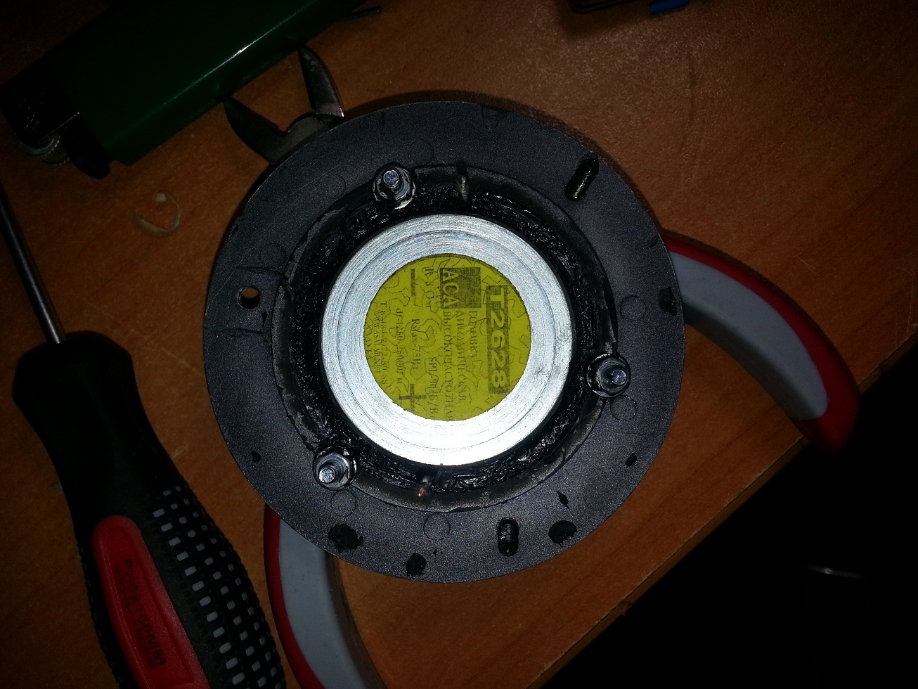

    Завтра буду точить из нее переходник для Т262.8
    Последний раз редактировалось Николай_87; 01.06.2013 в 21:21.
  16. #115
    Аватар для Николай_87
    10.05.2010
    2,104
    По умолчанию Re: Microlab B-73 (Модернизация что-ли...)
ID:	185029 Нажмите на изображение для увеличения.

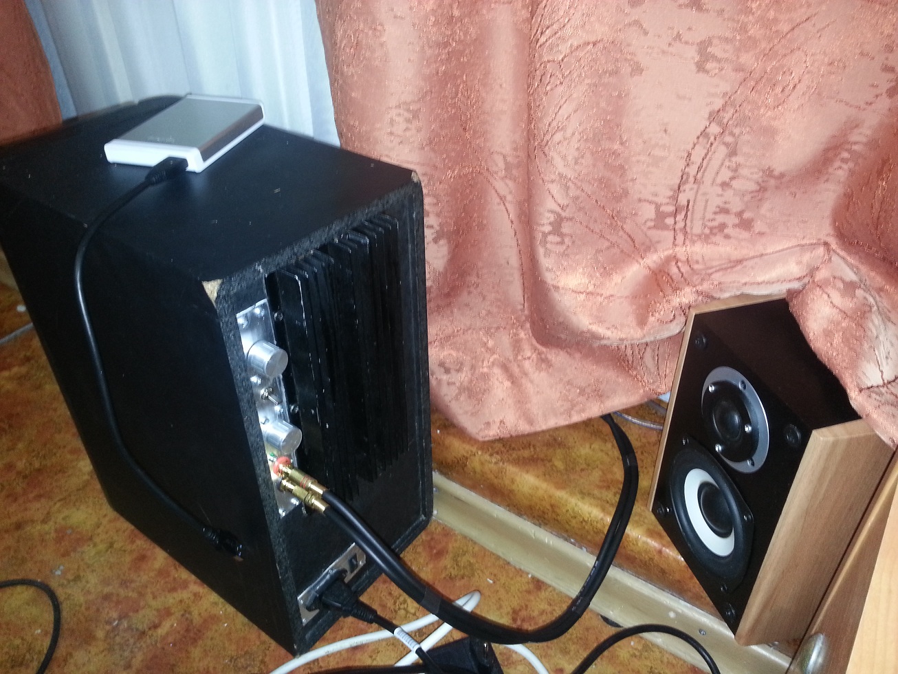

    Во общем проект закончил. Может будут какие доработки, но в целом...
    Доделал пищалку, скрутил болтами с фланцем от старой пищалки и пролил авто-герметиком

    пришлось крипить фильтр к верхней стенке

    Задняя панель до (не мое фото) и после.
ID:	185158 Нажмите на изображение для увеличения.
    Фаз заткун скрученным в рулончик паралоном.
