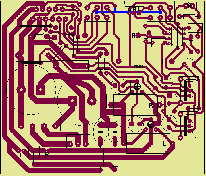

    На суд общественности:
    Вложение 165065
    Вложение 165067
    По-моему, плата хреновенькая. Дорожек силовых - куча, длинные, параллельные друг дгугу. Работать, может, и будет. Но качества ждать не стоит. Разъёмы для динамиков нельзя было перенести ближе к микросхеме? Понимаю, сборка намного сложнее может стать из-за этого, зато этих макарон-дорожек можно будет избежать по большей части. Разводить нужно так: всю "слаботочку" от микросхемы убрать для начала, если что - потом перемычками, одну можно даже промеж рядов выводов микросхемы пустить. А конденсаторы выпрямителя - максимально близко. Можно сначала пару разъёмов на акустику, а потом - конденсаторы, но близко к микросхеме, прямыми дорожками на её выводы. Важно, чтобы силовые дорожки между питанием микросхемы-УМ и банками фильтра были максимально короткими. Так же чтобы были короткими дорожки выпрямителя. Далее нужно разместить 0.3-Омные резисторы так, чтобы они своими земляными концами "падали" прямо к земле промеж банок фильтра - чтобы силовые земляные дорожки, по которым течёт "возвратный" ток из динамика, были минимальной длины.
    Нужно было сконцентрироваться в первую очередь на "силе". Повторяю в порядке от наивысшей приоритетности (по-моему):
    1. Минимальная длина от полюсов "банок" фильтра питания до силовых выводов питания микросхемы.
    2. Минимальное расстояние между землями конденсаторов ("банок") фильтра.
    3. Минимальная длина дорожек выпрямителя, минимальная длина земли с разъёма трансформатора до земли "банок".
    4. Минимальная длина проводников от выходов микросхемы к разъёмам динамиков.
    5. Минимальная длина проводов от разъёма динамика к резистору 0.3Ом и от резистора к земле между "банками" фильтра питания. Лучше, если провод от разъёма динамика к резистору 0.3Ом будет проходить мимо земли "банок" фильтра под самим резистором, чтобы площадь контура "разъём-резистор-земля" была минимальной. Цепь низкоомная, сильноточная и сигнальная. Поэтому для качесвенного снятия сигнала ОС по току это очень важно.
    6. Минимальная длина земляного проводника от банок питания к стабилизаторам +/- 15В. С этой точки зрения стабилизаторы питания ОУ следует разместить близко к банкам силового фильтра. Хрен с ними, не перегреются. В нашем деле качесвто звука важнее долговечности.
    Если максимально возможно выполнить эти пункты, помехи платы саму на себя будут минимальными. Остальные провода, хоть все, можно будет развести перемычками. Таково моё мнение и таков мой опыт.
    - А вы не знаете, что на производстве шум выше 82dB считается вредным для здоровья и наушники обязательны?
    - Вы абсолютно правы, коллега. Послушал через АС производственный шум - выше 82 дБ не могу. А вот музыку на 100 дБ - только в путь! (c) RSD

    Nikolay_Po, Ждал три дня вашего одобрения, кинул плату в раствор сел за комп, и только увидел...
    Ну по сравнению с первым и заводским вариантом, эта намного лучше .
    В заводском там от диодов до банок дорожки широкие и даже пролужены, а вот по пути к микросхеме дорожки "-" сжимается до 0,5мм; "+" сжимаеться до 1мм с перемычкой и "0" тоже 1мм

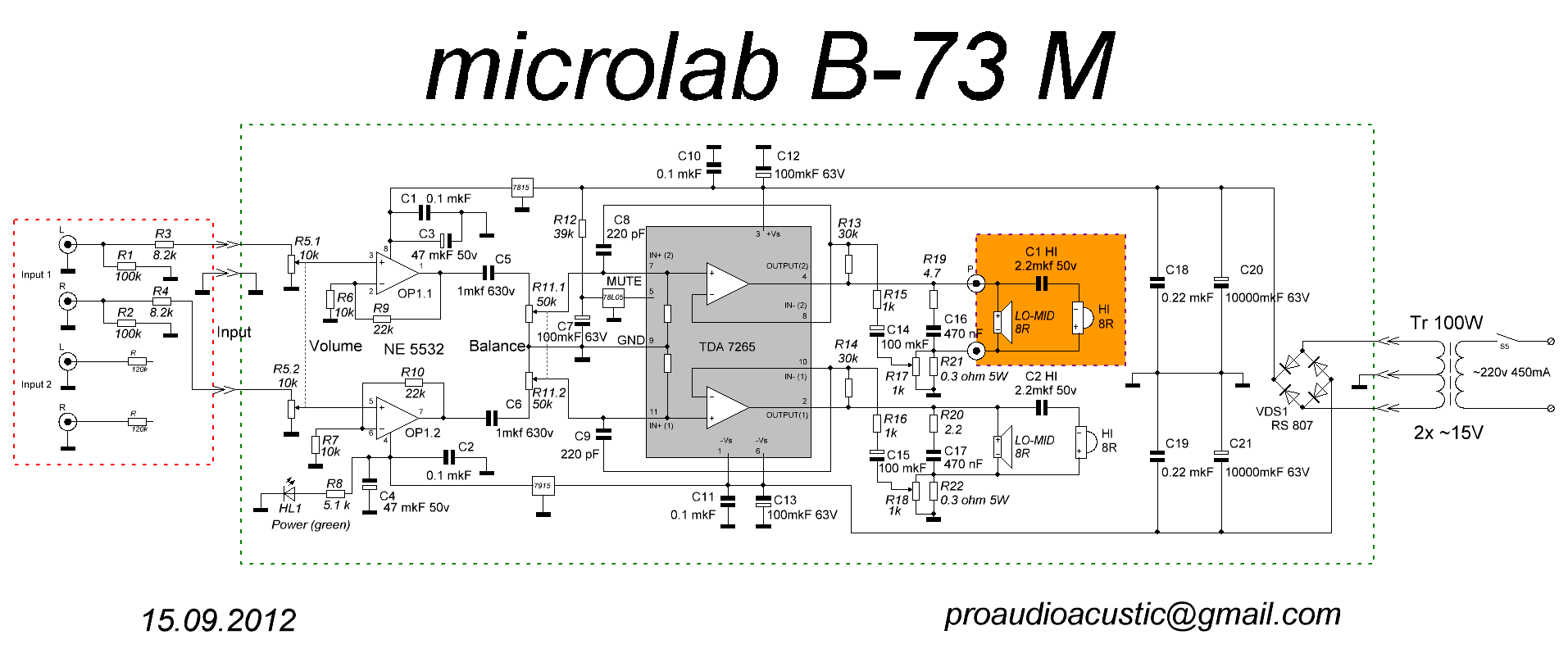

    Ну о звуке судить пока рано оставил старую МС усилителя, при сборке лоханулся и не поставил изолятор между отрицательным стабилизатором и радиатором припаянным к массе, пошел перекос по питанию и МС крякнула, если бы не подключал бы динамики то.... но с другой стороны не услышал бы и дорожкам тоже бы хана настала, а так звук значительно улучшился, басы перестали проваливаться, не булькают, а вот ВЧ динамики придется менять, не вывозят похрустывают, подобрал немного на эквалайзере пока что, на следующую вахту привезу 7265, 5532 (сейчас стоит 4558) ну и ВЧ что нибудь из АСАлабовских.
    Ну и по поводу: положение подстроечного резистора оставил в крайнем положение к минусу динамика (там мне показалось звучание самым оптимальным), когда выкручиваешь подстроечник к массе, немного повышается усиление и начинают валить искажение из за того что датчик начинает слабее отслеживать динамик.
    При сборке немного изменил схему:
Название:	microlab B-73M.GIF
    Убрал R3, R4, С8, С9, 78L05
    Пименял местами R12, C7 (муте)
    Еще поменял местами переменные R5, R11,
    на громкость поставил 50к а на баланс 10к
    немного переделал сам баланс подключил последовательно к С5, С6 резисторы по 2.2к
    а регулировка просто шунтирует канал на массу от 5ком до 0, Правда переменник с индексом "В" (нужно будет тоже заменить), чтоб выровнять баланс пришлось немного скрутить его в сторону слабее играющего канала
    заменил резисторы R13, R14 на 39к
    В итоге, вот финальная версия схемы:
Название:	microlab B-73M full.GIF

    Найди готовую НЧ или НЧ-СЧ катушку от каких нибудь колонок. Пойдёт как с сердечником , так и без. На эту катушку намотай витков 10-30 провода диам 0.3-0.5 мм - получится аудио-трансформатор на ВЧ и он же является катушкой фильтрации на НЧСЧ. И сделай вот такую схему подключения динамиков.
    С1 нужен ( около 1...2 мкФ), если сердечник у катушки есть, если его нет, то можно обойтися без С1.
    После этого фильтра звучание ВЧ звуков улучшится . Номиналы С и витки надо будет подбирать.
