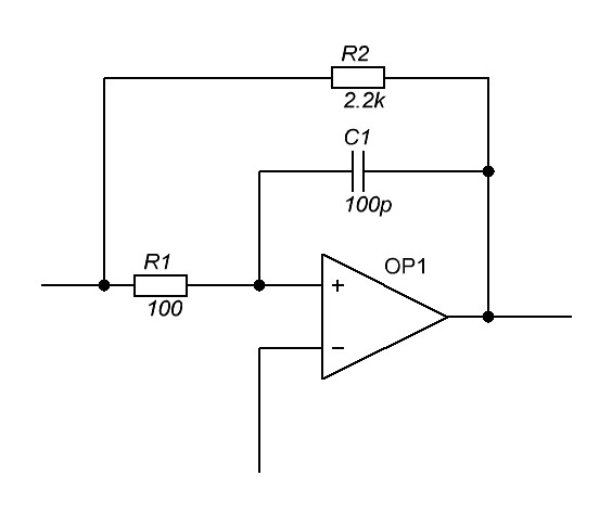

    Alex, а можешь отрисовать, а то немного не понял.

    36,249
    По умолчанию Re: ad1853 ДОСТОЙНАЯ микра .

    Alex, спасибо, попробую. Но ведь резистор в ООС 2.2к параллельно этому конденсатору я оставляю ?

    36,249
    Резистор конечно оставляешь, но не параллельно этому конденсатору.
    Новичок Аватар для ---Sergey---
    06.04.2011
    70
    Так?
    Сергей , на сколько понимаю - не принципиально и там у тебя на схемке + и - опера перепутаны ....
    36,249
    Так?
    Да, только + и - входы наоборот.
    Alex, Ivan_Vetrov, спасибо. Да вижу, что входы перепутаны, наспех рисовал.
    Кстати у автора на печатке стоит 100пФ, и конденсаторы все нужно ставить такие, как на печатной плате указаны, а не в схеме (я с автором списывался).

    36,249
    Цитата Сообщение от Ivan_Vetrov Посмотреть сообщение
    Потому что при балансировке получаем тот же ток на инвертирующем входе на который сместили инвертирующий вход резистором 100ом
    Какая "балансировка"? Какое "смещение"? Ты вообще о чем?
    Alex, а что делает резистор 100Ом?
    Тоже, что и конденсатор 100пф - ФНЧ.
    06.04.2011
    70
    Alex, но ведь у 1853 + ОУ и так токовый выход и совместно с конденсатором этим и получается ФНЧ, 100 омный резистор по всей видимости работает как некий демпфер между ЦАП-емкость или ЦАП-ОУ. Я уже писал, что этот резистор есть и в Даташитной схеме, последовательно с конденсатором, но чуть не так включенный.

    36,249
    В какой сземе и на какой странице ДШ есть ТАКОЙ резистор с конденсатором?
    06.04.2011
    70
    http://www.analog.com/static/importe...ets/AD1853.pdf
    страница 16, есть резистор 100Ом, который отвязывает выход ЦАП и выход ОУ через кондер.
    Но он чуток не так включен (я об этом писал).
    36,249
    Правильно, "не так", потому что это совершенно другая RC цепочка, цель которой совершенно иная.
    причем совсем не :
    поскольку эта фраза вообще полная чушь
