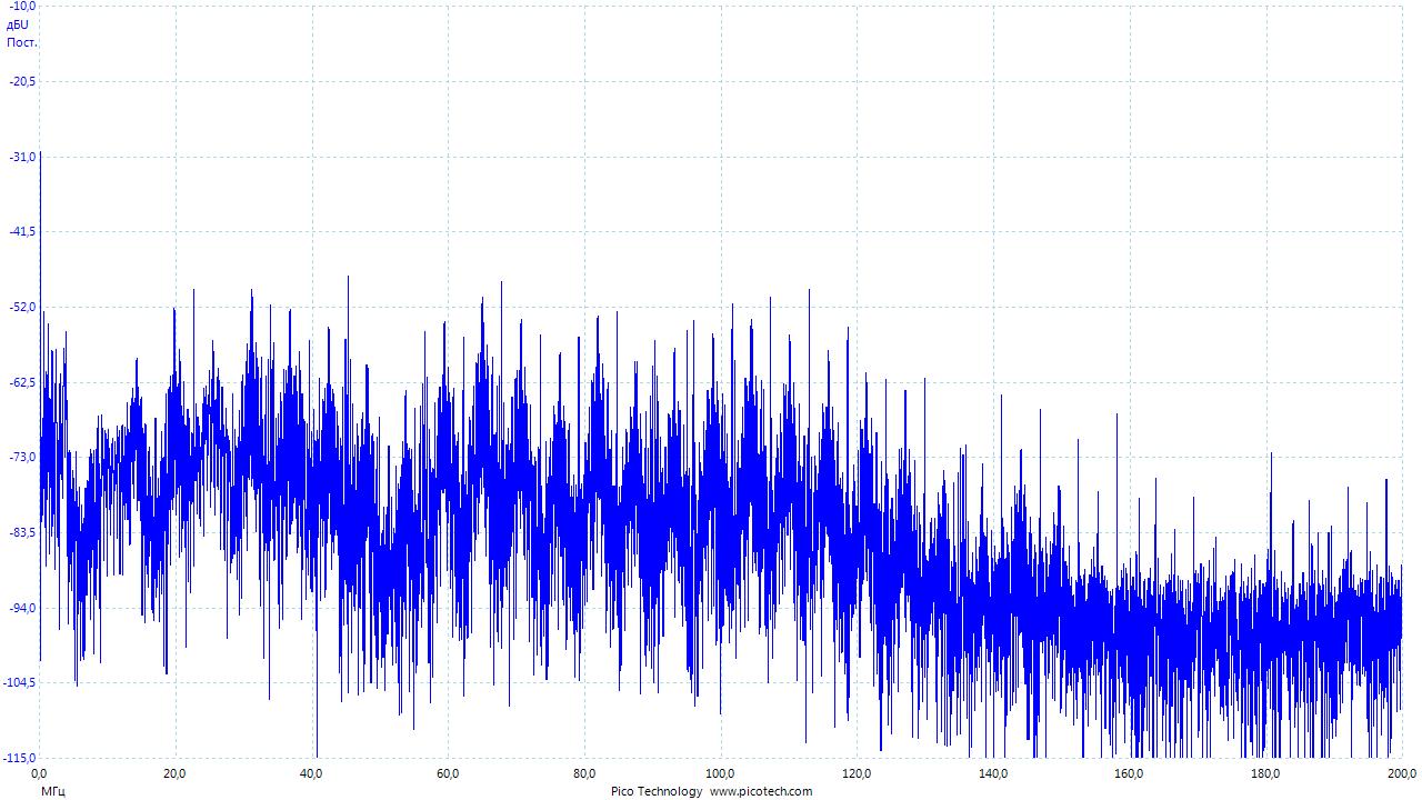

    А что твой измеритель показывает
    а) с замкнутым щупом
    б) с замкнутым щупом соединенным с землей цапа
    vk.com/club44545118
