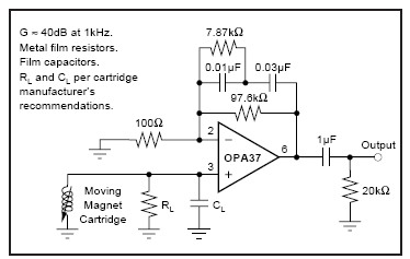

    У меня в усилителе есть корректор, схема которого приведена ниже.
    Хочу использовать его при оцифровке пластинок. Т.е. хочу брать сигнал
    с него и подавать на вход звуковой карты. Вопрос нужно ли его пере-
    делывать (делать вообще другой), т.к. это очень плохой, или он
    вполне нормальный.

    По умолчанию Re: Оцените схему корректора.
    В pdf на OPA27 есть схема корректора. Меняете OPA27 на OPA627 получаете практически идеальный корректор.
    Этота схема?
    Цитата Сообщение от MeLoMan
    Этота схема?
    Этота.
    Ещё стоит за ней сделать буфер (если это отдельное устройство).
    А буфер на чем делать?
    Как обычно: buf03 А если серьёзно, то об этом много говорилось в ЦАП*овых ветках.
    MeLoMan, Ad811 ставь и не заморачивайся. На данный момент самый лучший музыкальный буфер. А 03 уже сняли с производства, 634 можно попробовать.
