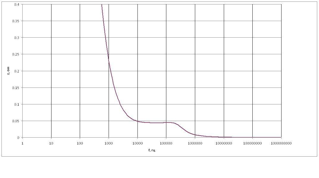

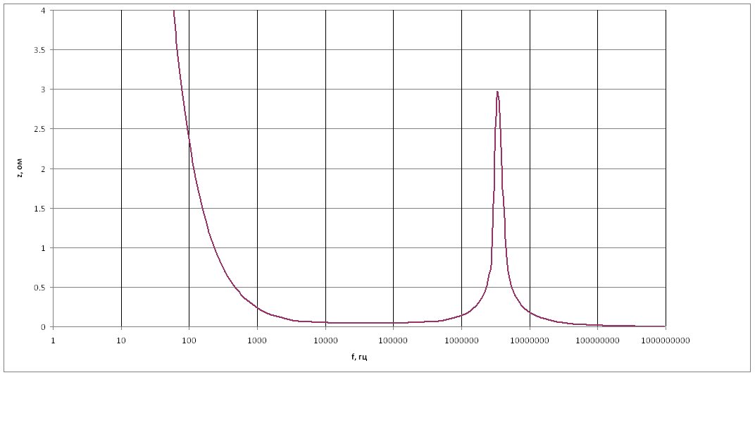

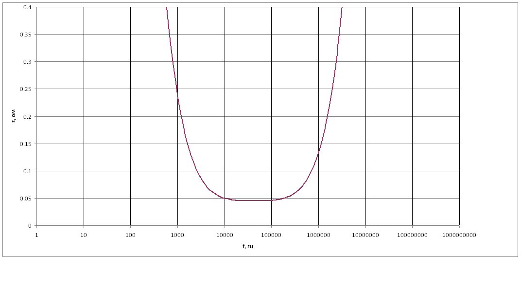

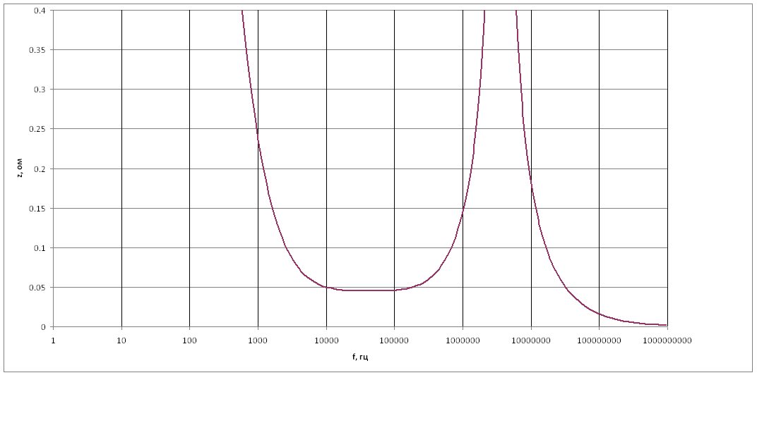

    Решил вот закрыть для себя данный вопрос
    На форуме встречал две точки зрения:
    1. Поставить низкоимпедансный электролит без шунтирующих емкостей
    2. Шунтировать пленкой около 0,1 мкф.
    Дабы проверить эти варианты, сделал несложный расчет импеданса параллельного соединения низкоимпедансного электролита с шунтом.
    В расчете приняты следующие данные:
    Электролит - epcos b41858 680 мк х 50 в
    ECR = 0.045 ом
    ECL = 20 нГн
    Шунт имеет нулевые ECR и ECL
    Расчет выполнен комплексным методом на MS Ёксель.
    Результаты на рисунках.
    Без шунтирования указанный электролит будет иметь емкостной импеданс где-то до 10 кГц и активный до 200 кГц. Достаточно ли этого для высококачественного усиления и как это определить - я не знаю.
    С шунтом 0,1 мкф имеет место резонансный пик примерно на 3 мГц. По идее должно безбожно звенеть.
    Для ликвидации резонансного пика следует принять емкость шунта не менее 20 мкф. Для пленки получаем совсем неразумные габариты, где на одной индуктивности дорожек потеряем больше, чем выиграем благодаря шунтированию.
    Из разумных вариантов видится SMD керамика с диэлектриком Y5V. Габариты вполне, но диэлектрик такого типа считается некошерным для звуковых применений.
    Вот и думаю, что лучше - без шунтирование или с шунтом с диэлектриком Y5V.
    Просветите, плз.

    ECR и ECL на пленку и керамику обычно явно не нормируются.
    Сейчас взял DF из даташита на Виму MKP4 (0,025 на 100 кГц), получил ECR 0.4 Ом. Признаться, был удивлен - ожидал величину меньше раз в 10.
    Резонансный пик существенно уменьшился, но полностью не сгладился.

    Положительный эффект от шунтирования электролитов конденсаторами малой емкости - снижение импеданса цепей питания усилителя на тех частотах, где он начинает ограничиваться ECL электорлитов.
    Низкий импеданс на указанных частотах необходим для подавления помех по питанию. Типичная величина PSRR на частотах выше 1 МГц - менее 20 дБ.
    Высокочастотные помехи по питанию могут возникать по следующим причинам:
    1. Падение напряжения на импедансе цепей питания, вызванное протеканием высших гармоник потребляемого тока.
    2. Помехи от переключения диодов в БП.
    3. Помехи, проникающие из питающей сети.
    Возможно, есть и другие механизмы возникновения рассматриваемых помех, но основные я указал.
    Проникая из цепей питания на выход усилителя, высокочастотные помехи по цепи ООС попадают на его вход и в дальнейшем интермодулируют с полезным сигналом на нелинейностях каскадов усилителя, а в особо тяжелых случаях могут привести к возникновению динамических искажений.
    Про 100 МГц ничего сказать не могу - на таких частотах распространение помех больше определяется конструктивом, чем схемотехническими решениями.
