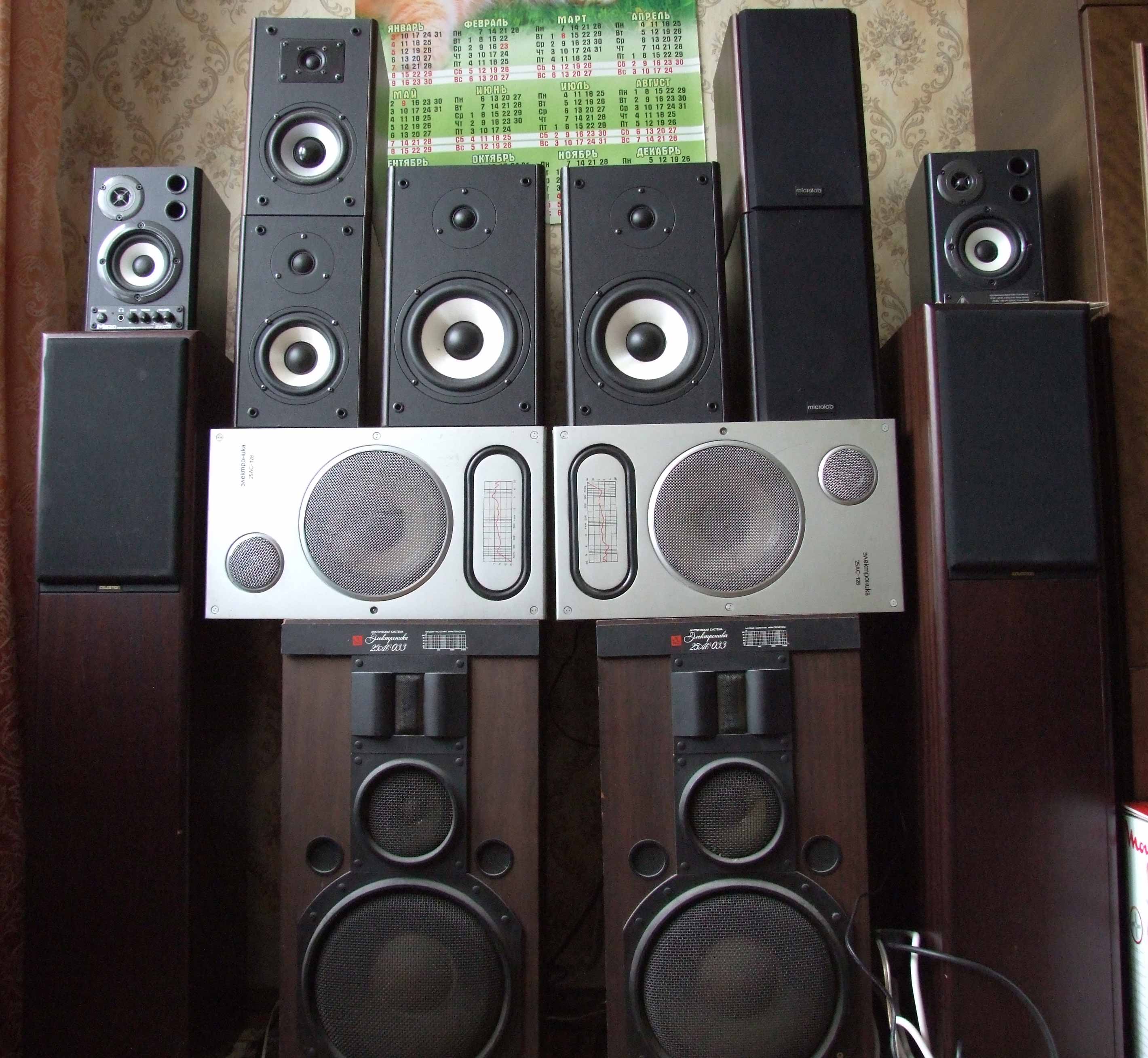

    Тут не так давно по стечению обстоятельств в одном месте собралась некая кучка нескольких типов АС, от компьютерных пукалок "Микролаб Соло" разных типов, до столбиков "Celestion 300".
    Время позволяло и решили с Братом устроить сравнительное тестирование АС на слух.
    (в тестировании компьютерных пукалок принимали участие только пассивные АС)

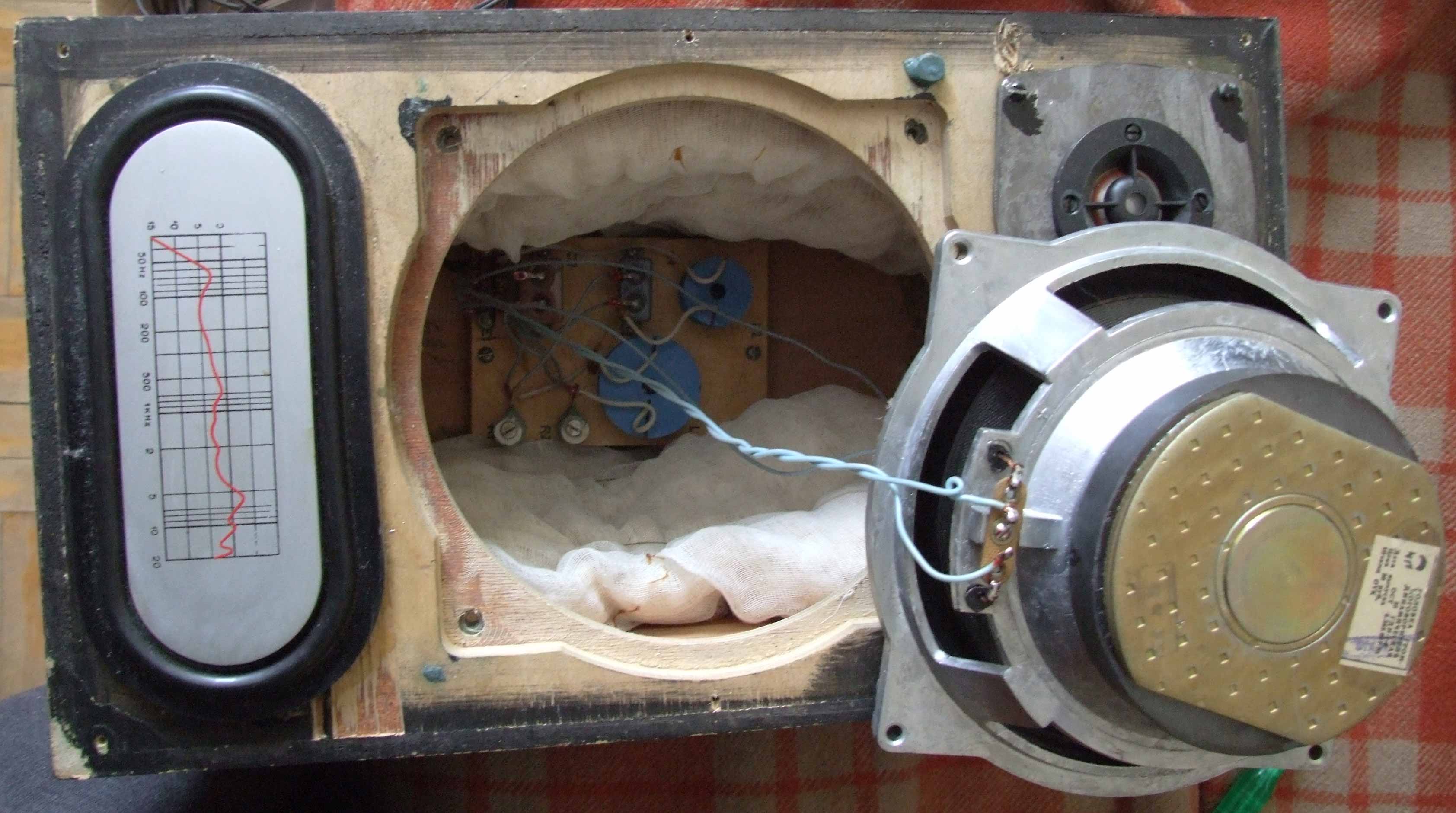

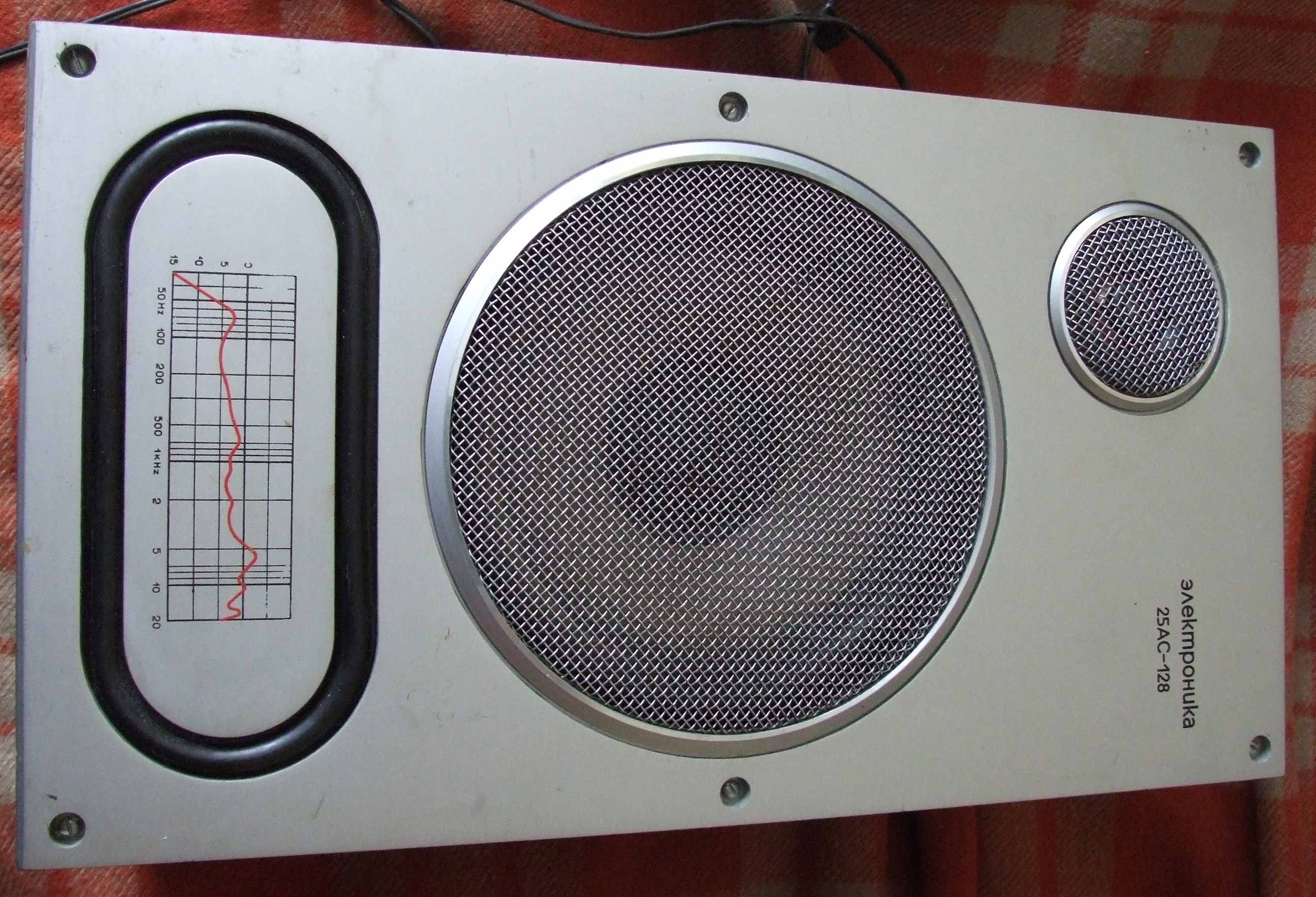

    При тестировании выяснилось, что самое мерзкое звучание имеют колонки Электроника 25АС-128.
Название:	АС после переделки вид спереди.jpg
    Какой-то плоский, картонный звук с отвратительной плохоразборчивой серединой и гулкими НЧ. (На ВЧ уже можно и не обращать внимания.)
    Было принято решение попытаться что-то сделать с этим.
    Итак разбираем!

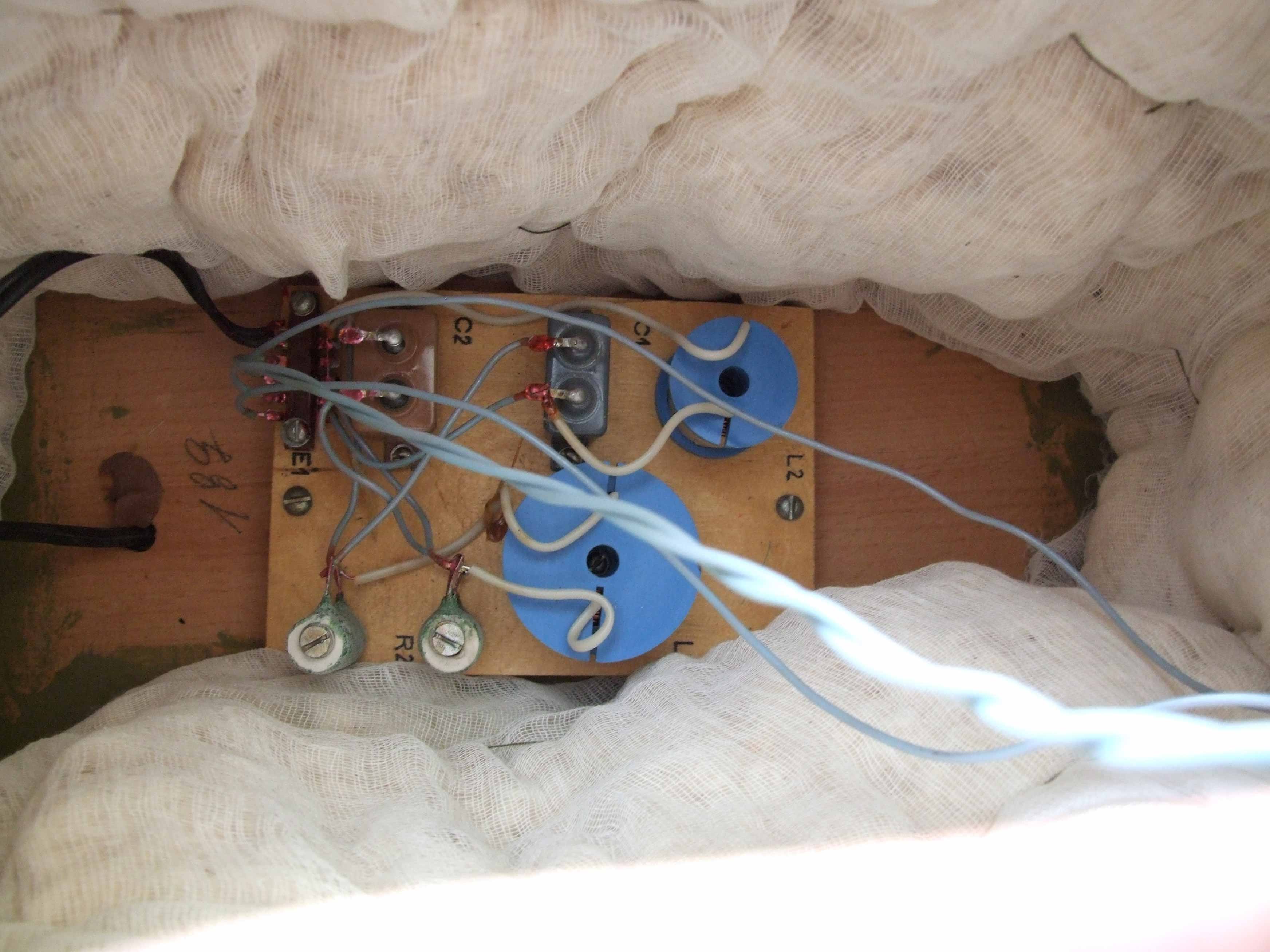

    После разборки открылся обычный вид с ватой в марле и платой фильтра на задней стенке.
Название:	АС вид внутрь Динамик НЧ откручен.jpg
ID:	163234 Нажмите на изображение для увеличения.
Название:	До переделки вид внутрь на плату фильтра.jpg
    После разборки выяснилось, что ящик имеет некую «гулкость» если даже просто начать говорить в дырку от динамика. Именно эту гулкую картонность слышно при работе АС.
    После удаления ваты в марле звук почти не изменился, всё та-же гундосость.

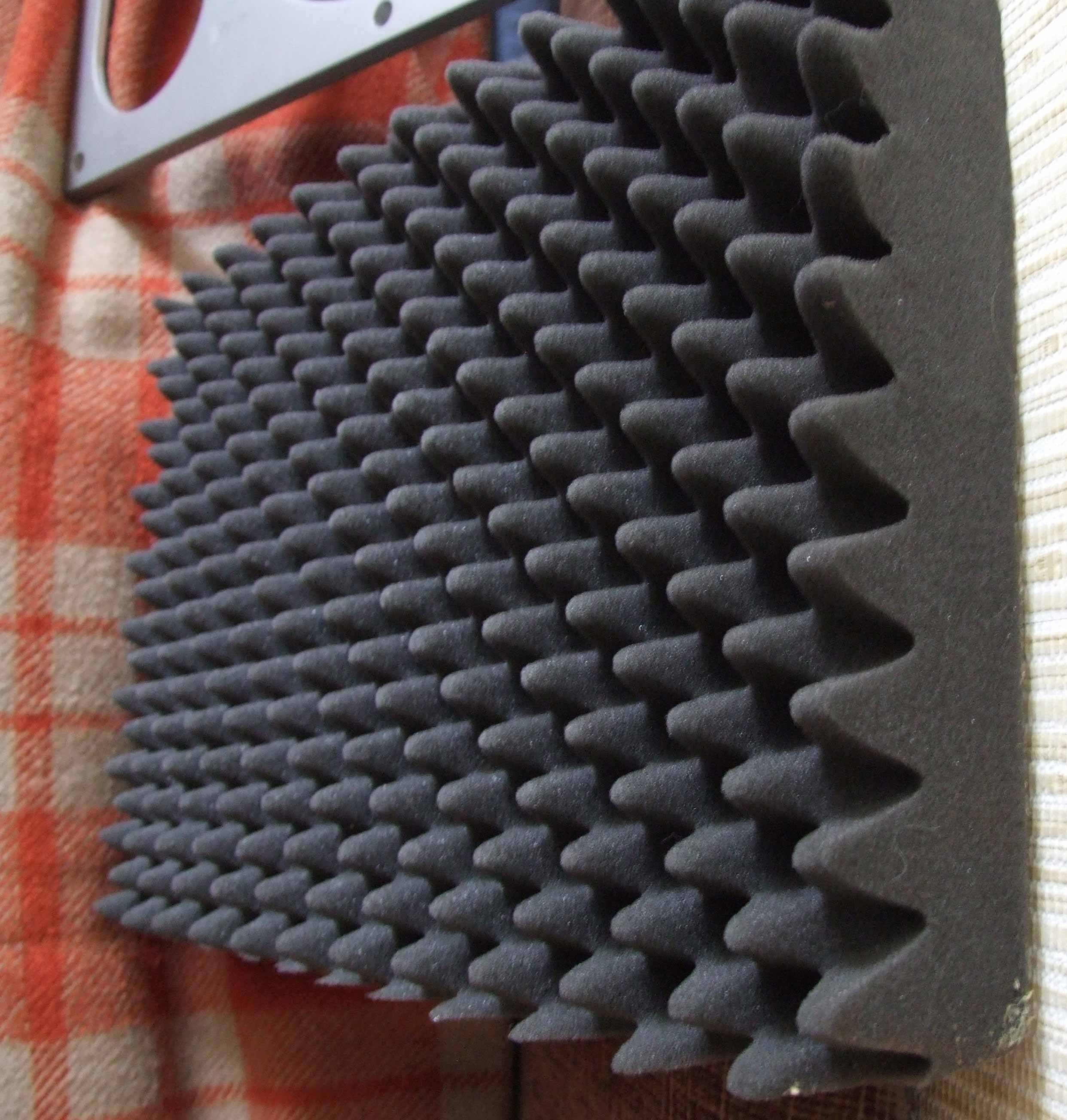

    После многочисленных экспериментов с материалами в демпфировании корпуса, остановились на поролоне.
Название:	Лист поролона.jpg

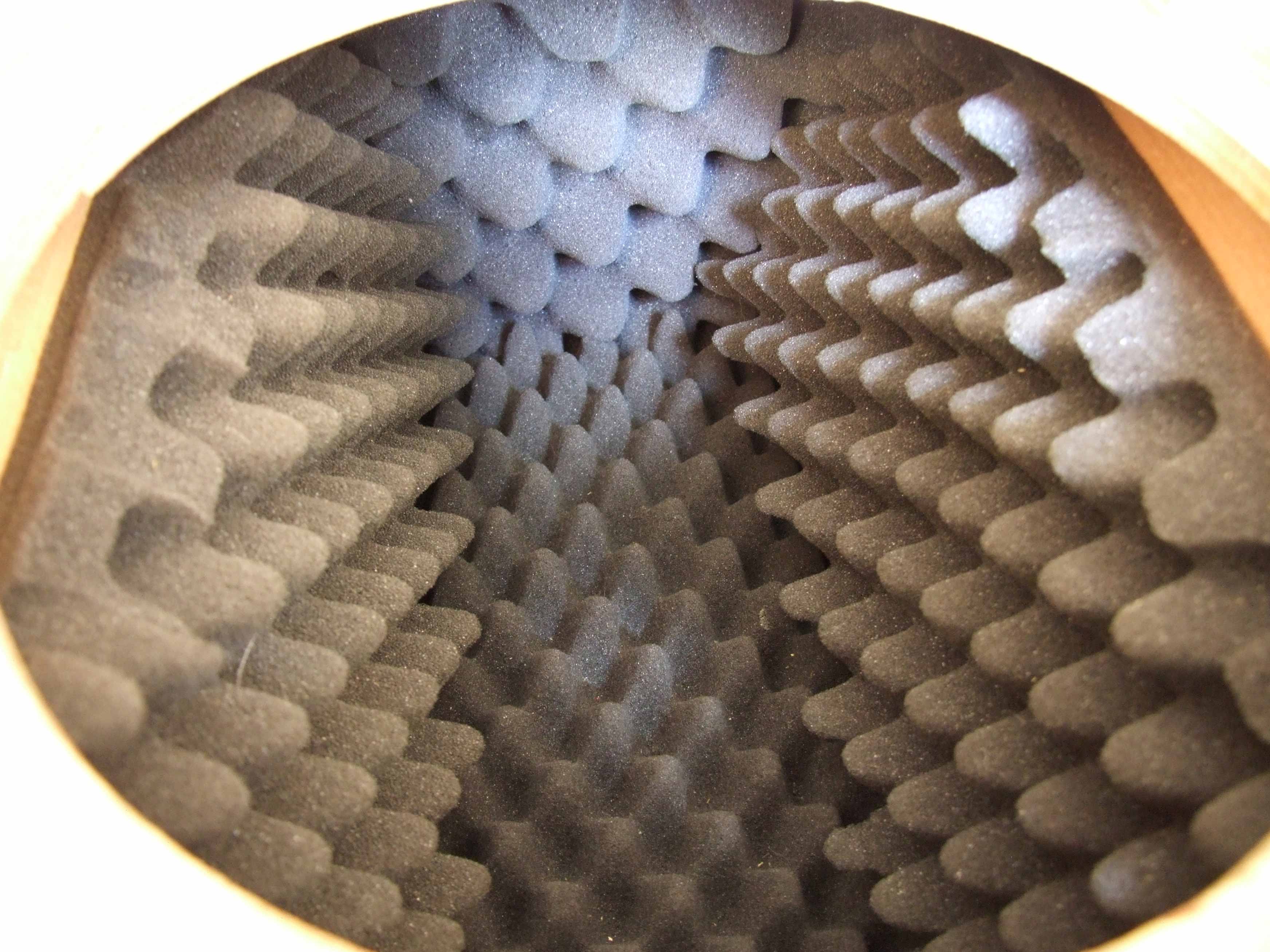

    Это поролон для транспортировки, имеющий игольчатый профиль с одной стороны и открытые поры (если подуть, через него свободно проходит воздух. Общая толщина 7см. высота выступов 3 см.).
    При укладывании такого листа поролона на заднюю стенку сразу ощутимо уменьшилась гулкость ящика.
    Было решено остановиться на этом материале.
    При укладывании материала, боковые стенки были срезаны конусом.
    Полная толщина у задней стенки.

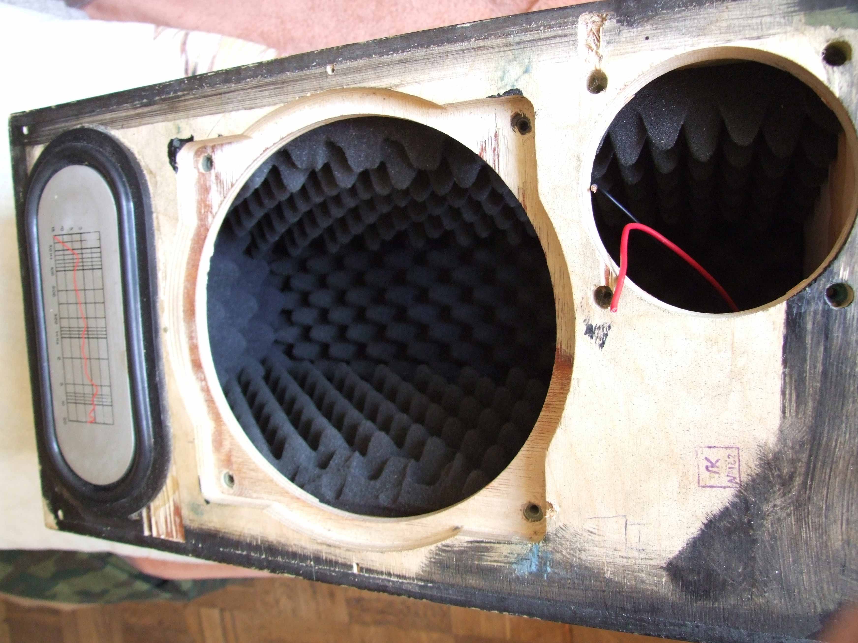

    Плата фильтра с задней стенки была перенесена на верхную стенку. На задней стенке, вместо дырки для провода, для удобства пользования, установлены винтовые клеммы.
Название:	вид спереди после укладки поролона.jpg
ID:	163237 Нажмите на изображение для увеличения.
Название:	вид внутрь после укладки поролона.jpg
ID:	163238 Нажмите на изображение для увеличения.
Название:	Новые клеммы подключения.jpg
    После сборки и сравнения со непеределанной колонкой, заметны положительные сдвиги в улучшении звучаний, явно исчез картонный «акцент». По крайней мере не слышно ящика... Отсюда появилась разборчивость в низкой середине.
    Буду переделывать вторую АС по аналогичной схеме.
