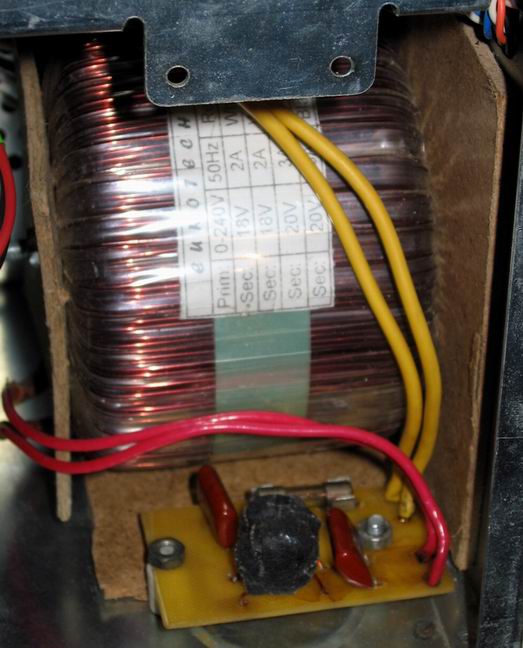

    Я так уже давно сделал: Земляк Скиф помог с расчетами, за что ему огромный респект , так что мои извинения - приведу отдельные моменты из приватной переписки.
    Заказал тороидальный транс - до сих пор работает в усилителе 5.1 (5xLM1875 + LM3886), не греется, не гудит, не захлебывается на максимальных оборотах. Правда надо сделать еще хороший выпрямитель: с хорошими мостами и кондерами, ну об этом позже.

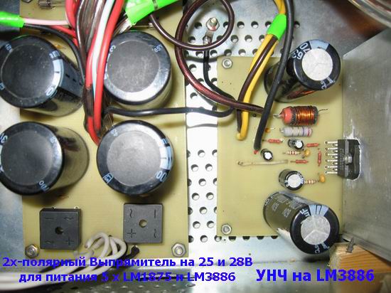

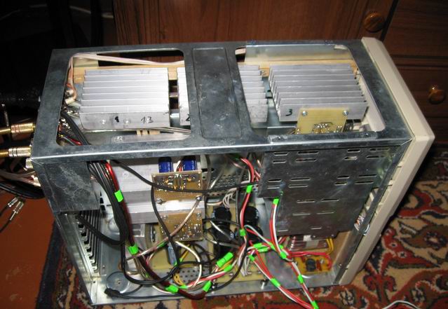

    Ну и фотографии трансформатора, Блока питания с УНЧ на 3886 и общий вид усилителя 5.1:
ID:	8477   Нажмите на изображение для увеличения.
Название:	БП и УНЧ.JPG
ID:	8478   Нажмите на изображение для увеличения.
