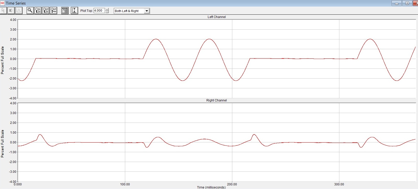

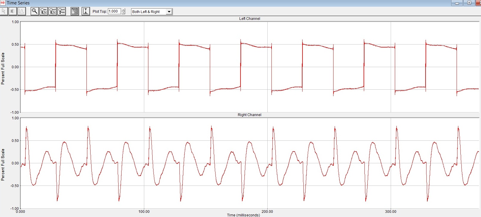

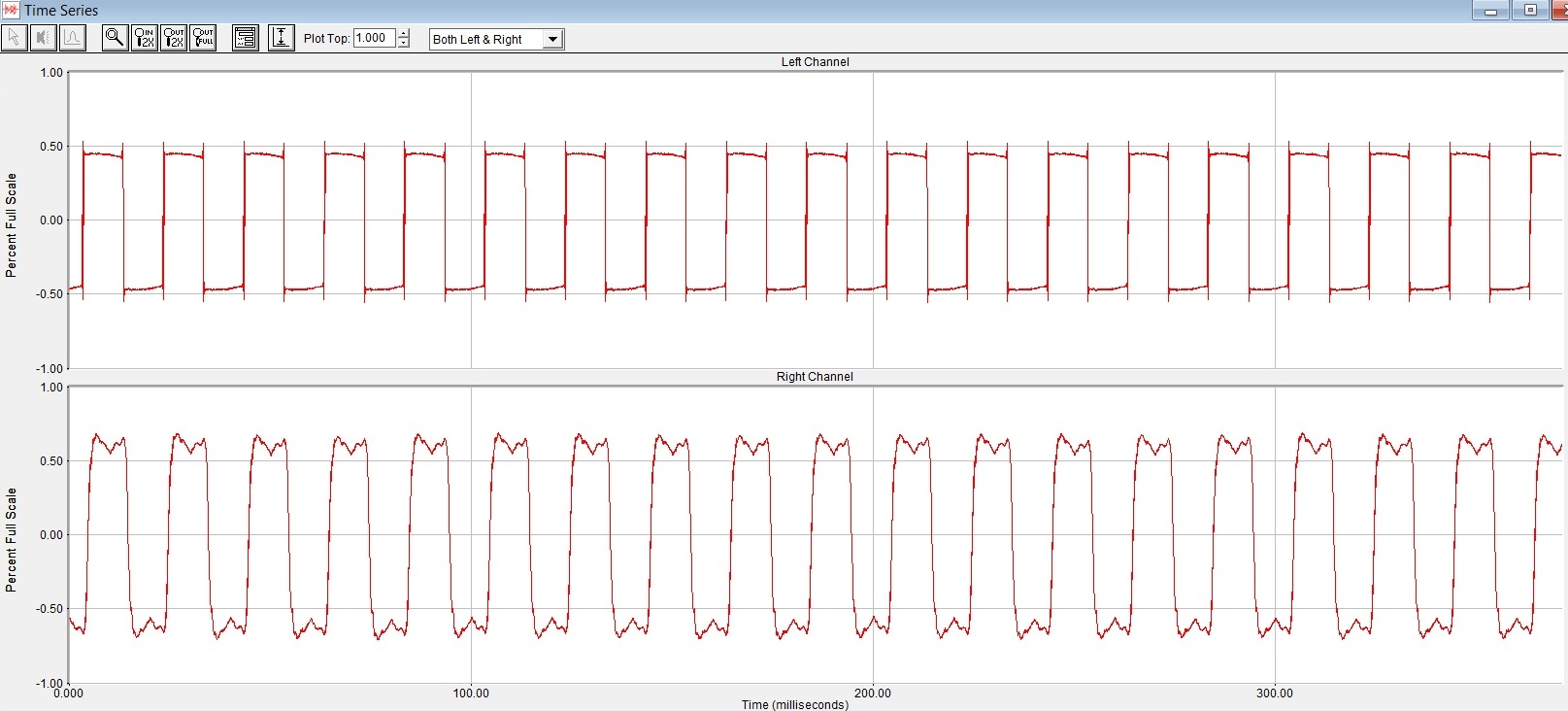

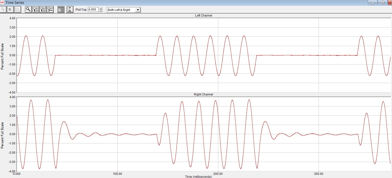

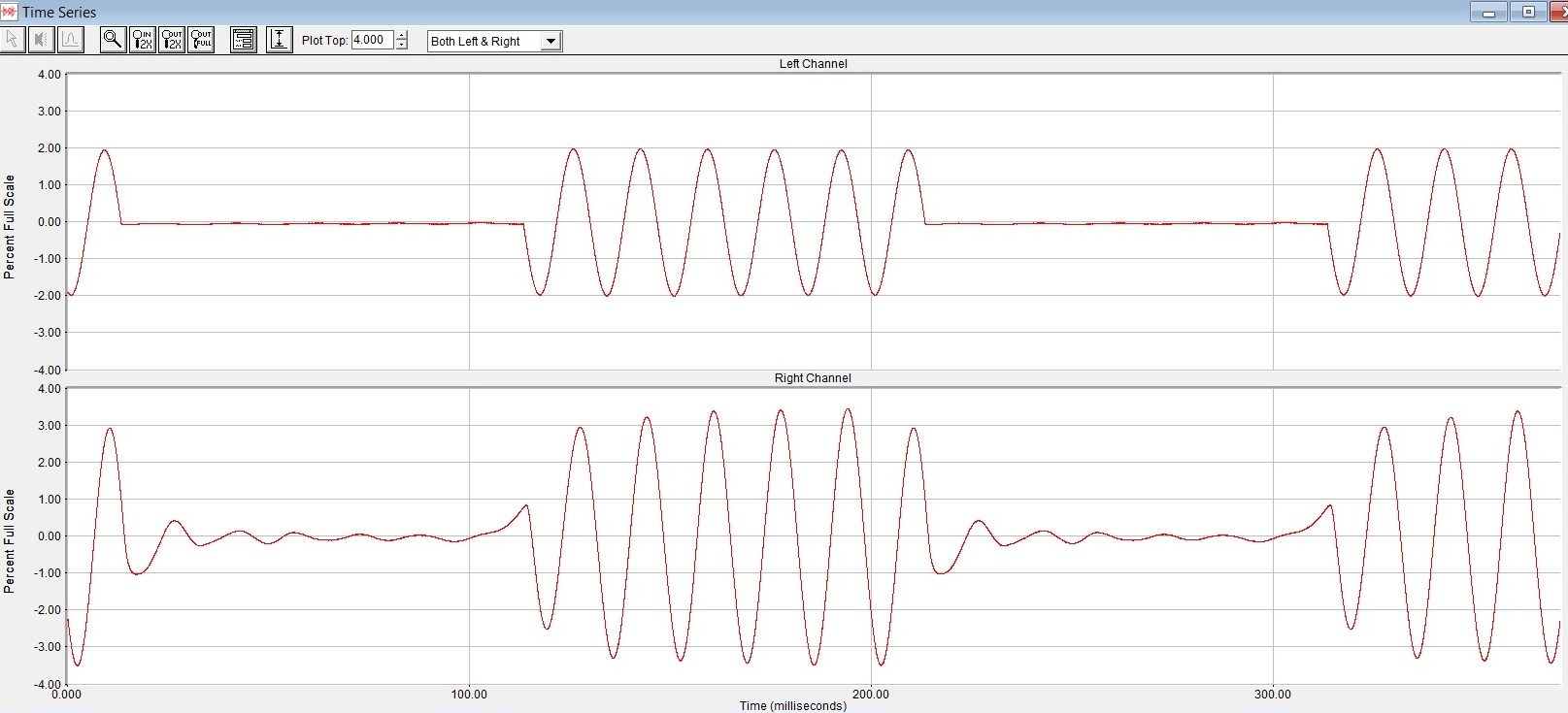

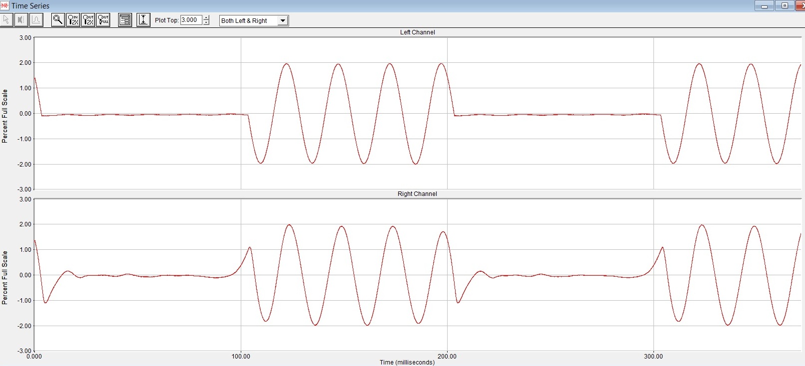

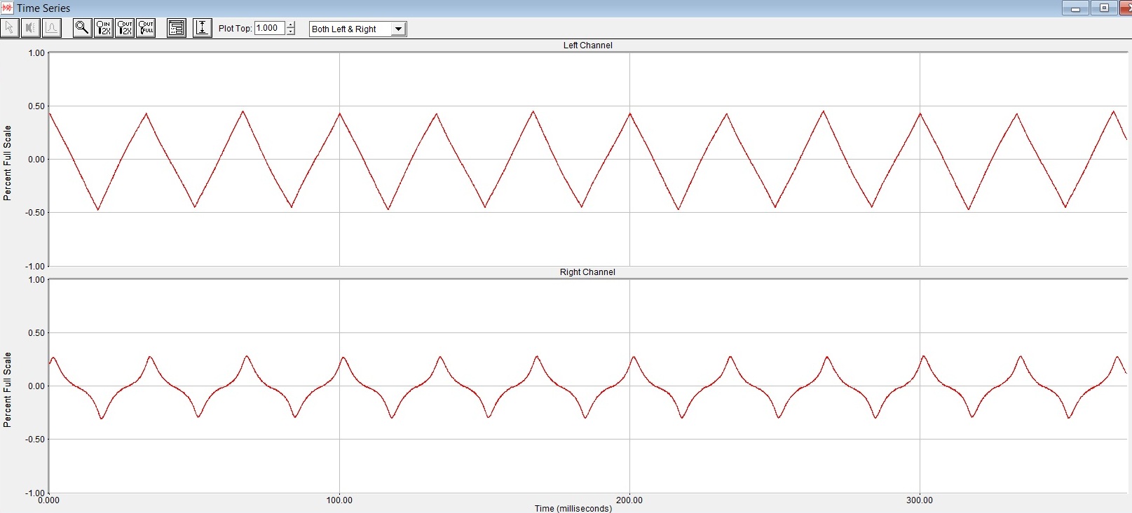

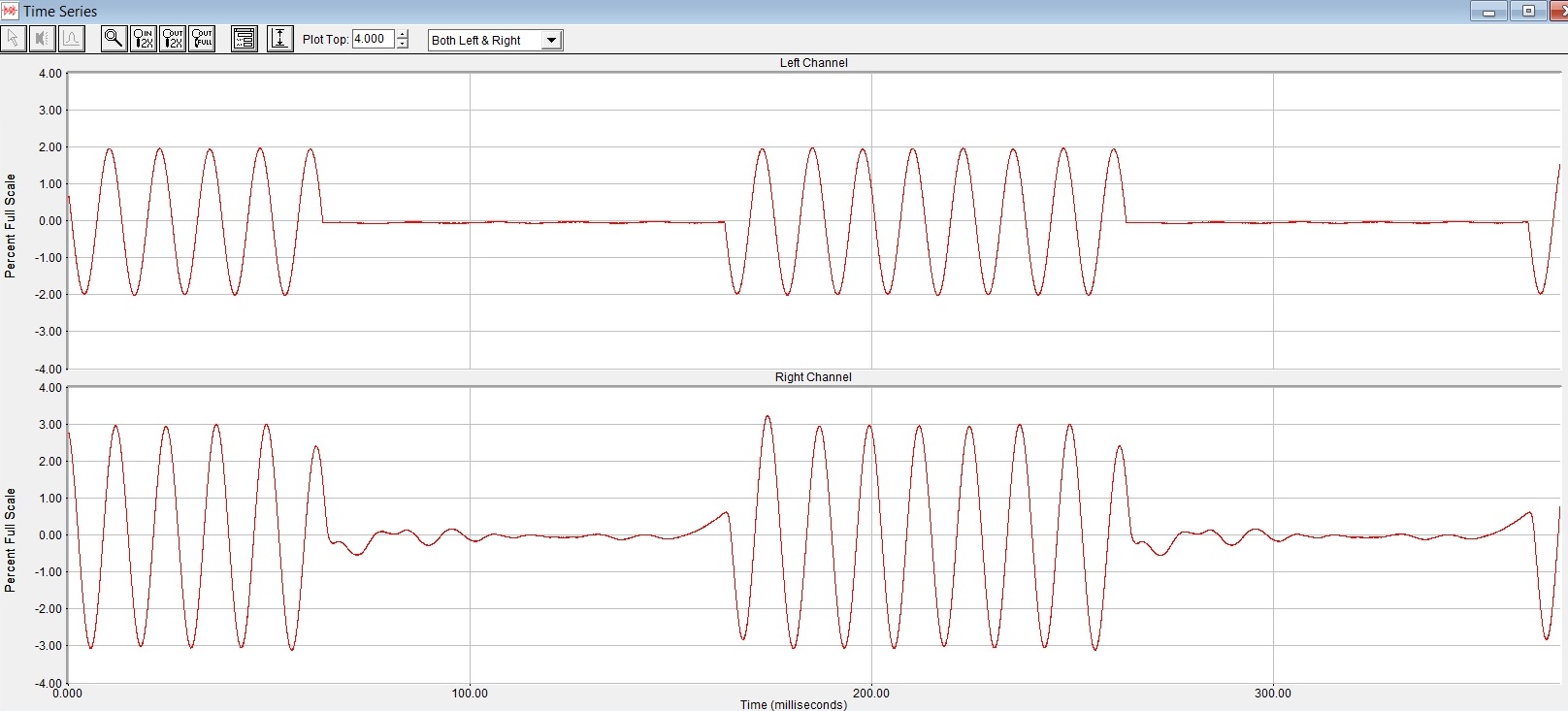

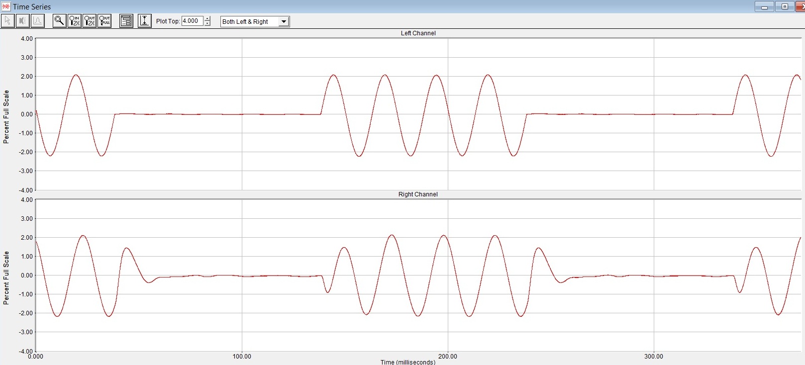

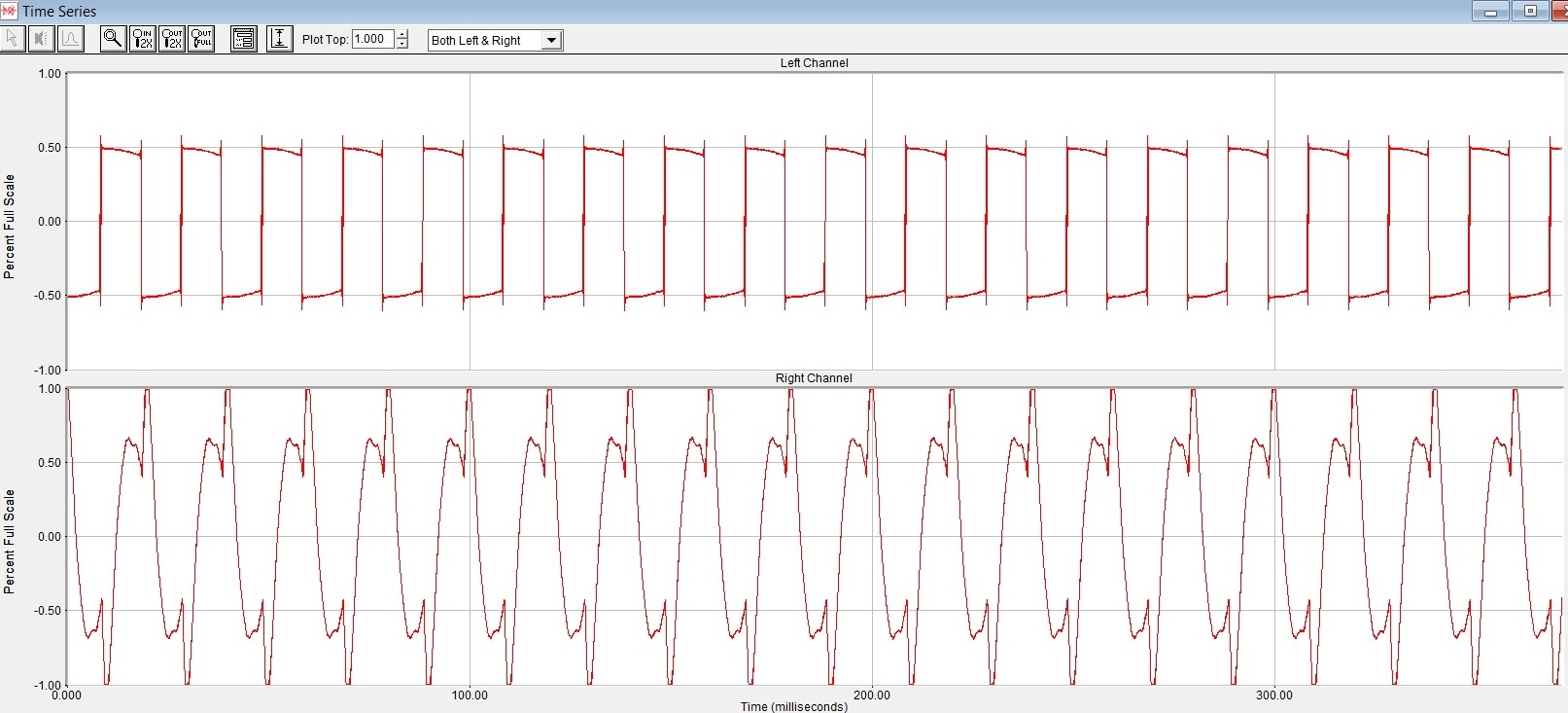

    Наконец дошли руки. Долго пришлось покопаться с настройками рипера и плагина, чтобы он корректировал только один канал .
    Измерял с 8-10см от колпачка верхнего НЧ динамика акустики, чтобы комната почти не влияла.
    В общем все оказалось ожидаемым.
    Особенно нравится картинка с прямоугольниками 20Гц. В варианте с коррекцией не хватает амплитуды той самой основной 20Гц гармоники, чтобы нечто напоминающее букву М превратилось в П . Ну а в варианте без коррекции относительная разность фаз между гармониками исходного варианта совсем не сохраняется.
    Это конечно не ЭМОС и искажения оно не снижает, но эффект дает приличный и при этом полосу до 16Гц расширять не нужно.
    В пост поставил несколько картинок, остальное в архиве. С буквой n без компенсации.

    Я как бы понимаю что фир должен быть собрал совместно со всеми другими динами и правильно настроен/скорректирован.
    В данном случае остальные динамики не отключались и компенсация была применена общая. Никаких отдельных файлов чисто для НЧ динамика я не делал. Просто подавал НЧ сигналы и измерял в упор к динамику.

    Текс а объясни мне плиз не понимающему шо это дает в общей картине одной АС?
    Что низкочастотные сигналы имеют правильное распределение гармоник во времени, а это и значит, что она фазолинейная.
    Можешь считать этот тест чем-то вроде дополнительной проверки НЧ звена.

    Что эта коррекция дает такой же эффект, как как расширение полосы вниз до 16 Гц?
    Похоже, FIR, в данном случае позволяет (как неминимальнофазовое звено) улучшить форму ToneBurst в заданном диапазоне без привязки к значению нижней граничной полосы пропускания.

    Как мне кажется начало и конец не совпадают, из-за малой амплитудой гармоник самых низких частот.
    Добавить корректор линквица или сразу FIR сделать с подъемом к низу и будет неплохой саб, если конечно динамик имеет низкие искажения с 30Гц.
    Да. И то же самое - улучшение формы - происходит при снижении нижней частоты. Выходит, что таки да - FIR позволяет нормально (правильно) воспроизводить частоты в полосе пропускания, и если не нужны частоты ниже, то можно отказаться от расширения полосы вниз с помощью ЭМОС.
