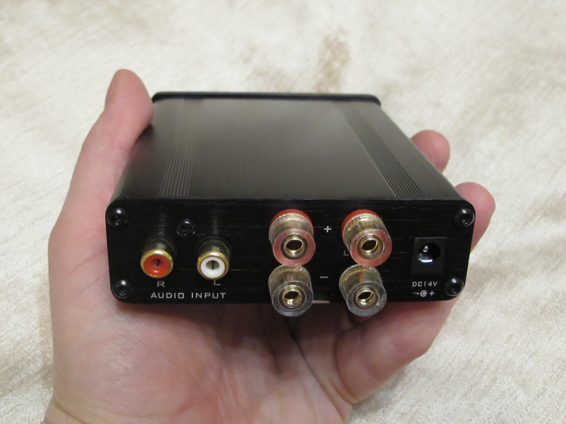

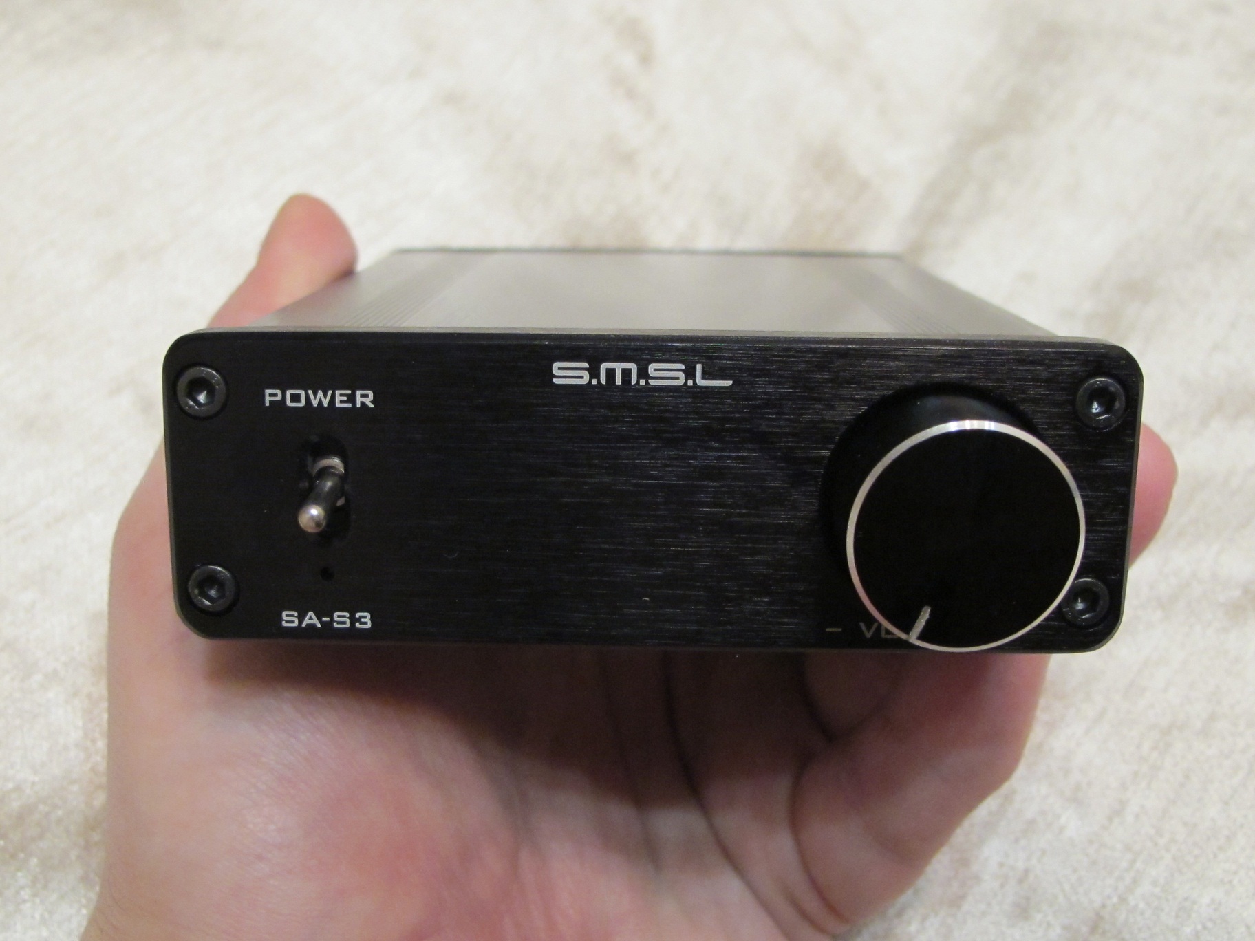

    Пришел наконец мой SMSL SA-S3. В пути был 2,5 месяца, почта РФ умеет делать чудеса... По габаритам аппарат довольно крошечный, по настоящему это понимаешь когда первый раз берешь его в руки. Собран довольно качественно, симпатичный корпус из анодированного алюминия. Через пару секунд после включения срабатывают реле защиты АС, загорается красный светодиод готовности под тумблером. Ручка регулятора громкости эффектно подвечивается синим цветом.
    В качестве питания был приготовлен линейный источник из подручных деталей - тор 9V/12А, выпрямитель на шоттках и банка ROE 40 тыс. мкф. В итоге на нагрузке получилось 13В. В качестве альтернативы использовался также силовой трехбаночный LiPo аккумулятор способный выдавать значительный ток.
    Тестировал на своей 8-ми омной акустике TJL3W https://forum.vegalab.ru/showthread....BB%D1%81%D0%B0
    В качестве источника первоначально использовал компьютер со встроенной звуковухой.
    При чувствительности акустики 86Дб комфортный уровень прослушки достигается при регуляторе на "12-13 часов", в целом запас по мощности на 8-ми омной АС небольшой, на полной мощности, скажем там - несколько громче среднего.
    Звучание в целом чистое на любом уровне громкости, мягкое, комфортное. По результатам первичного прослушивания можно сказать, что аппарат полностью оправдывает свою смешную цену, честно говоря ожидал худшего.
    Далее будет более внимательное тестирования от внешнего ЦАП - Lynx24.
