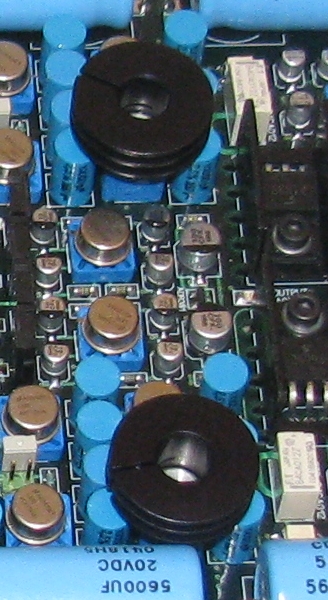

    Обязательно установите радиатор. ПО даташиту на BUF03 рекомендуют 30 гр.С/W типа Thermalloy 2227, или такие как устанавливаю я, видно на фото. Купить можно в штатах, на Ebay.Нажмите на изображение для увеличения.

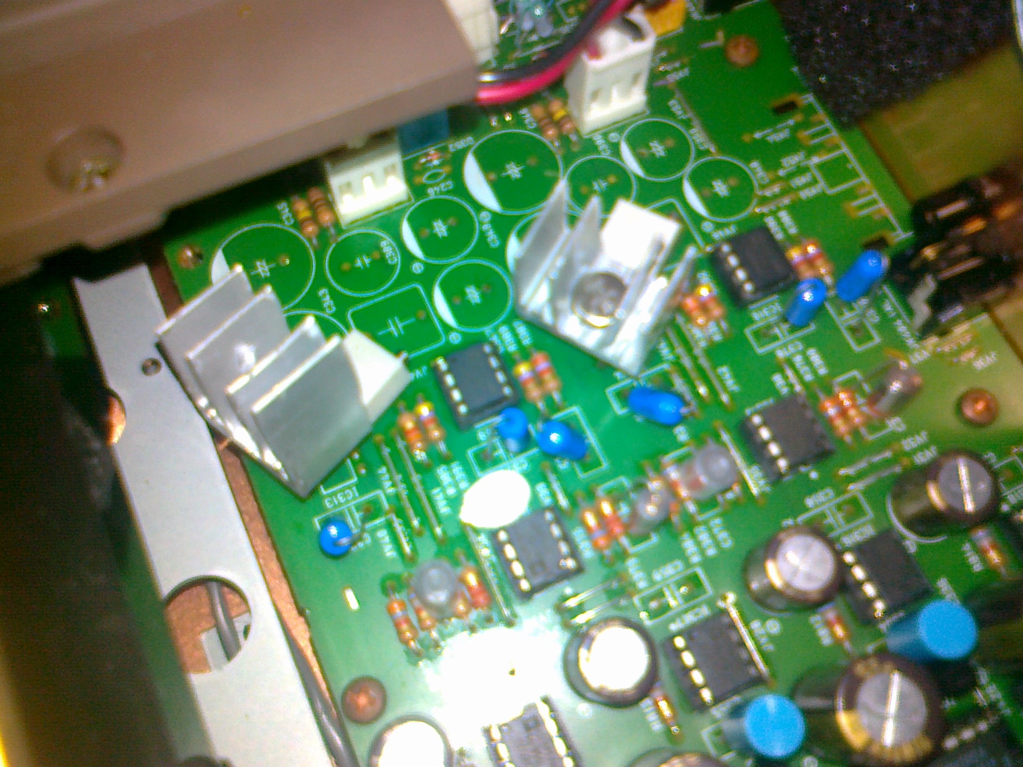

    В общем замастырил с помощью ножовки и дрели.Температура теперь опасений не вызывает.Единственно пришлось ,заново ноль на выходе подстроить.Выглядит страшновато,но вроде эффективно.За качество фото извиняюсь.С сотки.Нажмите на изображение для увеличения.
