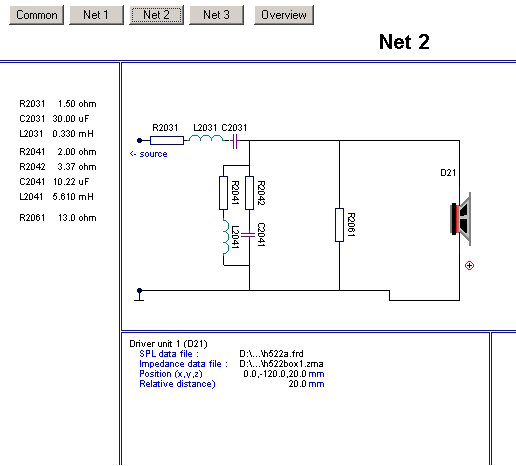

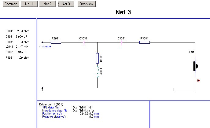

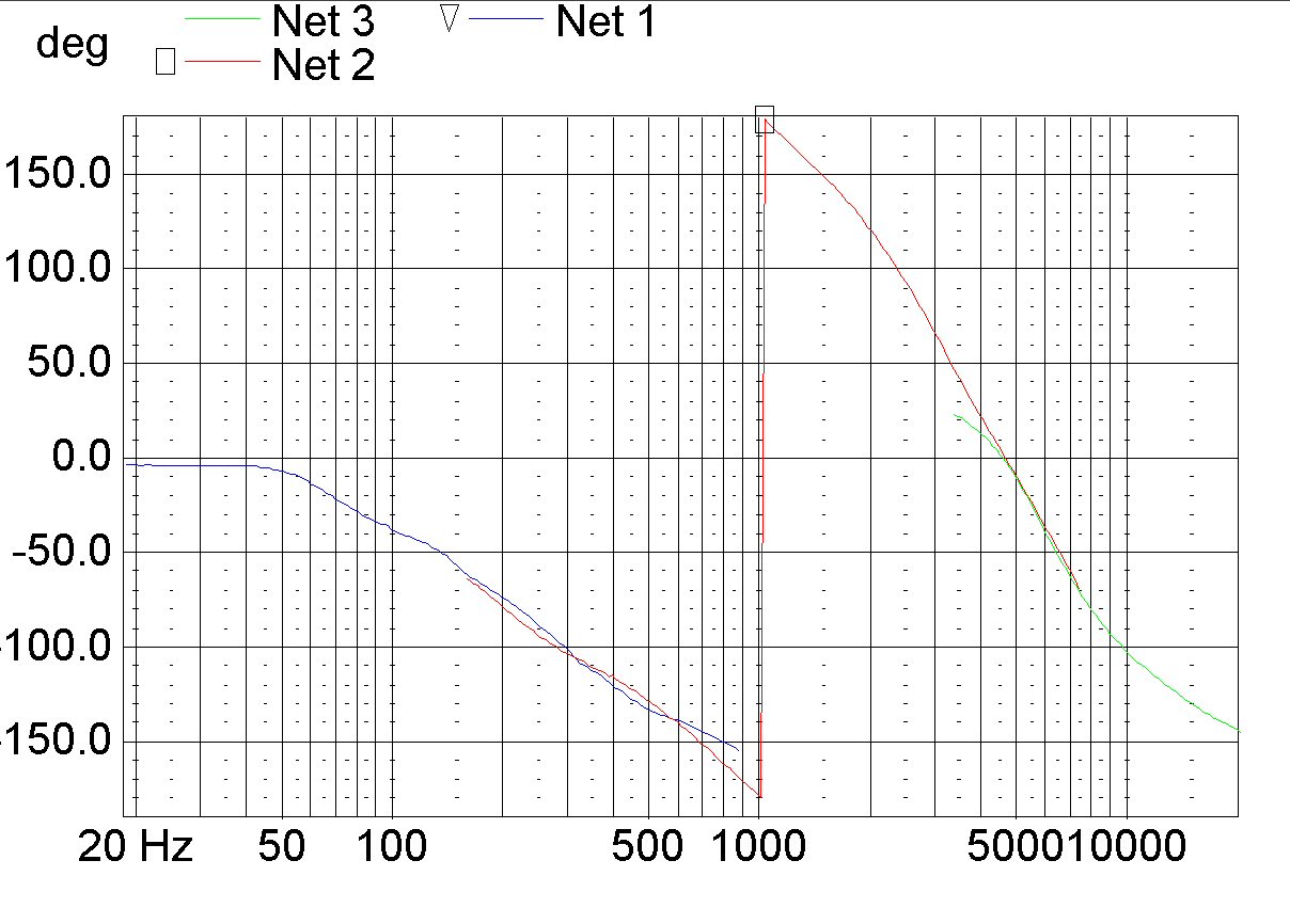

    По умолчанию Re: Про фильтры. Расчет, подбор и т.д.
    ottisk
    Схему прилагаю. Выкладывать кривые импеданса смысла не вижу, так как они в акустическом оформлении (Н250 и Н522, для ВЧ не измерял, использовал фирменную). Для настройки фильтра на первом этапе вполне можно использовать данные фирмы. Вид ФЧХ, как мне показалось, изменяется незначительно, если подставить свои измерения. Корректно померить АЧХ у меня пока нет возможности, поэтому я не рискнул подсовывать в программу данные с некалиброванным микрофоном, использовал данные Seas.
    При хорошем согласовании фаз в полосе раздела изменение полярности одного из динамиков приводит к появлению глубокого провала. Я это использовал весьма примитивно - подавал синус на нескольких частотах в этом диапазоне и на слух оценивал глубину провала. В случае раздела НЧ/СЧ эффект фиксируется очень четко, в случае СЧ/ВЧ отловить его также возможно, но здесь уже сильно сказывается направленность. Правильность фазировки НЧ/СЧ гораздо важнее, поэтому этим, как мне кажется, имеет смысл попользоваться.
    Я затрудняюсь описывать субъективные ощущения, так как неизбежно придется оперировать качественными категориями. Тем не менее, наиболее отчетливо заметна как бы "неоднородность звукового поля" (если так можно выразиться) в области раздела НЧ/СЧ при изменении положения головы слушателя по вертикали. Чем лучше согласованы динамики, тем эффект менее заметен. В данный момент сколько бы я ни приседал - разницы в звучании не слышу .

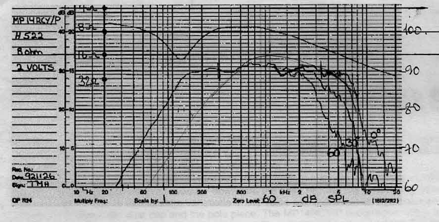

    К сожалению данных фирмачей для согласования фазы по полосам не достаточно. Есть АЧХ, есть зависимость импеданса от частоты. Всё это замечательно. А где фаза? Почему они не приводят фазу? Ведь у голого (без фильтров) динамика уже крутит фазу, и её нужно учитывать. Пример в Посте#46, третья колонка там акустическая фаза. Еще есть электрическая фаза, ту что можно измерить на катушке. Это третья колонка в файлах LspCAD изменения импеданса от частоты (пример ниже).
    GC-MS: Прошу прощения за назойливость. Много вопросов В третьих колонках файлов, которые ты использовал прописана фаза?

  17. #56
    Забанен (навсегда) Аватар для ottisk
    28.01.2005
    934
    Речь шла совсем не об этом. Дан ответ на вопрос: можно ли получить третью колонку цифр, необходимую для полноценного ZMA-файла, так как в большинстве случаев в данных производителя этих цифр нет.
    Там ведь был вопрос еще и по поводу 3-й колонки в файле .frd . Т.е. по поводу акустической фазы. Насколько я понял, эта колонка у тебя пустая. Думаю, на самом деле ФЧХ в твоих АС не согласованы, т.к. не учтены фазы "голого" динамика. А вообще очень хорошо, что эта тема здесь поднята. Того и глядишь, придем к истине
    Fenyx: Давно мучает вот такой вопрос. Насколько это сложно (реально) измерить акустическую фазу динамика? Ты делал усилитель для электретного микрофона WM-61. Усилитель с ООС, т.е. фазу уже крутит. Мало того, на выходе конденсатор, фазу разворачивает еще больше. Потом, как обстоят дела с акустической фазой у самого микрофона? Ну вообщем, при измерениях тебе удалось учесть все эти моменты? Прошу сильно не пинать, если я тебе уже надоел своими делитантскими вопросами
    Последний раз редактировалось ottisk; 08.06.2006 в 16:22.

  19. #58
    28.01.2005
    934
    Fenyx: Думаю численное значение фазы также важно как и форма кривой, и наличе скачков на ней. Иначе согласовать ФЧХ не получится. Кстати разработчики LspCAD, в инструкции упоминают о необходимости согласования ФЧХ. К сожалению - вскользь. Вечером найду, выложу текст.
    Вот чего вычитал в инструкции к LspCAD: "Такие системы как LAUD, CLIO, LspLAB или ETF, основанные на FFT (БПФ), позволяют получить абсолютную фазу. В других системах такого типа, как LMS, фазовую характеристику получают из значения данных посредством минимальных фазовых (Hilbert (Гильберт)) преобразований".
    GC-MS: Если тебя не затруднит. Выложи пожалуйста график ГВЗ. Интересно посмотреть как выглядит ГВЗ при такой красивой ФЧХ (рис 4, пост #49)
    Вопрос ко всем: В чем отличия в звучании АС с согласованной ФЧХ от АС с не согласованной ФЧХ? При условии, что у обеих АС правильная АЧХ. Вот тут, в одном из глянцевых журналов вычитал. Описание звачания одной из АС в тесте: "При повышенной насыщенности музыкального раствора можно почувствовать небольшой дефицит разрешения (мелкие детали как бы смешиваются)..." Думаю такой "голос" у несогласованной ФЧХ. Что скажете? Один в один - эфект наблюдается в моих "АС" (пост #34), у них ФЧХ не согласованна.
    Здесь статья про ФЧХ https://forum.vegalab.ru/showthread.php?t=4989
    Про фильтры 1-го порядка. Похоже, при всей их музыкальности и кажущейся простоте, они самые сложные. Т.к. с такими фильтрами зона совместного действия соседних полосных динамиков самая широкая. А в зоне совместного действия динамики должны играть синфазно... Возможно фильтры 1-го порядка требуют специального подбора динамиков. Динамиков, с какой то особенной начальной ФЧХ (ФЧХ "голого" динамика). Возможно большинство ширпотребных динамиков не согласовываются по ФЧХ, при применении фильтров 1-го порядка. Может быть этим объясняются неудачи многих, при применении фильтров 1-го порядка? Но это все, к сожалению пока только догадки... Еще больше все усложняет, то что производители не приводят ФЧХ своих динамиков.
    Последний раз редактировалось ottisk; 09.06.2006 в 17:38.
