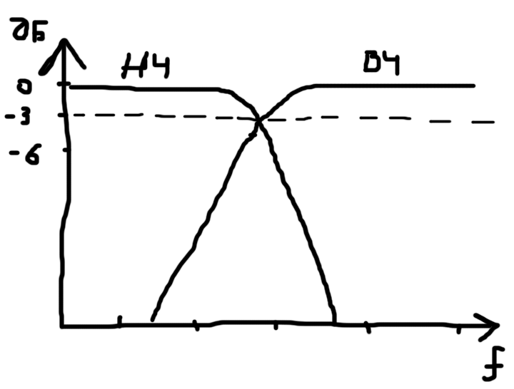

    Так же читал где-то (вроде у Клячина...), что АЧХ должны перекрывать друг друга (см. аттач. ris-2.gif)... Где верное утверждение?

    Ну конечно! Фильтры - это вообще зло - они убивают импульсную характеристику! Причем наповал!
    ottisk, а ты задумывался над тем, что фильтр - он фильтр и есть, т.е. он пропускает одни частоты, а другие задерживает. По этому импульс, имеющий (в идеале) бесконечный спектр просто не может быть передан фильтром в неизменном виде, это и есть функция фильтра - подавлять определенные частотные составляющие. А импульсная характеристика жестко связана с ачх/фчх - меняется одно - меняется и другое и какой бы фильтр ты не применил, хоть цифровой! Все равно импульсный сигнал изменится - он не может, пройдя фильтр, содержать частотные составляющие, которые фильтр задерживает!
    По этому есть простой вывод - то, что импульсная меняется мало при использовании фильтра первого порядка означает что это из рук вон плохой фильтр! И зачастую, при замене таких "фильтров" акустика (речь конечно о малобюджетных вариантах - в нормальных АС такую лажу не ставят) начинает звучать, а не скрипеть - я это слышал своими ушами! И не я один - люди, хозяева этой акустики, до этого говорившие, мол и так вроде нормально играет, теперь удивлялись - как это они раньше слушали это Г!
    То, что цепь Цобеля "убивает звук наповал" ужь извини - бред еще больший! Попробуй - сними импульсную с зажимов динамика без цобеля и с цобелем - и поищи то, о чем пишешь!

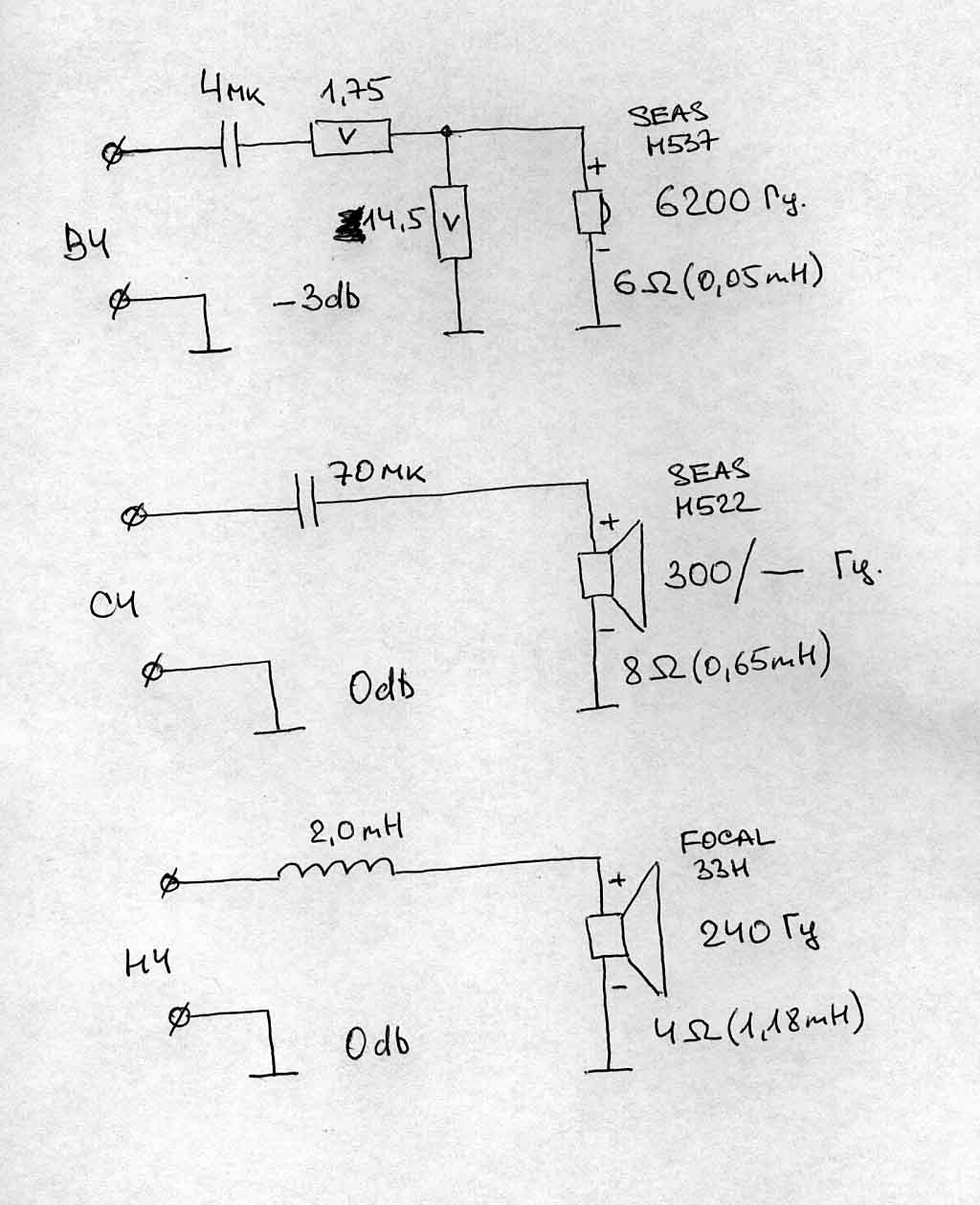

    Anli: На днях немного переделал. Основное - убрал в СЧ звене ФНЧ. Т.е. сверху СЧ голова ограничена только естественным спадом АЧХ, который у Н522 начинается в районе 6 кГц ( 12 дб/октава). Вот так это теперь все выглядит. Звуку похорошело. Уменьшилась каша в верхнем СЧ. После удаления пули у Н522 каша исчезла совсем. Думал при такой схеме будут проблемы с однородностью СЧ-ВЧ, на разных углах. Ничего подобного, все в порядке.
    В черновую, фильтры удобно прикидывать в Electronics Workbench. С реальными импедансом и индуктивностью нагрузки. Эту идею подал kaskod, за что огромное ему спасибо.

    Кстати, думаю, что с хулиганством без конденсатора на СЧ не получится, так как с импедансом будут проблемы (провал на НЧ).
    Я тоже в LTspice фильтры прикидываю

    Фильтр, который изображен на рисунке, весьма странен, на мой взгляд. Мне кажется, он настолько далек от оптимума, прежде всего по согласованию фаз, что нормально играть не должен. В частности, на СЧ/ВЧ рассогласование фаз по прикидке в LSPCAD составляет 60-70 градусов. Еще более странно, что не оптимизировав фильтр, вы выдрали пулю из динамика. Не думаю, что инженеры фирмы Seas глупее вас, многие (см. этот форум) ее наоборот вклеивают.
    В моей трехполоске все динамики этой фирмы, уверяю вас, что они прекрасно согласуются друг с другом, но только при правильном построении фильтра. Я тоже начинал с первого порядка, начитавшись аудиофильских глупостей. В третьей редакции мой фильтр предствляет собой: НЧ -1, СЧ-2 и ВЧ-3 порядок, при этом учтены поправки на дельта Z. Рассогласование фаз (на модели) не превышает 5 градусов. Звук изменился до неузнаваемости в лучшую сторону.
