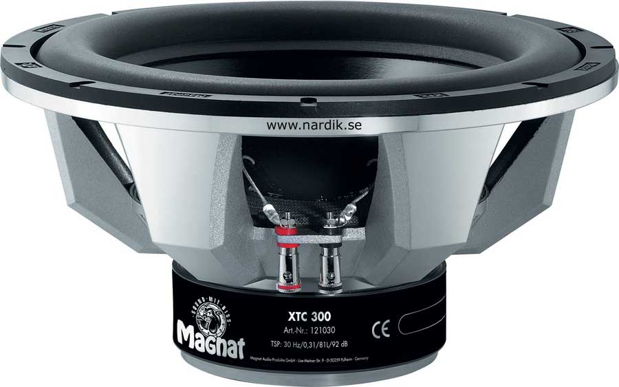

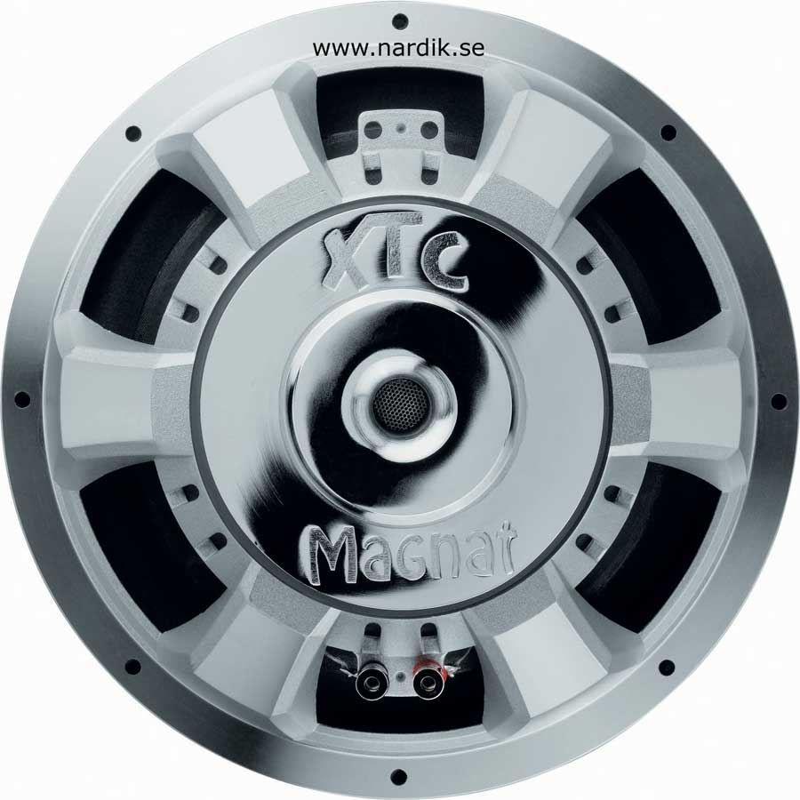

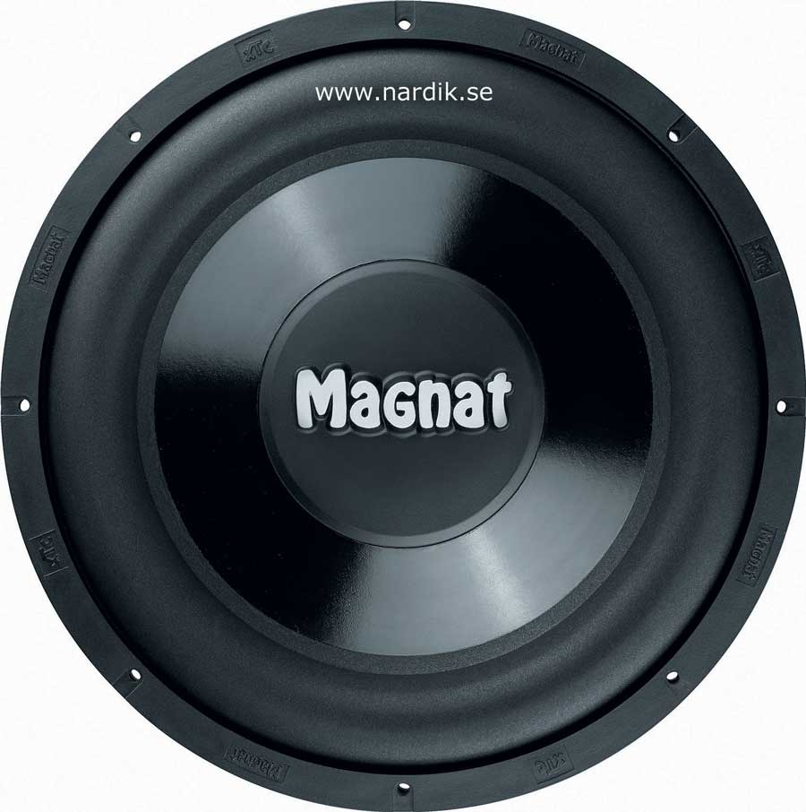

    Я бы за эти деньги лучше-бы что-нить из Magnata-а приобрел!!!
    ИМХО мне нравиться их линейка XTC а имеено 12" голова XTC-300, должны на сл. недели привезти
    Посмотрите ну не красавиц ли а?...
    У него линейный ход дифа 16мм
    От Xmax и его состовляющей - линейного хода, зависит всего лишь звуковое давление,если нужна колотушка, то этот параметр стоит на первом месте, но я бы не стал сильно заострять внимание на этом показателе.
    Вы меня конечно извените, но я знаю из каких показателей строится акустическое оформление ящиков. А Xmax это я для показания что у него очень большой линейный ход.
