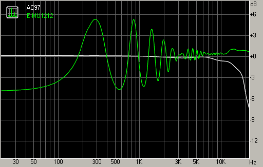

    Привет! Без вашей помощи вообще никак - что называется, упёрся рогом!
    Предложили купить сабж, нужен мне он, в основном, для измерений, но я не могу заставить её работать в этом качестве (Пентиум-4, Винда ХР). В режиме реальных измерений (Г3-118 и С1-83) сквозная АЧХ ровнёхонькая - до 20кГц +/- доли дБ. Посредством же софта - вообще ничего непонятно. Какие-то кривули типа гребенчатого фильтра +/- 5...12дБ, даже шум имеет подобную форму. Юзал RMAA5.5, 6.2.4, ARTA1.7.1 - всё одно. Измерения THD и шума, кстати, близки к правде. Для сравнения привожу результаты измерения встроенной AC97 (белый цвет) на том же компе с тем же софтом - там всё в норме. Никакие шаманства (вторая операционка, переустановка, разные сочетания частот/разрядности и т.д.) не помогают. В сети о подобных траблах вообще ничего не нашёл. Просто, бяда!
    Кстати, не подскажите, как мерить сквозную АЧХ в Спектралабе - он ругается, что борд чем-то там занят. В реал-тайме сигнал от внешнего генератора видит и меряет.

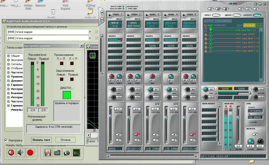

    По умолчанию Re: Проблема с E-MU1212М-PCI - некорректные измерения.
    Lexey, вот такой скриншот, или надо ещё всякие детали, вроде окон IN, OUT, Session setting?
    А в чём разница между подачей/снятием испытательного сигнала для железных приборов и софта? Разумеется, с железными всё ясно - генератор--->гнездо IN, гнездо OUT--->осциллограф. А как в случае с софтом, куда подаётся и откуда снимается сигнал, может, так легче будет отыскать косяк? Дело в том, что я когда-то поменял в этой карточке ОУ, но, по идее, это не должно повлиять на такую разницу в тестах железо/софт, т.к. по логике, с физическими приборами (в отличие от софтовых?) задействована вся электроника от джека до джека, и если бы замена ОУ была некорректной, то это бы сказалось бы, прежде всего, на звуке.
    Сегодня неравномерность подросла - +18/-8дБ - фленжер, блин.
    Попробовал на другом компе - та же история. То ли я что-то накосячил в настройках, то ли карточка неисправна.
    Ещё один момент. Я совсем не разбираюсь в ASIO, поэтому ничего такого не настраивал (вроде, там и нет особых настроек на эту тему), может в этом дело?
    Подобные "волны" на АЧХ я наблюдал на своей аудиге, когда сигнал с линейного входа карточки внутри чипа частично микшировался на линейный выход карточки. Вылечилось в настройках выхода звуковушки. Так что посмотреть
    наверное, стоит.
    Да. Смущает включенный на картинке "Монитор".
    У вас, по-моему, дефолтные настройки, они для RMAA не подходят. Надо вручную сигнал коммутировать, в теме про 0404 или 1212 выкладывались настройки для измерений, можно там поискать.
    Nota Bene, благодаря этому Вашему ответу я решил более пристально поковыряться в настройках PatchMIX. В результате, помогло нажатие кнопки соло в первом стрипе (Вэйв 1/2). Спасибо Вам! Спасибо, также, и за наводку на Спектраплюс - работает хорошо.
    Всё заработало, результаты моего теста очень похожи на эти http://www.ixbt.com/proaudio/emu-1212m-pci-pro.shtml
    Всё заработало
    Ну вот и славненько
    А "волны" на АЧХ были из-за того, что суммировались прямой и задержанный сигналы, поэтому фазовый набег на разных частотах был различен. Отсюда - неравномерность АЧХ при суммировании/вычитании этих компонент в суммарном сигнале, и, как следствие, волнообразный характер кривой.
