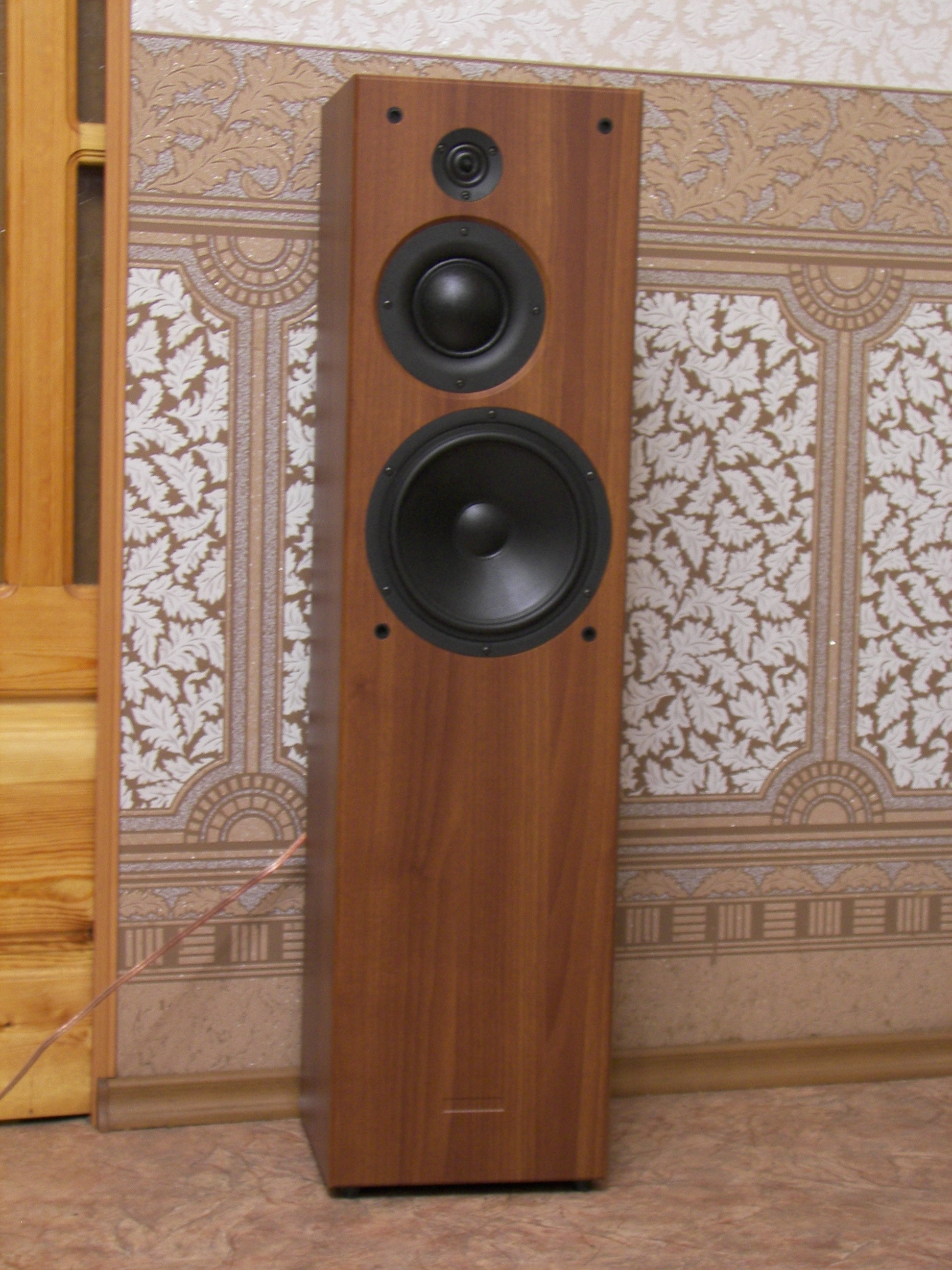

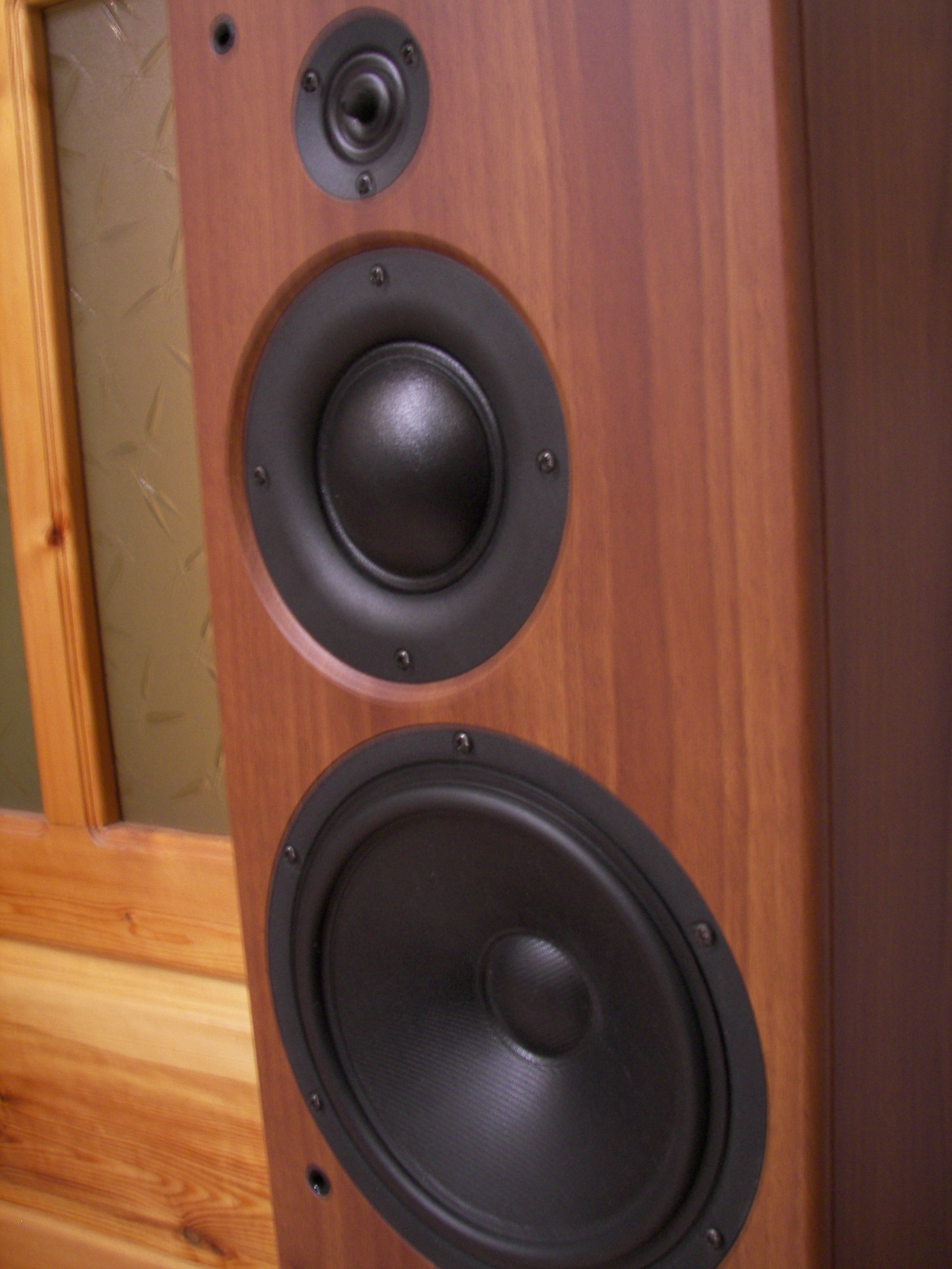

    Прочитав множество тем и статей решил попробовать купольный СЧ ScanSpeak D7608/920010(на момент покупки был вариант без фланца СЧ ScanSpeak D7608/920000). ВЧ Vifa XT25SC90-04 выбрал .т.к. имелся положительный опыт в двуполоске,НЧ ScanSpeak 22W/8534G00 показался мне более бюджетной альтернативой НЧ SEAS H1288-08 (CA22RNX).Целью проекта ставилась задача при минимально возможном бюджете собрать достаточно хорошо звучащую акустику.

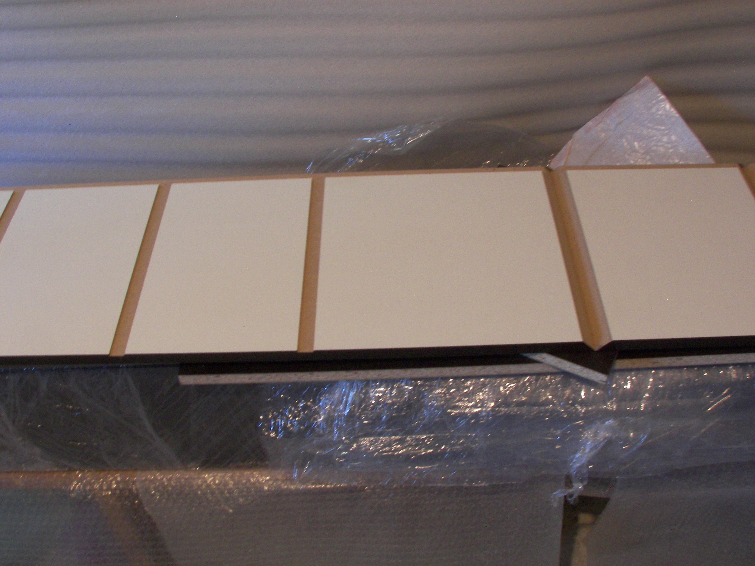

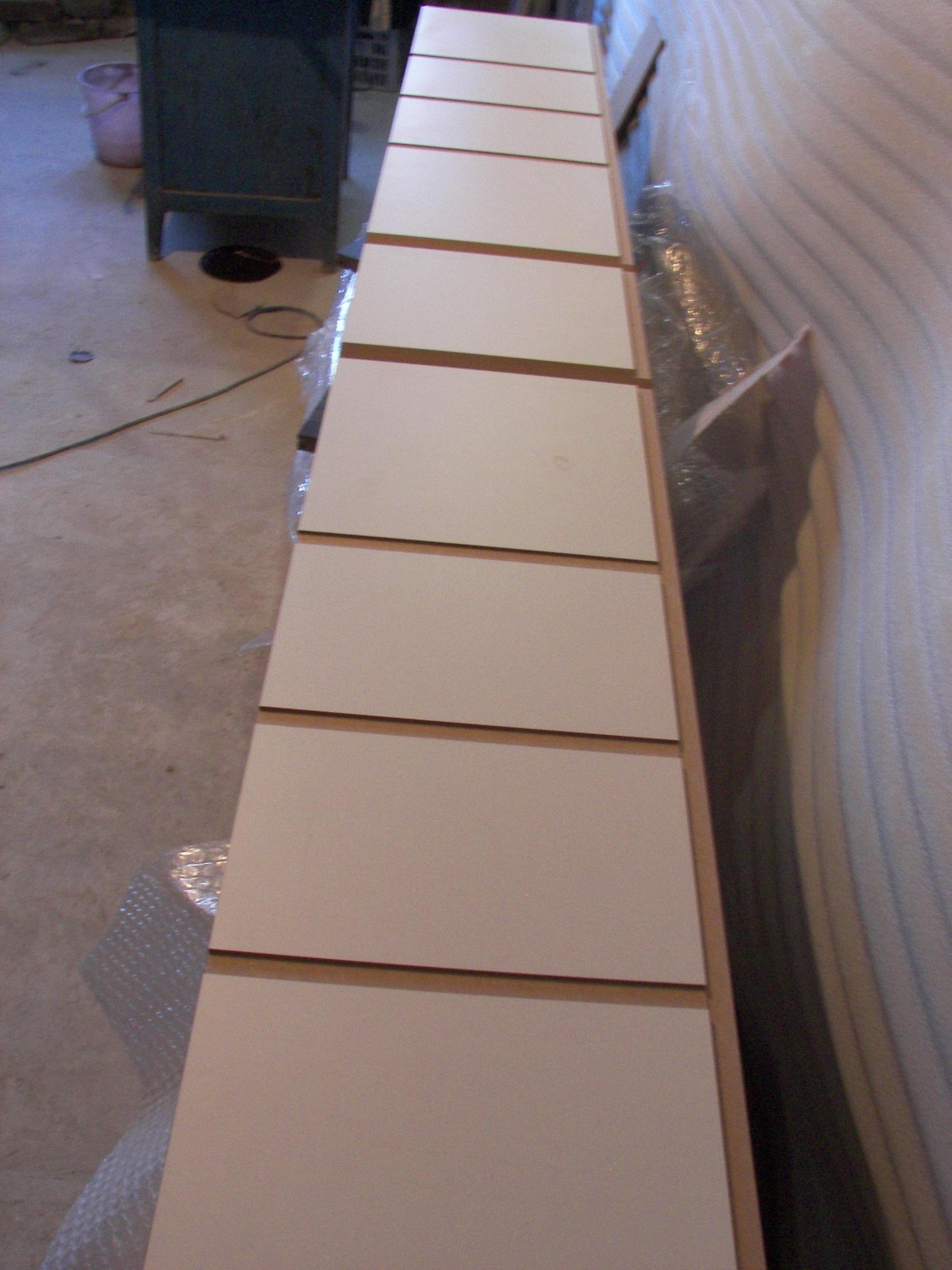

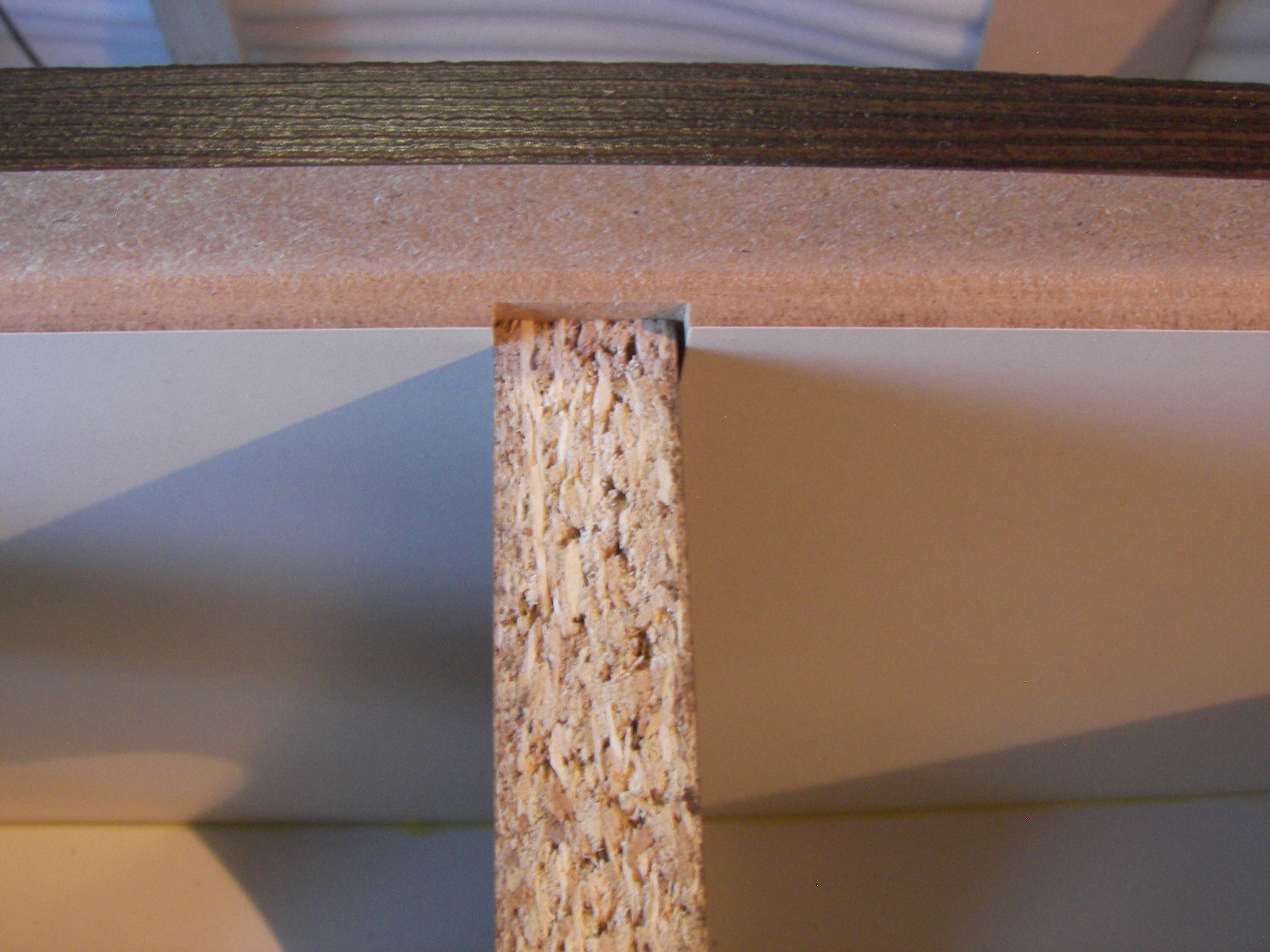

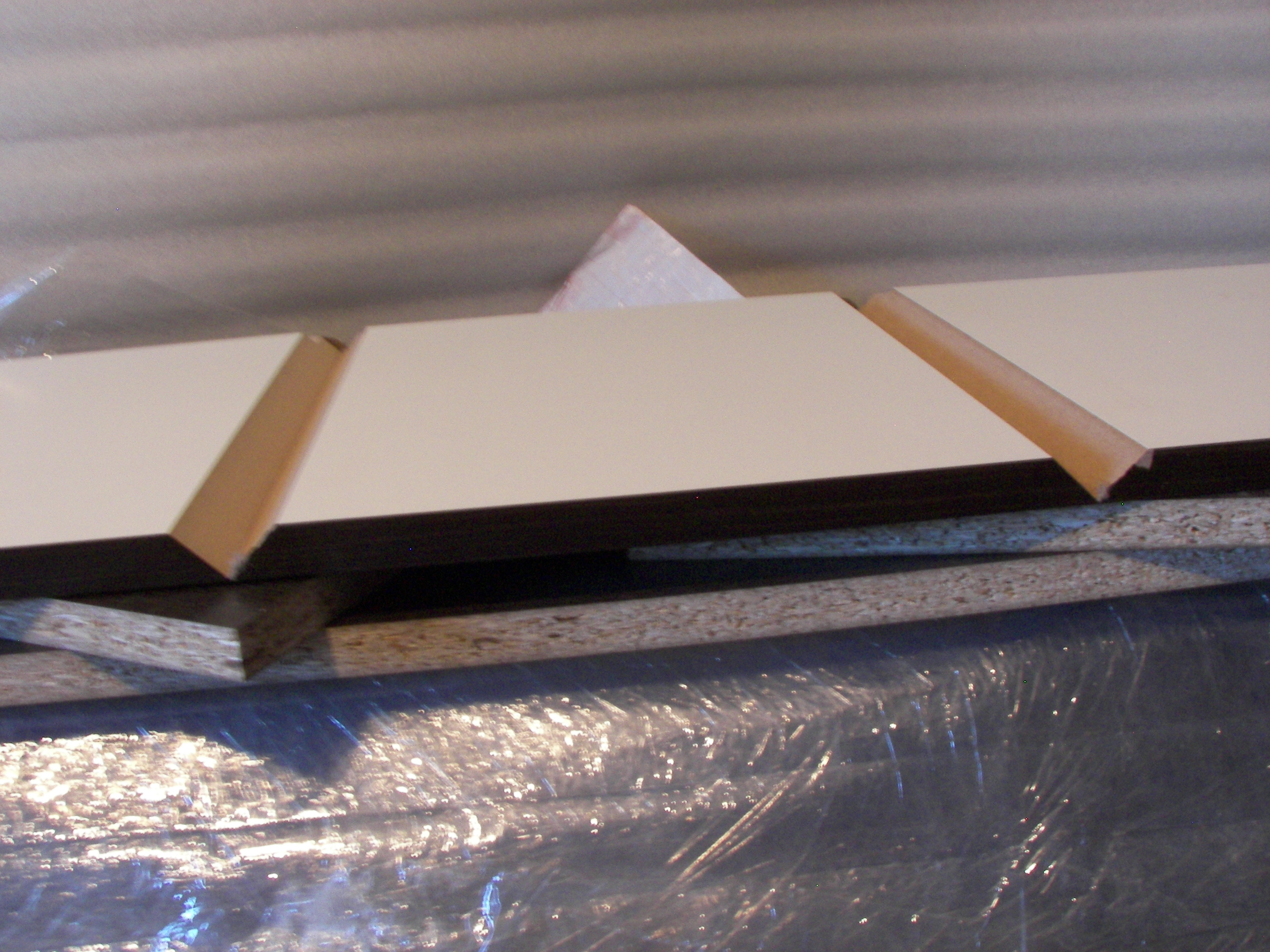

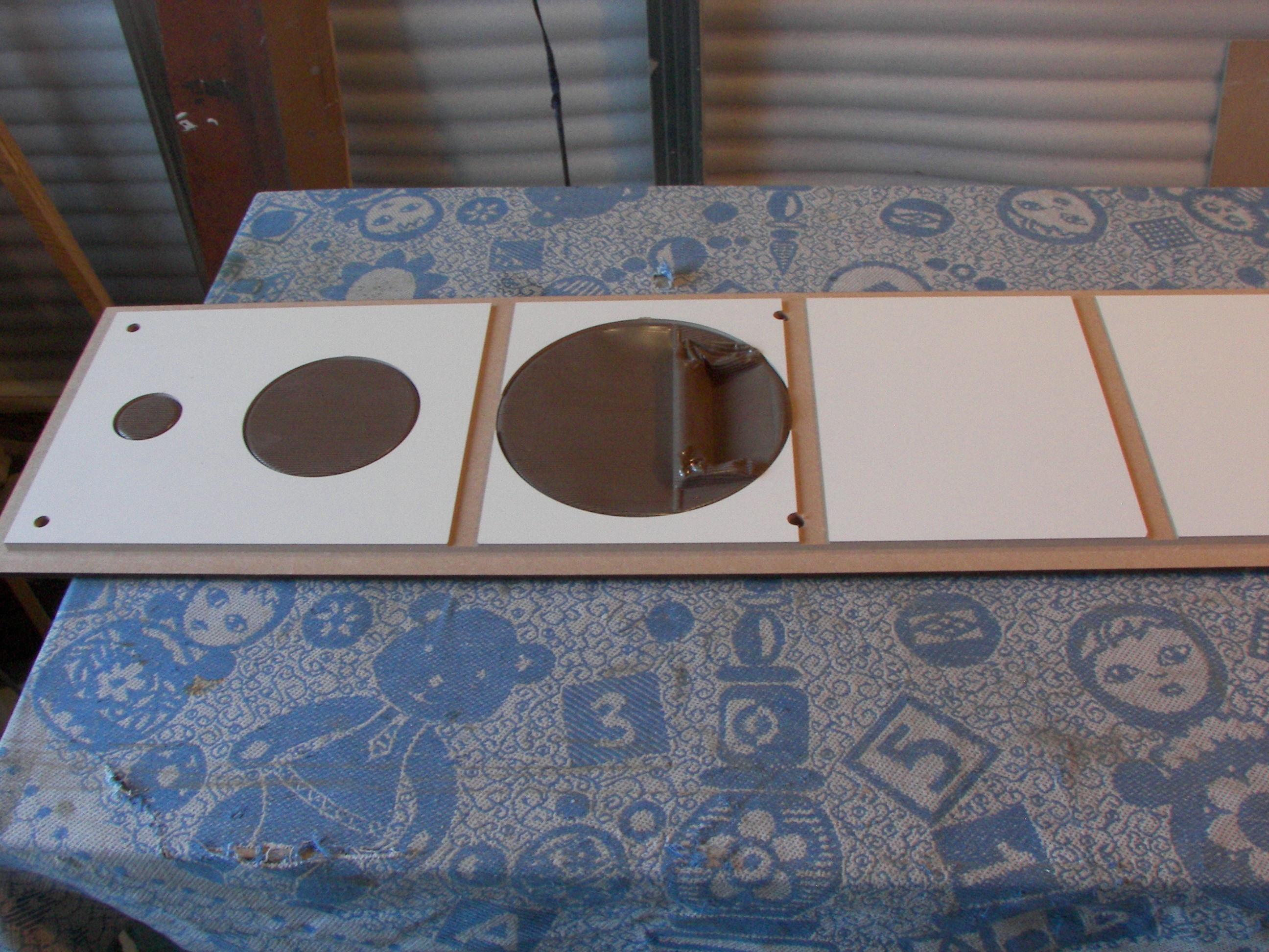

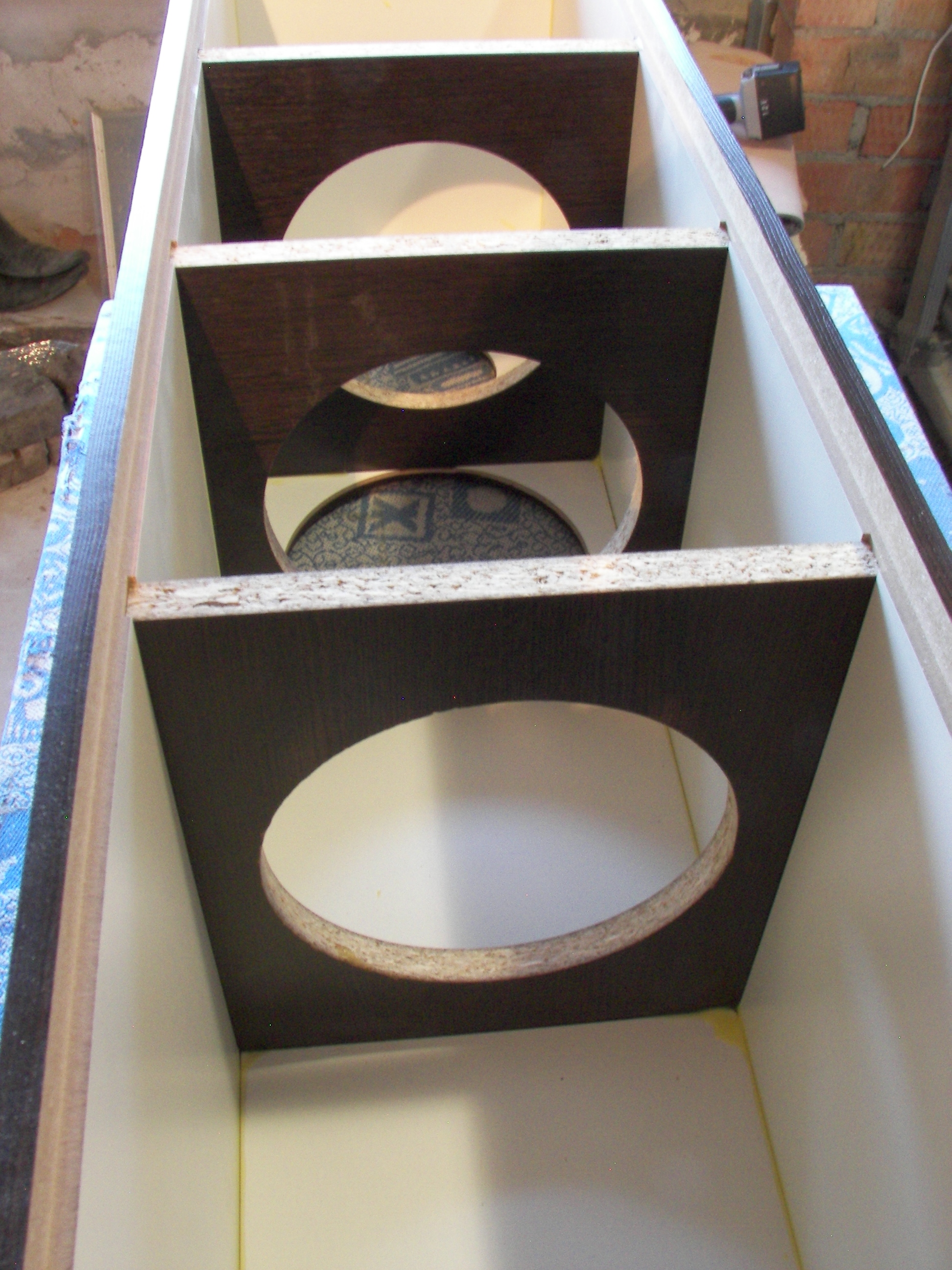

    День добрый!Вот собрался собрать "на чисто",из мдф...вот такой конструктор...
    это заготовки

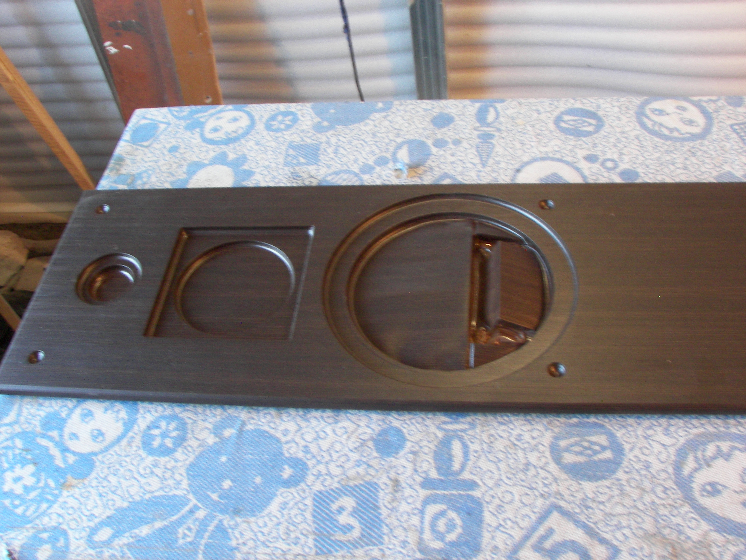

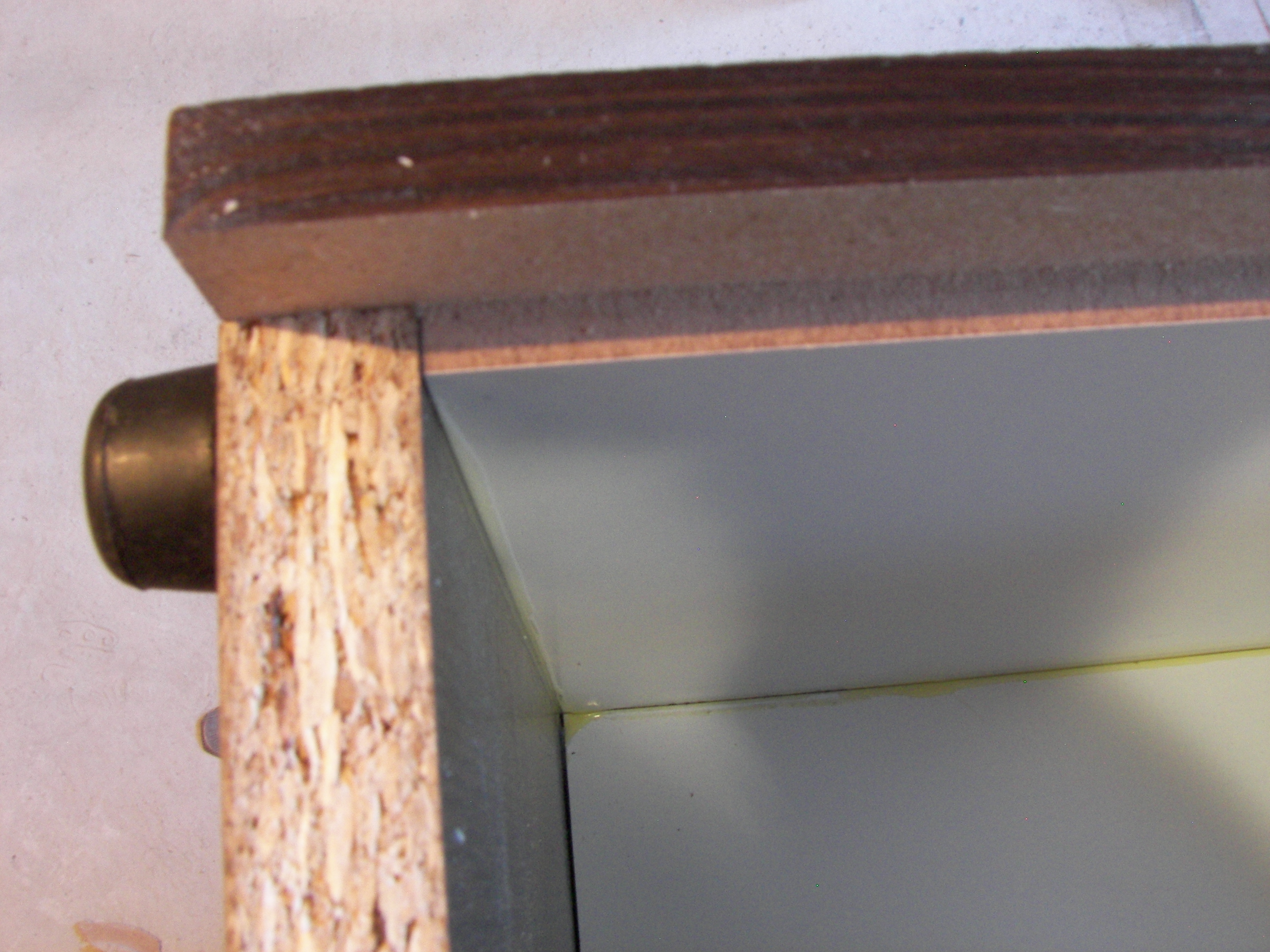

    Вот что из этого получается
    продолжение следует...

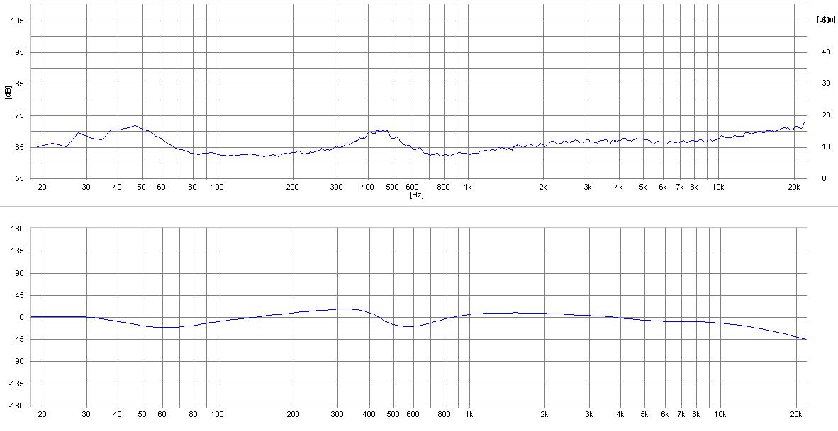

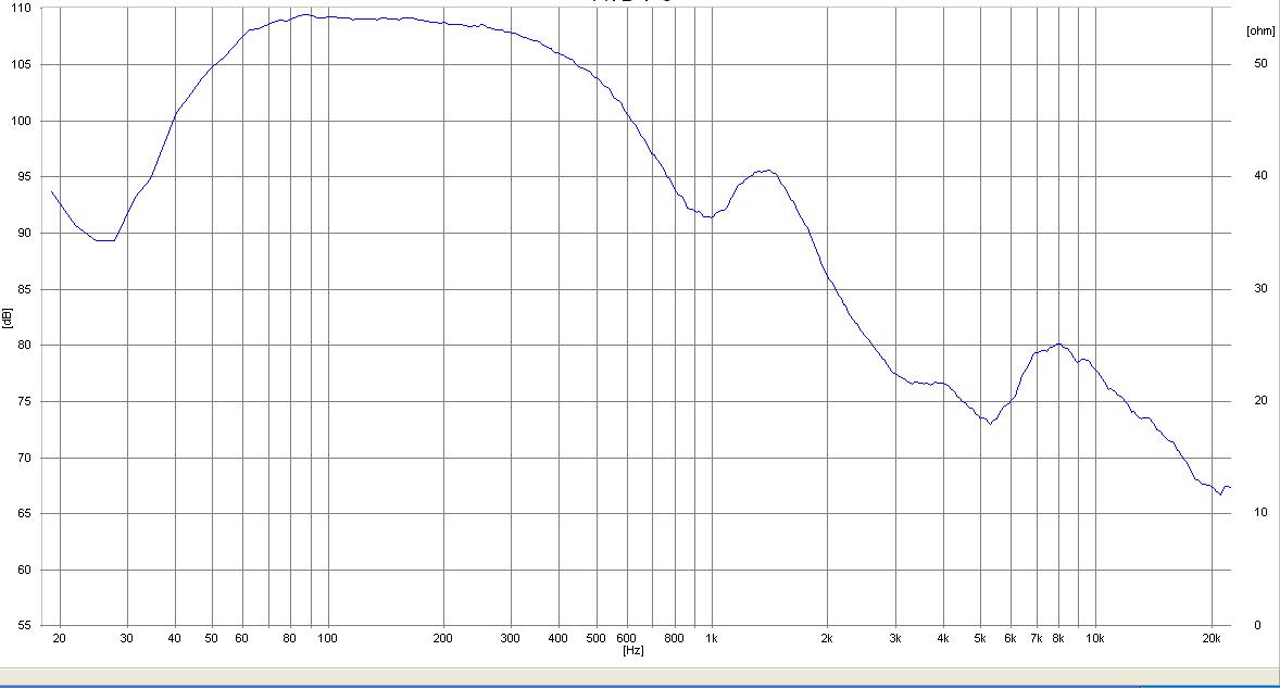

Название:	8542 в ближнем поле.JPG
Название:	импенданс и фаза.JPG
ID:	162252Конечный результат Нажмите на изображение для увеличения.

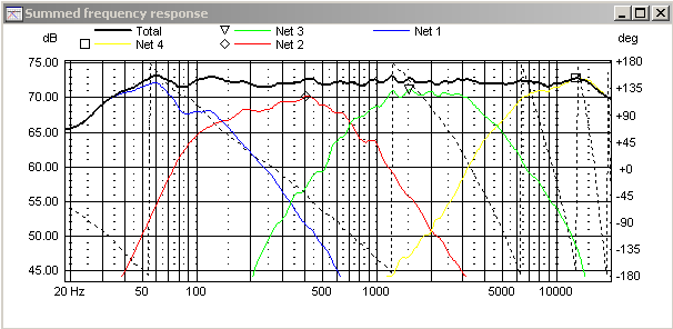

    ...и возможно добавлю четвертую полосу.Как думаете ,flipper,Динамик СЧ/НЧ Peerless SDS 6.5" 8 Ohm 830657,пойдет на поддержку купола?
  10. #49
    flipper
    По умолчанию Re: Трехполоска на купольном СЧ
    Да тут и тремя можно, сшито пока не ахти.

    Цитата Сообщение от dolin Посмотреть сообщение
    на скоко ДБ купол придушил?
    около 6-7дБ...поэтому есть большое желание делать активный раздел
  14. #53
    flipper
    Смысла нет, мы пробовали выводить повыше чуйку - АЧХ кривится.
    А в этом случае нужно подумать именно о стыках полос. АЧХ купольника без фильтра у меня такая же, но в итоге горба нет за счет спадов на краях полос у СЧ и ВЧ
    https://forum.vegalab.ru/attachment....4&d=1313571040
  15. #54
    Аватар для Алексей Коваленко
    31.05.2012
    г.Ейск
    1,834
    Я тоже сравнивал АЧХ с фильтром и без и с данными производителя-они примерно везде одинаковы,Вы правы...подозреваю,что Вам удалось убрать "горб" в районе 1кГц за счет более высокой частоты раздела.У меня,при 500 Гц этого не получилось поэтому и напрашивается четвертая полоса...А активный раздел я все-равно буду делать,т.к. он мне,субъективно ,больше нравится...

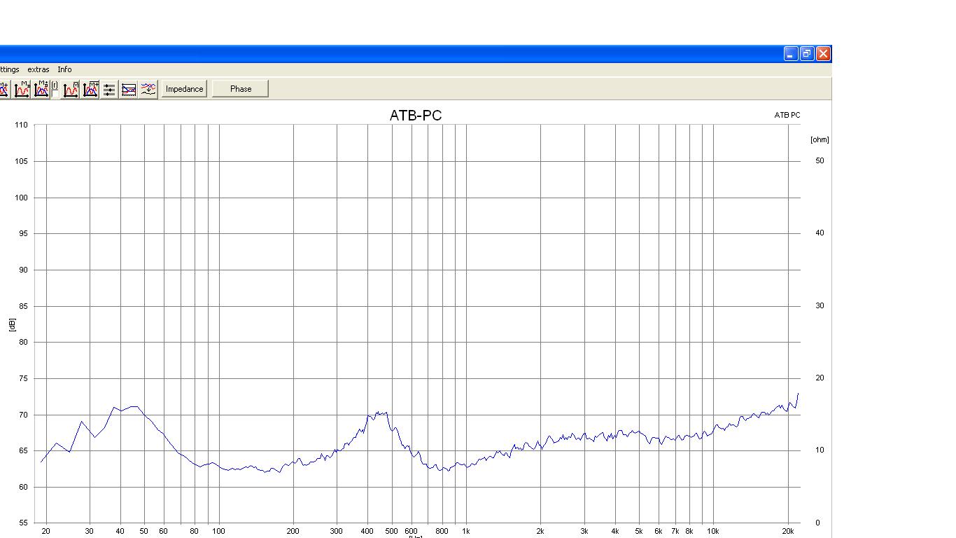

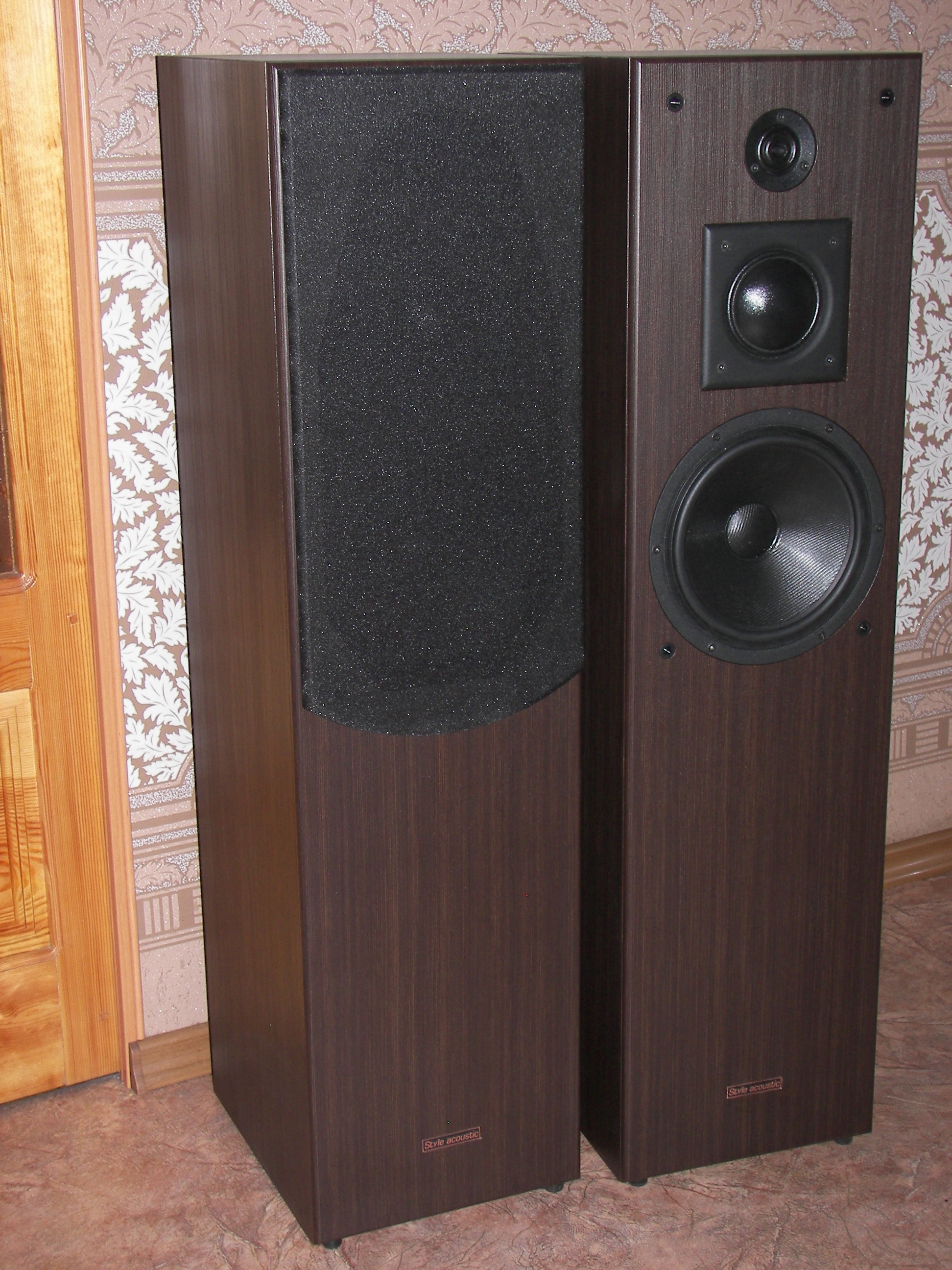

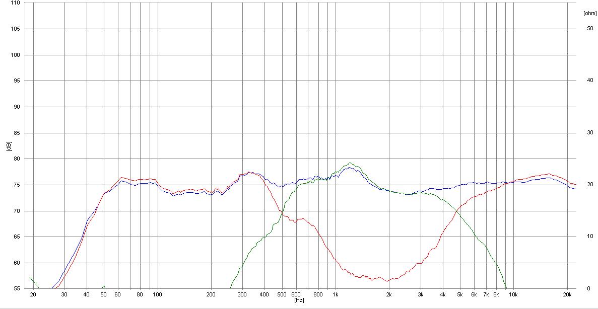

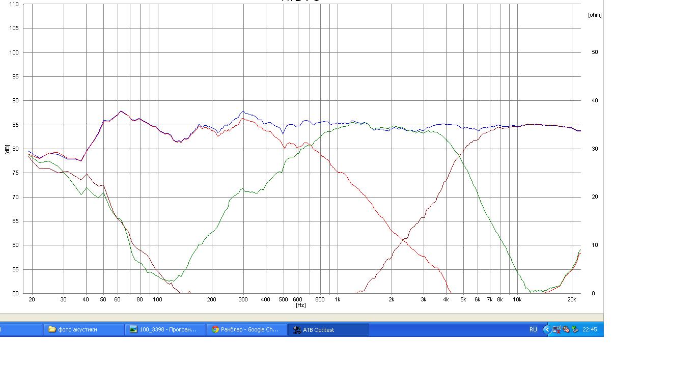

    Добрый день всем.Провел работу над ошибками...изменил расположение динамиков и доработал фильтры.Вот что получилось...Нажмите на изображение для увеличения.
  19. #58
    Завсегдатай Аватар для Бока
    07.07.2009
    6,495
    У меня колонки с асимметричным расположением пищалок относительно басовиков, - неудачный вариант: ачх слева и справа от колонки сильно разная. Терплю это и прощаю колонкам всё.
    Ваша ачх- вызывает уважение от проделанной точной и качественной работы. Класс!
  20. #59
    22.05.2008
    Липецк
    2,690
    Алексей Коваленко, колонки получились очень симпатичные и сведены отлично . Только басовик получился слегка кривоват. Горб на 300 Гц может быть из-за стоячих волн внутри ящика. На АЧХ динамика вне ящика он тоже есть? А провал вокруг 150 Гц обычно бывает из-за интерференции прямого сигнала с отражённым от пола. Можно попробовать толстый ворсистый коврик на средине расстояния до колонок или ещё поэкспериментировать с фильтрами.
  21. #60
    flipper
    вот, теперь хорошая ачх вышла, узнаю 7608
