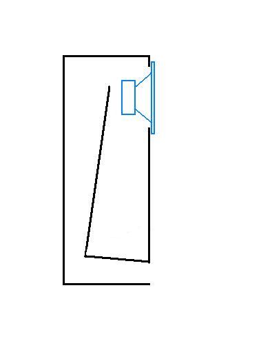

    Если надумаете промакетить тл то такая схеме более рациональна получается хотя с некоторым усложнением.

    По умолчанию Re: Трехполоска на купольном СЧ
    ks1,Ваш вариант наверное хорош,но я ,из личных предпочтений.никогда не использую ни фазоинверторы,ни выходы Тл на фронтальную сторону.С Тл у меня не большой опыт.может я и заблуждаюсь
    У лабиринта правильно стоять спиной к стене портом вперёд и порт на уровне пола.
