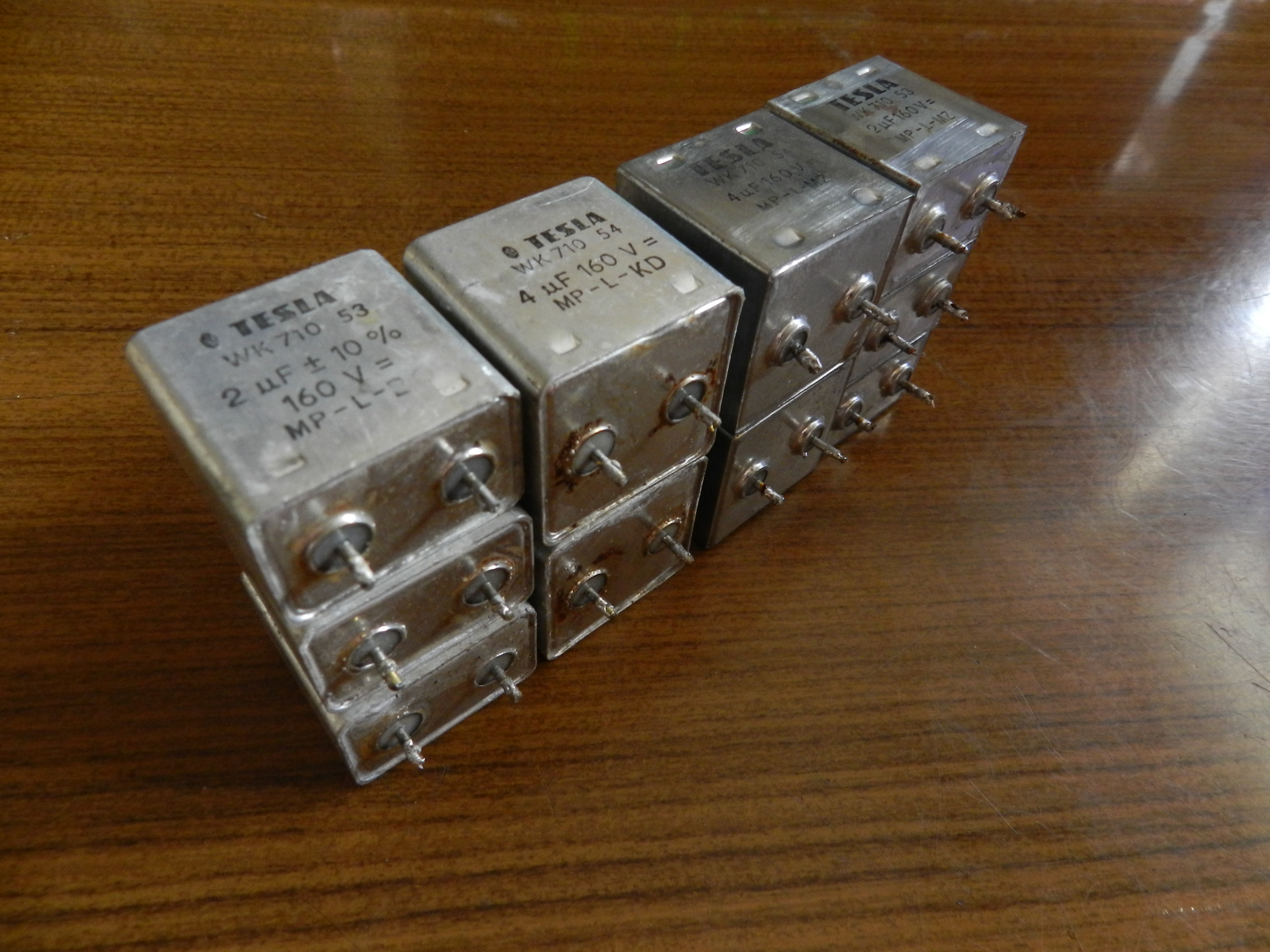

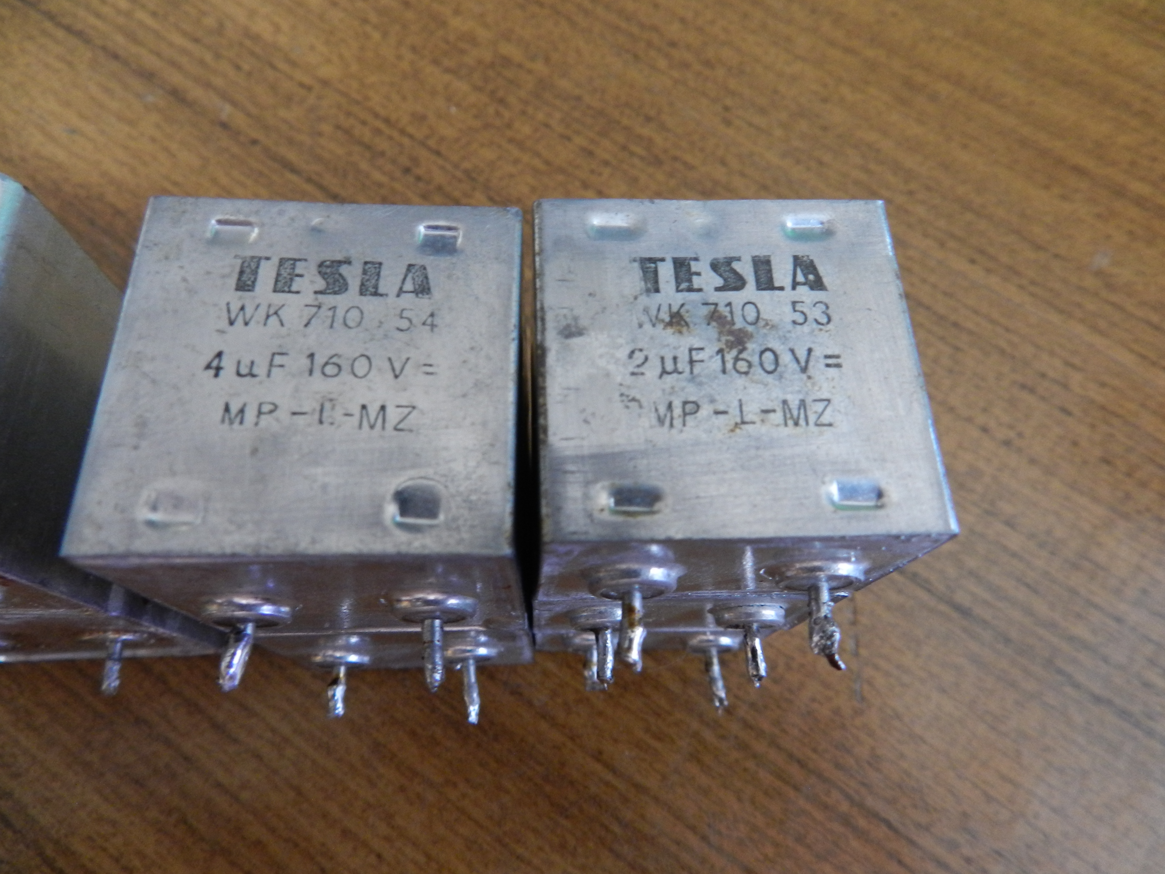

    Имею такие конденсаторы. Общая ёмкость 28 мкф (4 шт по 4 мкф, 6 по 2)(пока столько, если порыться на балконе, можно и больше набрать). Конденсаторы не электролиты (вроде). Можно ли их применять в разделительных фильтрах АС? Если нет, то куда их можно применить?

    Бумажно-масляные? в принципе можно. Но в фильтры я предпочитаю пленку на вольтаж не менее 250в.
    За ответ спасибо. А почему решил что они бумажно-маслянные? Может на каком сайте написано? Дай ссылочку, пожалуйста, чтобы я каждый раз новую тему не создавал. А то на балконе плат с разными Tesla*ми валяется куча...

    О том, что в качестве диэлектрика используется бумага, косвенно говорит абревиатура MP в нижней строчке - metallized paper. Про масло или другие наполнители, к сожалению, сказать ничего не могу.

    На них написано MP, да и в таком конструктиве (герметичный металлический корпус прямоугольного сечения с выводами в одну сторону) делали только бумажно-масляные в те времена.
