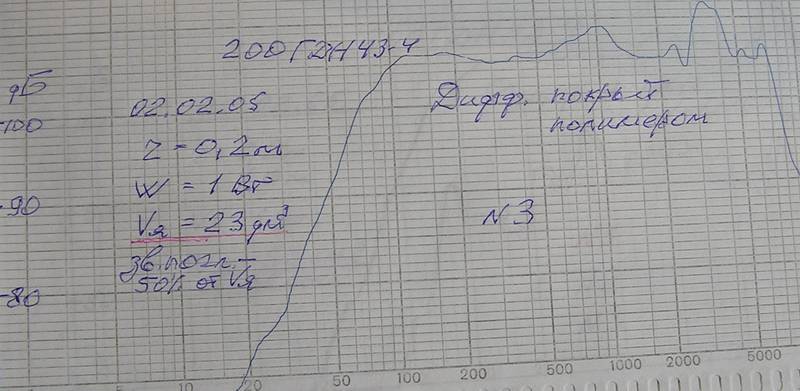

    По умолчанию Re: (ноэма)2x 50 Гдш 64-fa 4 + 200 Гдн 43 - 4
    и 200ГДН43
