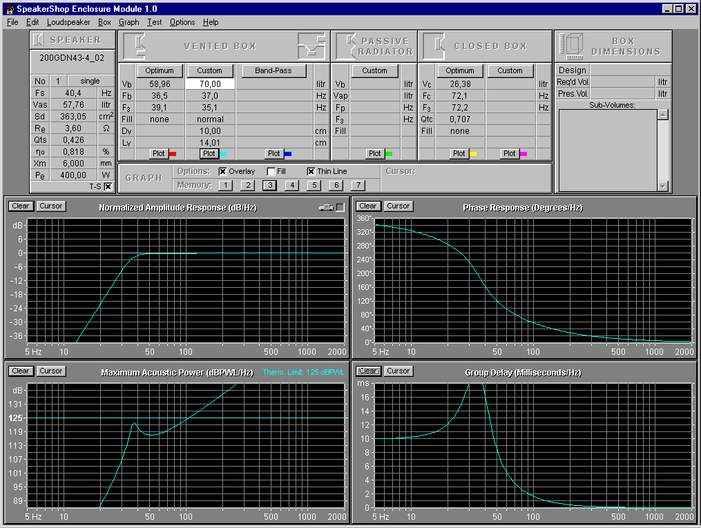

    надо делать исходя вот из этой таблицы,и посмотри рисунок!!!Объем должен получиться 70 литров!Играет классно!!!!
    А где ты взял эту таблицу?
    Объём надо как можно меньше, саб делается для авто.
    Сейчас делаю 40 литров,фазик диаметром 100мм и длинна 310мм. Как думаешь, получится или нет?
    Я ее взял на этом же форуме,выше по ветке!!!Мне кажется,что весьма спорный вопрос саб на этом динамике в объеме 40 литров!!!Это фантастика,он играть в нем не будет нормально!!!Надо литров 60-70!!!Это мое мнение.

    Беркут, скажи свою точку мнения про это . 40 литров,фазик диаметром 100мм и длинна 310мм. Как думаешь, получится или нет?

    Цитата Сообщение от Night
    Играет классно!!!!
    это ты меня процетировал или проверил уже на практике?
    [ADDED=Berkut]1144047211[/ADDED]
    увеличенный объем, например 70 литров, позволяет обойтись почти вдвое мешьним по длинне фазоинвертором.В малиньких ящичках они нереализуемо длинные.
    Лучше конечно использовать ящик по-больше,по возможности конечно.
    [ADDED=Berkut]1144047265[/ADDED]
    этот варивант уже реализован,делай смело.

    Сделал саб на 200ГДН (70литров) играет классно,но смущает один момент большой ход диффузора при малой мощности!!!Чем это объяснить???мало демпфирующего материала???
    Непровильно настроен фозоинвертор.
  18. #57
    Новичок Аватар для Night
    05.02.2006
    По умолчанию Re: (ноэма)2x 50 Гдш 64-fa 4 + 200 Гдн 43 - 4
    Если вытаскиваю ФИ то ничего не меняется!!!Трубу настраивал исходя из ЖБЛ проги!!!получилось 110мм в диаметре и в длину 160мм

    Если Вы не измеряли TS параметры, то реальные их значения отличаются от паспортных. Фазоинвертор не настраивается скорее всего поэтому. Измерьте реальные параметры и пересчитайте фазоинвертор. Если лень, то только методом научного тыка. Потратите уйму времени на подбор трубы фазика.
    Чем ниже частота сигнала тем больше ход дифузора.
    Фильтр субсоник придуман не зря!!!
    На половине проф. пультах стоят такие отключаемые фильтры с частоты 75 Гц,на другой половине уже со 100 Гц.
    На устройствах обработки (эхо,эквалайзеры,лимитеры,гейты и пр.) стоят подобные фильтры в основном с 40 Гц.НЕ ЗРЯ!!!
    Не нужно подавать на НЧ 10ку с линейным ходом 6мм частоты ниже 35 Гц,и тут не выжно чей это дин и что за модель.
    Чем больше линейный ход динамика,при одном и том же диаметре,тем более низшую частоту можно на него подавать.
    На 10ку с ходом 12мм можно уже подавать частоты около 25-30Гц.
    ЗАКОНЫ ФИЗИКИ.
    Поставь фильтр ВЧ на усилитель (фильтр "субсоник") с частоты 35-40 Гц и крутизной спада не менее 18дБ на октаву и все исправится.Бас от этого не пострадает ни сколько,на слух точно.А динамик ты защитишь достаточно надежно от возможной "аварии".
