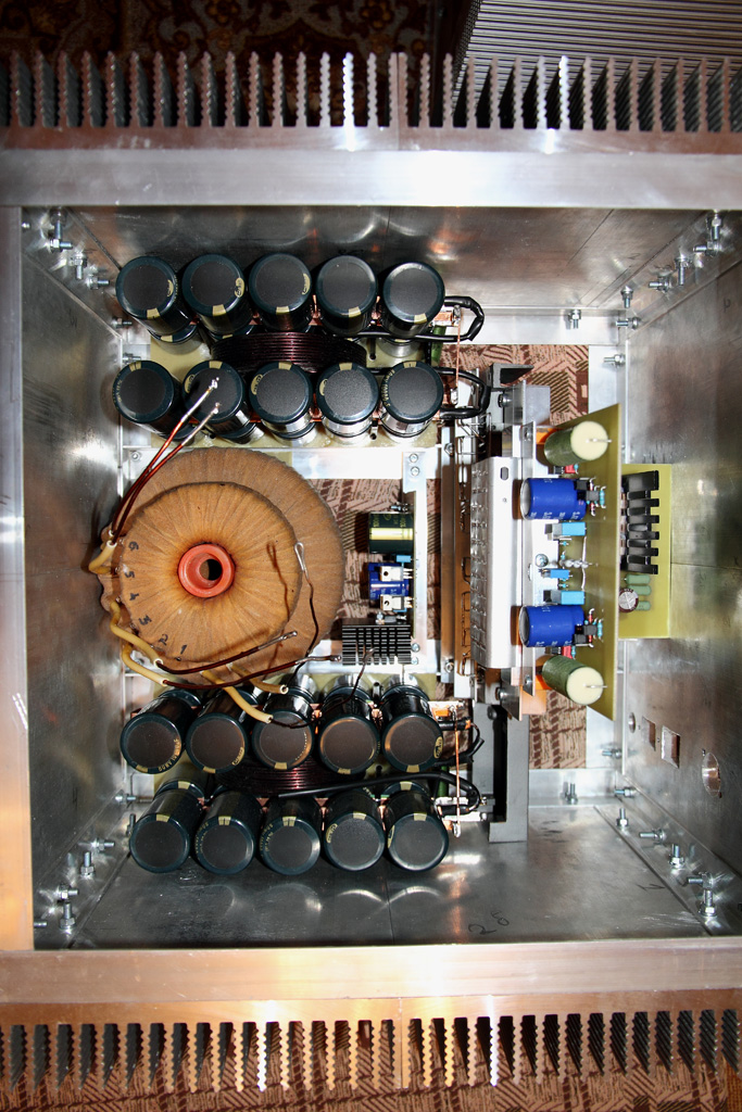

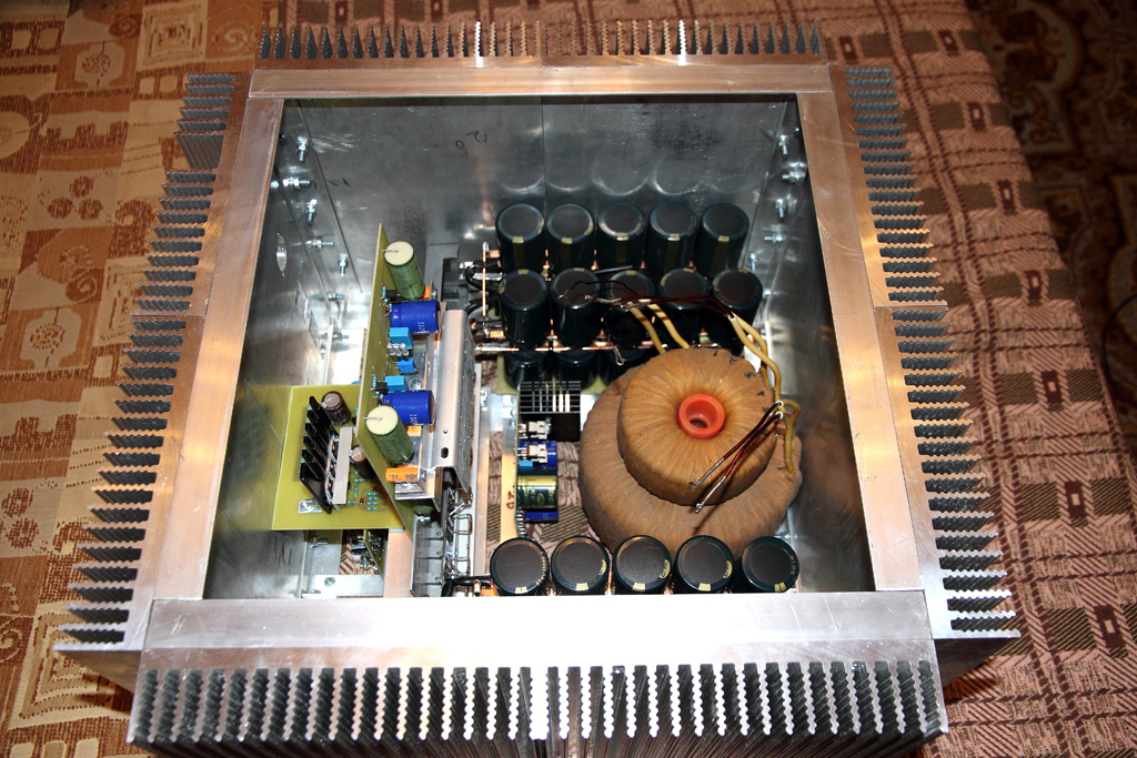

    Приподнимем темку Итак, доделаны платы предов и УМ. Пред решил попробовать разместить вместе с УМ, но боюсь наводок от транса. Как то рядом всё Если всё будет плохо, придётся строгать корпус для преда. Ниже фото компоновки, оно будет скорее всего окончательным (но место впринципе для манёвра осталось ). Сомнения вызывает БП преда, слишком близко к силовому УМ. Взвесил один моноблок, однако 50 кг Буду делать на колёсиках, сильно не потаскаешь.
    Мужики, а зачем вам пред? Серьезно, так гейна не хватает?
    Запас по усилению не помешает. mr_RBG, используете свой алеф без преда?

    Ага, я использую буфер B1 у него гейн 1ка. Я хотел сделал пред, даже у пасса спросил, что он посоветует, но потом как-то понял, что обычно слушаю на 12-14макс часов даже с B1... Ну у меня большие планы по построению еще 2х усилков, там 30Вт будет, так что, возможно, буду делать пред, таки.
