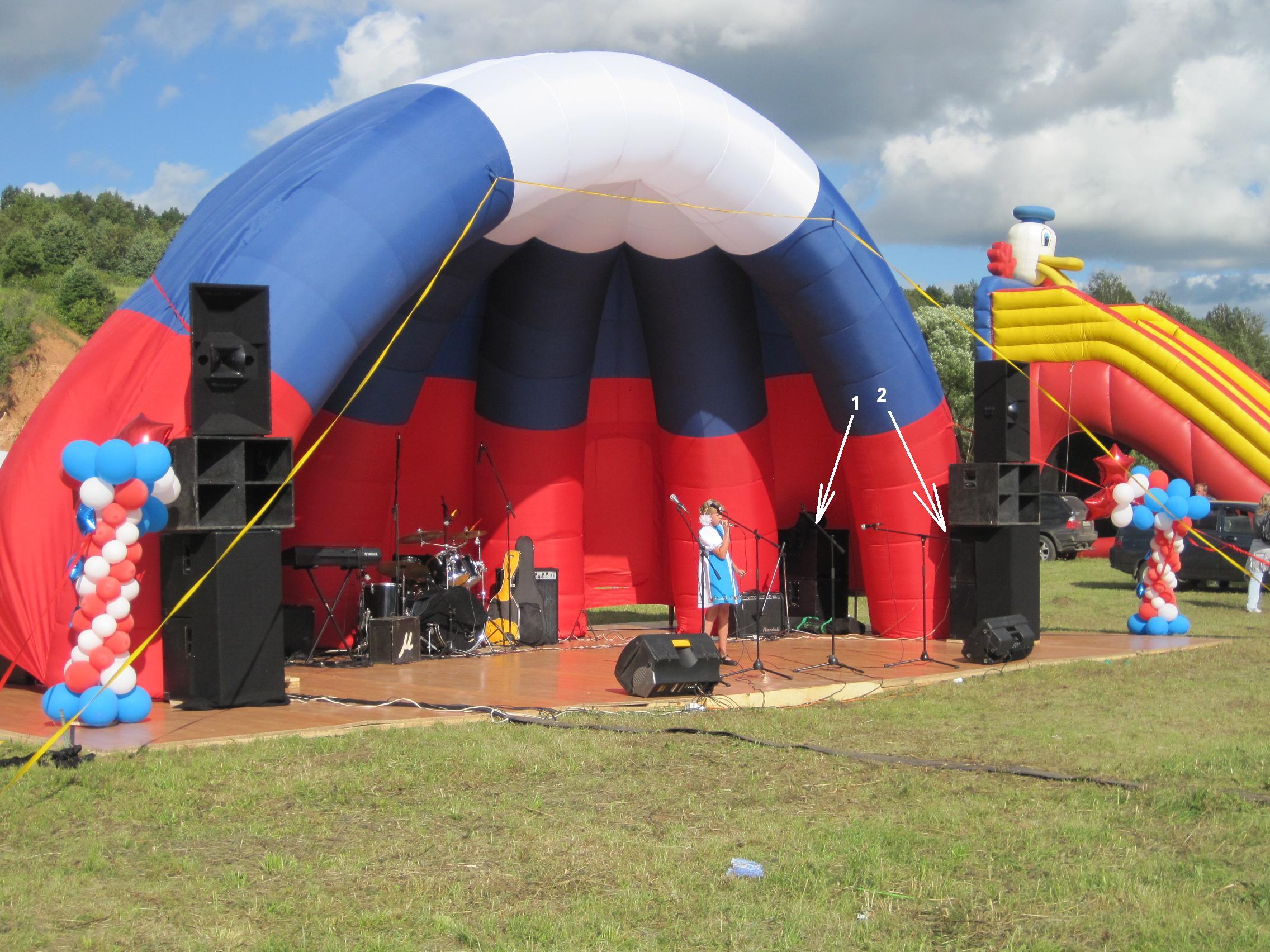

    Когда у тебя уже более 4 сабиков, то невольно начинаешь задумываться над тем как сделать так чтоб НИЗ не концентрировался на сцене, не глушил исполнителей и максимально эфективно уходил в зал.
    Рупора - понятно, но тут хочется обсудить эту проблемму более глубоко и с учётом того что не всем, по всякого рода причинам, доступен этот вид акустического оформления.
    Если есть акустич. процессор с задержками и за сценой есть стена здания (не далее чем 10...15м) то можно сделать как недавно сделал я. На этой площадке работал много раз, но такого чтоб был избыток баса и он был в любой точке озвучиваемой площадки небыло ни разу - УРА цифровым процессорам
    Вот фотки сетапа, дабавить могу только то, что задержка на топы и мидбас сделана ровно на разность расстояний между бафлами их и сабов.
    Плюс к этому тут на лицо излучение в одну четвёртую пространства со всеми вытекающими (увеличение отдачи и снижение интерференции)
    Плюс получившийся резонатор, образованный такой геометрией расположения - ориентировочнео на 200....300гц
    На фотках пока только увеличение оттдачи, решение с направленностью в случае если нет стены в следующем сообщени.

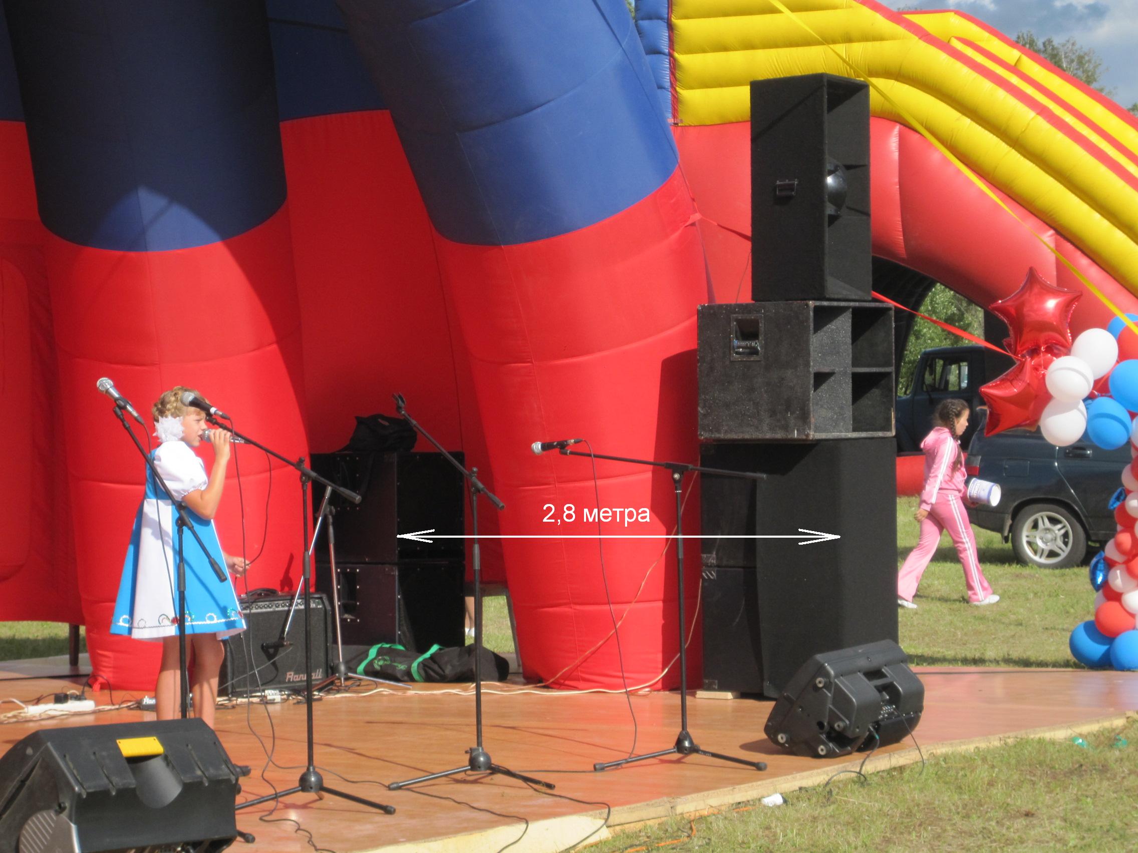

    Аватар для mAxSpace
    16,491
    По умолчанию Re: Направленные басовые массивы.
    Цитата Сообщение от remountier Посмотреть сообщение
    да, картинки хорошие, но... к ним бы пояснения ещё... и примеры настроек процессора (задержки от краёв к центру) -))))
    Задержек от краёв к центру не делают - проще немного "изогнуть" массив.
    А вот и новые поясняющие картинки...
    Как обещал - после практической работы на мероприятии выложить и написать.(см. первые три фото)
    Сабы поделены на две группы - 1 и 2.
    Вторая группа расположена на одной лини с СЧ и ВЧ кабинетами справа и слева.
    На неё ставится задержка 8,14мсек, такая же задержка ставится дополнительно на СЧ и ВЧ кабинеты.
    Первая группа сабов расположена справа и слева, но углублена вглубь сцены на 2.8 метра (считаем расстояние от морды первых до морды вторых)
    Тем самым мы подавляем полосу НЧ с центральной частотой 61,5гц(примерно) в области сцены от начала сцены до уровня морды первой группы - эта зона максимального подавления. Имеет смысл делать три или четыре группы - "тихая" область увеличится и расширится подавляемый диапазон.
    Стоит отметить, что спереди - к слушателям приходит полная сумма от всех сабов, на сцене же происходит подавление.
    Ну и рассмотрим случай, запечатлённый в третьем топике, если всё делать правильно, то должно выглядеть как в четвёртом, поясняющем рисунке.
