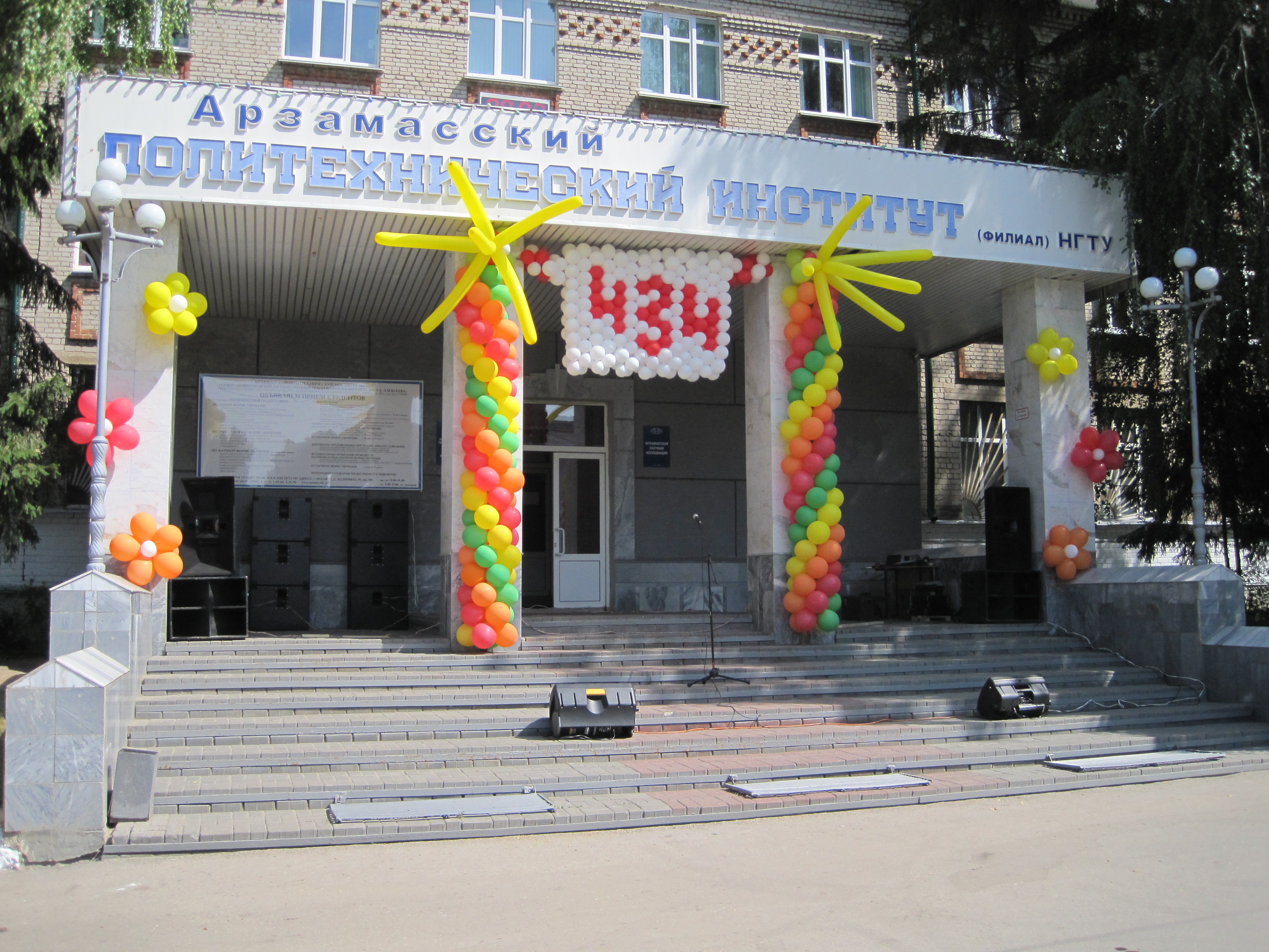

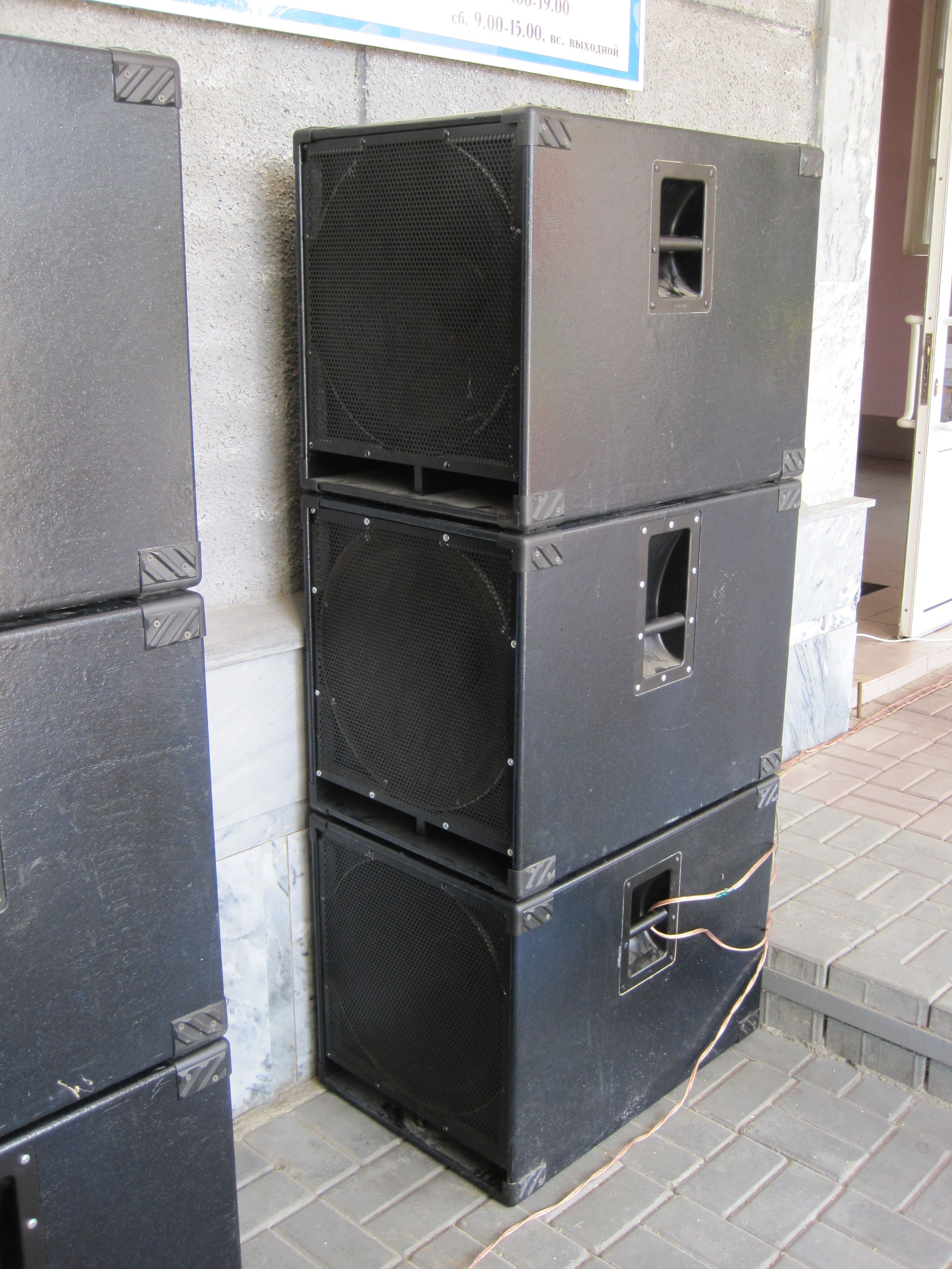

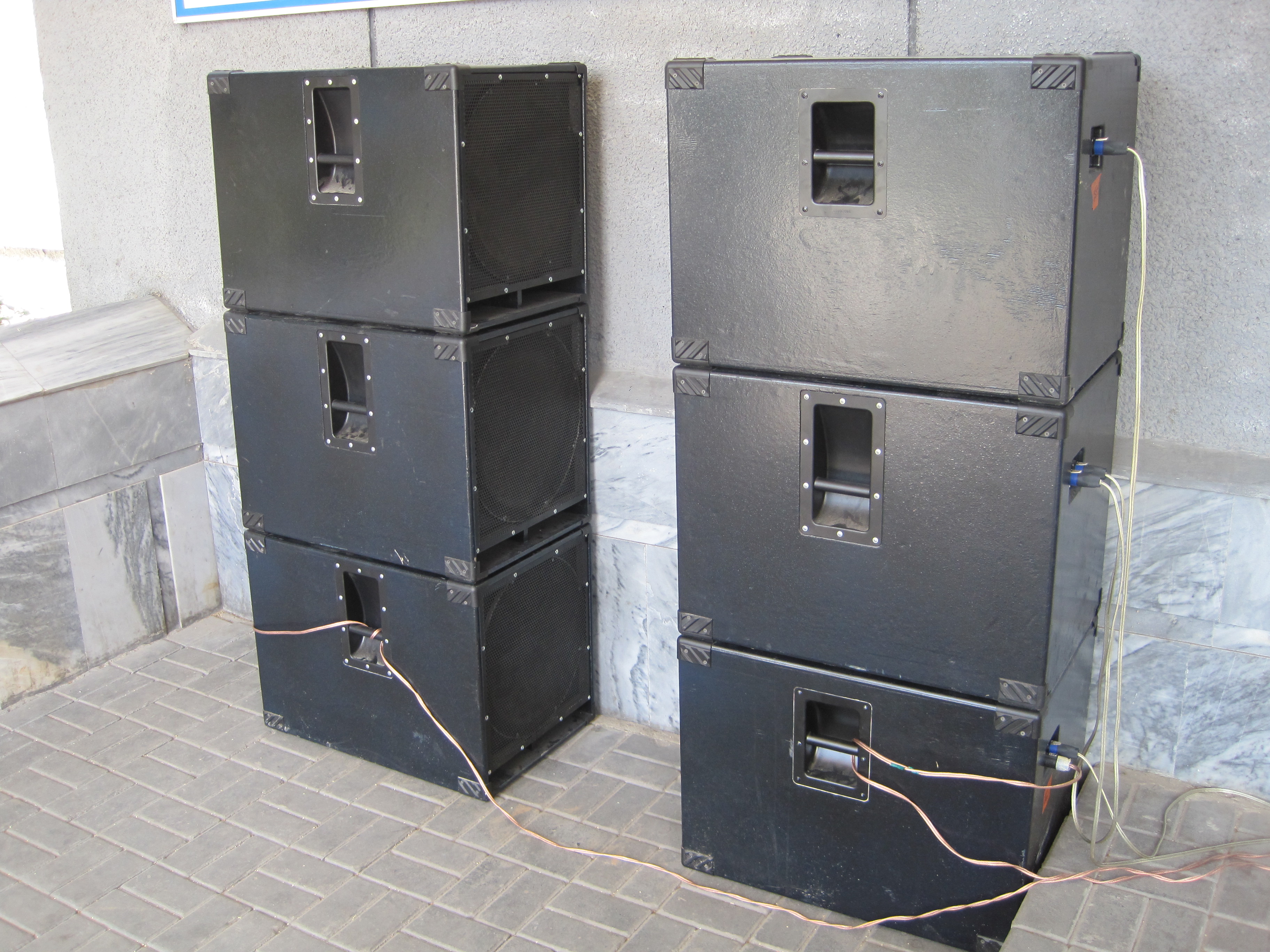

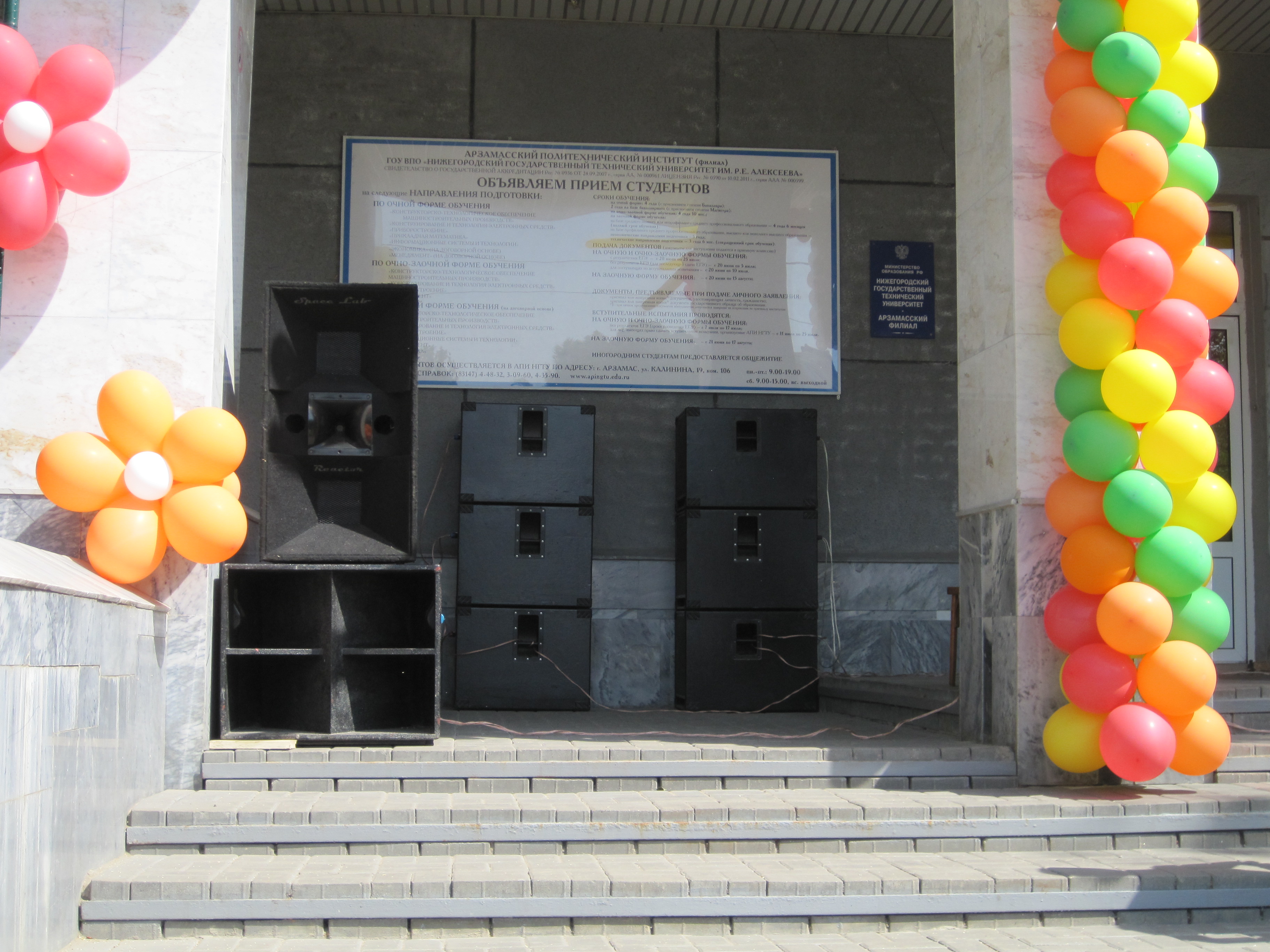

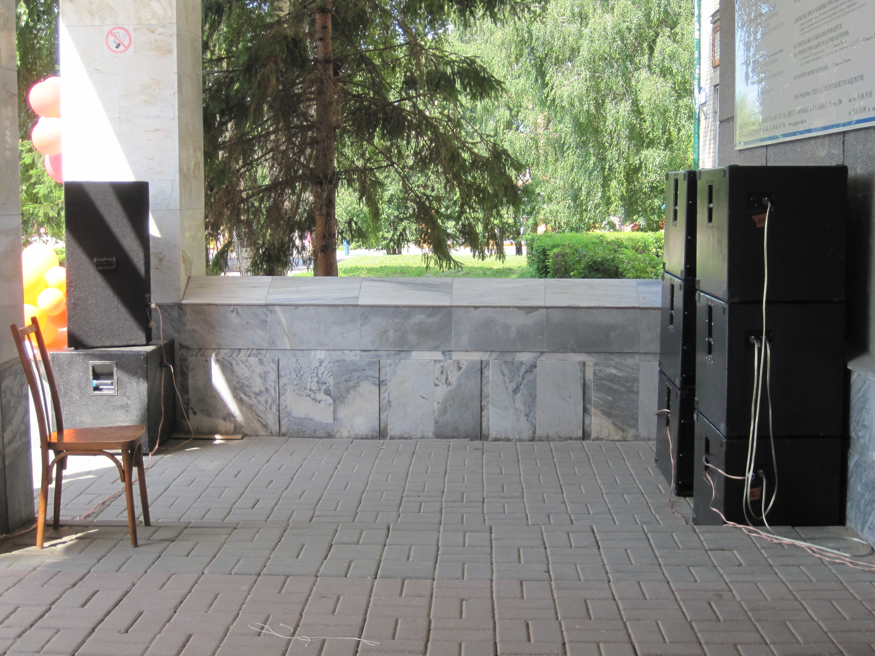

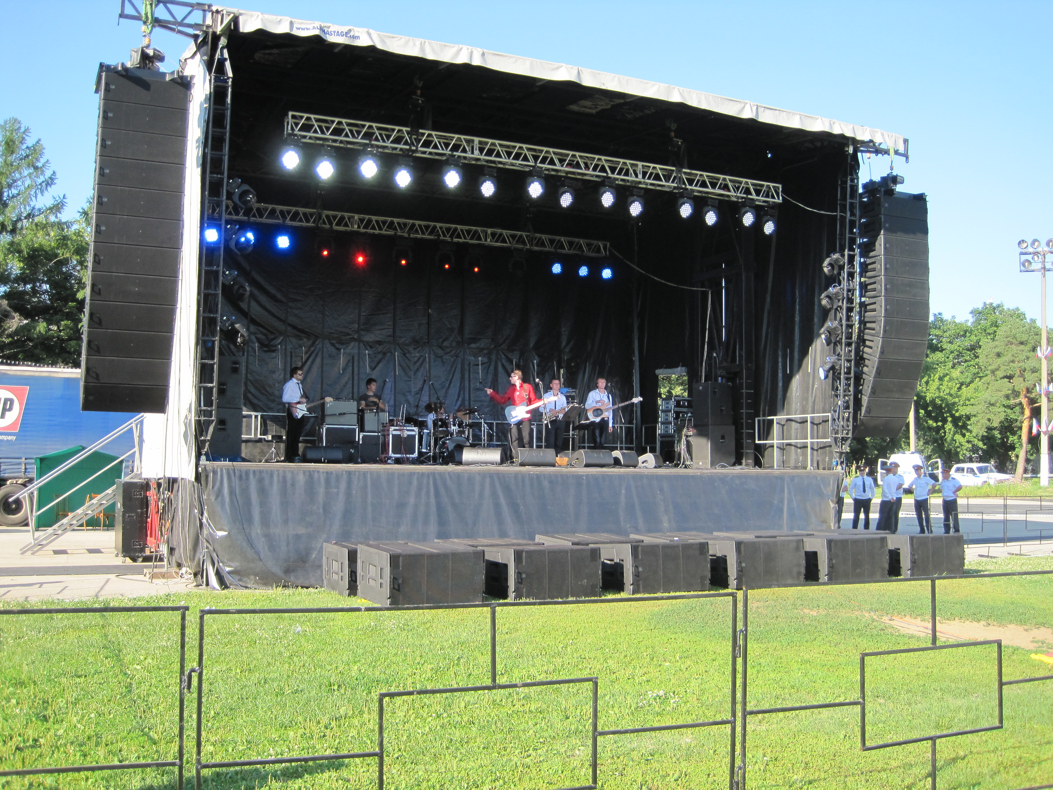

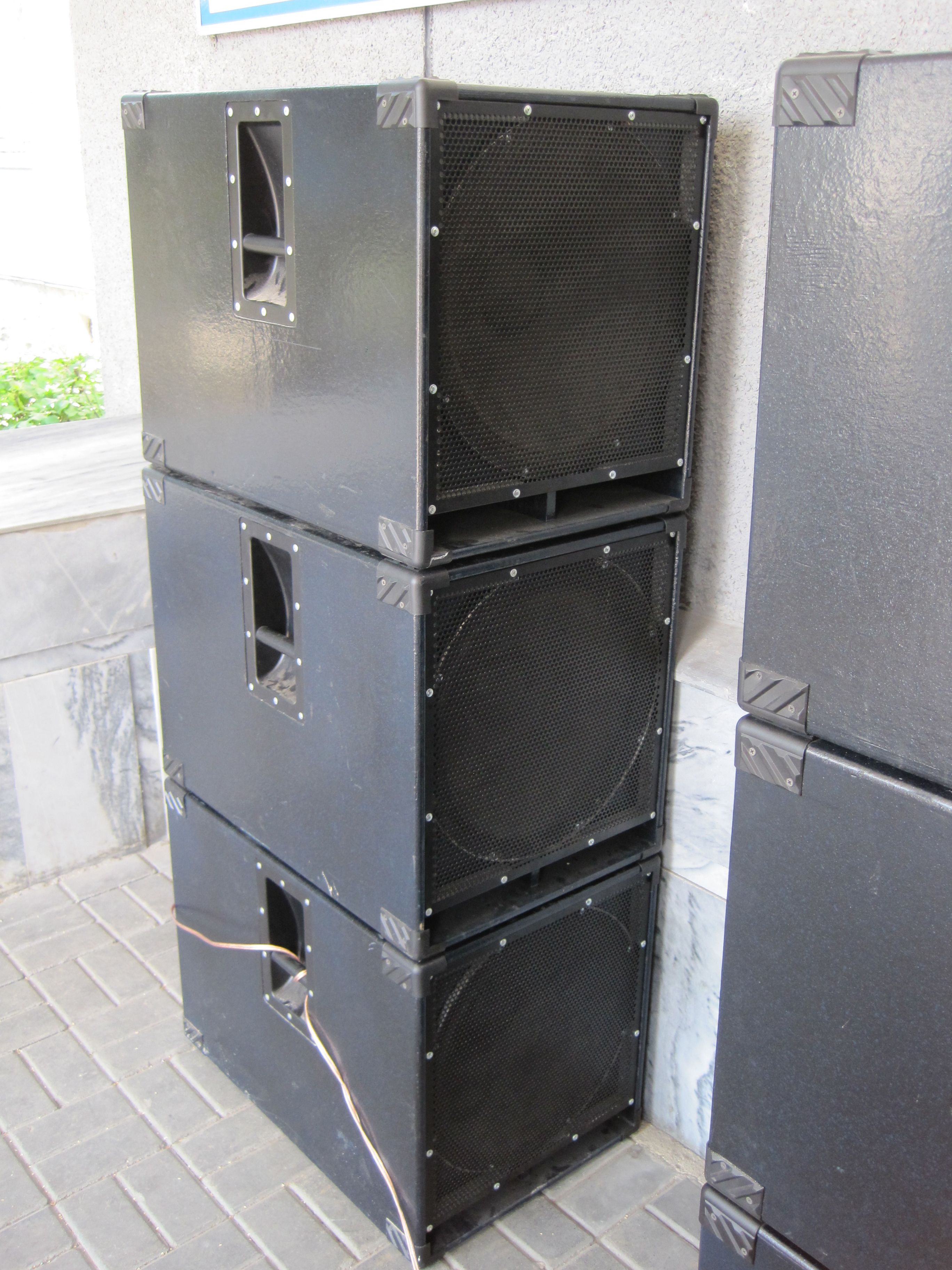

    Когда у тебя уже более 4 сабиков, то невольно начинаешь задумываться над тем как сделать так чтоб НИЗ не концентрировался на сцене, не глушил исполнителей и максимально эфективно уходил в зал.
    Рупора - понятно, но тут хочется обсудить эту проблемму более глубоко и с учётом того что не всем, по всякого рода причинам, доступен этот вид акустического оформления.
    Если есть акустич. процессор с задержками и за сценой есть стена здания (не далее чем 10...15м) то можно сделать как недавно сделал я. На этой площадке работал много раз, но такого чтоб был избыток баса и он был в любой точке озвучиваемой площадки небыло ни разу - УРА цифровым процессорам
    Вот фотки сетапа, дабавить могу только то, что задержка на топы и мидбас сделана ровно на разность расстояний между бафлами их и сабов.
    Плюс к этому тут на лицо излучение в одну четвёртую пространства со всеми вытекающими (увеличение отдачи и снижение интерференции)
    Плюс получившийся резонатор, образованный такой геометрией расположения - ориентировочнео на 200....300гц
    На фотках пока только увеличение оттдачи, решение с направленностью в случае если нет стены в следующем сообщени.
ID:	160440   Нажмите на изображение для увеличения.
ID:	160442   Нажмите на изображение для увеличения.
    год назад я так расположил два уперхалтурных сабика в одной дискотеке, басс стал мясистым и плотным, а перед тем его вообще не было... хотя тогда не понимал почему)) чисто случайно расположил и был в восторге от результата))
    так получается подобие БП 6(Б), и стек начинает очень глубоко копать, но на счет дальнобойности, не думаю что это из за этого построения...
    в остальном поддерживаю)) крутая тема!!!

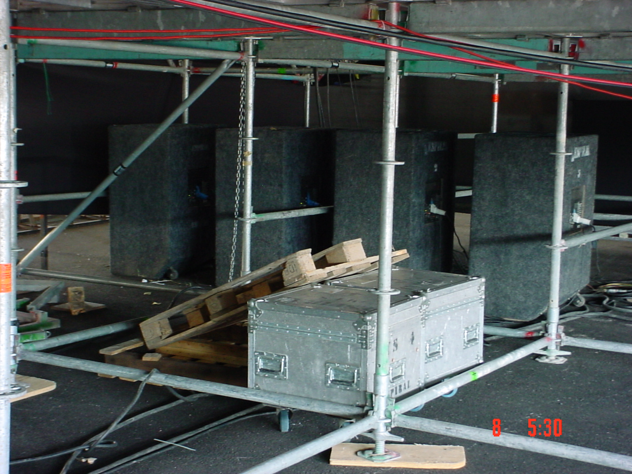

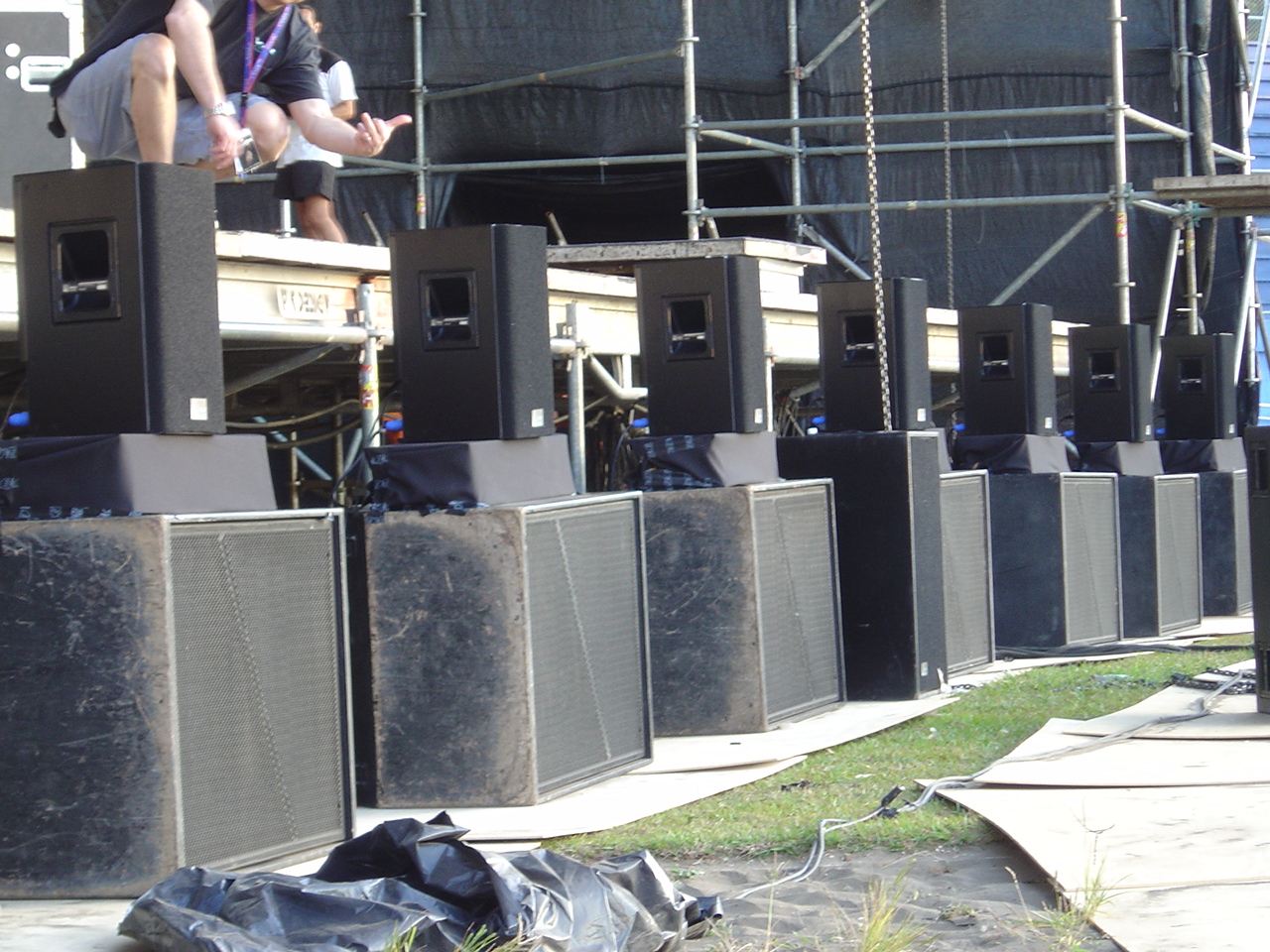

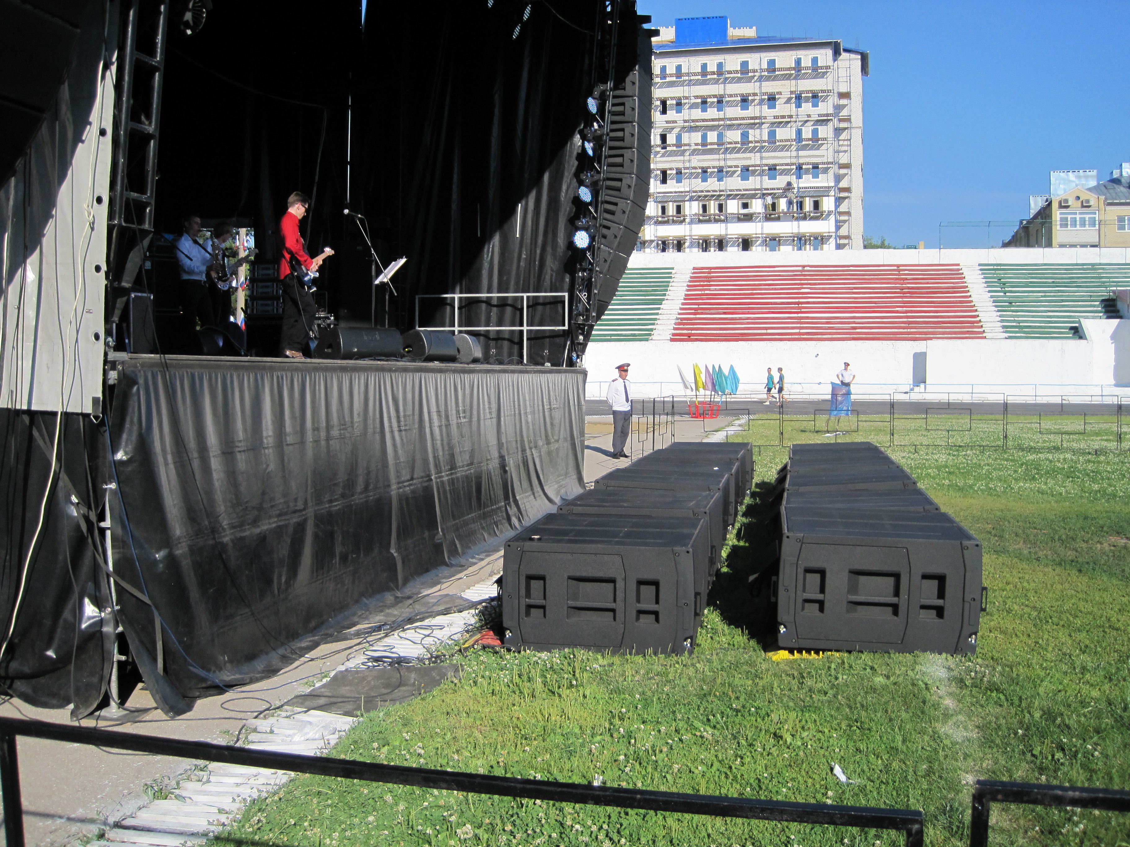

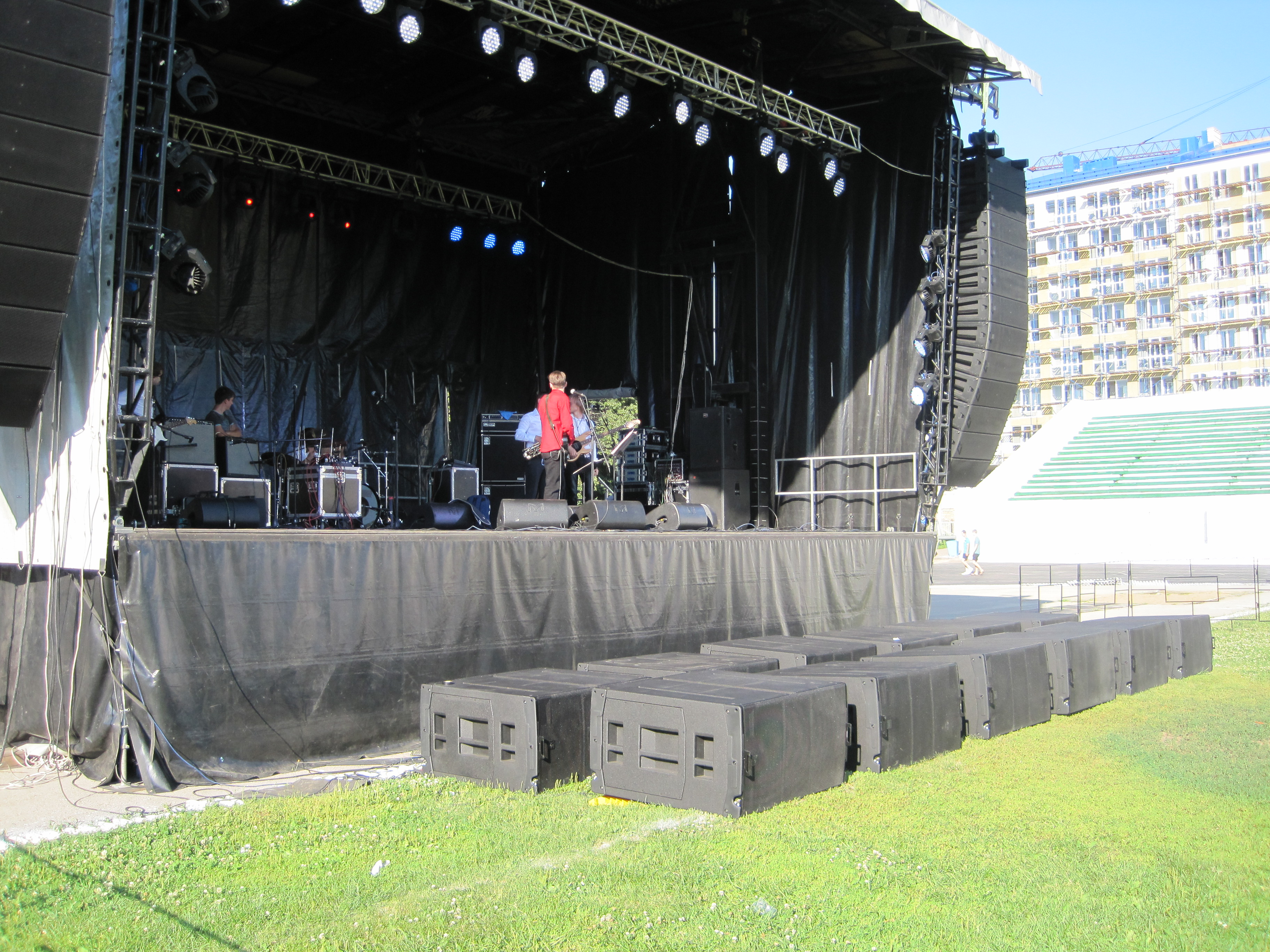

    Вот пример, где образуется нечто напоминающее кардиоиду, вот только в силу того что инжнеры инсталяторы то ли лопухнулись, то ли были ограничены чем-то получилось то, что получилось.
    В итоге бас был впереди, до середины стадиона лупил так что рубашка бодро тряслась, сбоку баса почти небыло, а вот сзади, хоть и было его меньше, но был избыток - один из музыкантов мне сказал что на сцене сильно загуживает.
    Я кнечно на процессор не смотрел, но вроде всё очевидно - на первом ряду сабов задержка равная расстоянию между бафлами первого и второго ряда и плюс общая задержка на компенсацию разнесённости с линейными массивами.
    Видимо инсталляторы лопухнулись (4 нижних элемента лупят в землю).
    Мартиновцы располагали сабы аналогичным способом, но с большим зазором между рядами. В процессоры сабов зашивалось вирутальное расположение массива дугой, плюс работа в кардиоиде. Этих сабов в количестве 12шт сабов достаточно для абсолютно точного управления направленностью. На подобном стеке удалось включить dubstep до упора, позади сабов достаточно тихо, спереди ближе 20 метров страшно подойти - давлением кости от мяса отделяет.
    Ещё как лопухнулись
    Цитата Сообщение от Айдер Посмотреть сообщение
    а разве задние сабы не разворачивают и не включают в противофазу?
    Нет, только задержка.
    ---------- Добавлено в 18:47 ---------- Предыдущее сообщение в 18:46 ----------
    ... вернее задержка на переднем ряду относительно заднего.
    Мартиновцы располагали сабы аналогичным способом, .
    Так делают все, кто знаком с книгой Олсона 1944 года выпуска. Расстояние между сабами (точнее, между осями излучения) по ширине зависит от того, какую частоту в качестве центральной выбирать. В глубину можно ставить до 4-х сабов (больше не имеет смысла).
    Аватар для mAxSpace
    19,114
    По умолчанию Re: Направленные басовые массивы.
    Да, на 60 гц это 2.8 метра примерно, там так и было.
    Если разносить дальше то подавляться будет более "низкая частота".

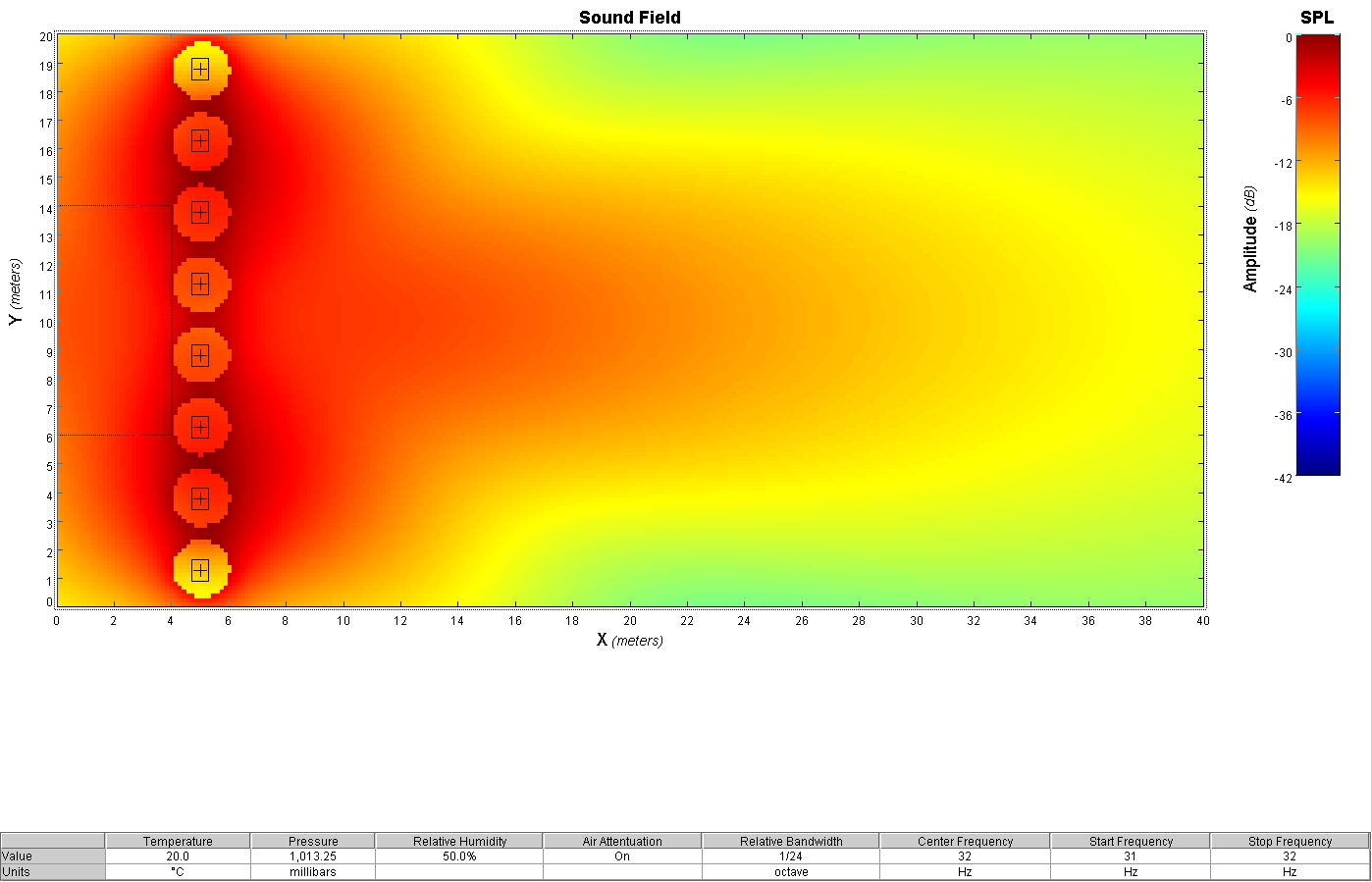

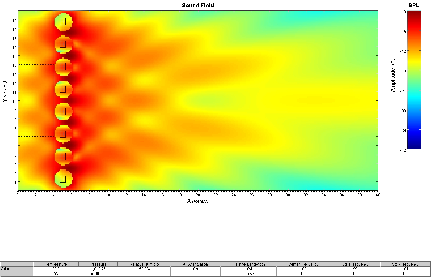

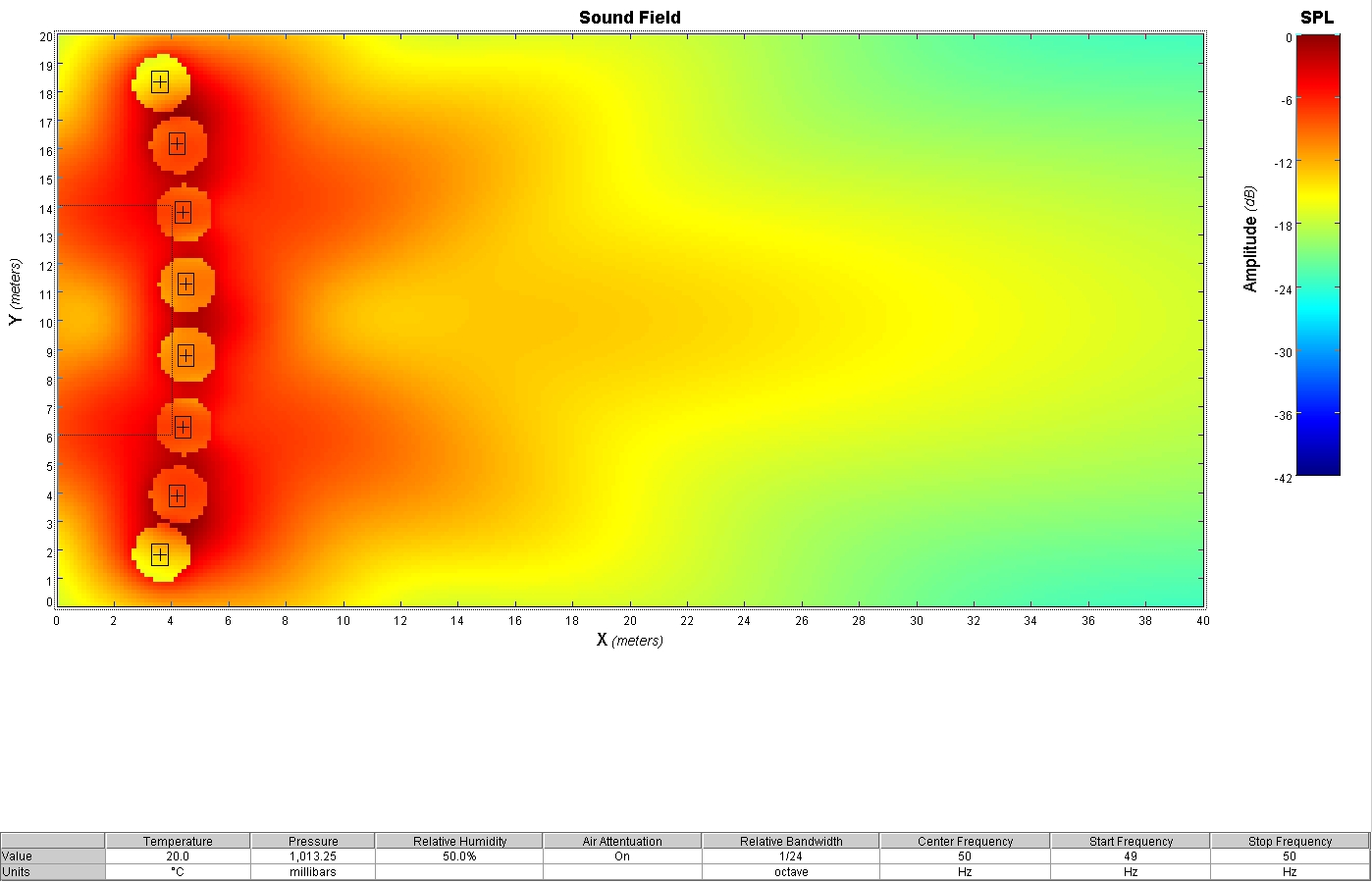

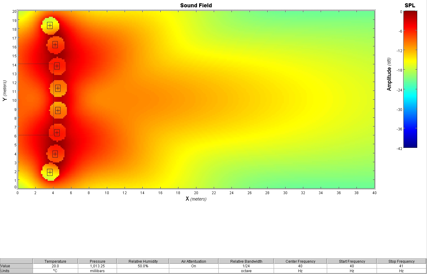

    162

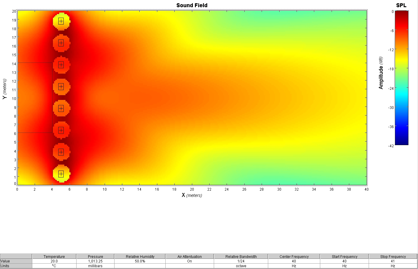

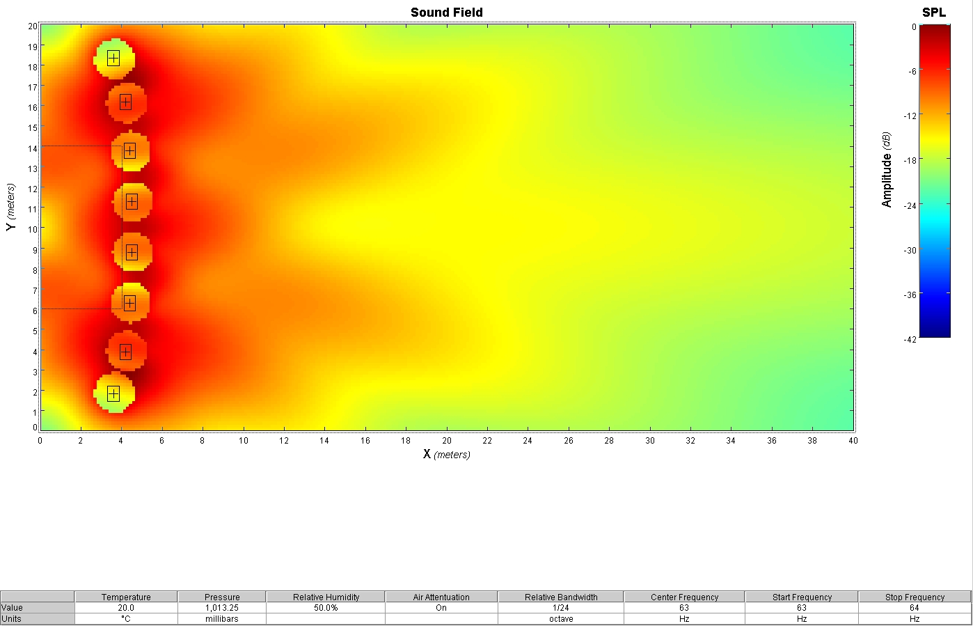

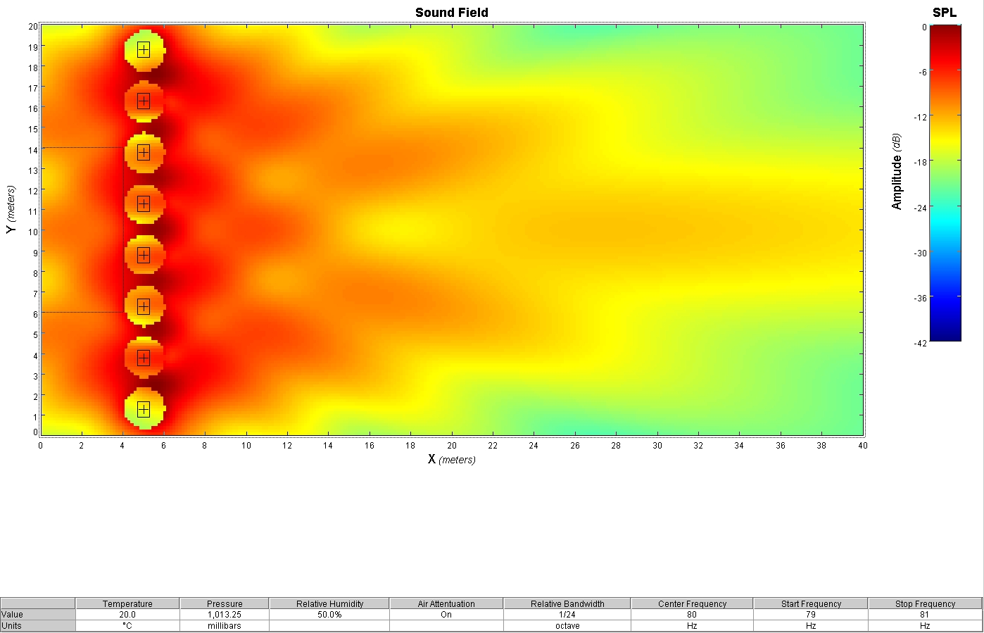

Название:	100Hz Room Narrow Line.jpg
Название:	63Hz Room Narrow Line.jpg
Название:	50Hz Room Narrow Line.jpg
Название:	40Hz Room Narrow Line.jpg
Название:	80Hz Room Narrow Line.jpg
Название:	31Hz Room Narrow Line.jpg

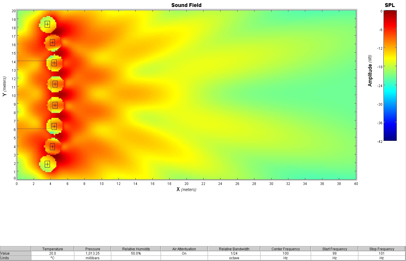

Название:	100Hz Room Narrow ARC.jpg
Название:	80Hz Room Narrow ARC.jpg
Название:	63Hz Room Narrow ARC.jpg
Название:	50Hz Room Narrow ARC.jpg
Название:	40Hz Room Narrow ARC.jpg
Название:	31Hz Room Narrow ARC.jpg

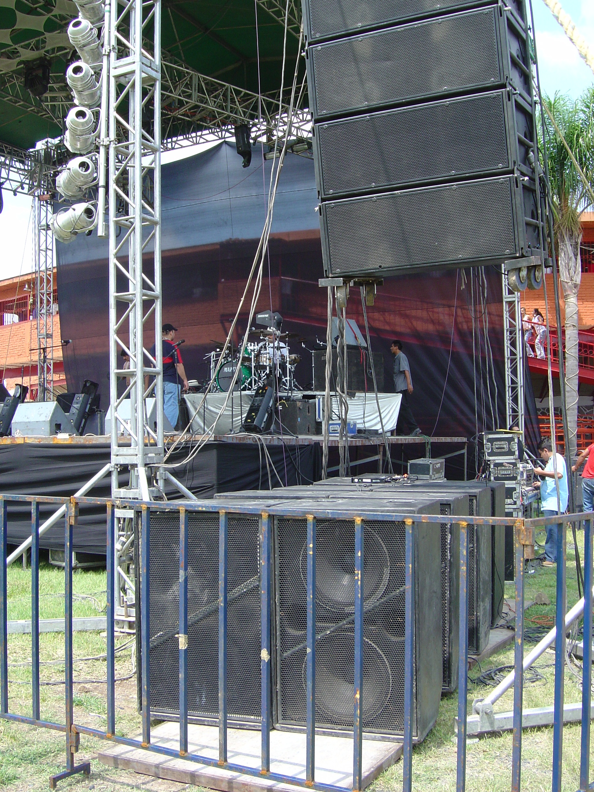

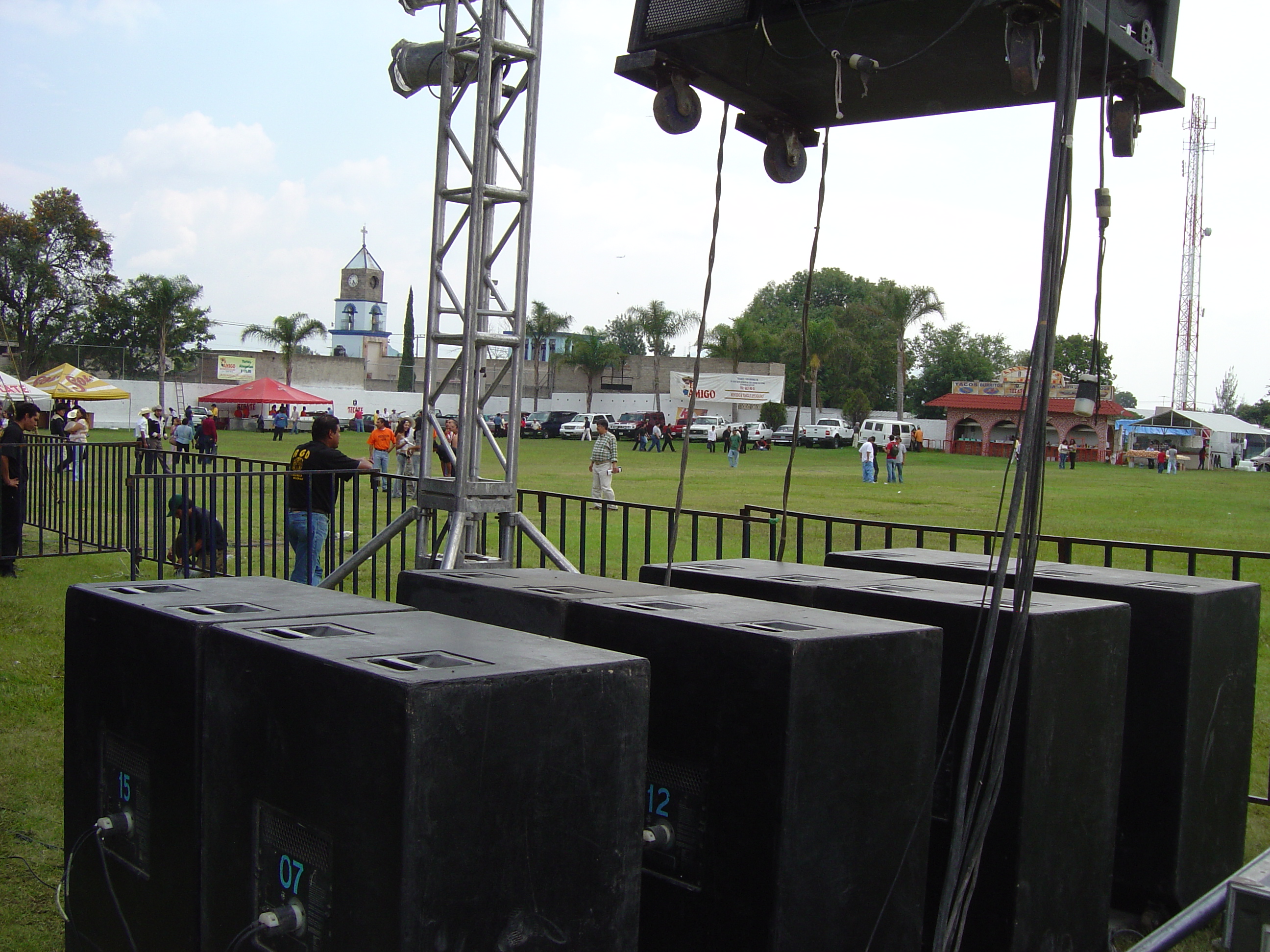

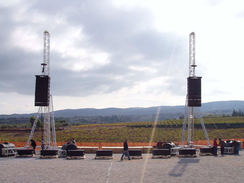

Название:	Line of M3DSubs FIB-EV Side.JPG
Название:	End Fired Indonesia 01.JPG
Название:	Line of 650s San Jose 02.JPG
Название:	End Fired 650s x 2 Guadalajara 01.JPG
Название:	End Fired 650s FIB.JPG
Название:	Arc of M3DSubs Greece.jpg
Название:	End Fired 650s x 2 Guadalajara 02.JPG

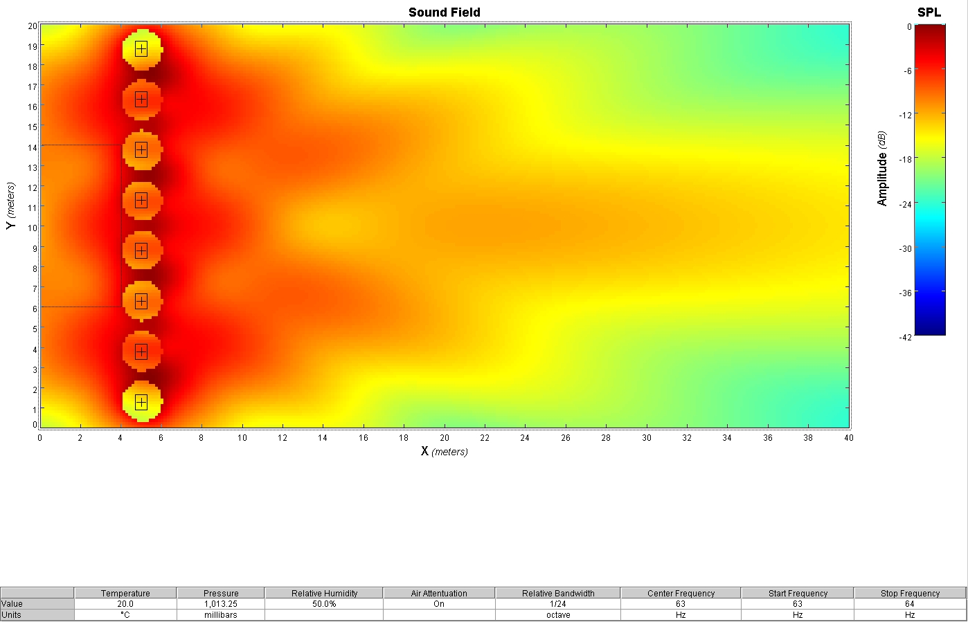

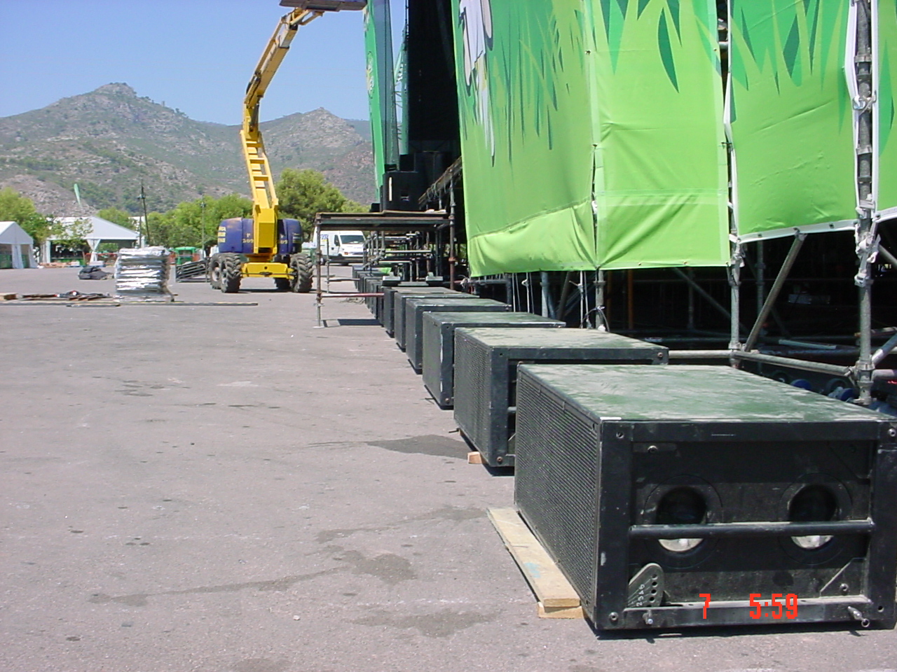

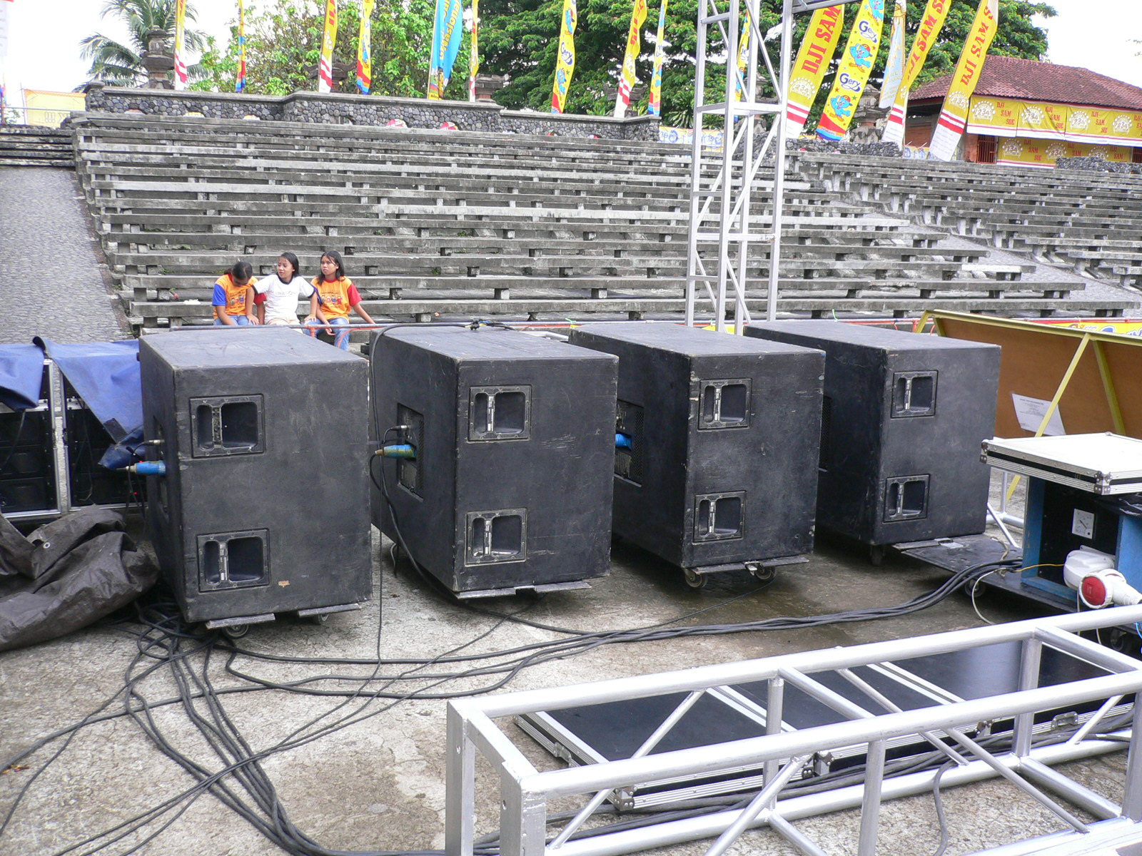

    Ануфриенко, да, картинки хорошие, но... к ним бы пояснения ещё... и примеры настроек процессора (задержки от краёв к центру) -))))

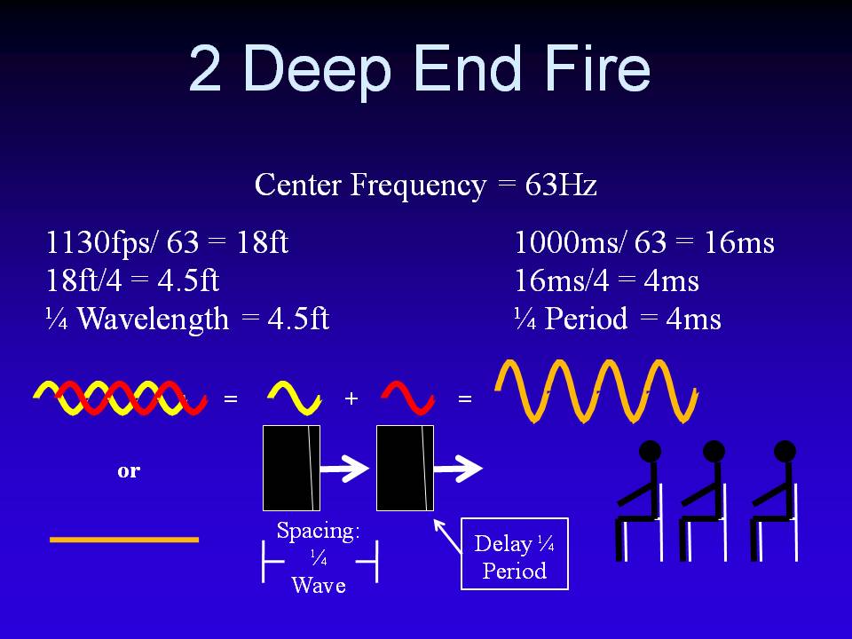

    Идея 2EndFire на картинке. Давит только одну частоту позади.
    Больше рядов вглубь - шире диапазон подавления.
    http://bobmccarthy.wordpress.com/201...id-subwoofers/
