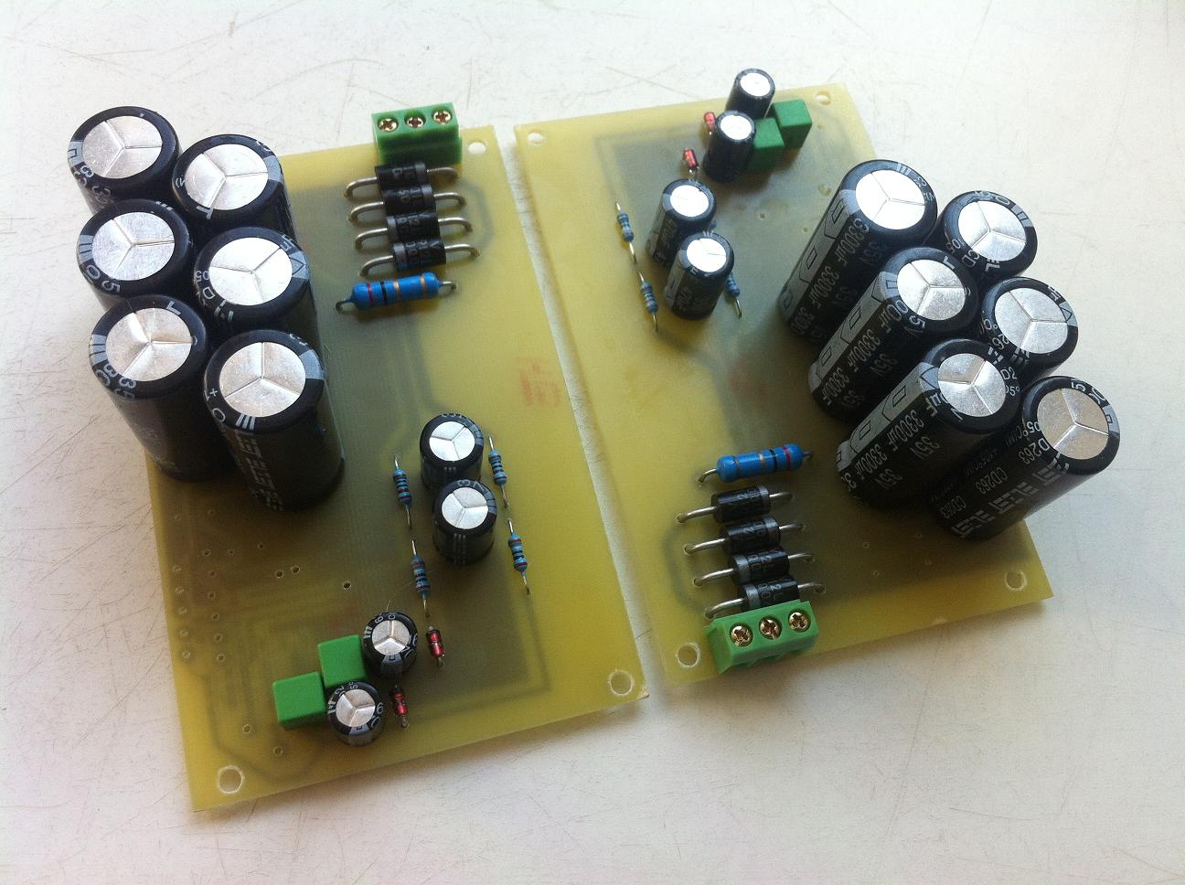

    Провел маленькую НИИР, исследовал пару электролитов на предмет импенданса на частотах 1, 10, 50, 100 и 200кГц.
    Jamicon 220uF*50V: 103, 89.3, 87.4, 87.4, 77.1 мОм
    ELZET 470uF*35V: 174.4, 158.9, 166.6, 171.4, 165.4 мОм
    Для сравнения, даташит на Панасоник FC обещает для 220мкФ*50В вокруг 100мОм на 100кГц.
    Мне кажется, на безрыбье стоит поставить имеющиеся у меня Джамикончики. Мнения?

    Поставить то можно, но звучат они паршиво. Жадмиконы всякие пробовал, в тч WL ки - в качестве шунтов к ЛМ звучали на редкость отстойно.

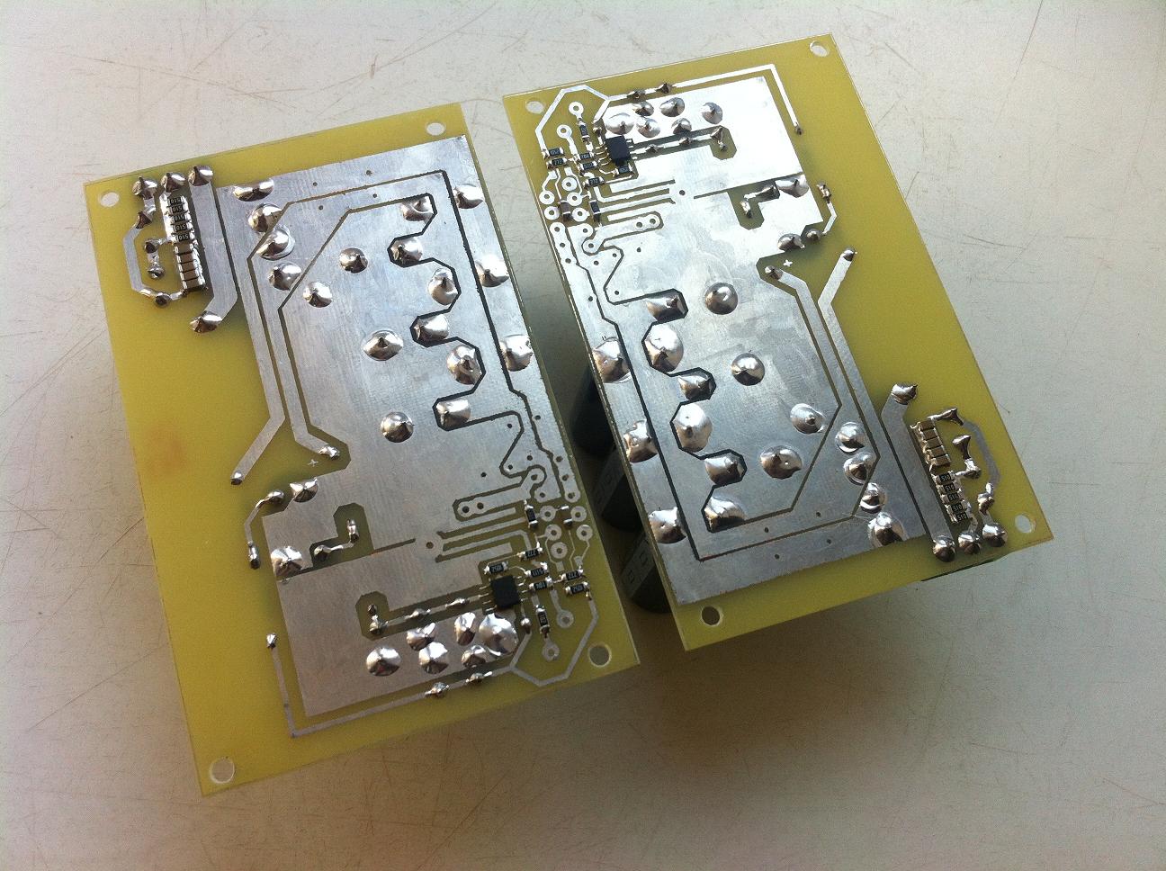

    Пока получается как то так...

    Поглядим, эксперимент он на то и эксперимент, чтобы дать некий результат - положительный, либо отрицательный. Что же касается "звуковых" качеств конденсаторов, то в данном случае все не столь очевидно, благо подчиняется чистой воды физике. И если джамикончики показали вполне себе удовлетворительные результаты по импендансу, и они есть прямо здесь и сейчас, то отчего бы их и не применить? Понятно, что личный опыт это очень веский аргумент, но я не знаю, в каких именно условиях ты проводил свои эксперименты, и запросто может быть, что для нашего случая результаты банально некорректные.
    Я думаю там все объяснимо вполне, только мерить надо много чего. Может у них линейность, например хреновая, или еще чего.
    А условия были очень сильно схожие, даже топология платы почти такая

    Запаял джамикончики. Между шинами питания пока ничего паять не стал - хорошего и высоковольтного нет в руках, а плохое смысла не вижу. В остальном плата полностью готова, благо нашел недостающую керамику во входной фильтр.
    Теперь надо решить, чем будем аппарат кормить, ибо диоды я впаял Шотки на 60В, а трансик на ХХ отдает во вторички 25В, хана диодам. Из простого, но действенного и полезного в плане ЭМП видится только резистор в первичке, но эта идея крайне хреново вяжется с непостоянным потреблением УМ от сети. Опять же, рассеивать на резисторе придется немало, такой калорифер выходит

    Из простого, но действенного и полезного в плане ЭМП видится только резистор в первичке. Но рассеивать на нем придется немало, такой калорифер выходит
    Домотай первичку сверху. Хотя я бы в таком случае поставил обычные быстрые диоды и не парил моск.

    Хотя я бы в таком случае поставил обычные быстрые диоды и парил моск
    Я бы может тоже поставил, будь они в лавке в местной. Сегодня зашел, и обалдел - раньше хоть джамиконами торговали, а сейчас Элзет, всякая китайчатина на прилавке, СМД практически нет, все самое дешевое по космическим ценам... А заказывать - привычно конечно, но не для такого спонтанного проекта.
    Нарыл ТПП 321, там как раз, судя по паспорту, две вторички на 20В имеются. Если завтра не найду на него хозяина, значит будет мой
    Так их два штуки надо. Ты ж не будешь два канала от одного транса питать. Надо или два транса или один с 4 вторичками, иначе херня будет.
