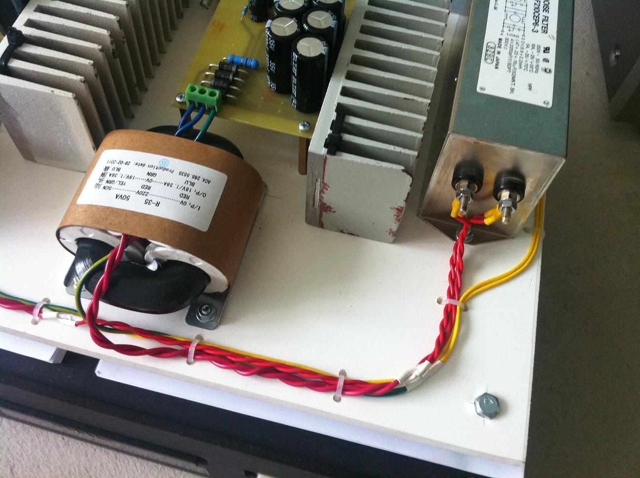

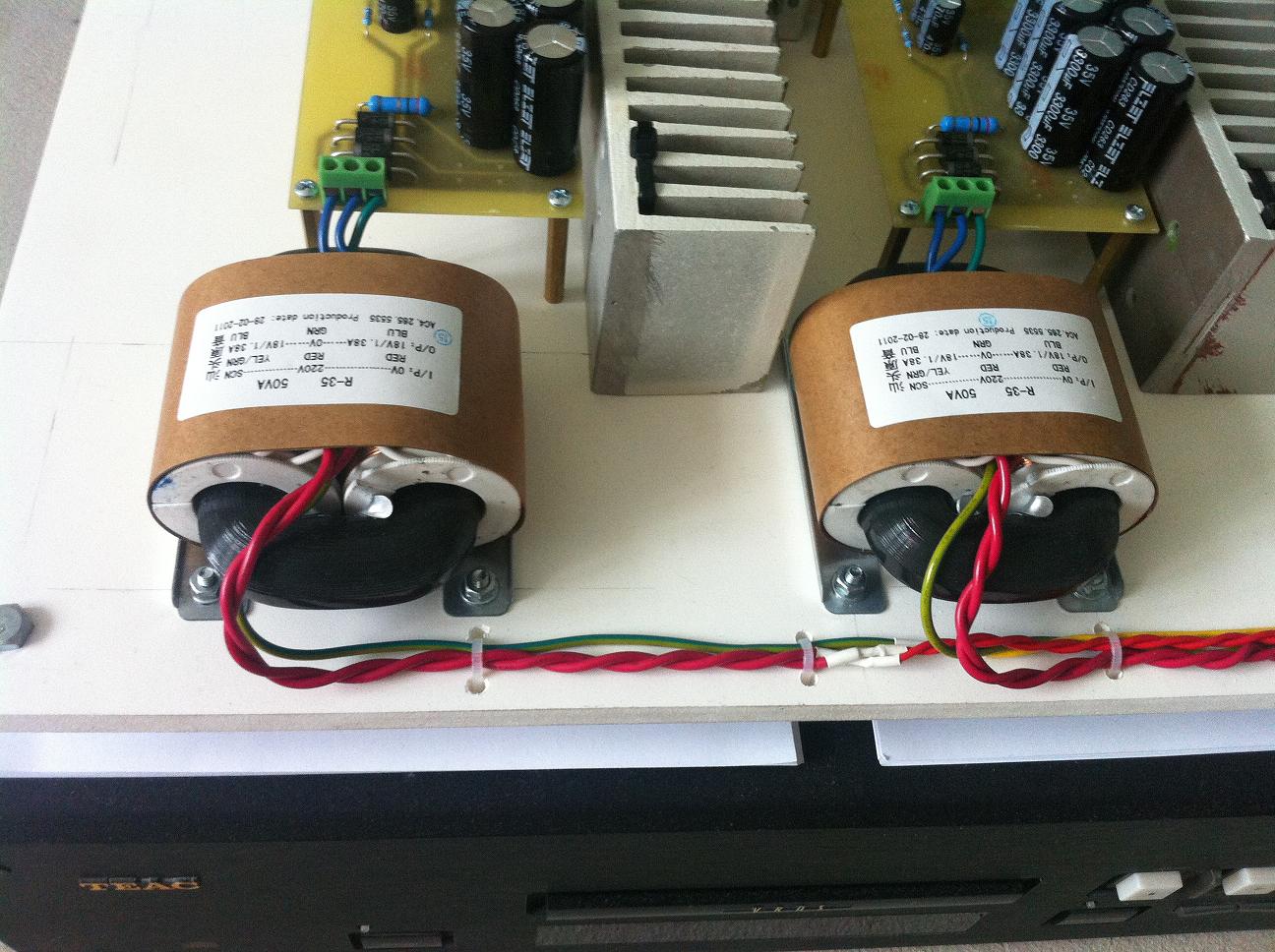

    Собственно, здесь предлагаю продолжить обсуждение спонтанно родившегося в ветке про ТДА7294 проекта УМ на базе ЛМ3886. За основу взята плата Audiomaniac, немного доработанная под нынешние реалии и мое личное видение вопроса.
    FAQ
    Q: Какие ОУ можно применить в буфере?
    A: ОУ с полевым входом (AD825, LT1122, OPA132). Если понизить питание буфера до 12в - то AD8065.
    Q: Какие электролиты использовать в питании 3886?
    А: Наиболее критичны свойства ближайших к 3886 электролитов. Желательно в качестве них применить низкоимпедансные (low ESR). Хорошо подходят Panasonic FM, FC, Hitano EXR. Остальные электролиты могут быть "общего применения".
    Q: типы кондёров в mute и в питании ОУ?
    A: SMD 1206 X7R.
    Q: Требования к переменному резистору - регулятору громкости?
    А: Сопротивление не выше 10к.
    Q: Диоды выпрямителя?
    A: Шоттки на напряжение не ниже 100в в корпусе DO-201A (SR510, SR810, 31DQ10).

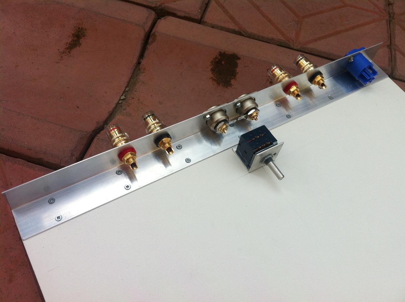

    Q: Где соединять землю схемы с корпусом?
    A: В единственной точке рядом с входными гнездами. От земляных клемм входных гнезд короткий проводок на корпус. Больше нигде и ничего с корпусом не соединять!
    Q: Можно использовать один трансформатор с двумя вторичками без средних точек для питания обоих каналов?
    A: Нельзя.
    Q: Что-то слышал про фазировку обмоток...
    A: Первичные обмотки трансов должны быть включены одинаково (синфазно). Вторичные обмотки для питания каналов должны быть подключены ко входам диодных мостов так, чтобы между соответствующими входами диодных мостов в разных каналах вольтметр показывал 0V AC.

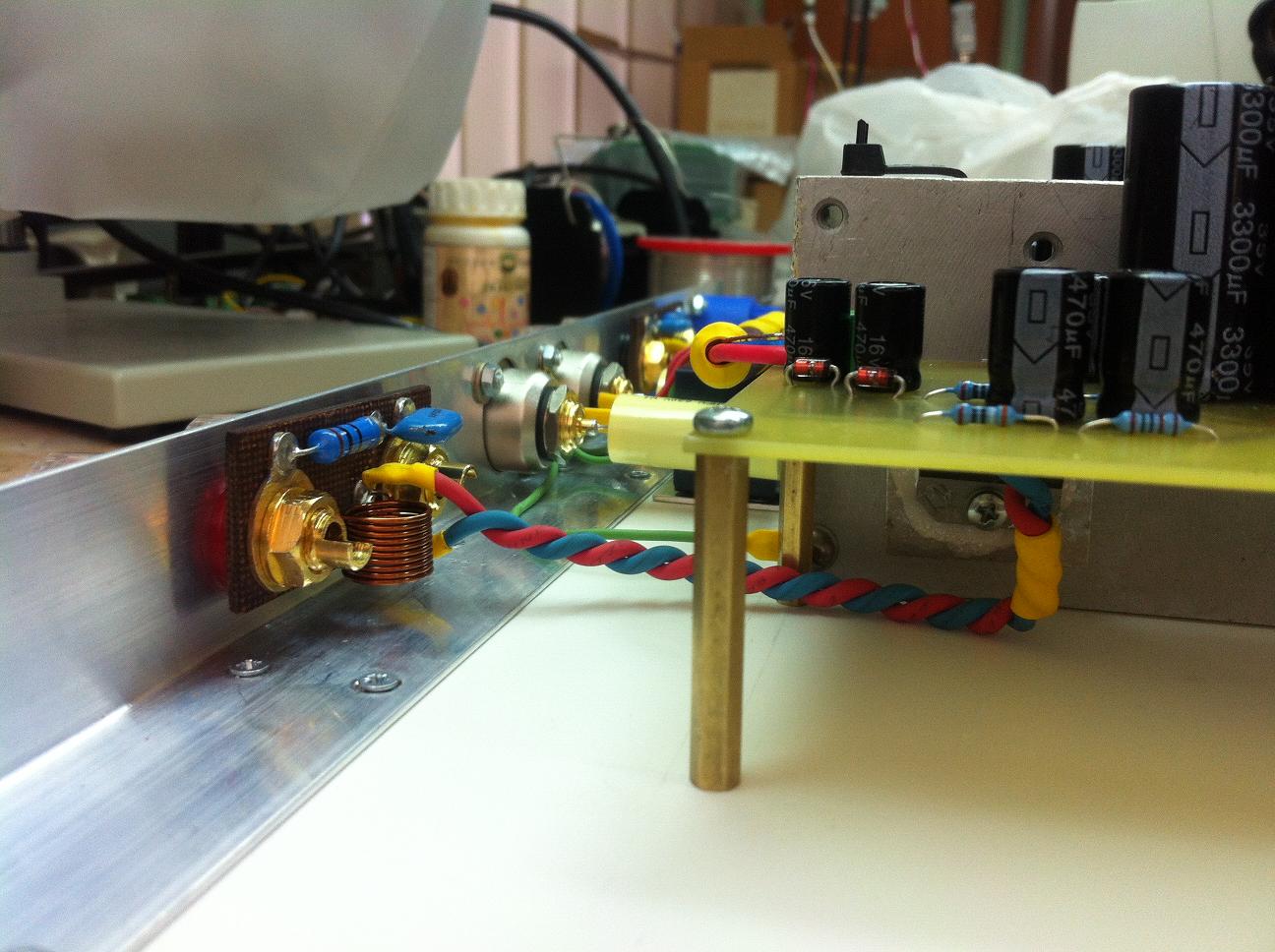

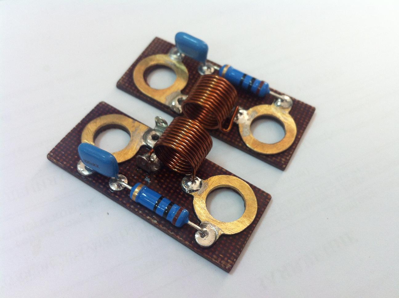

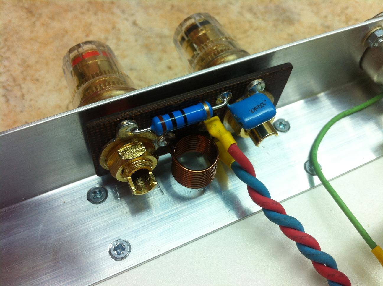

    Q: Выходной фильтр?
    A: Размещается на выходных клеммах, не вплотную ко входу. Катушка 10-12 витков эмальпровода 1мм на оправке диаметром 10мм и R-C цепь на землю 0.068 (0.1) мкф - 18(22) ом. Конденсатор - любой пленочный, резистор - любой непроволочный мощностью 0.5вт (MF-0.5 или подобное).
    Q: Я хочу расположить платы (трансы, входы, выходы) по фен-шую.
    А: Нужно придерживаться той компоновки, которая указана в первом посте этой ветки, иначе звук непредсказуем. Если уж очень хочется чего-то сильно передвинуть - то сначала спросить в ветке.
    Q: Радиаторы заземлять?
    А: Обязательно. Корпус микросхемы от радиатора должен быть изолирован!
    Q: Сигнальные провода экранированные?
    A: Да. Если длина получится меньше 5 см, то не надо.
    Q: Трансформатор как прикручивать к корпусу?
    А: Через немагнитную прокладку толщиной не менее 5мм. Если корпус немагнитный, то прокладка не нужна.
    Q: Что за пропилы между клеммами?
    А: Если задняя стенка корпуса железная, то между "+" и "-" выходных клемм каждого канала следует сделать пропил (щель) в задней стенке шириной около 1мм. Это снижает искажения. В немагнитной стенке пропилы не нужны.
    Q: Резистор ОС 3886 33к?
    А: Выводная металлопленка 0.25вт (MF-0.25 или подобное).

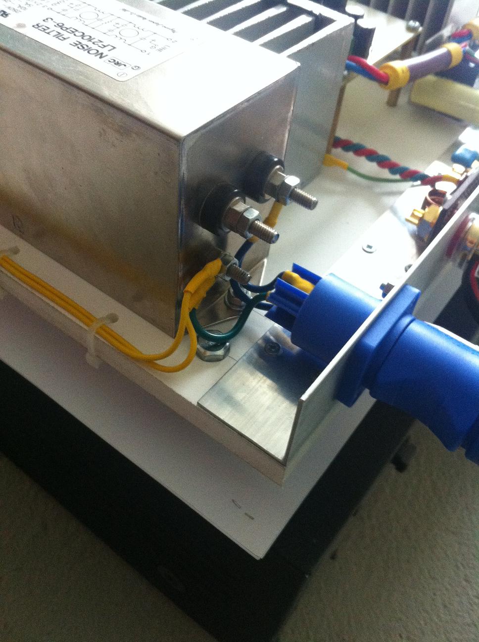

    Q: Корпус сетевого фильтра (третий контакт сетевой вилки) с корпусом (землей схемы) соединять?
    А: Нет.
    Q: Постоянное напряжение на выходе?
    А: Менее 100мв (типично - 20-50).
    Q: Сетевой фильтр?
    A: Необходим. Синфазный дроссель (например Murata PLA) индуктивностью не менее 3мгн (лучше больше) на ток 1.5-2А.
    Q: Конденсатор параллельно первичке транса питания?
    А: Необходим. X2 0.47-1мкф. Для двух трансов достаточно одного общего конденсатора.

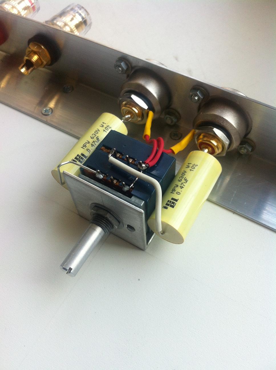

    Q: Входной разделительный конденсатор нужен?
    A: Да. Пленка MKP (например Epcos B3265x), ставится перед РГ, емкость для РГ номиналом 10к оптимальна в пределах 0.47-0.68мкф. Этот конденсатор совместно с РГ образует фильтр верхних частот с частотой среза около 20гц, который ослабляет инфразвуковой мусор, присутствующий во многих записях, что приводит к снижению интермодуляционных искажений в АС и "разгрузке" источника питания усилителя.

    Про платы
    Заводские платы, такие же, как у меня, дают здесь.

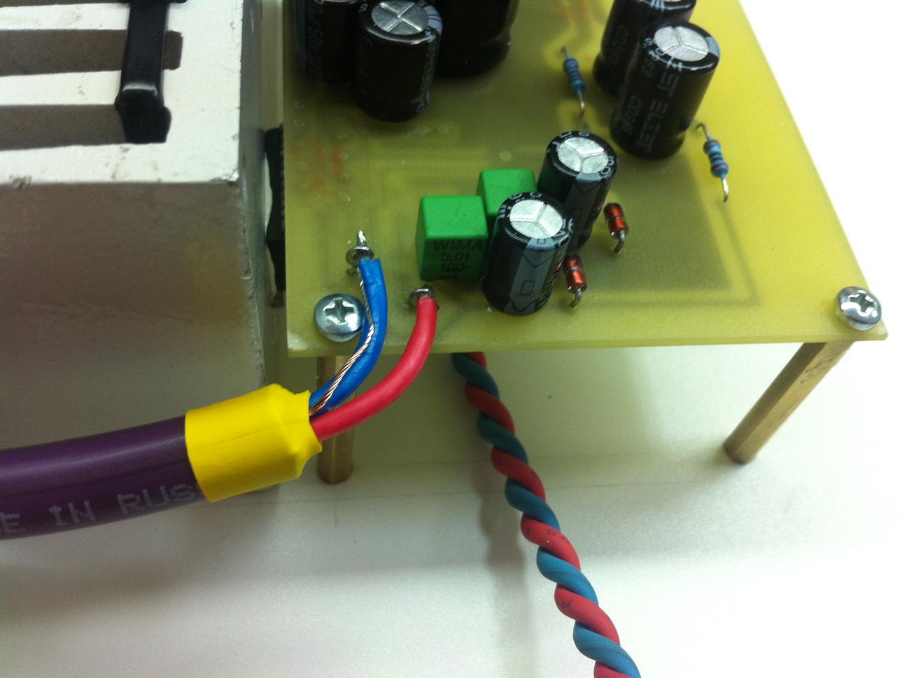

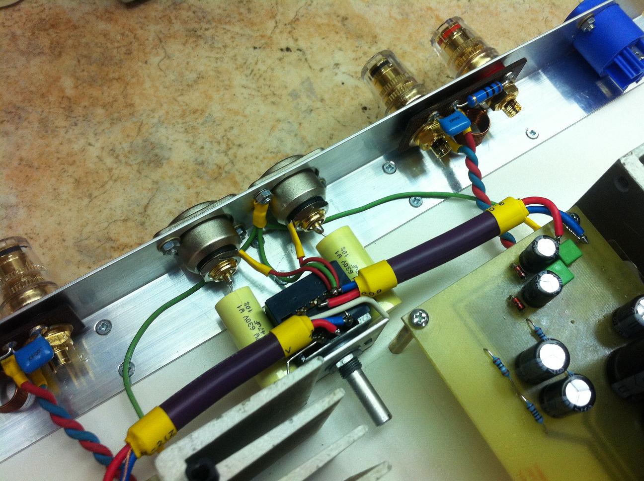

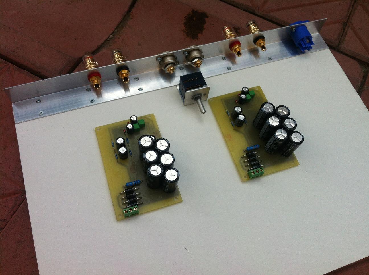

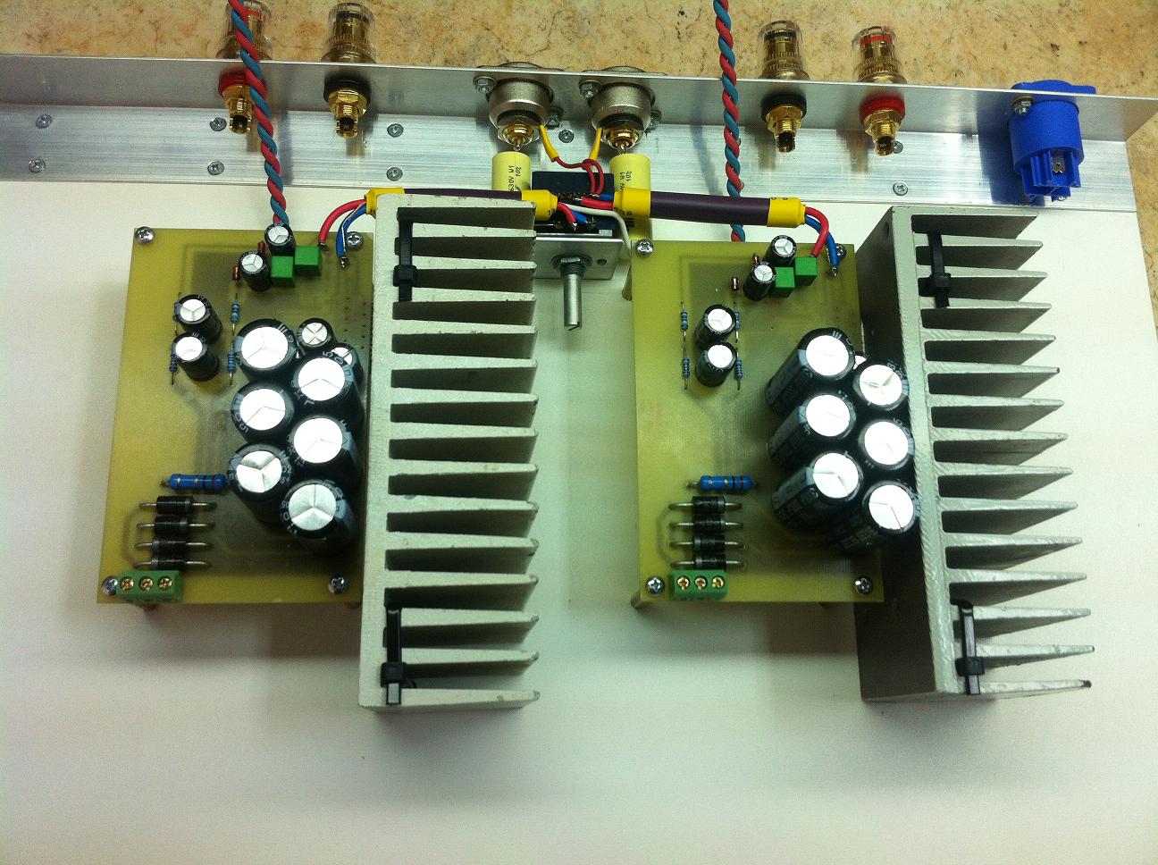

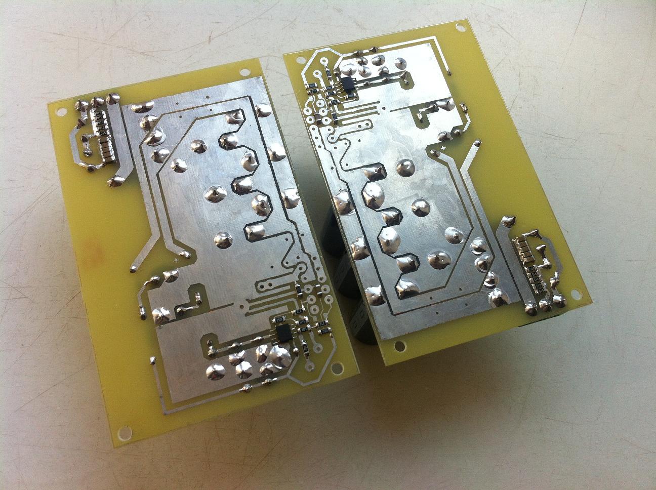

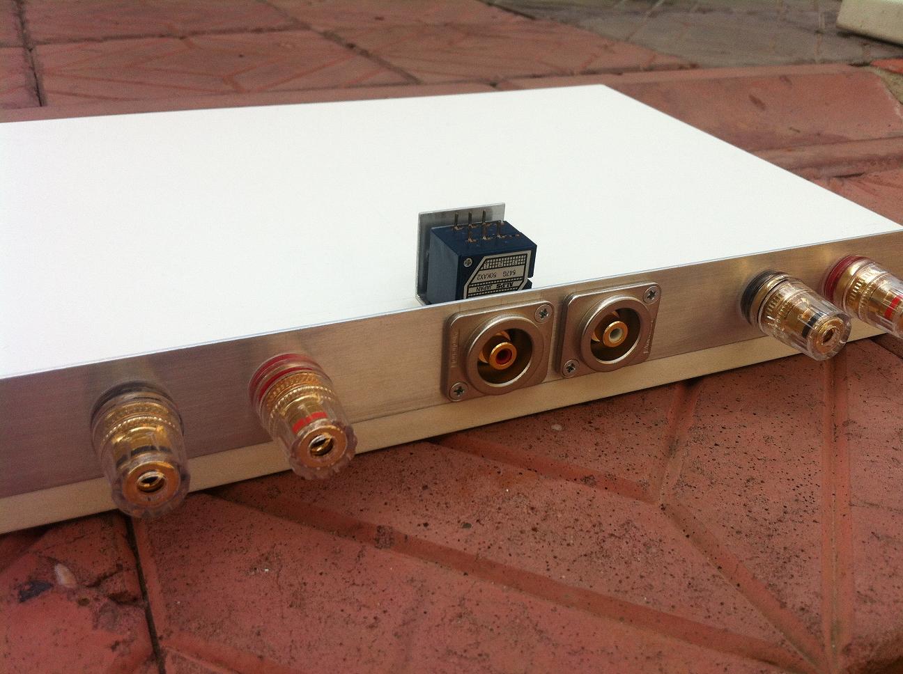

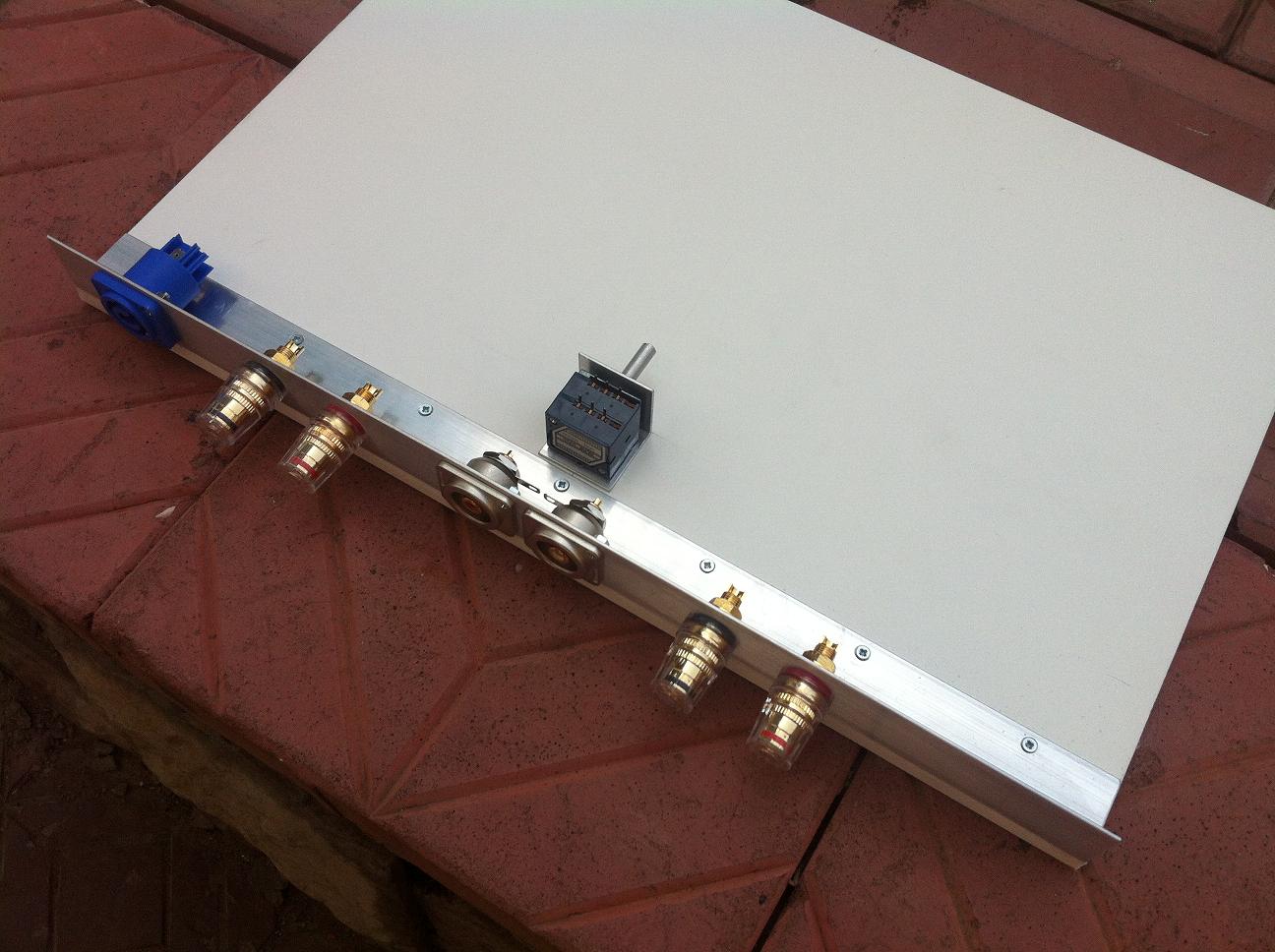

    Фотки выкладываются по мере продвижения процесса, и представляют из себя пошаговую инструкцию, нечто вроде ФАК-а. Архив с актуальной печаткой также можно найти в прилепленых файлах.
    Актуальная схема живет здесь.

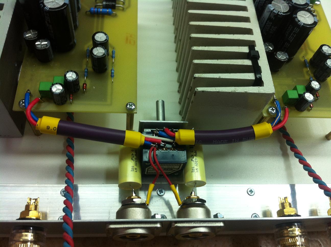

    Информация для вновьприбывших: на сегодняшний момент макет полностью закончен и запущен. Стартует все без вопросов, платы можно смело рекомендовать к повторению
    В аттаче сложены фотки того, что получилось, а также прилеплен архив с двумя записями - киношной ямахи и данного макета. Выводы о звучании каждый может сделать сам.

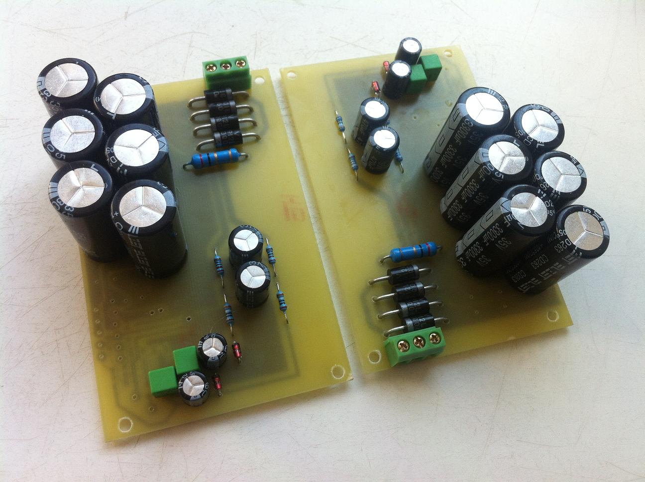

    Audiomaniac, Илья, еще пара вопросов по твоей плате:
    1. Диоды Шоттки?
    2. Номиналы в снаббере?
    3. Электролиты все низкоимпендансные промышленные, вроде Панасоников?
    Хочу попробовать повторить, поиграться.
    13.08.2006
    Омск
    6,500
    По умолчанию Re: УНЧ на TDA7294/93
    . Диоды Шоттки?
    1. Да (диодный мост лучше перенести пониже на плате, подальше от входа, кондеры между диодами убрать).
    2. 1мкф-10ом
    3. Ага. Низкоимпедансные можно ставить только те, что рядом с 3886, остальные пох, хоть джамиконы.

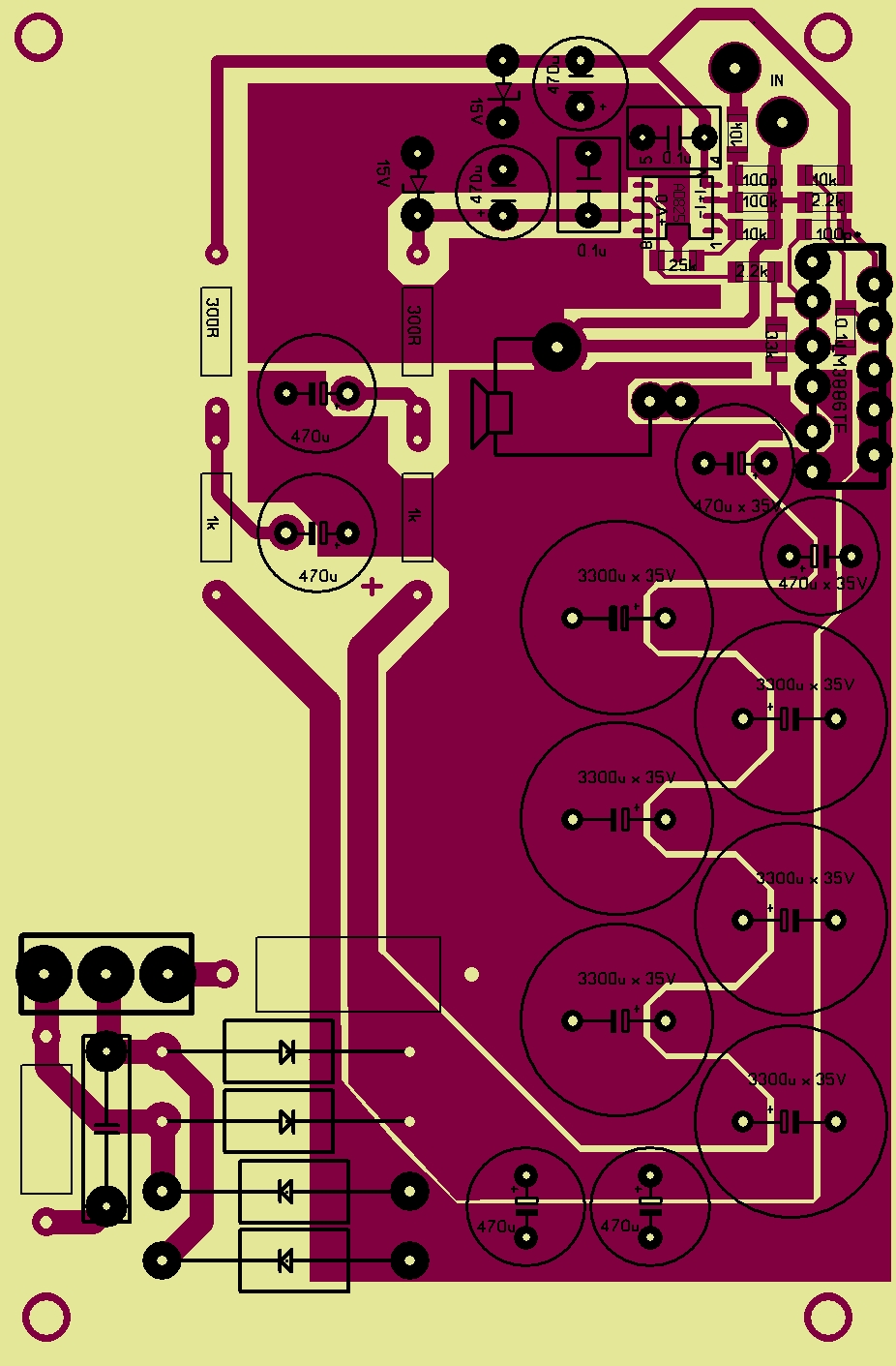

    Маленько покривил плату Маньяка, сдвинул мостик по возможности вниз, выкинул конденсаторы подавления импульсов тока обратного восстановления диодов, которые в случае использования Шоттки нафиг не нужны, ИМХО. Страшно не нравится пустое место на плате, но пока не решил что с ним делать. Вообще, туда просятся стабилизаторы для питания ОУ, например на тех же 317/337, с радиаторами под лежачий монтаж. Снаббер на вторичку так и подмывает сделать целиком на СМД, набрав и емкость, и резистор из нескольких штук 1206 параллельно. Габариты снизим, помехоизлучние снизим, места на плате не займем лишнего.
    Audiomaniac, твое мнение?
    13.08.2006
    Омск
    6,500
    Нормально будет.
