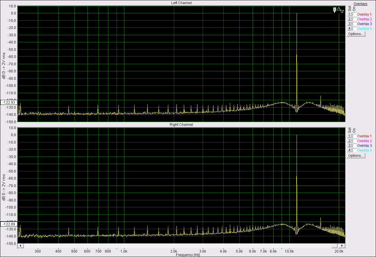

    Вот тут, четыре последних картинки по теме: http://www.audio-creative.nl/hifi/ar...g-converter/4/
    Вот один из мох девайсов с PLL внутри:
    Не привожу картинку от плеера, где транспорт синхронится от ЦАП-ы, она почти копия картинки MSB-шного девайса по ссылке в первом посте.

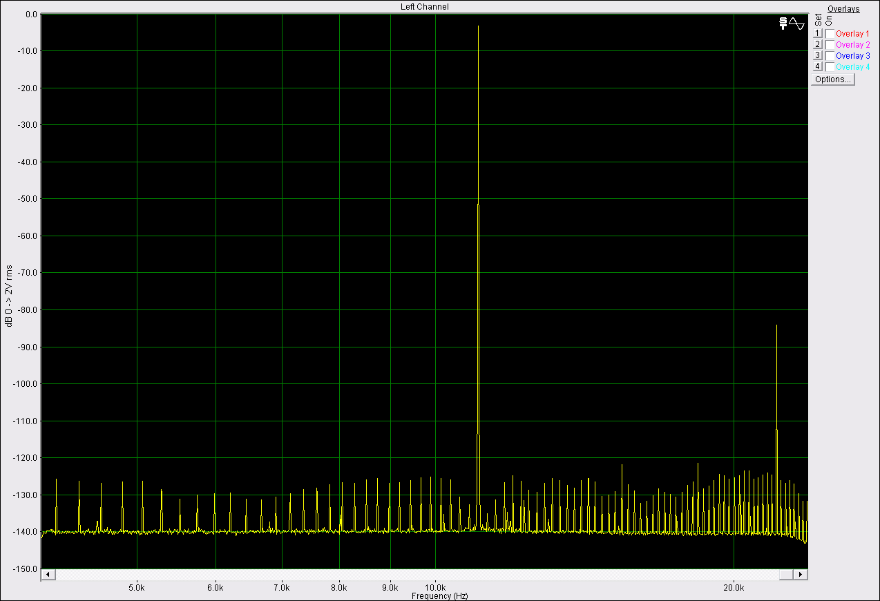

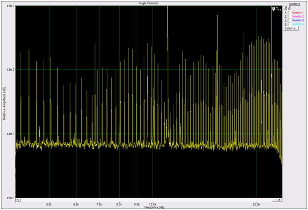

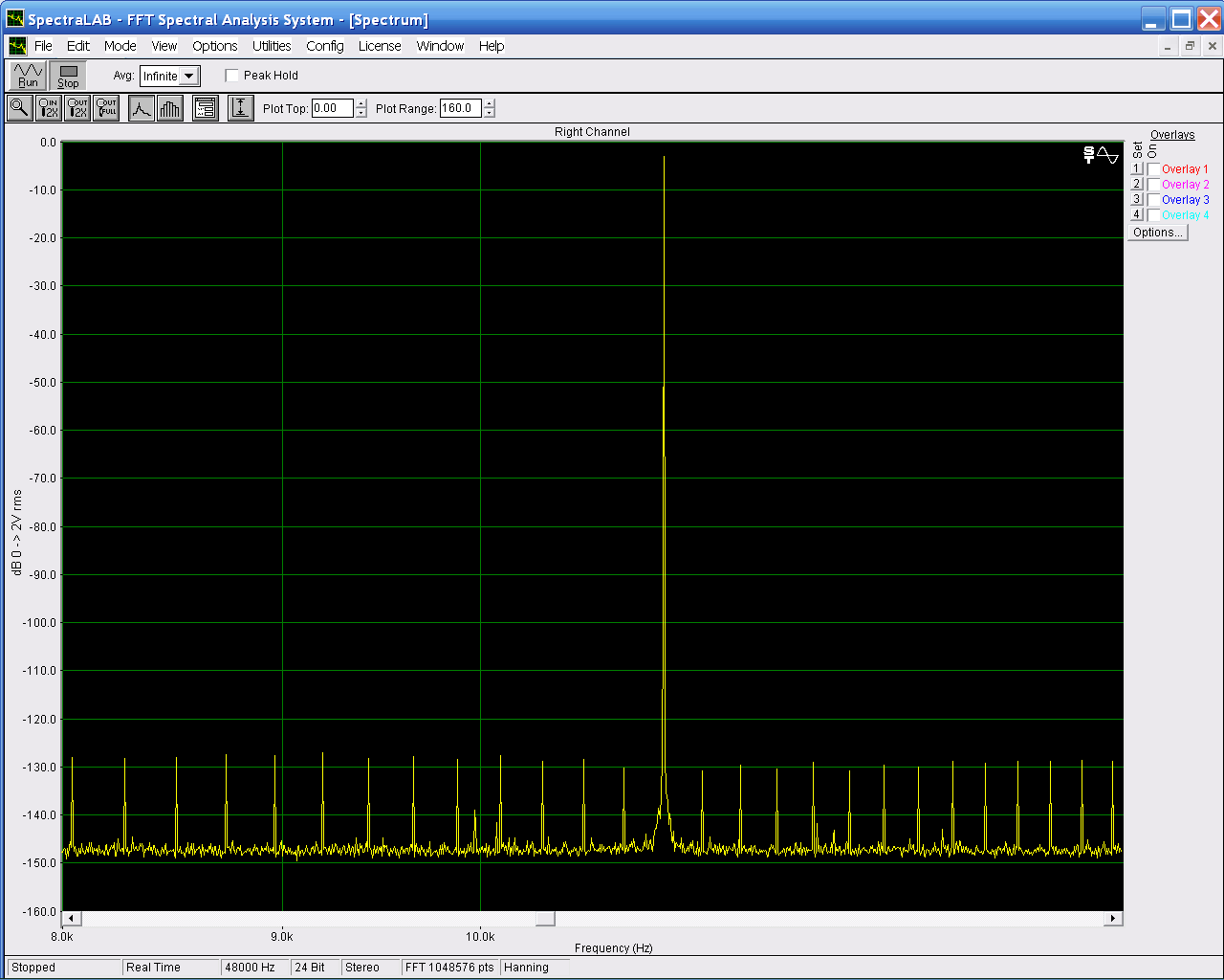

    Проверил метод на связке CS8412+SM5842. В качестве транспорта использовал разные устройста. По картинкам видно, что метод позволяет оценить качество мастерклока, востановленного приемником. Его видно по тому как "садится" спектр. Вот собственно замеры, от худшего к лучшему:
    1. Дивидюк Денон 2930
    2. Блюрей Панас BD 45
    3. Техникс 770 (внутри тактися от одного Гулиджа)
    4. Комп с ESI Juli в режиме 16/44
Название:	2_Panas BD-45.png
Название:	4_Комп 16_44.png
    Места с 3-го по 4-ое распределены по неравномерности "зубьев у расчески". Есть у кого мысли о причинах такой неравномерности?
    Последний раз редактировалось Андрей К; 03.10.2012 в 16:50.

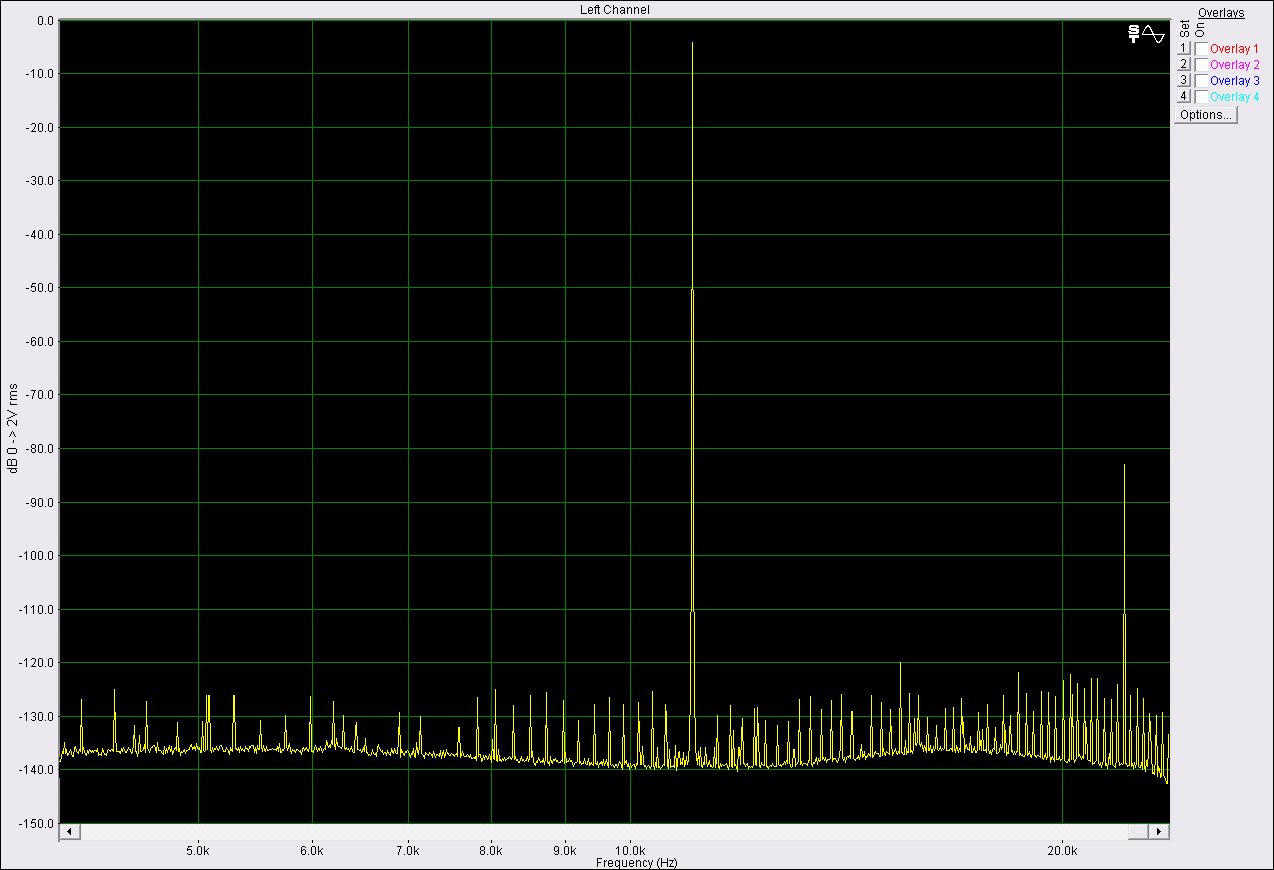

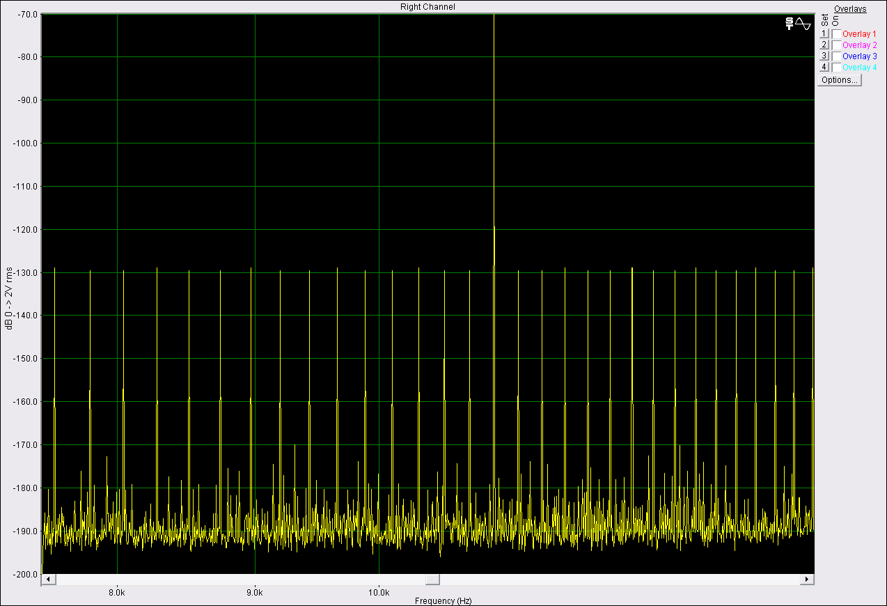

    Всем доброго вечера!
    Спустя три месяца попробуем подвести промежуточные итоги по изучению этого метода. И так, по порядку.
    Имеем тестовый сигнал следующего вида:
    Это 16-ти разрядный вариант. Сразу оговорюсь, что мне методологически не понятно применение 24-х разрядного сигнала, у которого информативная часть лежит значительно ниже собственного шума DAC-a. Просто не понимаю, что можно увидеть при его использовании. Хотя в индустрии его применяют и даже намеривают джиттер менее 1 ps. Что на самом деле выглядит не достижимым.

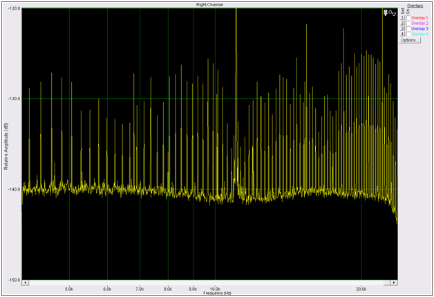

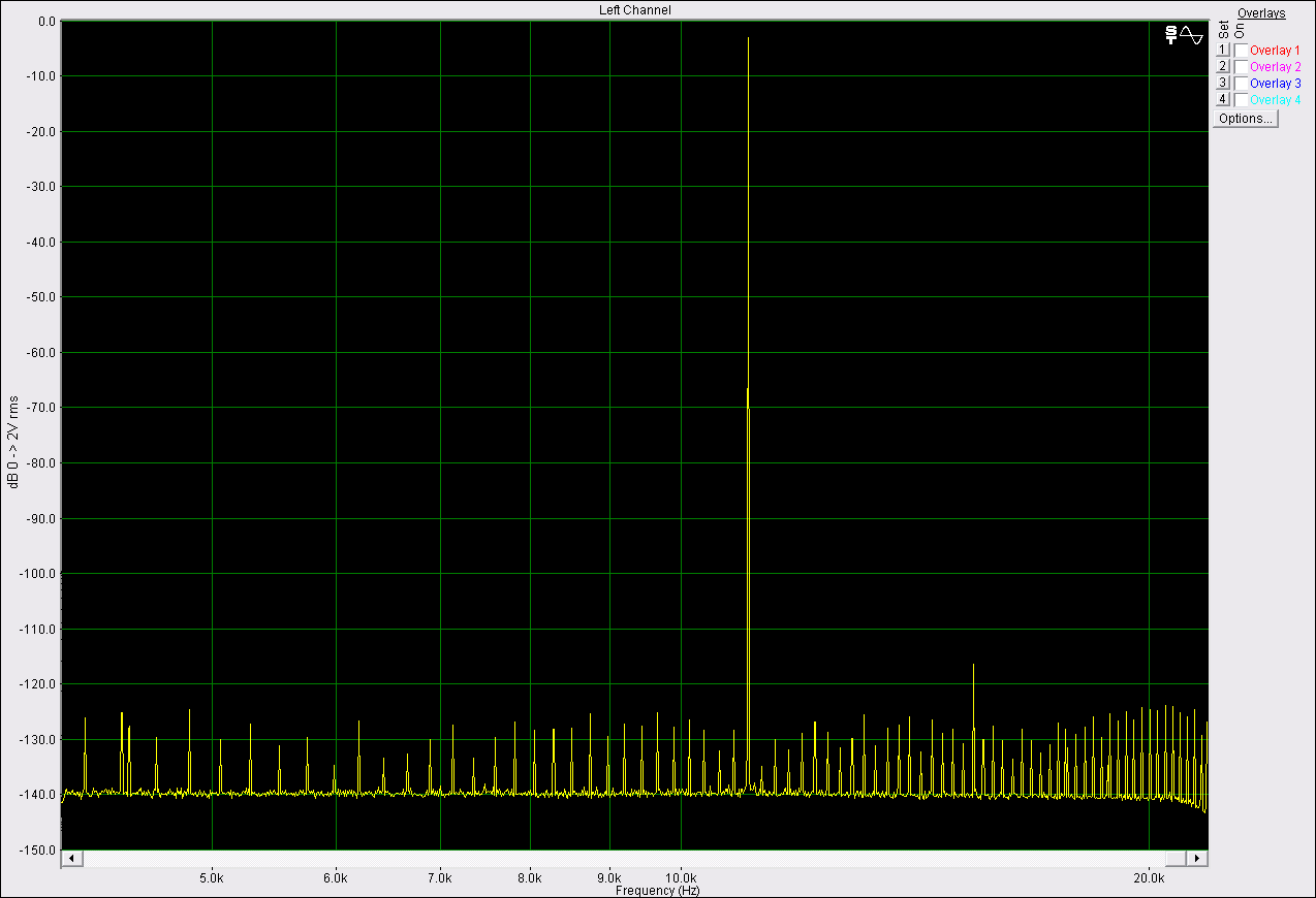

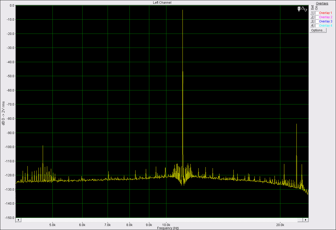

    Перейдем к делу. Вот результаты тестов с той же связки CS8412-SM5842-PCM63. Сигнал пускался через коксиал и оптику:
    Обратите внимание на "низ" спектров. Эту разницу я сначала услышал, и потом уже увидел на тесте. Выражается она в разном ощущении пространтва при воспроизведении. По коксиалу детальность четче. Возможно кто-то заметил, что спектры "сели" пониже чем в предыдушем посте. Это результат чистки цифрового питания.
    Далее я поменял приемник на WM8804 и получил такой результат:
    Зубчики притянулись к уровню -130 dB. Улучшения произошли по всему диаппазону. У басовых инструментов ноты стали лучше узнаваемы, артикуляция шипящих согласных идеальна, тарелки зазвучали чище и четче.
    В третем посте я также выложил спектр одного "размаркеченного" устройства с ASRС внутри. Устройство играе также, как меяется - ужасно. Это следствие того, что такт на ASRC подается с TI(BB) PLL1705. Можно сделать вывод, что методом можно увидеть "кривь" в сигнале MСlk независимоcти от того как он создается.

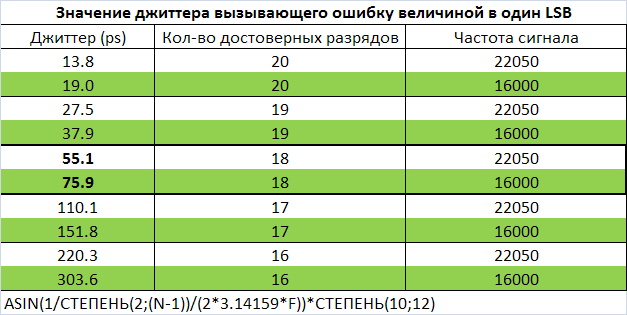

    P.S. Продолжении возможно завтра. Отзовитесь, если кому это интересно. Приведу еще табличку:
