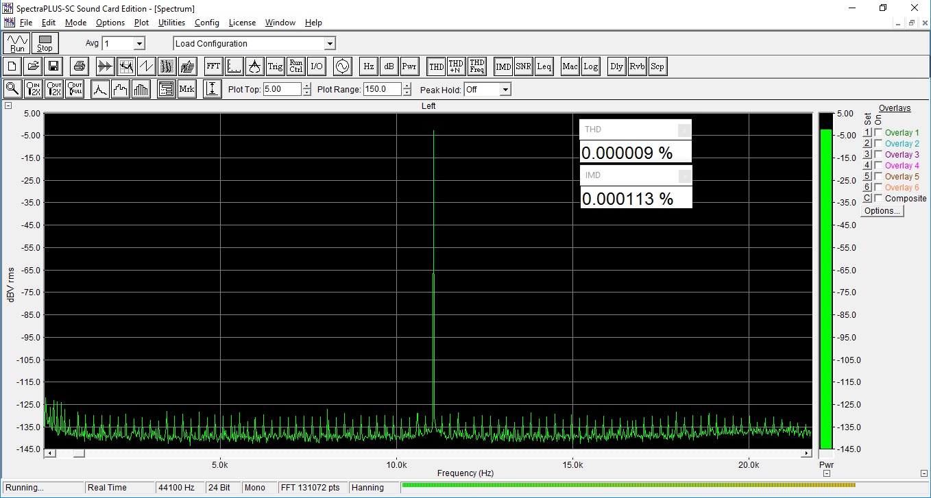

    Андрей К, подскажите пожалуйста какой размер и тип окна следует выбирать в спектраплюсе при измерении джиттера? Какая должна быть частота АЦП относительно ЦАПа и частота выборки в спектраплюсе (Fs, 2Fs, 4Fs...) ?
ID:	221957 это пример одного и того же источника с разными окнами.
    PS/ пик берётся первый справа от сигнала?

    Судя по картинке, косяк в измерениях не в параметрах окна и частоте выборки. Там все просто: Усреднение бесконечность, окно 128к Hanning, Частоты не ниже Fs. Попробуйте мой сигнал. Разрешение 24 бита в Спектраплюсе обязательно.

    Андрей К, спасибо. Дело было в "Avg:1" вместо "Avg:infinite".

    По поводу пиков сигнала: брать надо симметричные относительно Fs/4. Но их наличие говорит о грубых косяках в схемотехнике. Смотреть надо "ровность забора" по уровню -130dB и уровень шумовой полки. При моих параметрах на приличном устройстве шумовая полка должна садиться ниже -140dB. Померяте разные системы и все увидите сами.
