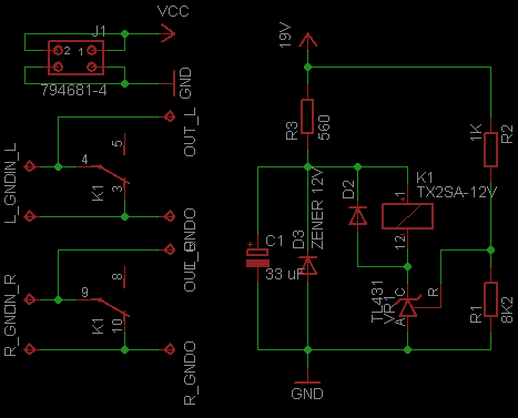

    Аватар для JazMan
    15.02.2011
    1,874
    Вопрос Re: Про цепь Mute в ЦАП
    Собрал ту схему, но не получил что хотел.
    Изначально было: R1=1К, R2=6К2.
    Задержка выключения 4 сек(!)
    В процессе выяснилось, что закорачивание R2 приводит к мгновенному отключению реле.
    Кроме этого, через R2 почему-то течет приличный ток, резистор 51 Ом просто задымился (melf 0204, 0.25W), R1 был 1К..
    Поэтому повысил напряжение на выходе делителя, пересчитал на бОльшие номиналы.
    Задержка стала поменьше, 3 сек, но дальше не уменьшается
    Как еще сократить эту задержку?
    Схема питается от канала аналогового питания, там емкости 20 000 мкФ.
    Последний раз редактировалось JazMan; 06.08.2012 в 21:55.
    Старый знакомый Аватар для forever_student
    02.04.2011
    680
    По умолчанию Re: Про цепь Mute в ЦАП
    Я бы вместо TL431,R1,R2 поставил нормальный ключ (например, 2N7002) и супервизор питания (например HT7044), запитанный от подстроечного резистора. Подстроечником можно легко выставить практически любую необходимую задержку
    Аватар для JazMan
    15.02.2011
    1,874
    Про супервизоры я как-то подзабыл, а TL-ка валялась без дела..
    С этой схемой можно что-то сделать? В чем причина затыка, в емкости конденсаторов БП?
    Завсегдатай Аватар для Nikolay_Po
    13.06.2010
    Россия, Новороссийск
    1,353
    ...повысил напряжение на выходе делителя, пересчитал на бОльшие номиналы.
    Зачем сокращать задержку? Задача схемы - обеспечить работу устройства без переходных процессов на выходах. Если конденсаторы питания всё ещё обеспечивают работу ЦАПа, то пусть себе работает дальше. Пусть на выходе будет сигнал. У усилителя должна быть своя защита от переходных процессов.
    Если цифровой источник прервёт поток раньше, то в ЦАПе должен сработать mute в цифровой части. И даже если реле не отпустит из-за запаса энергии в конденсаторах, на выходе будет тишина, то есть, не будет переходных процессов.
    - А вы не знаете, что на производстве шум выше 82dB считается вредным для здоровья и наушники обязательны?
    - Вы абсолютно правы, коллега. Послушал через АС производственный шум - выше 82 дБ не могу. А вот музыку на 100 дБ - только в путь! (c) RSD
    Аватар для JazMan
    15.02.2011
    1,874
    При выключении ЦАП, через 2-3 сек после обесточивания, слышна серия хлопков.
    Надо их заткнуть.
