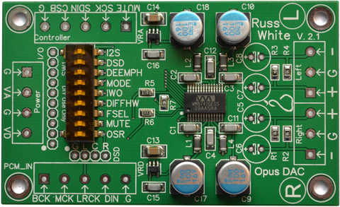

    Новичок Аватар для slalom
    04.10.2005
    Питер
    74
    По умолчанию Re: ЮСБ ЦАП на базе интерфейса EDEL - все форматы - до 24/192.
    К цапу идут только 4-е сигнала c шины + земля. Нокогда всё подключено устройство опознаётся как usb 1.0 (mac os ,при usb 1.0 только до 96rHz -так и должно быть) ,если отключить землю, устройство переопознаётся как usb 2.0.
    Аватар для Eugene Balakin
    24.12.2004
    1,595
    Я не совсем понял - т.е. информация про текущий семплрейт, что выдает Эдель никак не используется? Ну - сама индикация частоты семплрейта никак на работоспособность не влияет, а вот коэф. передискретизации для встроенного в 8741 ( у Вас же эти чипы?) ЦФ переключать необходимо, иначе на 176/192 работать не будет.
    И - глобально - ничего нельзя толком посоветовать не зная схемы ЦАП, как подключен к нему Эдель, и как организовано питание всей этой машинерии.
    С уважением

    03.05.2010
    3,532
    21-первый контакт на шлейфе должен висеть в воздухе.
    Если его заземлить, окажется принудительно включен режим USB 1.0
    04.10.2005
    Питер
    74
    Спасибо , 21 действительно сидел на земле, оставил только i2s -шип после 96 !
    Причём если землю убираю ,играет как ни в чём не бывало.
    К Edel я по i2S подклю opus dac
    http://www.twistedpearaudio.com/docs..._schematic.pdf
    Добавил схему.
    Последний раз редактировалось slalom; 17.11.2013 в 00:29.
    24.12.2004
    1,595
    Ну - фотографии явно недостаточно, снова-таки, чтобы что-то посоветовать. И - в третий раз по этому кейсу киллинг квешен - как переключается коэффициент передискретизации ЦФ, что встроен в М\С WM8741 в этом "Опус ЦАПе"?
    Иными словами, что на пине 22 WM8741 при проигрывании 176/192? Имеются ввиду логические уровни.
    На платке этого "Опуса" установлен ДИП свичик, самый нижний тырчик - это искомый сигнал. Попереключайте его. Посмотрите, что выйдет.
    OSR = OverSamplingRate(Selection).
    Последний раз редактировалось Eugene Balakin; 17.11.2013 в 00:36.
    04.10.2005
    Питер
    74
    Точно, спасибо! Я так понял это принудительный выбор, т е если выставить 192 (1) то 44,1 файл будет пересэмпливаться в 192?
    А что такое fsel- я так понял это фильтры с ними что делать?
    З.Ы. А 16 bit как выставить, а то у меня всё в 24 идёт?
    Последний раз редактировалось slalom; 17.11.2013 в 18:06.
    24.12.2004
    1,595
    Конечно же - на все эти вопросы есть точные и однозначные ответы в даташиит на 8741. Ну вот нужно его прочитать перед работой с мелкосхемой - нужно - и все тут ;)
    OSR - выбор коэффициента передискретизации встроенного в 8741 ЦФ. Имеет три возможных значения - низкий, средний и высокий. Значение однозначно определяется текущим семплрейтом. Выбор - потенциалом на ноге 22 8741. Низкий, "Z состояние" и высокий.Таблица 47 даташиит на 8741. В данном случае - с Эдель - сигнал дешифруется исходя из состояний выходов RATE0 и RATE1 - таблица 10 в даташиит на Эдель. Т.е. в этом случае процедура может быть и должна быть автоматизирована.
    FSEL - выбор вида передаточной характеристики ЦФ, встроенного в 8741. Тоже три состояния. Тут выбор мануальный. У меня просто "клац-клац" стоит (люблю я такой тип управления). Таблица 50 даташиит на 8741.
    Т.е. - даташиит прочитать придется
    04.10.2005
    Питер
    74
    Только всё приготовил для , как обнаружил что при лог 1 на 22 ноге 8741, прекрасно само всё переключается
    24.12.2004
    1,595
    Т.е. даташиит все еще не прочитан или не понят
    Само переключаться не может, и НЕ переключается. Суть этой переключалки - выбрать ОПТИМАЛЬНЫЙ коэффициент передискретизации для встроенного в 8741 ЦФ в зависимости от частоты дискретизации входного сигнала. Например и предположим (а может и буквально - точно не знаю): оптимальным для 44/48 будет значение 8, для 88/96 - 4, а для 176/192 -2.
    Можно оставить единицу на ноге 22, но тогда этот коэф. передискретизации будет оптимальным только для 176/192 и НЕ оптимальным для остальных семпл рейтов, что, к слову, противоречит эксплуатационным требованиям даташиит. В данном случае (когда выбран хайрейт) ЦАП будет работоспособен при всех более низких частотах дискретизации , но не будет укладываться в даташиитные характеристики. А там - в даташиит - прямым текстом - пользователь всегда ДОЛЖЕН быть уверен в правильности значения OSR. Именно "должен".
    The user has control of the oversampling ratio of the WM8741, and can set to the device to operate in
    low, medium or high rate modes. For optimum operation of the digital filtering and other processing
    on the WM8741 in PCM hardware mode, the user must ensure the correct value of OSR is set at all
    times.
    А даташииты нужно чтить
