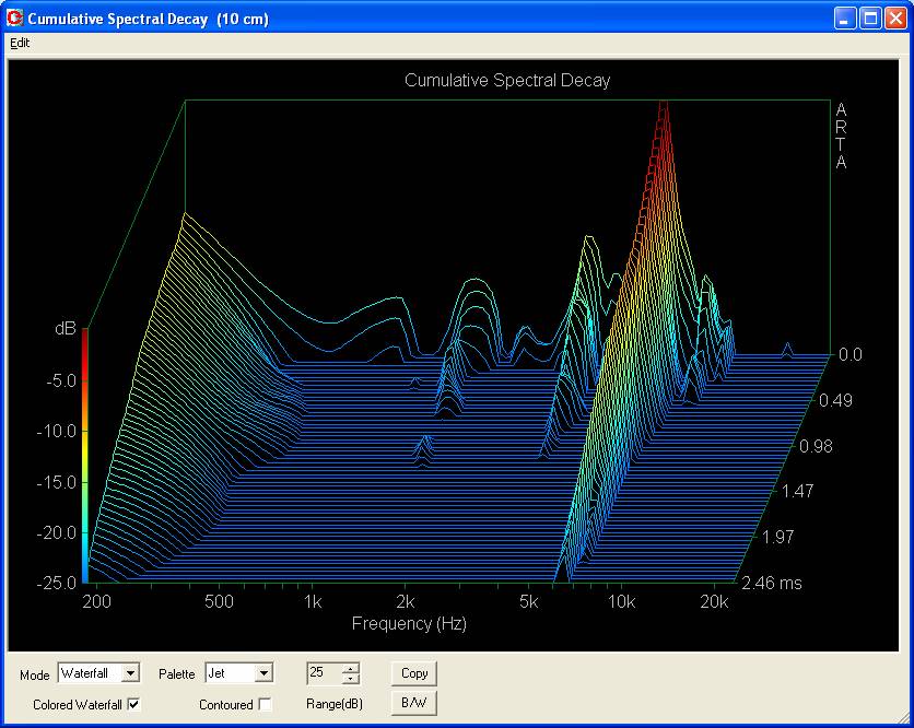

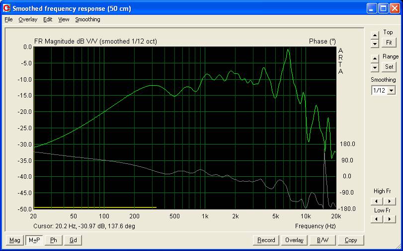

    Сам динамики от клипшей не измерял. Но на чужих картинках видел почти у всех керамических, или металлокерамических головок такой излом. Вероятно, что если бы клипши разработали такую головку без излома стоимость акустики была бы в 3 раза выше.
    Мне же довелось самому измерять асалабовский керамический динамик. Вот у него картинки такие. Очень острый (ой!), узкий пик, ниже примерно 3 кГц почти все чисто, и самое интересное, что несмотря на здоровенный пик в начале, он быстро затухает. Чего не скажешь об обычной бумажке.
    Могу предположить, что у клипшей похожий пик.
