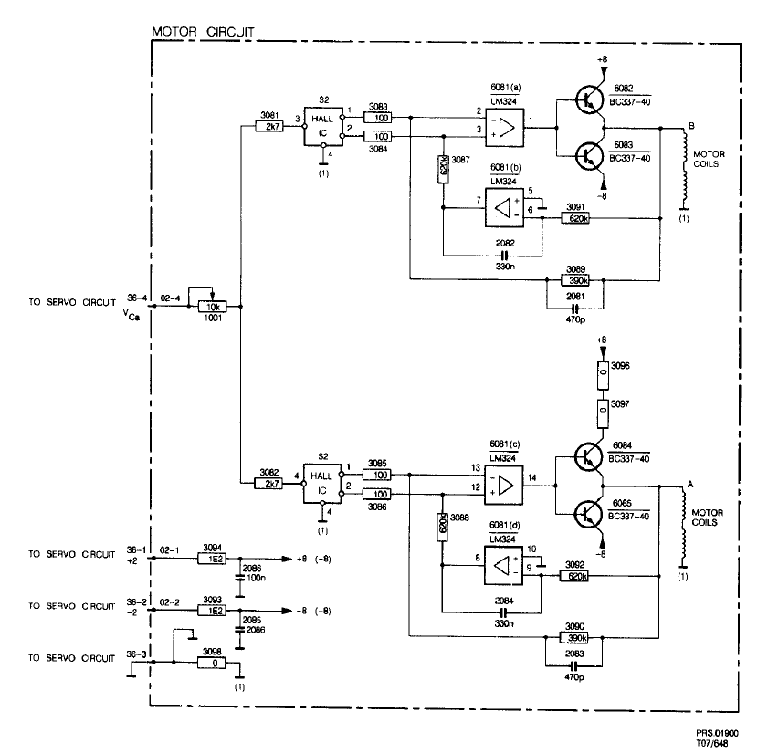

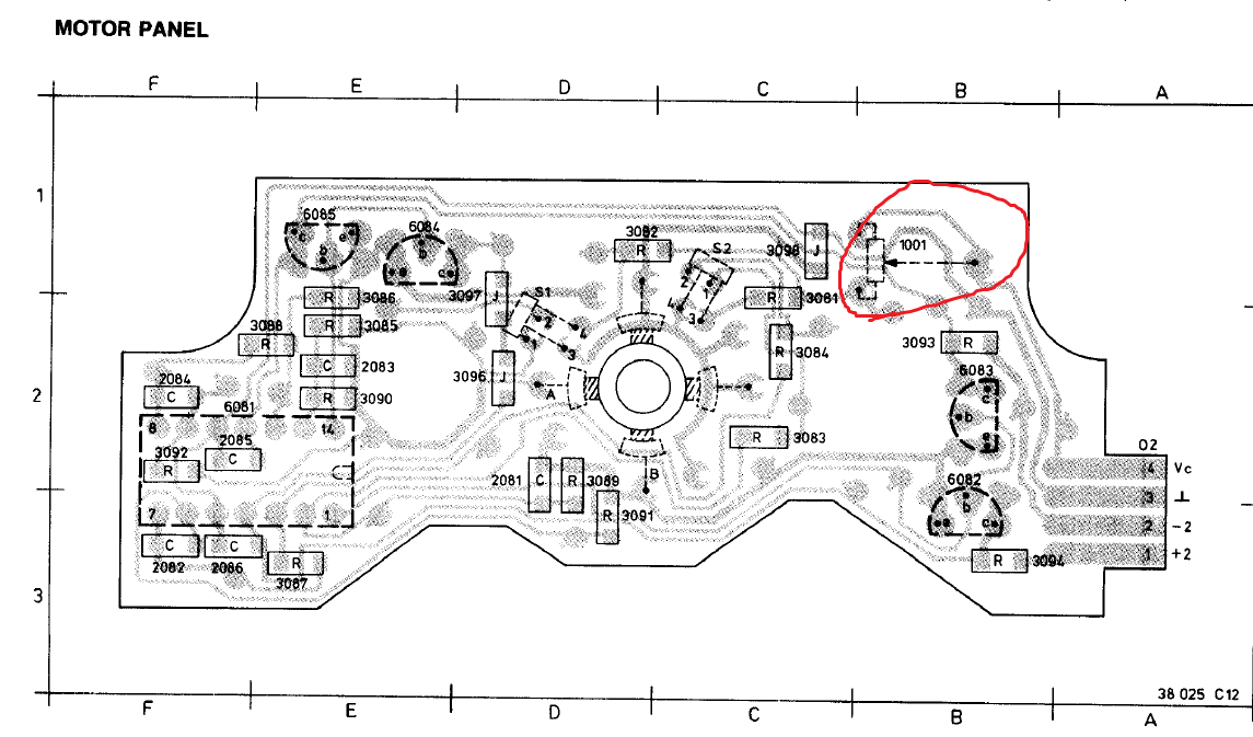

    В CD проигрывателях Philips и подобных на базе CDM-2, 4 и других, на плате с обмотками двигателя есть переменный резистор 1001, 10кОм.
    Но я не нашел в service manual"ах (к разным проигрывателям, пишут Vc - Control voltage for turnable motor, и все) как выставить его значение, от чего отталкиваться, куда смотреть? Где и какой параметр ним регулируется?
    Но на работу проигрывателя он влияет, точнее на характер кручения диска. Проигрыватель отказывался читать некоторые CD-R. Покрутив данный резистор туда сюда - добился их чтения. Но хочется узнать как должно быть

    В этом сервис-мануале
    http://freeservicemanuals.info/en/se...Philips/CD880/
    на стр. 12 последний абзац не оно?

    Как бы около того. Первый абзац говорит о тестовой точке 12, это еще ДО схемы Motor Drive. Последний абзац говорит о разъеме 36-1, который идет ПОСЛЕ Motor Drive, но до резистора 1001. Ну и ничего по описанию крутить нельзя, только удостовериться что от 0 до -1.7В.
    Нету нигде воспоминания о 1001, как так...
    Nobody dies virgin - life fucks everyone!
    По умолчанию Re: Резистор 1001 на платах CD Philips на базе CDM 2(4)
    По мере разумения. Вот. На стр. 9 описание работы и проверка датчиков Холла, т.е. поддержки требуемой скорости вращения шпинделя. R1001 заведует тем, какая часть Vc идет на питание датчиков. На пальцах представляю себе, что в крайних положениях рез-ра мотор будет либо часто дергаться, подстраивая скорость, либо "спать". Обратие внимание, что в указанном мануале номера контактов в разъеме 36 со стороны серво и со стороны мотора указаны по-разному.
    В описании это не указано.
    Рег следует производить на самх хреновых(по чтению) дисках с целью получения наилучших результов.
    P.S.Вообще-то, этот регулятор определяет "жёсткость"(коэф усиления) петли регулировки серво.
    Не беспокойтесь слишком сильно. Поскольку этот резистор внутри сервопетли регулирования, то в некоторых пределах его отклонение на нормальную работу влиять не будет. Он может проявить себя на краях диска, там, где скорость шпинделя максимальна и наоборот минимальна. Тогда, если он выставлен неправильно, напряжения могут выйти за допуски и чтение сорвется.
    Если нет внятных объяснений в мануале, то приблизительная методика может выглядеть так.
    Найдите CD большой длительности - 80 минут - и замерьте напряжение на выходе сервы перед этим резистором при чтении начала диска и самого конца диска. Продумайте, насколько напряжения близки к предельным для для данной схемы и поставьте его так, чтобы и в начале, и в конце запас был примерно одинаковым. Предположим, питание сервы 5 вольт. Тогда, если при чтении начала CD на входе 4.8 В, а в конце - 1.6, я бы сказал, что резистор слишком велик, так как мал запас от "верха". И наоборот, в начале - 2.7, в конце 0.9 - я бы сказал, что рeзистор мал. А выставил бы так, чтобы было, например, 3.9 на 1.3 вольта.

    Просто у меня при выставленном токе лазера и фокусе согласно сервис мануалу иногда наблюдаются искажения, как будто играет магнитная пленка и её зажевало, кручение данного резистора как бы помогает, но вызывает другие дефекты - выборочное чтение дисков или выезд лотока с крутящимся диском при нажатии соотв. кнопки. Баланса пока не могу найти
