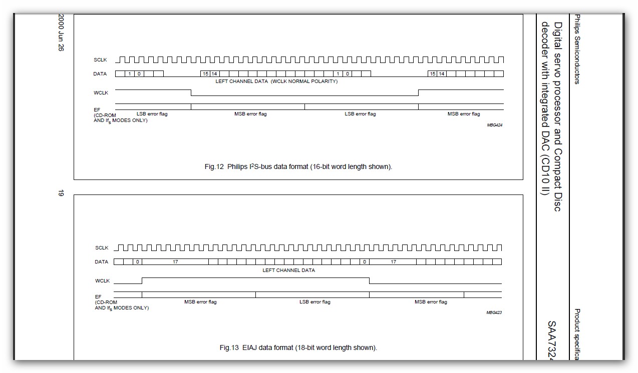

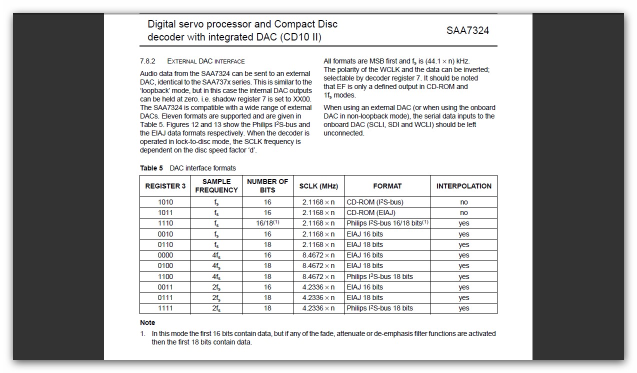

    Дмитрий,насчет количества ВСК ответить затрудняюсь,но приведу даташит на декодер,где на стр18-19 есть нужная инфа(скриншот на раб машине сделать не получается).Может эта картинка даст ответ на вопрос о ВСК.

    А почему не посмотреть осциллом, что там делается на выходе CD-PRO? По моему это самое простое и надежное.

    По моему скромному мнению,на выходе должно делаться то,что указано в даташите.В противном случае,аппарат просто неисправен.Да и осцила подходящего под рукой сейчас нет.
    P.S:Снял,наконец,скриншоты с даташита.Может кто поможет расшифровать.
ID:	159833   Нажмите на изображение для увеличения.

    Да,перепрошить СД-Про не удастся.Буду благодарен,если кто подскажет схему преобразования форматов I2S Philips в RJ.

    Товарищи!Не держите в секрете схему преобразования I2S64 - RJ64.По данным интернета-это регистр смещения и 2 инвертора.
    Старый знакомый Аватар для SergVKS
    26.03.2005
    924
    По умолчанию Re: Philips CD-Pro2 и Lynx 7v3
    https://forum.vegalab.ru/showthread....l=1#post605768
