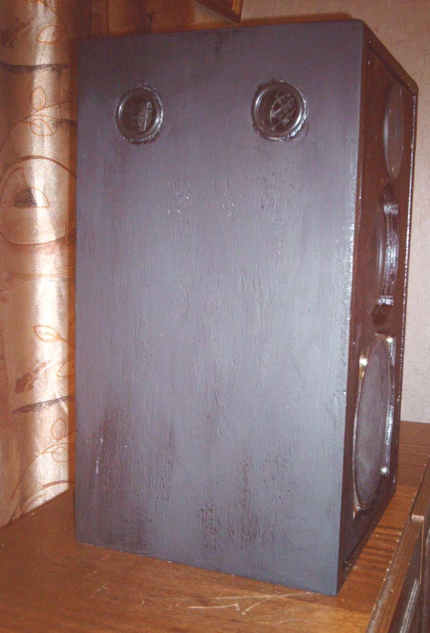

    Вот моя бывшая 3х полоска...Глубокая доработка 25АС-311 (Эстония). НЧ - 35ГДН-1-4 (диффузор из углепластика от Zotoff); СЧ - Сотовый широкополосник 25ГДШ-2Н; ВЧ - 10ГДВ-92; Частота раздела 470 Гц и 6,5 кГц.
ID:	8319   Нажмите на изображение для увеличения.
