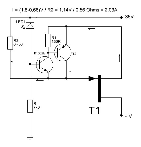

    Для транзисторных схем хорошо смотрится такой сильноточный вариант, для использования в выходном каскаде однотактников. Т1 можно сделать из запараллеленных КП903А.
    При использовании красного светодиода и двойки биполяров, величина тока установится 0,48В / R2.
Название:	Источник тока с каскодом Хаксворда.JPG
    Аватар для fakel
    30.11.2007
    11,172
    По умолчанию Re: Практически идеальный ИТ для питания хвоста диффкаскада
    Связку дарлингтонов лучше заменить на Шиклаи - в этом случае нагрев эмиттерного перехода КТ920 не будет ухудшать стабильность выходного тока
    Завсегдатай Аватар для PMCF
    26.03.2009
    1,606
    Можно и так, только минусы - больше мощности на R2 и труднее выбрать транзистор прямой проводимости (вместо КТ920В).

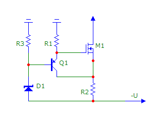

    Или так
    Или так
    Это уже не каскод.
