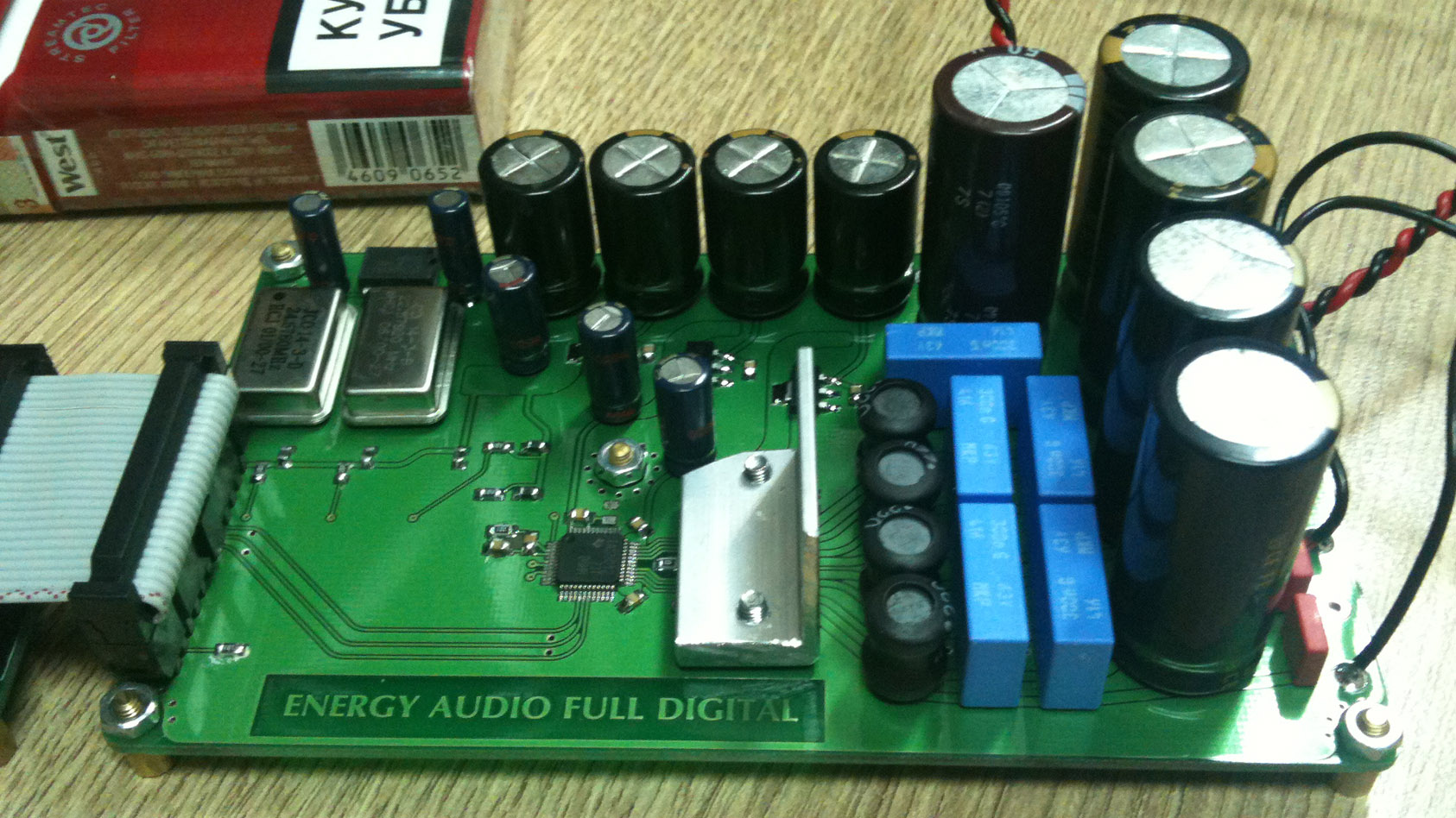

    Меня давно посещала мысль о сборке полностью цифрового усилителя без использования привычных схемотехнических решений. И вот делюсь впечатлениями от запуска макета полностью цифрового усилителя на комплекте TAS5012+TAS5112. Вход i2s в виде Flamenco 4L.
    Питается это чудо всего от двух напряжений +12В стабилизированное и напряжение которым регулируется громкость от 0 до +24В тоже стабилизированное. Блок питания пока в разработке и условно показан на фото двумя витыми парами проводов подходящих сверху платы.
    Усилок проектируется для наушников и имеет два балансных выхода (для подключения каждого телефона своей парой проводов), так и простым джеком 6.3мм. Однако им можно раскачать и полноценную акустику ибо TAS5112 может выдать до 50Вт на канал на нагрузку 6 Ом.
    Обмеры, прослушки и прочее ещё впереди, но начальным результатом я весьма доволен. Получилось неожиданно музыкально и вовлекающе
    А в чем принципиальная разница между такой конструкцией и УМ в классе D с USB входом? Видел такие, но играли они отвратительно, правда.
    Выглядит плата высокотехнолологично и красиво.
    energy audio
    Аватар для energetik
    09.11.2009
    Россия, Тула
    1,585
    По умолчанию Re: Полностью цифровой усилитель
    на каких комплектах микросхем они были построены?
    Ну и это как бы не чистый класс Д, это скорее класс Т, но без аналога вообще.

    Идея в общемто в воздухе витала давно, ибо в случае "цифрового" усилителя преобразовывать цифровой сигнал в аналог, а потом обратно в цифру - довольно архаично. Полностью цифровые решения проскакивали, но они помоему было довольно дороги.
    для наушников 5112 не нужна, сделайте на лог.буферах в параллель, будет раз в 100 точнее, опять же помойные индукторы замените на воздушные. Звук у этого class D добра, ВСЕГДА один и тот же, почти без вариантов.
    конечно буду продумывать, макетировать, отслушивать, измерять. Первичные результаты более чем удовлетворительны!

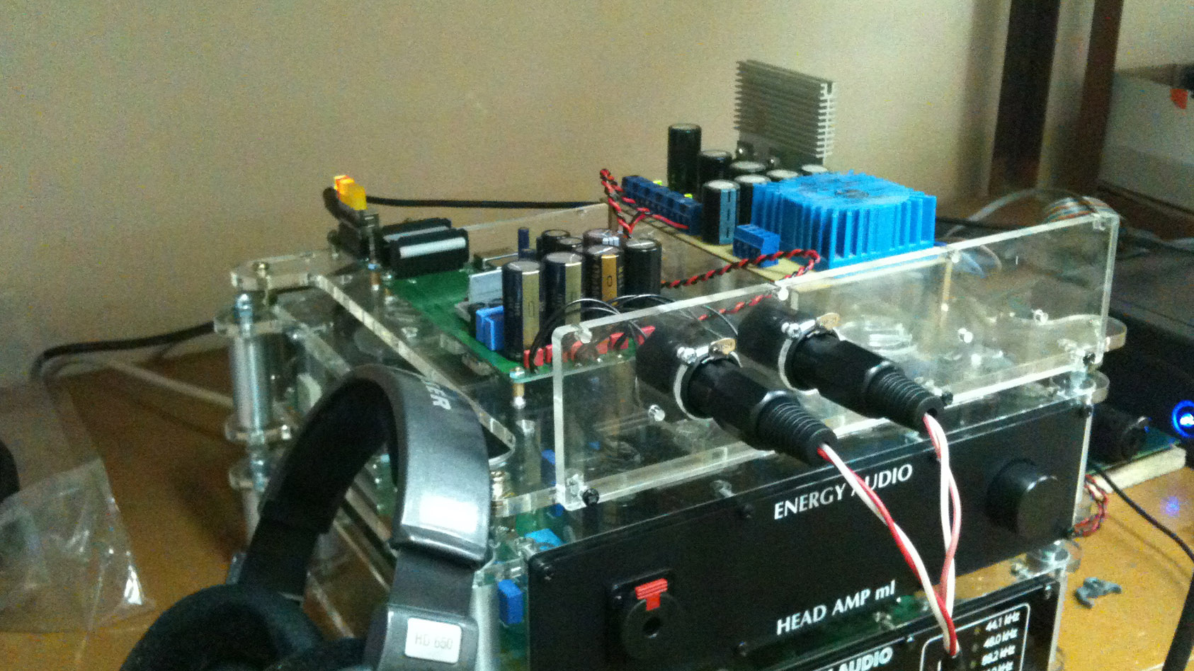

    Отслушал сегодня усилок с балансным подключением своих 650-х Сенхов

    05.03.2004
    5,529
    Поздравляю! Правильное направление.
    Регулировка громкости через питание ТИ потом признал не лучшим решением и стал отказываться от этого. Очень сильно влияет на качество результата не только индуктивности, но и конденсаторы. В даташитах используют много емкой керамики. Это плохо сказывается на результате. Лучше ставить полипропилен и шунтировать керамикой NP0. Так же очень сильно влияет на результат блок питания. Здесь практически нет подавления качества блока питания, потому его надо делать как усилитель в классе А. Если делать как в примерах с импульсными стабилизаторами, то звук будет как у двдшнков. А если ставить хороший БП, то и звук будет соответствующий. Truepath digital очень перспективная тема и не распространена только по причине плохих реализаций готовых конструкций.
    Костя Мусатов, спасибо на добром слове!
    БП пока только строю, будет двухполярный, чтобы не городить среднюю точку на кондёрах для небалансного подключения телефонов.
    + они жмут TAS5015 (доступна только обладателям лицензии Equibit).
