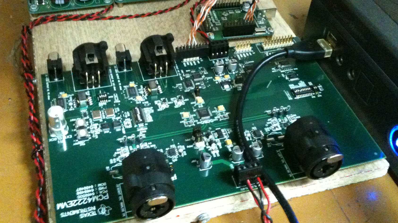

    Electrovoicer, Павел, спасибо за доброе напутствие!
    Добавил спектры и осциллограммы реакции усилителя на импульс и меандр в первый пост. Измерения производились с нагруженного на 300 Ом балансного выхода. 0дБ = 2.5В rms. Демодулирующий фильтр оптимизирован под нагрузку 300 Ом.

    Красивые. ИМХО - надо питание чистить - его следы видны. Звук хорош ИМХО из за преобладания чётных гармоник при большом уровне. ИМХО - надо ещё раз считать и переделать фильтр - похоже можно ещё улучшить картинку....
    44,1/16 - не показателен: то что видно при -80 чисто цифровые искажения - надо или переходить на 24 бита, либо/и экспериментировать с разным дизерингом/ноисшейпингом......

    aal, спасибо за коммент! БП ещё нормальный не собрал. Сейчас это LM317 неизвестного производителя
    до ума ещё доводить и доводить.
    Кстати, измерялось всё это эвалбордой PCM4222 (досталась за недорого на ебее). На комп вводилось через flamenco в режиме ADC без гальванической развязки.

    energetik, спектры ожидал хуже, глядя на бесплатные гантели-индукторы , хотя всего же 8mA.

    А меня почему-то єтот частокол немного нервирует.
    ---------- Добавлено в 11:46 ---------- Предыдущее сообщение в 11:36 ----------
    Да, еще интересно изменение гармоник от регулировки уровня питанием.

    ну да, конечно, для наушникового усила кпд вовсе не актуален и можно было бы сделать практически идеальные спектры на лучшем цапе с оу+буфер, но эксперимент есть эксперимент. С понижением питания, по идее должно быть только лучше.
    PS: ах, ну да, тут ведь "кагбэ" совсем нет ос. Однако, она таки есть, вернее может быть, надо полистать пдф на этот счёт, но у новых "труЪ диджитал" чипов-усилов инфинеона, например, точно есть нойзшэйпер с выхода, до индуктора-демодулятора. Да и тут на спектрах есть след +3дб на 20кгц, хотя может это след нойзшейпера измерительного ацп.
