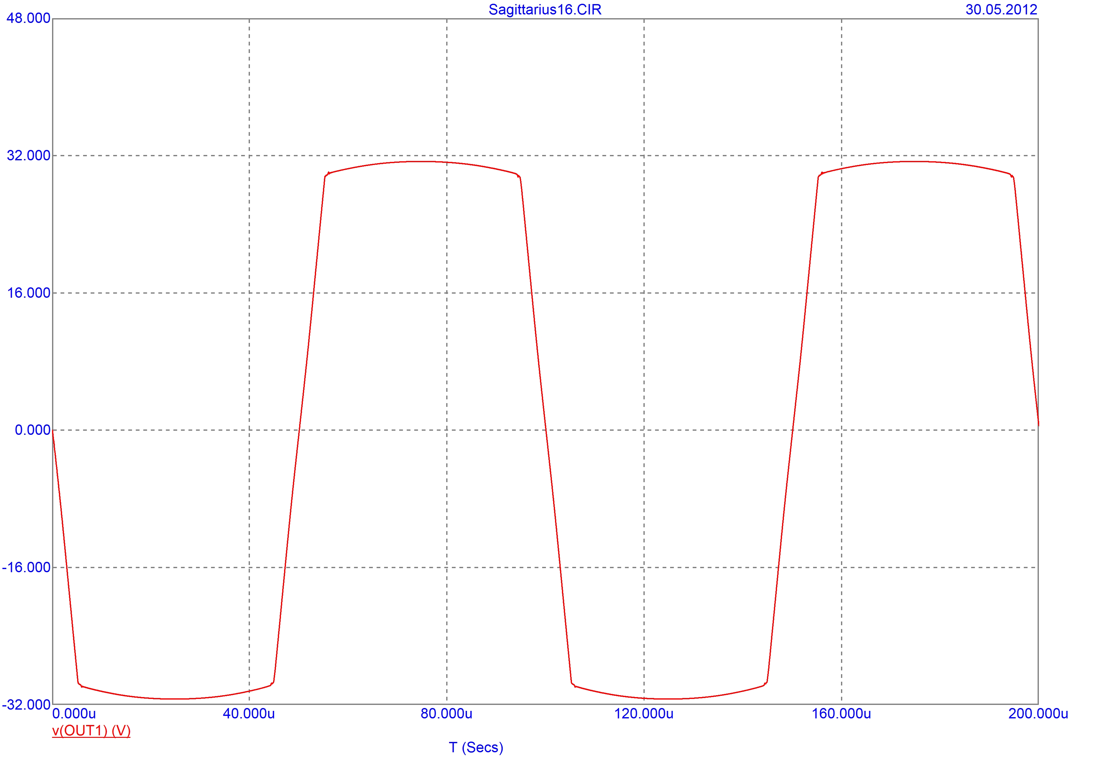

    По умолчанию Re: Методика обработки клиппинга
    "Подхватывать" цепь ООС усилителя специальным устройством, в тот момент когда выходной каскад почти в ограничении, тогда при подаче хоть 10-ти вольт на вход усила клипп будет выглядеть вполне пристойным.
    Разумеется с одновременной индикацией, что такой неприятный для усилителя и УШЕЙ процесс начал происходить. Если сделать всё правильно, то на конечные параметры усилителя такой девайс никакого влияния практически не оказывает.
    Клиппирование с 5-7 вольтами на входе УМ должно получаться как на картинке:
    Обычно проблема с переколебаниями - недостаточная скорость устройства мешает. Схемотехнически можно так - УМ с диодами антинасыщения, тут можно резики добавить, чтобы ограничение наступало раньше , и было соответственно "мягче". Ну а обрыв ООС замещать открытием диодов во входных цепях ( входной ОУ ) . Пример схемы "Натали" от WASO - усиление входного ОУ поставить на 1 , и диоды с выхода на "-"вход ОУ . Драйверный каскад там малочувствителен к перегрузке - "лишние" 0.6В не приведут к "токовым" перегрузкам цепей антинасыщения.
