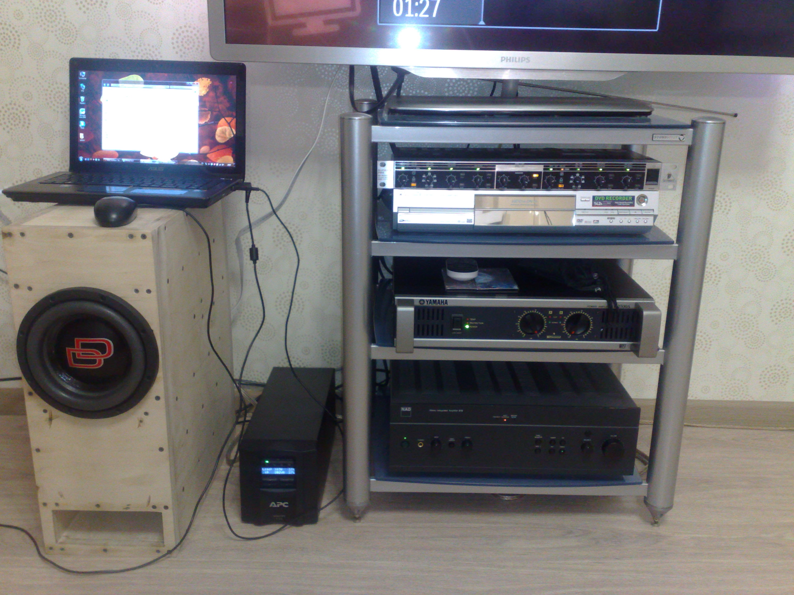

    Наконец-то получил кросс, спаял провода. Вот что имеем)

    Напрягает небольшое шипение в колонках, когда тишина(стоп, пауза).....все провода не длиннее 60см....
    Это извечная проблемма профф. в домашних системах, но решить можно делителями 4/1 на выходах кроссовера
    ---------- Добавлено в 22:25 ---------- Предыдущее сообщение в 22:24 ----------
    Звук-то как ? Менять фазировку саба пробовали ?
    это что за делители такие?
    звук хорошо, громкость на усе для саба всё равно почти в 0 (ноль) выкручена, на кросе уже регулирую громкость басса, фазировку да, пришлось поменять, не знаю почему, везде полярность соблюдал так-то) но если не поменять, играет тише...
    P.S. Спасибо за все советы и помощь!!
