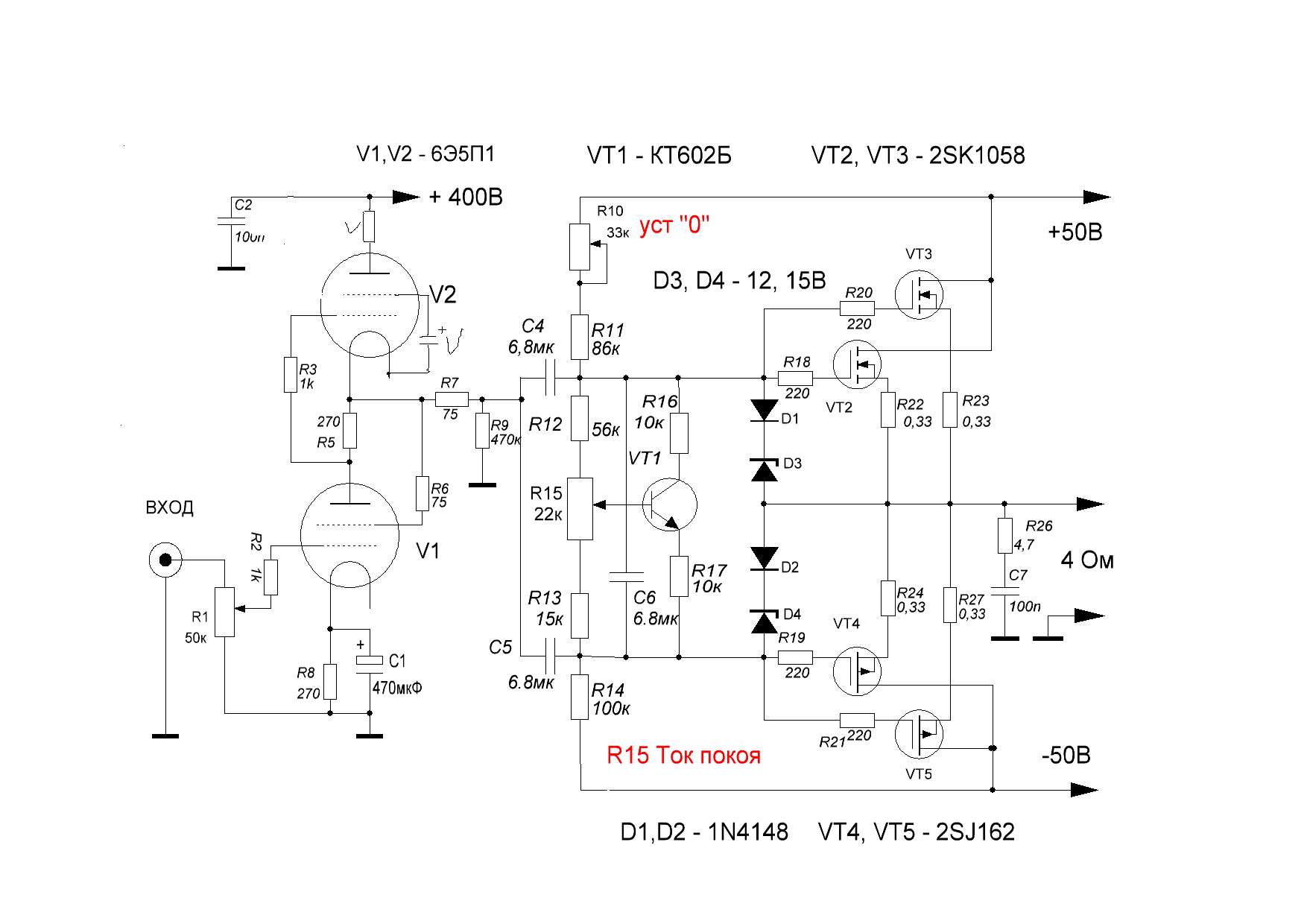

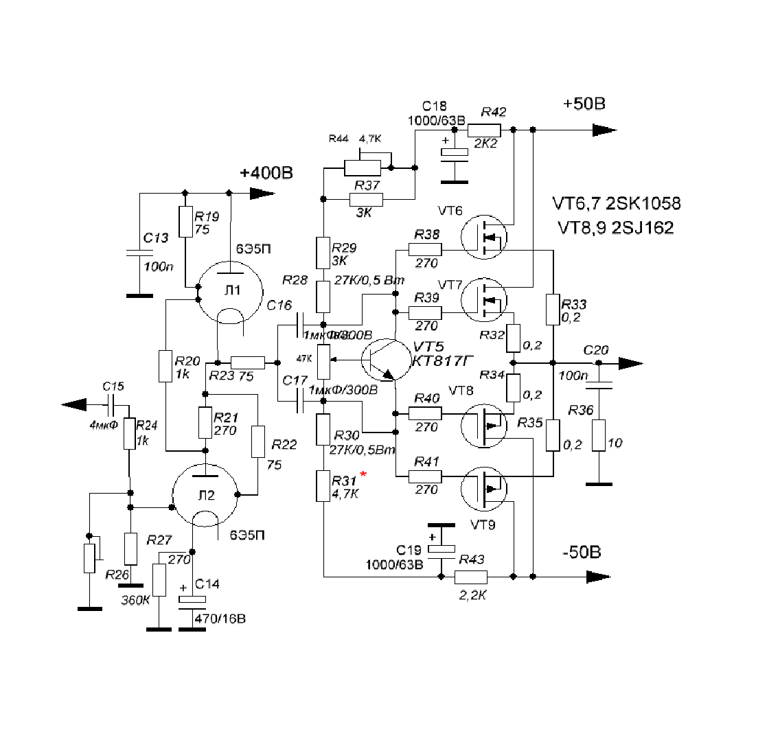

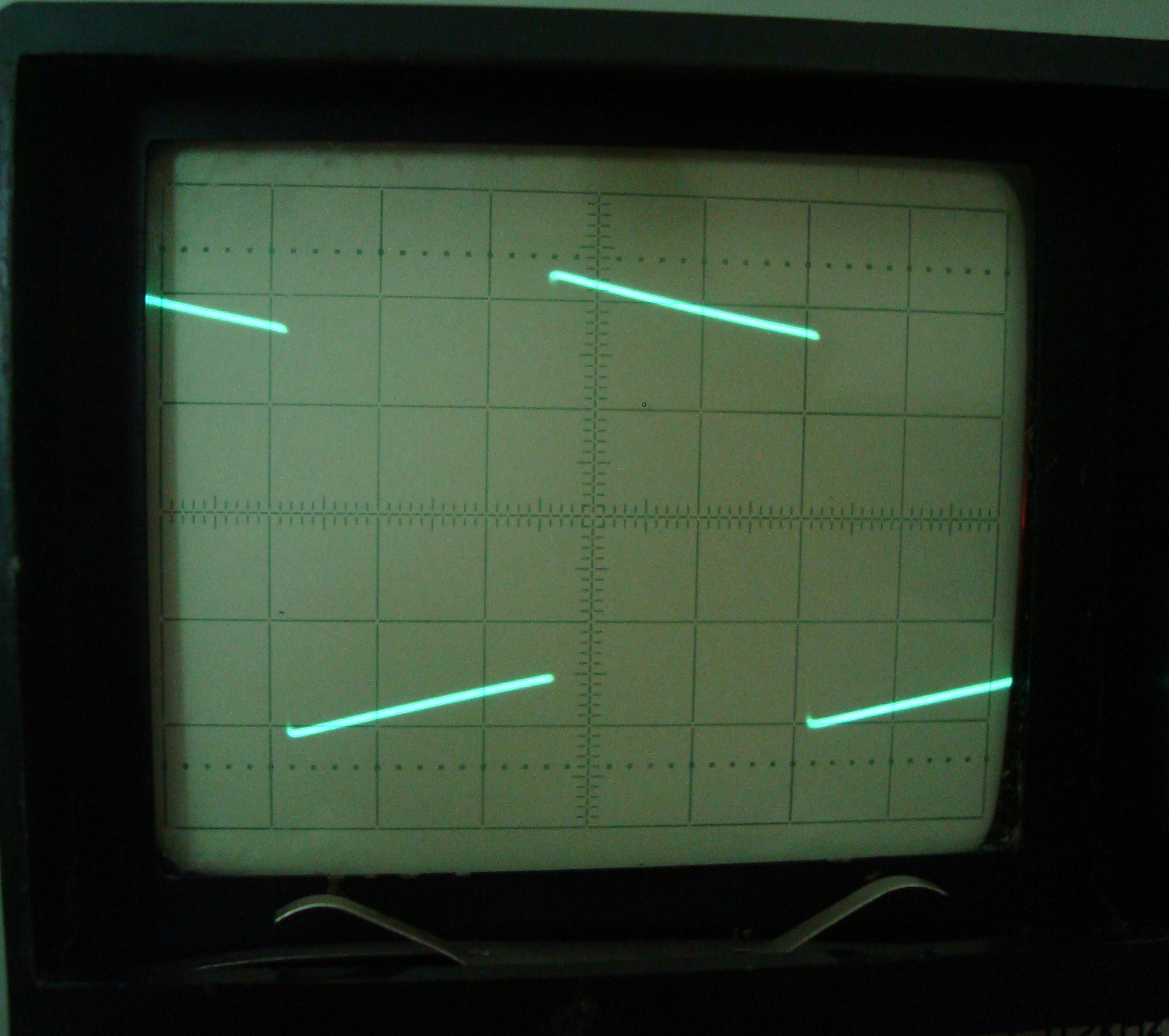

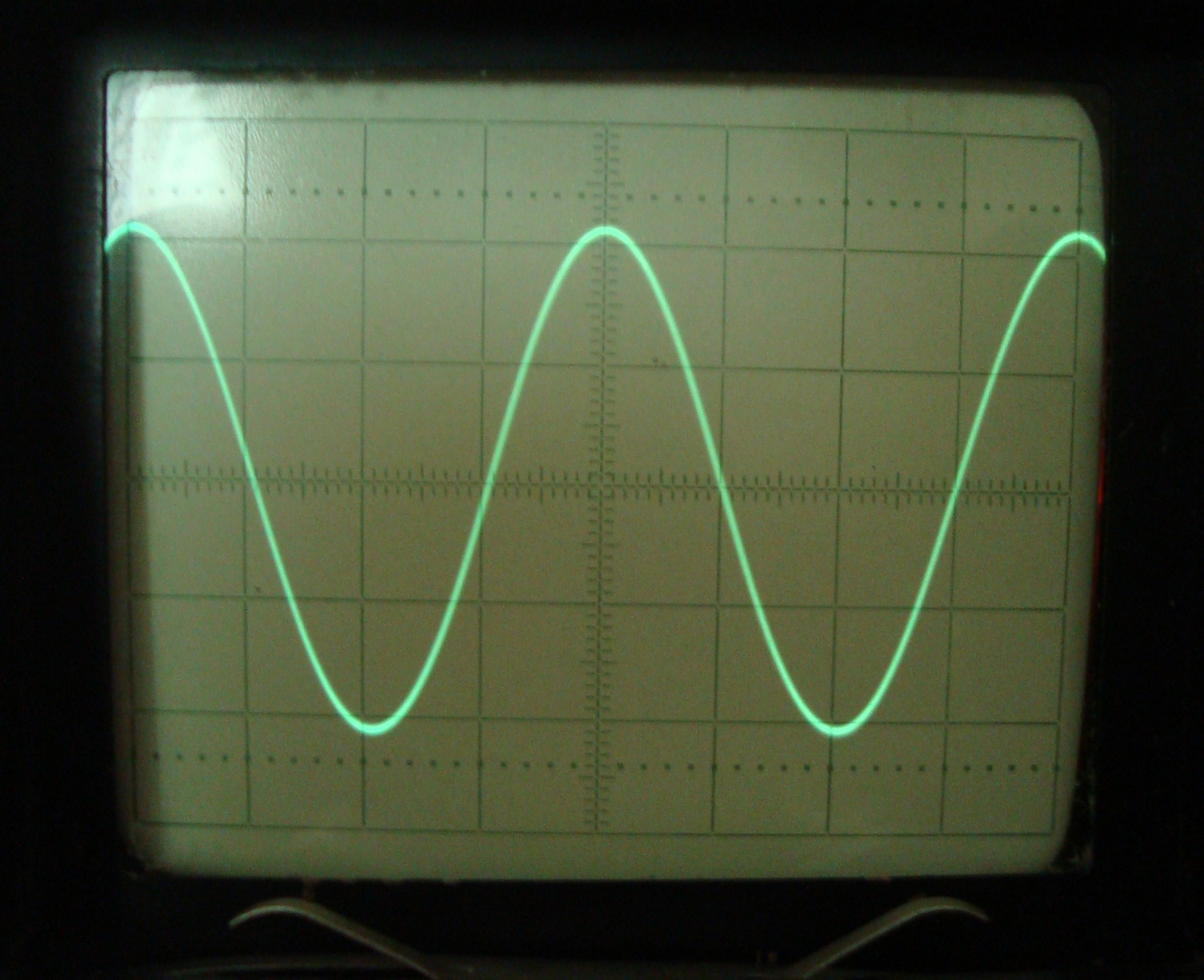

ID:	180634Вложение 180630Уважаемые участники форума, есть у меня несколько ламп 6Э5П. Насколько они хороши в звуке почувствовал занимаясь проектом "Zarathustra", спасибо Deemon. Хотелось бы послушать их в паре с полевыми транзисторами на выходе. Подскажите, вот то , что я нарисовал работоспособно?. Если да, то хватит ли мощности ламп, что бы раскачать такой оконечник?. Может у кого то есть рабочая схема подобного гибридника с двумя парами полевиков и с термокомпенсацией?. Любое мнение приветствуется, особенно настоящих спецов в этих вопросах............... То ,что нарисовано в первом варианте пол года назад(схема сверху), вот именно в таком виде неработоспособно. Последний вариант схемы ,если нет ошибок в монтаже, запускается с первого включения, то есть хорошо повторяется. Лампа 6Э5П вот в таком включении это нечто, ещё раз спасибо Deemon, потому что впервые с ними столкнулся и именно с этими благодаря именно ему. По моему мнению с полевиками, именно этими, она звучит ещё более чётко. Это заметно особенно на верхах и в остальном всё просто отлично. Транзисторы ВК не подбирал, ставил то , что пришло, оба канала одинаковы. Хоть и усилитель получился довольно высокочастотным. никаких возбудов не наблюдалось. Температурный режим у этих транзисторов лучше чем у биполяров. При токе на пару в 300мА в холодном состоянии при прогреве ток падает до 200 - 220 мА при 50 примерно градусах и уже практически не меняется. Новый вариант схемы полностью работоспособен. Схема снизу. .................... Вот наконец то полностью закончил с усилителем, с регулировкой, доводкой схемы по минимуму искажений, с предварительным, корпусом. С предом особых проблем не было, тк такой вариант уже не первый. Если рассматривать по каскадно, РТ плюс лампа, плюс ВК, шума не слышно даже при подключённых прямо к выходу восьмиомных наушников. Слегка шумят NE5534 в регуляторе громкости. Их необходимо согласовать с РТ по выходному напряжению. При первом включении при максимальной чувствительности РГ пошёл возбуд на высокой частоте. Убрался включением между 2, 6 выводами первой микросхемы конденсатора в 100 пф. При подключённой аккустике ни фона ни шума неслышно даже рядом с динамиками. Ноль по прежнему гуляет от минимума до +/-10 - 15 мВ. На ВК решил поставить куллера, начинают работать потихоньку от 40 градусов, после их слабого включения (бесшумного), температура не поднимается даже при хорошей долговременной нагрузке, что не скажешь о ВК на биполярах.. Среднюю точку от транформаторов и защиту от постоянки убрал. С корпусом особо заморачиваться некогда, да и с железом проблемы, так что, что получилось, то получилось. Выкладываю последние эпюры меандра и синуса. Меандр, вход в лампу, две последние эпюры на синусе так же в лампу на 1мГце и на 2мГцах. Синус с основного входа через предварительный. Меандр 100 - 1000 - 10000 - 20000 - 100000Гц. Синус 100 - 1000 - 20000 - 100000 - 1мГц... С лампы 1мГц - 2МгЦ. Цена деления осциллографа - 20В на деление, нагрузка 4Ома, выходное две трети от максимума. Ещё раз всем огромное спасибо за советы и рекомендации. Усилитель прост, но стоит внимания, а главное короткий тракт и звучит просто отлично.

    Схема вполне рабочая, R16 R17 выкинуть, R17 заменить на стабилитрон
    ---------- Добавлено в 21:52 ---------- Предыдущее сообщение в 21:51 ----------
    C1 - low esr или шунтировать пленкой
    ---------- Добавлено в 21:54 ---------- Предыдущее сообщение в 21:52 ----------
    По питанию ВК тоже шунтировать пленкой как можно ближе к стокам
    Хватит.

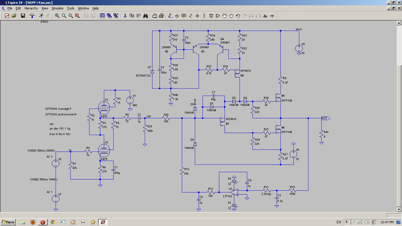

    Не на двух парах, но на полевиках с SRPP от Заратустры
    Спасибо за схему, но вот питание +/-50В не много будет?.
    На самом деле, пощные мосфеты представляют собой несколько сотен/тысяч паралельных маломозных мосфетов, выполненых в одном кристалле.
    Спасибо **Alex** просветил, дело не в том как его по русски написать , мосфет или мосфит, хотя и то и это можно увидеть, суть то не меняется от этого.
    29.01.2007
    2,785
    По умолчанию Re: 6Э5П, плюс мосфиты.
    Много. +/- 35-40

    Маленькая рекомендация - перевести верхнюю лампу в тетродное включение. Для этого резистор с анода взять достаточно большой, а с катода на вторую сетку кинуть электролитик. Получится хорошая динамическая нагрузка и развязка драйвера от блока питания.

    Костя, на схеме не покажите и какие резистор, конденсатор?.
    Вот так, а какие примерно номиналы?.

    Как-то непонятно... у вас входное сопротивление выходного каскада даже по постоянному току в районе 40-50 кОм. А что даёт тогда R9 с номиналом 470 кОм?

    Да в этой схеме он скорей всего не нужен, потому, что стоит перед разделительным конденсатором и наверное будет влиять на работу ламп.

    По второму варианту. С номиналами надо смотреть. Я не знаю какой ток второй сетки у нее. Можно поставить 10К и измерить падение напряжения на нем. Думаю, что можно пожертвовать примерно 10В. Т.е. если на этих 10К будет падать меньше 10В, то можно пропорционально увеличить номинал резистора. Конденсатор надо брать исходя из нижней граничной частоты и полученного номинала резистора. C = 1 / (2 * Pi * F * R)

    Ёмкость конденсатора в цепи второй сетки всё-таки желательно увеличить на порядок по сравнении с расчётной. И лучше использовать не электролит.

    Это смотря как считать... Нижнюю граничную каждый выбирает сам.
    Вот тут он гораздо меньше влияет, в связи с тем, что чувствительность лампы по второй сетке на порядки меньше, чем по первой. Но хреновый брать не стоит.
