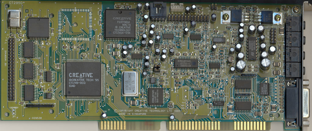

    SB16 Pro CT2950
    Чем не винтаж Насчет качества не уверен.

    Редкостная гадость. Шумов много и качество звука никакое по современным меркам.
