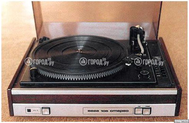

    Частый гость Аватар для Самый !
    01.12.2009
    дер. Ново-Девяткино
    239
    По умолчанию Re: Помогите с переделкой вега 106
    Тяжело как-то мыслить про динамики и ВЕГУ 106 :Нажмите на изображение для увеличения.
ID:	158338 Надо подправить название , а?
    "Раз вы едите в другую сторону - то хотя бы повернитесь в нужном направлении лицом !"
    http://www.fotomem.ru/users/145281/
    Аватар для shurup
    25.02.2010
    8
    Да. Ошибся вега АС50-106.
