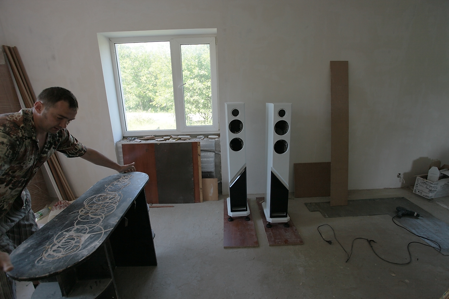

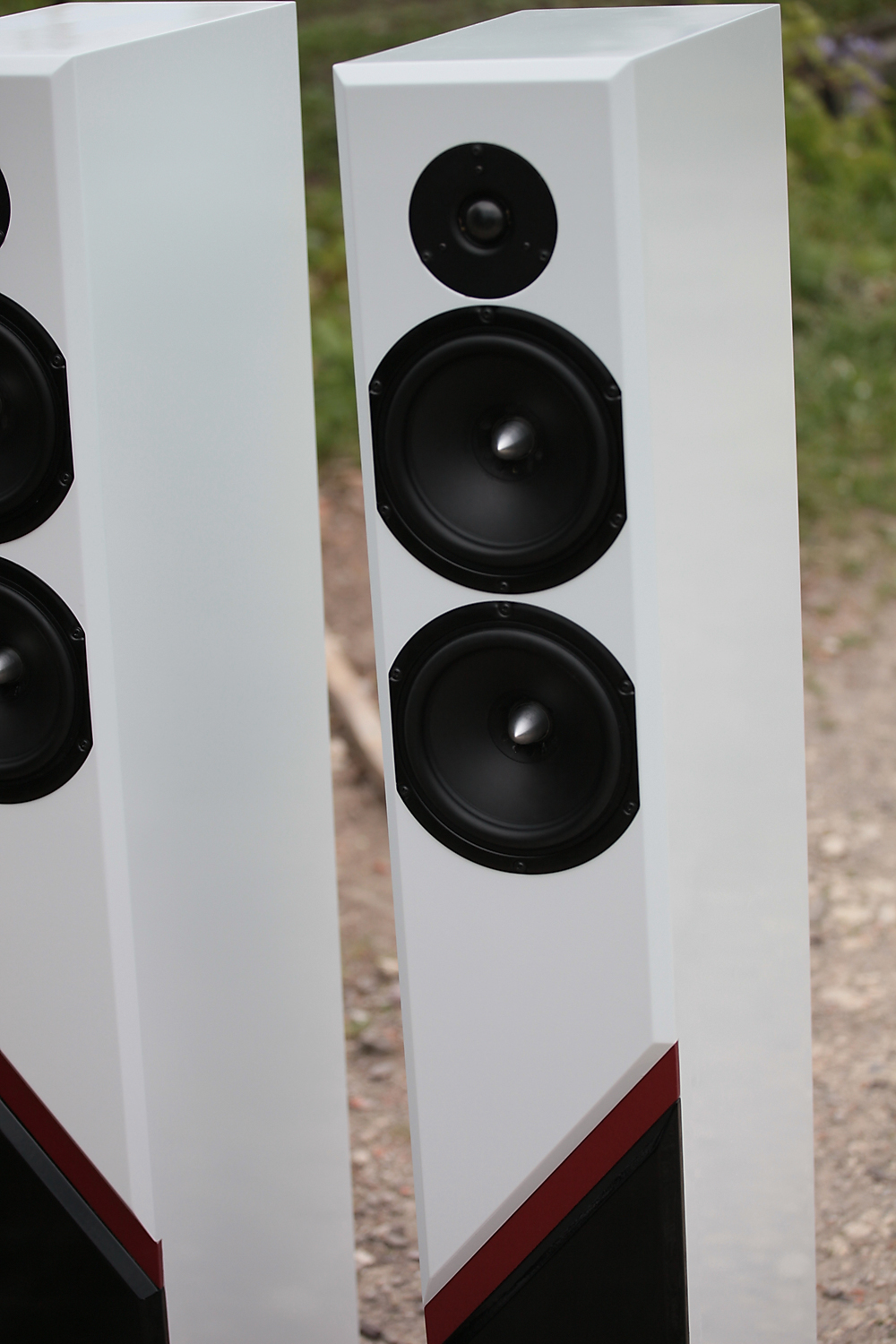

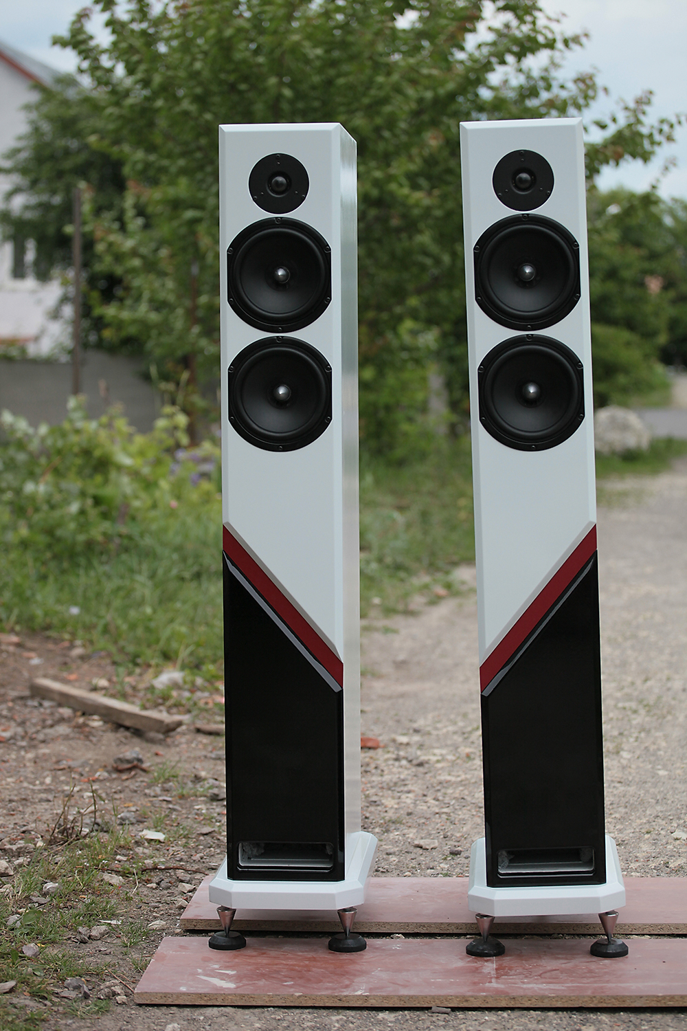

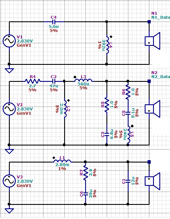

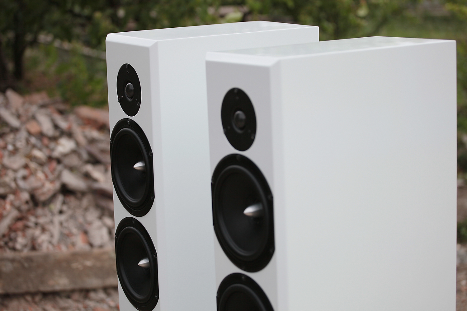

    Пока для затравки выложу фотографию. Описание схема фильтра и измерения будут чуток попозже. скажу только, что звуком очень порадовала, даже на тестовых паршивеньких компонентах фильтра. Конденсаторы и резисторы уже в пути, катушки намотаны и ждут своего часа.

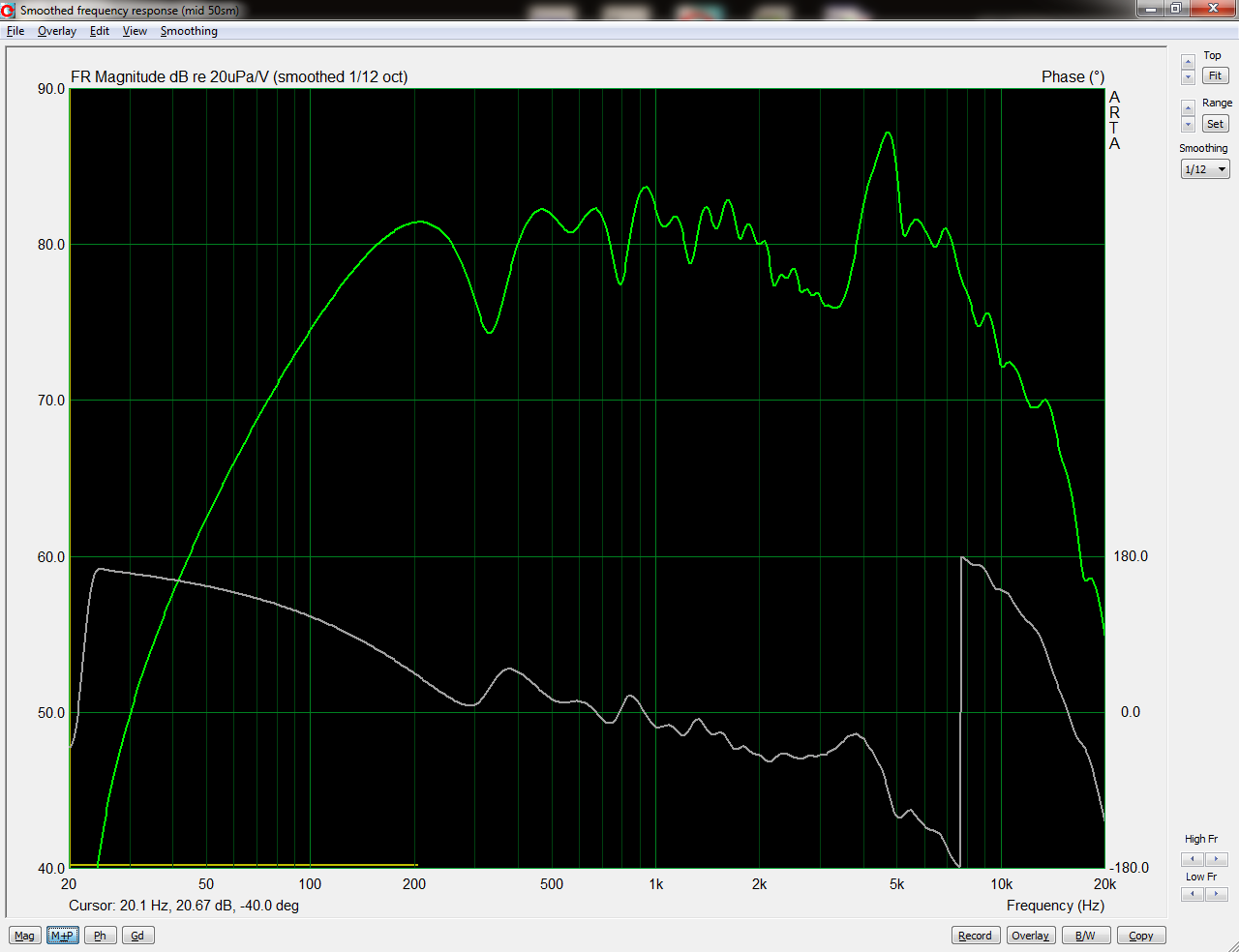

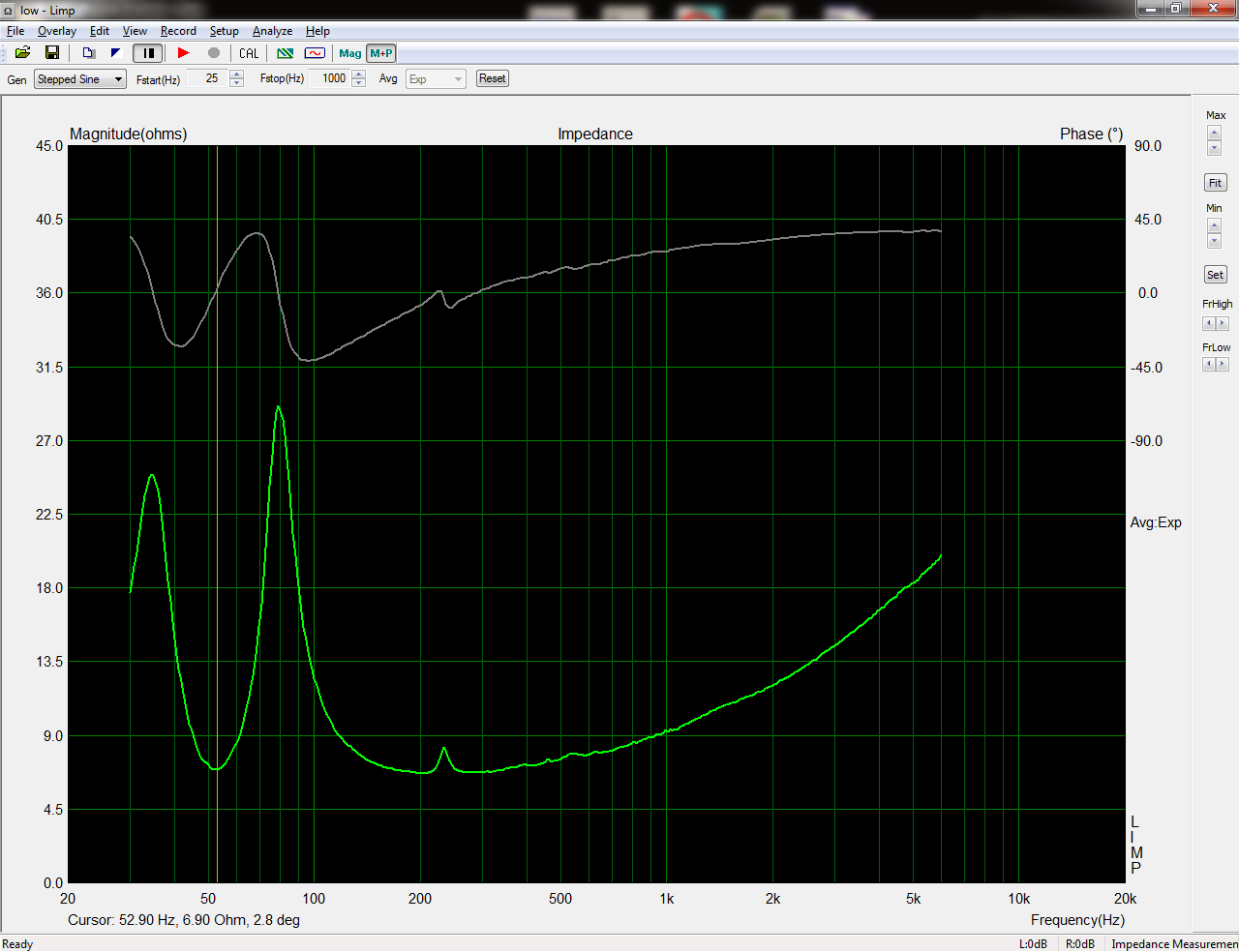

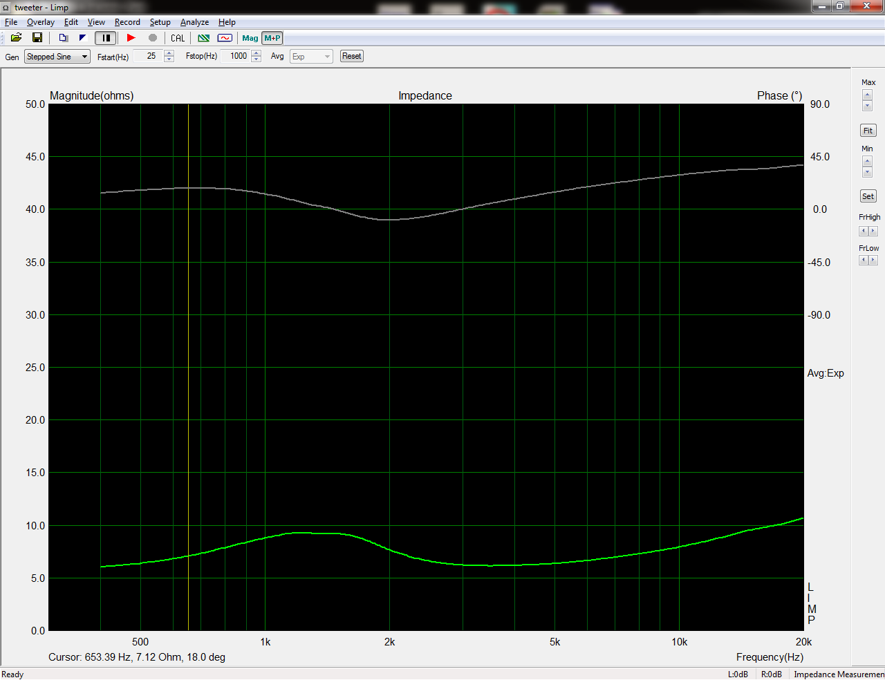

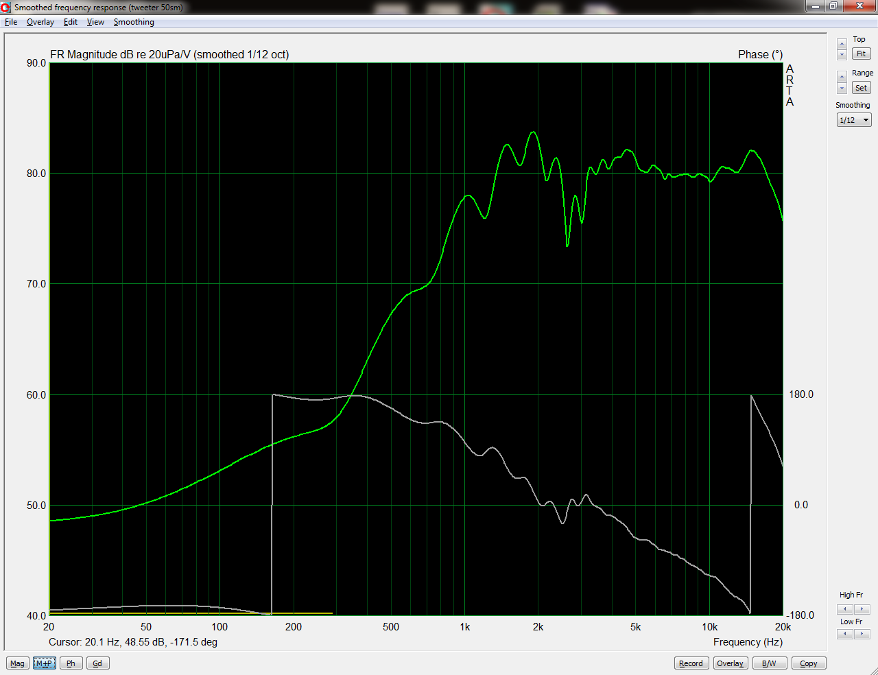

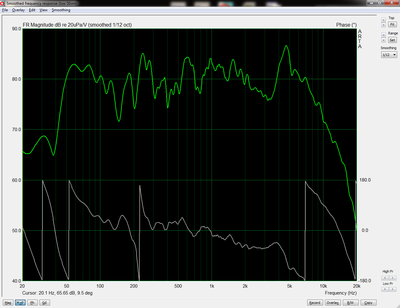

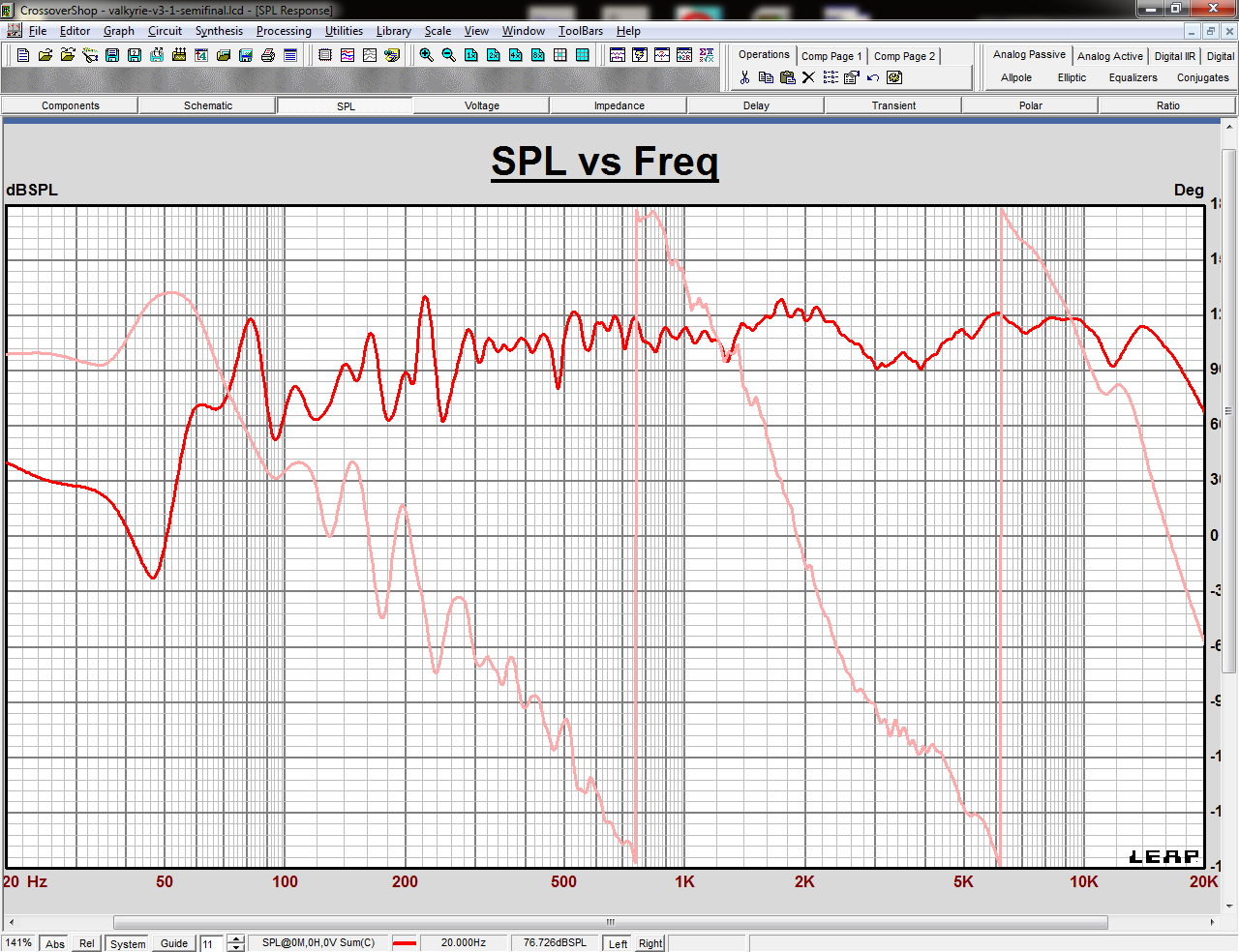

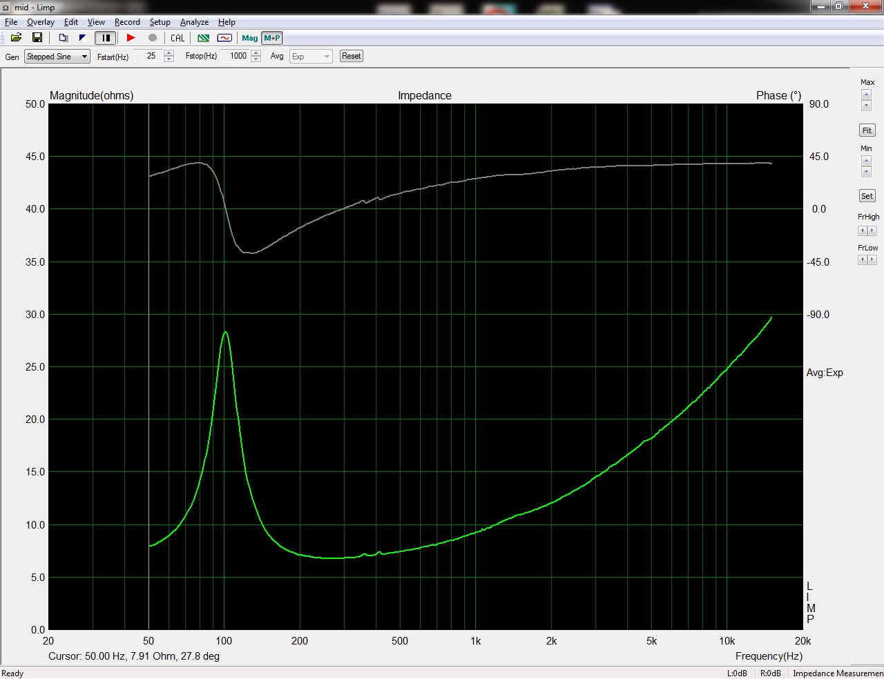

    Ну вот некоторые ранние измерения и схема фильтра.

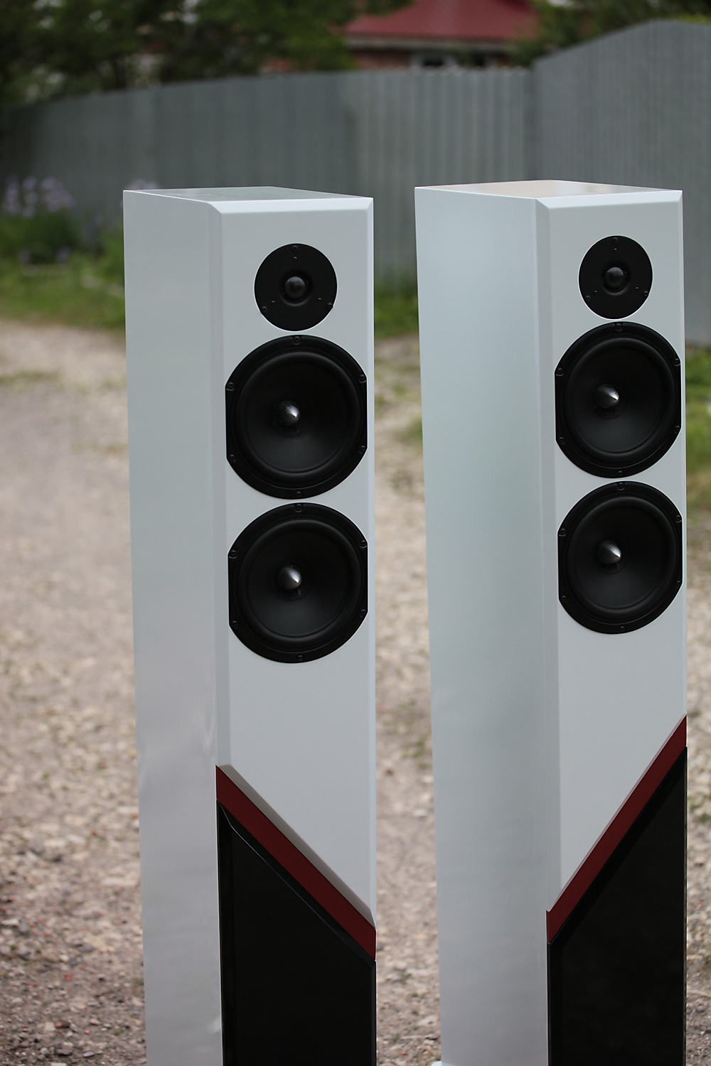

    Данный проект вызревал уже давно. Поскольку предыдущий так и не удовлетворил своим звуком. Хотя этот делался из динамиков предыдущего. И вот благодаря хорошим людям я таки разродился на данное детище. Хочу поблагодарить за помощь Олега Трубайчука (я знаю ты прочитаешь ) и Сергея Проворова ака Mosfet. Ну и конечно свою семью за их терпение.
    Вкратце история сего творения такова - изначально планировал сделать двухполоску - 2 мидбаса в параллель и подпереть сверху пищалкой. были рассчитаны боксы. Потом нарезан материал. Собрали ящики (сначала без склейки), вставили динамики и провели предварительное прослушивание. результат, мягко говоря, не порадовал. Решили уменьшать объем бокса. Уменьшали, уменьшали - мало что дало. Тогда было принято решение делать трехполоску. И вот тут и родился звук. Ну а дальше пошло-поехало.
    В итоге получились такие вот стройные красавицы.

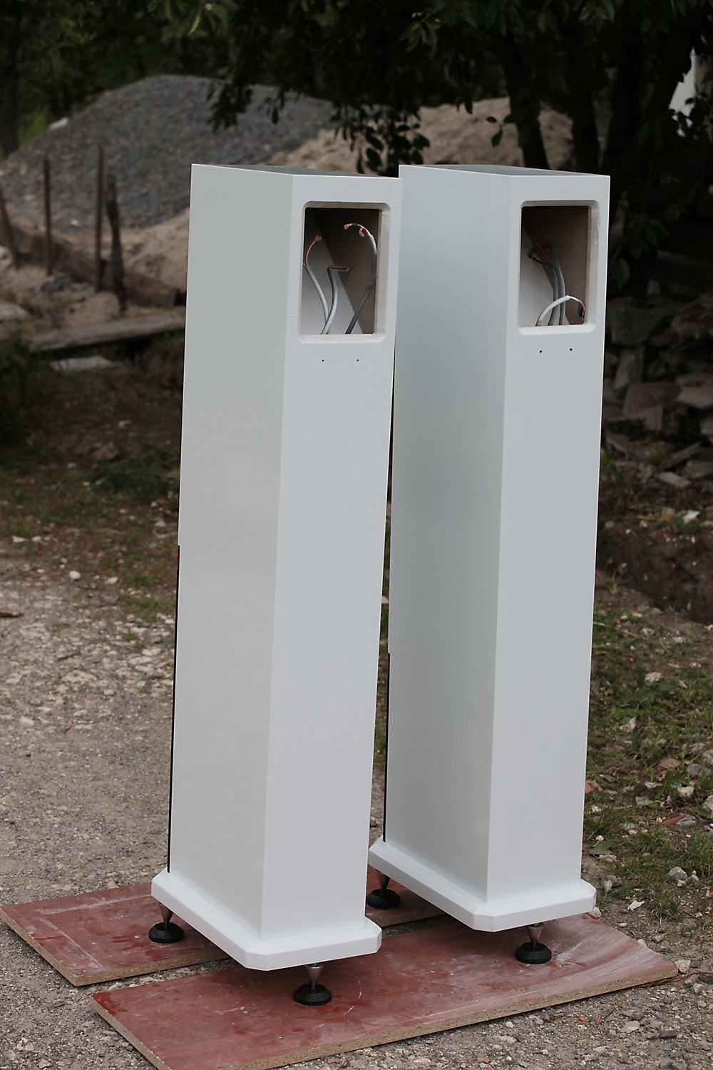

    Некоторые техпараметры :
    габариты без подиумов и ножек - 120х30х19см
    вес - хз, но тяжелые. на вскидку под 40кг.
    объем бокса под НЧ - около 35л
    под СЧ - 5-6л
    настройка фазика - 50Гц
    материал корпусов - МДФ 19мм
    толщина мордочки - 38мм.
    Последний раз редактировалось Viking; 04.06.2012 в 12:27.

    Мои поздравления, Игорь! Выглядят колоночки необычно - интересно и стильно. Ещё бы узнать как играют .
    С уважением, Сергей.

    Как я понимаю основная фишка проекта в одинаковых динамиках на СЧ и НЧ, которые при этом каждый работает в своей полосе?
    с уважением Александр
    Happy little boozer
    Аватар для Viking
    11.10.2004
    Украина, г.Хмельницкий
    1,082
    По умолчанию Re: Проект Валькирия. :)
    Ну назвать это фишкой как-то не получается. Я же писал, что изначально они должны были работать в паре.
    Better reign in Hell, than serve in Heaven!
    Кстати все молчат про отделку, а сделано-то супер Акрил?
    Happy little boozer
    Аватар для Viking
    11.10.2004
    1,082
    спасибо! Старались. правда покрасчик подкачал малость. Но на фото этого не видно.
    Акрил?
    Да, акриловая автоэмаль Мобихель.

    Ну почему, я считаю что это очень красивое решение. Обычно наоборот все стараются по-больше баса выжать и делают 2 или 2,5 полосы

    Ну да, я согласен. В двухполоске либо бас либо серединка. Иначе не получается. ИМХО.
    А что не вышло? Я когда свои красил сначала тоже пошел к автомаляру, но он меня перенаправил к мебельному акрильщику, сказал что это будет более прочно.
    А что не вышло?
    Да блин напартачил олн в нескольких местах - пыль попала и там бугорки образовались.
    Это будет один фиг на самом деле. Просто он не хотел возиться. А мебельные акрильщики дерут дорого. наши хотят по 60 евро за квадрат.

    Ага, мерси. Честно говоря, оно довольно тяжело мне далось - финансовые затраты увеличились. Фильтр довольно таки навороченный получился.
    Но зато результат радует.
    ---------- Добавлено в 22:34 ---------- Предыдущее сообщение в 22:33 ----------
    Кстати все молчат
    Про динамики тоже, кстати. Никто не узнает их?
    Viking
    Сделано действительно супер!!!
    Поздравляю!!!
    Какие динамики использовали??

    На перлесы модернизированные похоже, а вч морель скорее всего)))
    Что значит молодой глаз!
    Да. это пирлесы. И морель мдт30.
    Ну это-ж не завод. Где-то в любом случае должно попасть немного.
    Ну да, что-то около того по-цене и было. По-поводу один или нет не знаю, не было возможности сравнить. Акрильщик понравилось как сделал. http://rogozhinalex.narod2.ru/sonido...i_pomeschenie/ (внизу есть фото)
    А как СЧ бокс сделан?
    Happy little boozer
    Аватар для Viking
    11.10.2004
    1,082
    Ну как как... ЗЯ литров на 5-6. Верхняя часть под углом 45, нижняя ровно.
