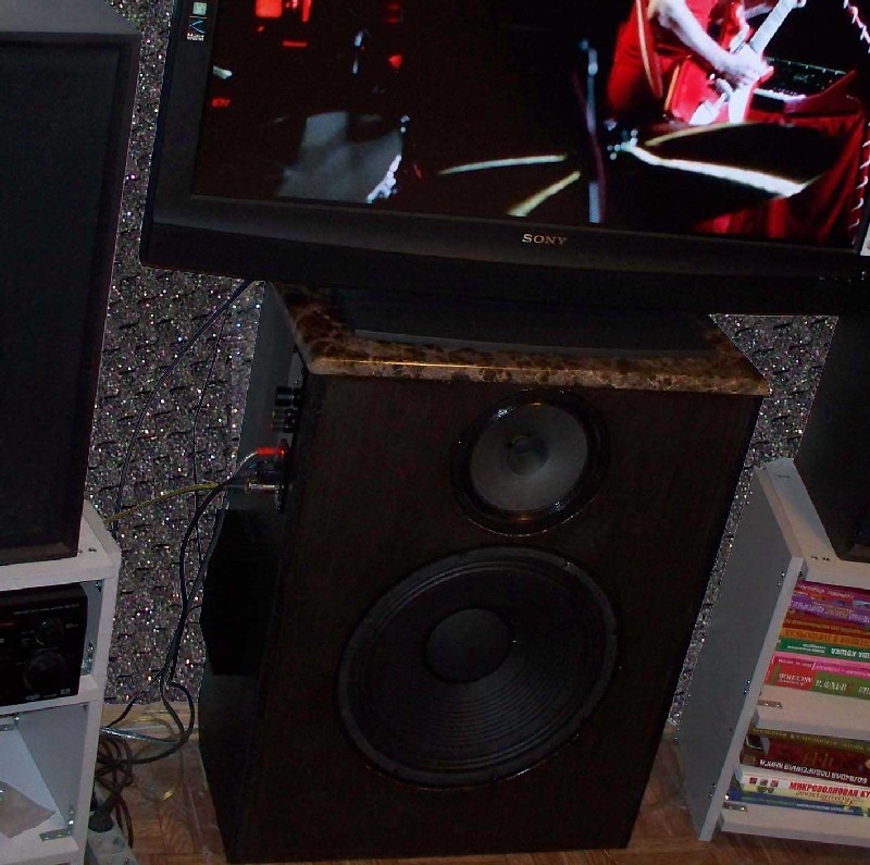

    у меня дома стоит 8" Монакор SP-200X в 5 литрах в Центральном канале 5,1- правильным голосом поет, но только подрезанный снизу. выбрал из большого числа вариантов.

    спасибо, мне кажется он больше для СЧ годится чем на мидбас...
