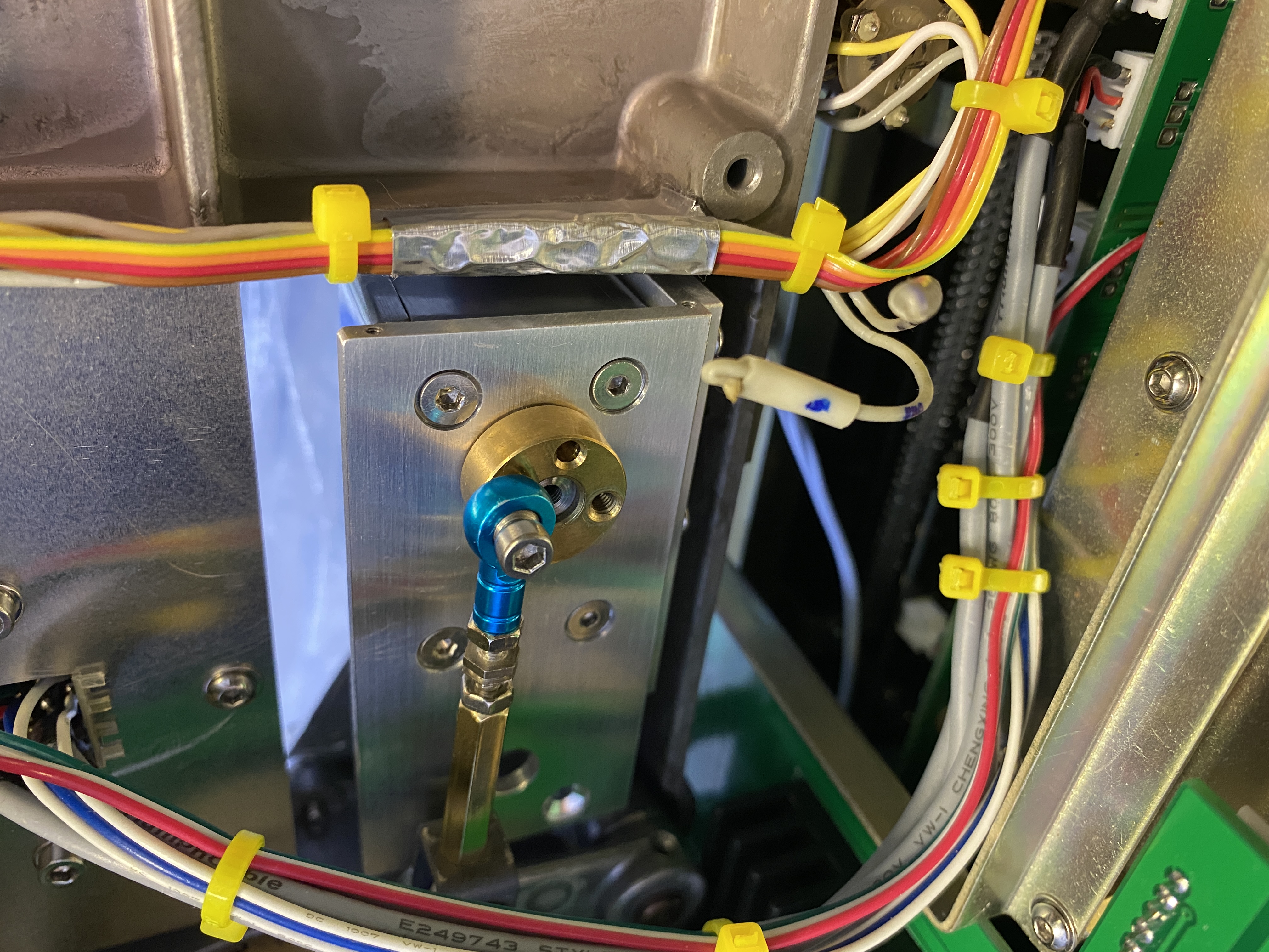

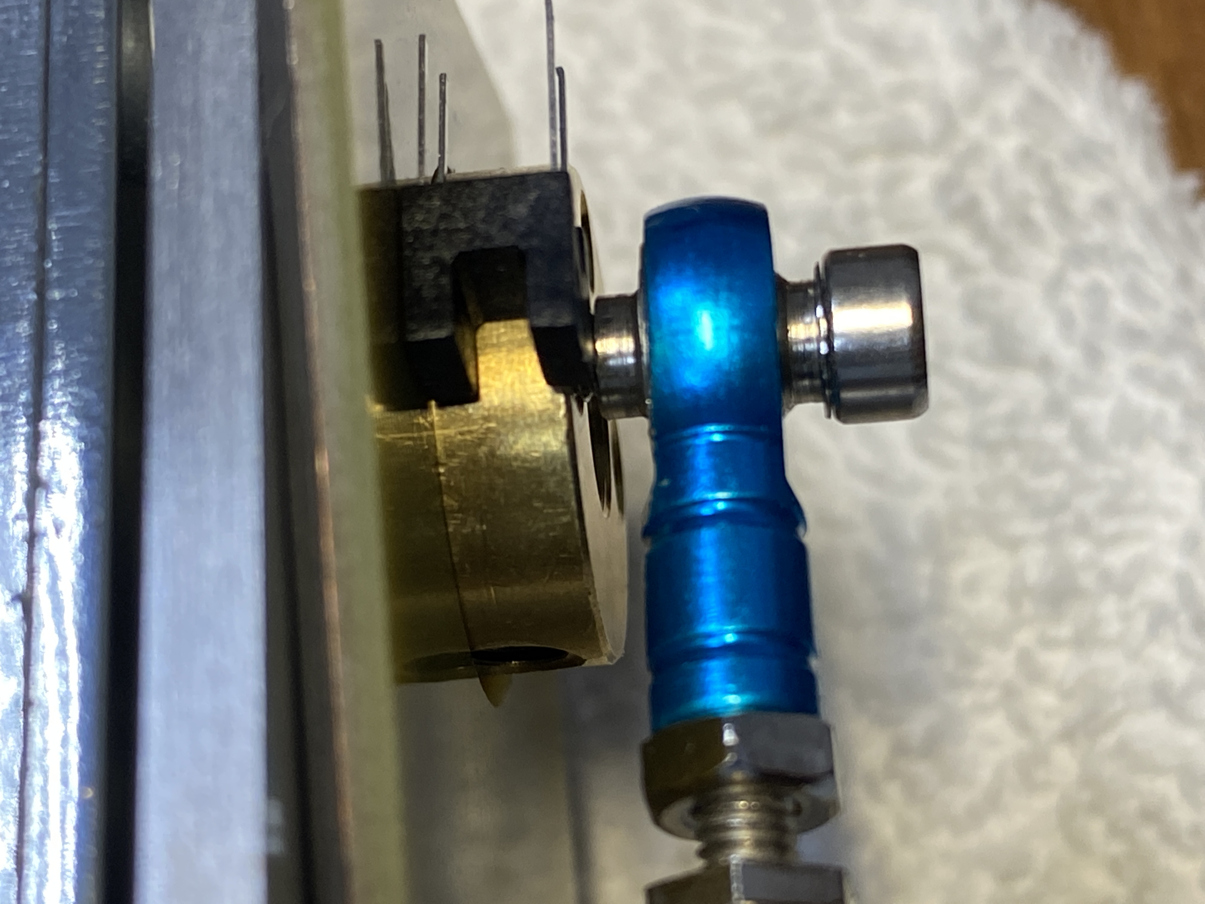

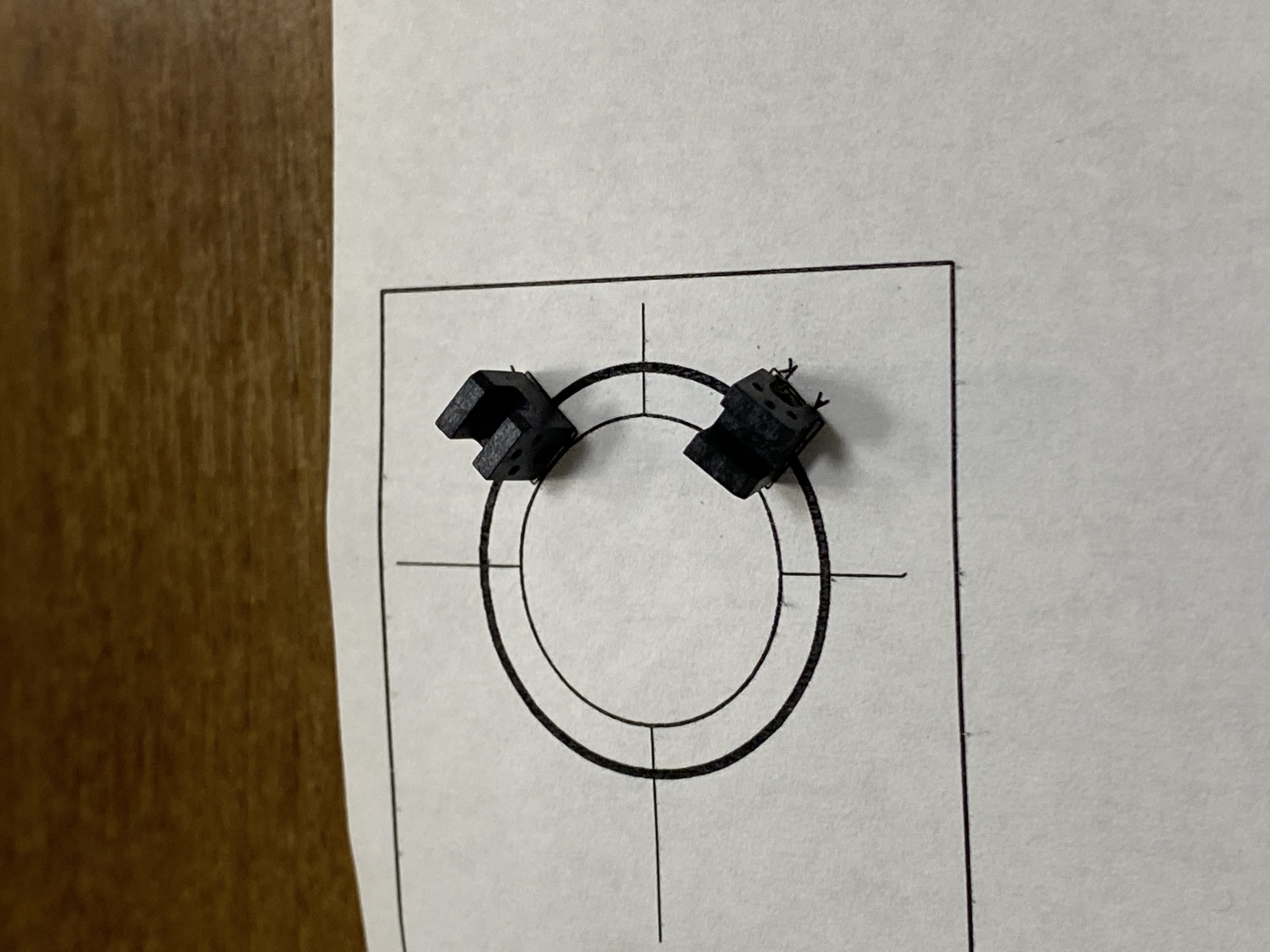

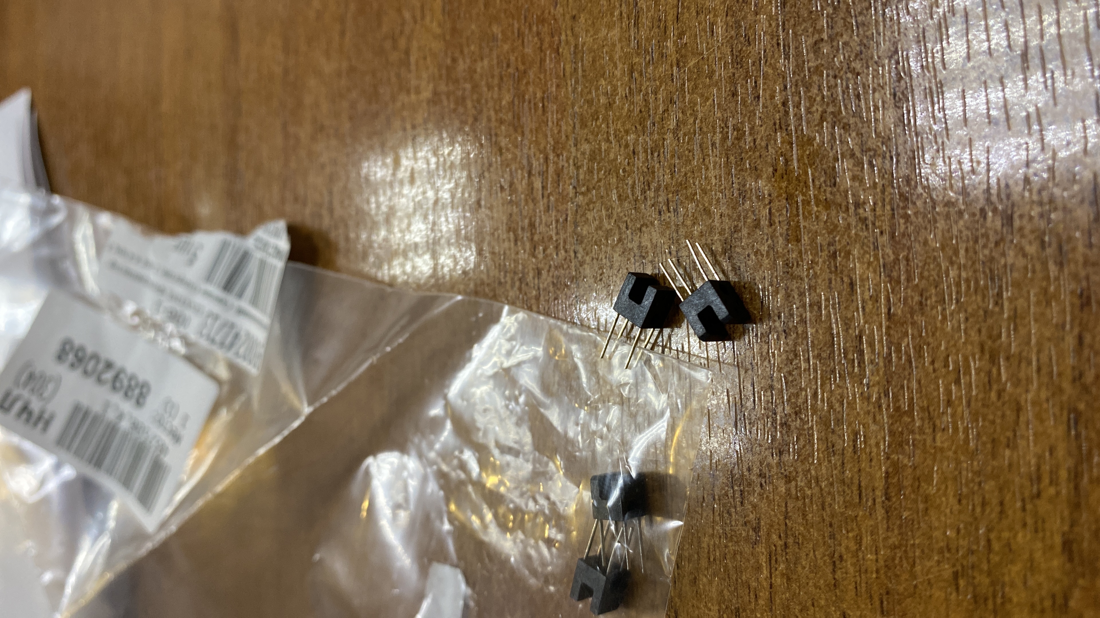

    Олимп 003
    Электропривод прижимного ролика, процесс продолжается!

    ValeryDVD, проще было положить оптроны на бок - тогда вместо стакана шторного можно было бы диск использовать - технологически проще.
    Это верно, такой вариант не исключаю!
    Это нужно оптроны с горизонтальным вариантом крепления, но что-то мелких не нашёл!
    Если что-то подобное подвернётся, попробую сделать!
    Не обязательно. Нижние две ножки загибаются под прямым углом и впаиваются в п\п. А две верхние паяются к стоечкам, впаянным в п\п. Тут ведь требований по тряске нету как в танке.
    А если задействовать "отражательные", как в счётчике от leoniv?
    Заодно унификация по элементной базе...
    Попробую и такой вариант!
    Это вариант можно попробовать, может по высоте не подойти!

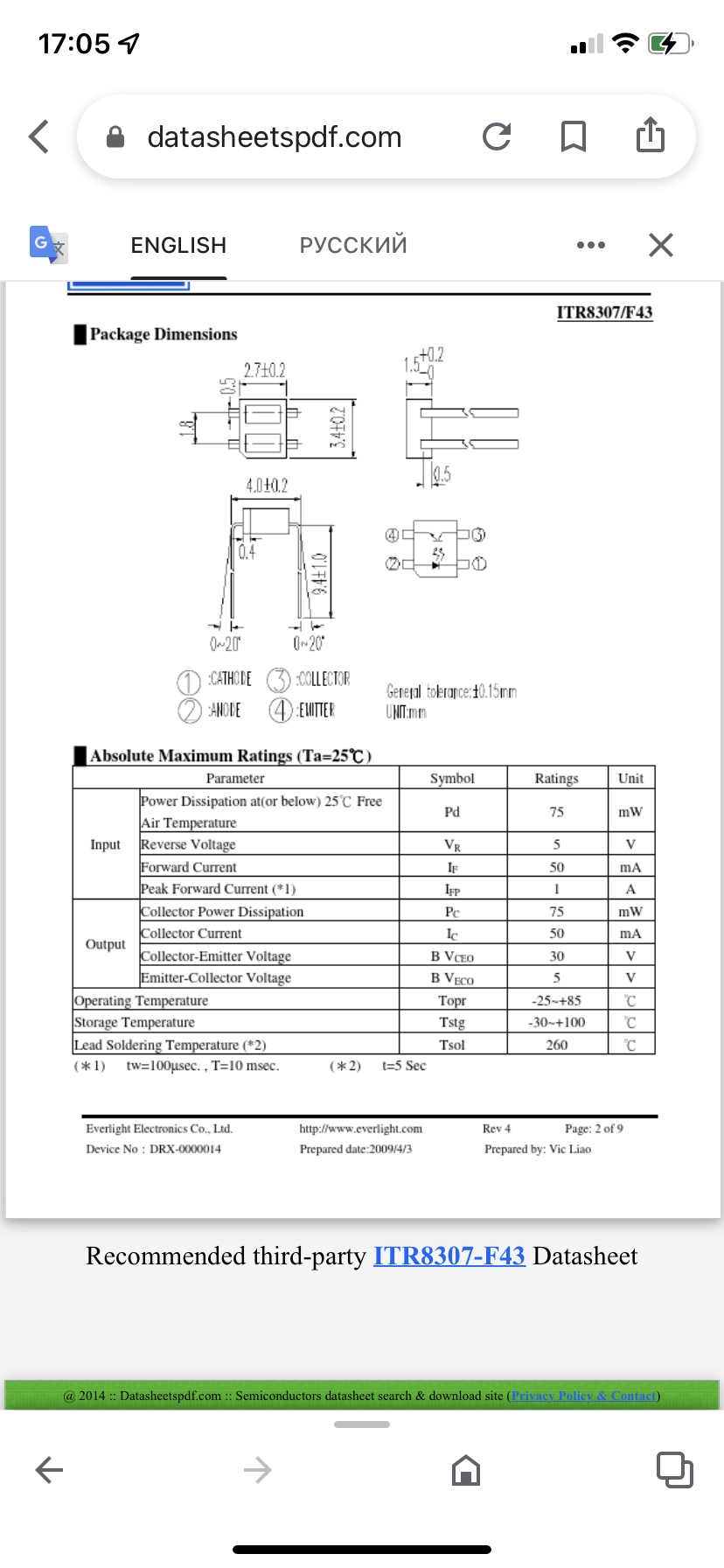

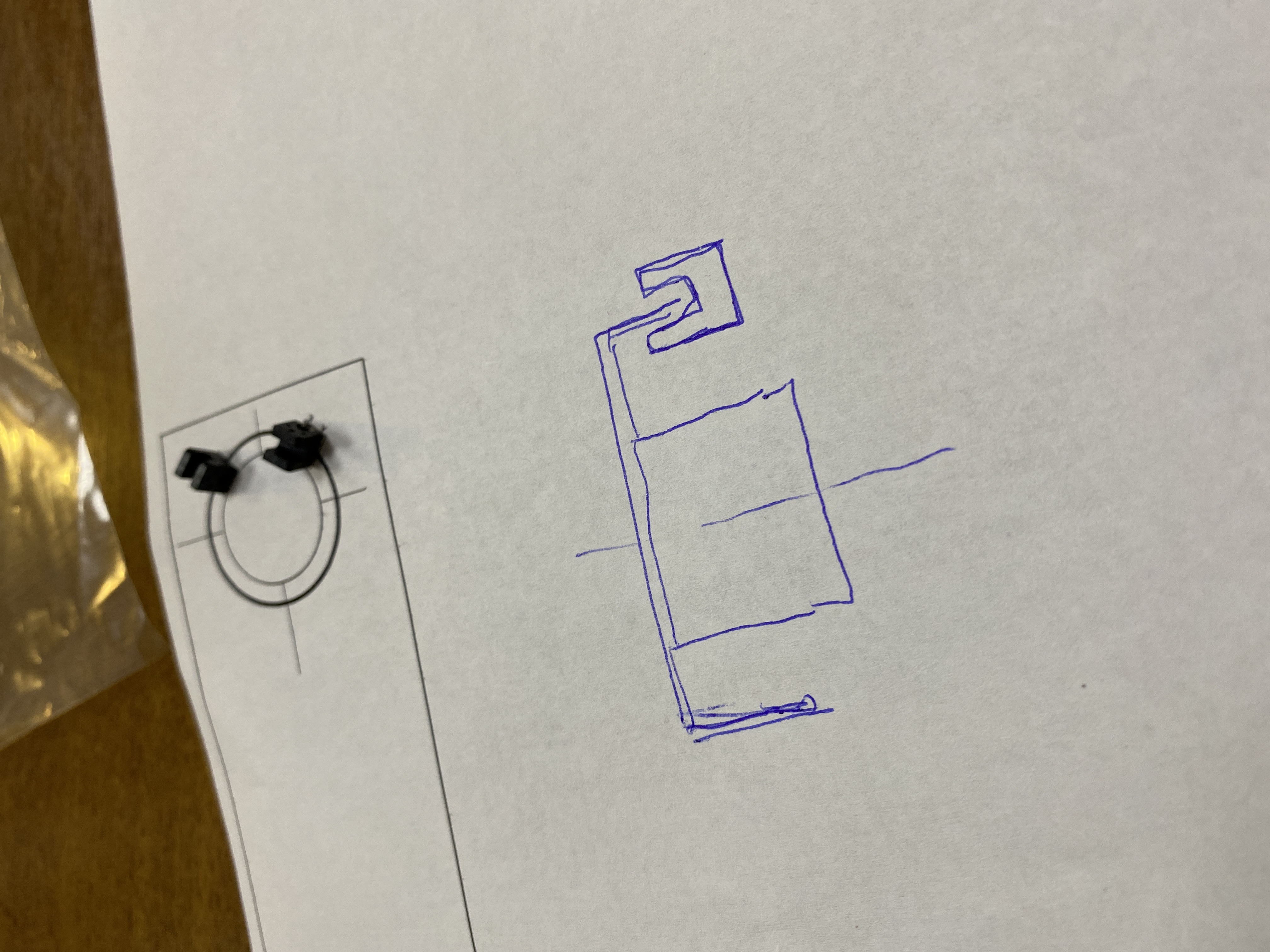

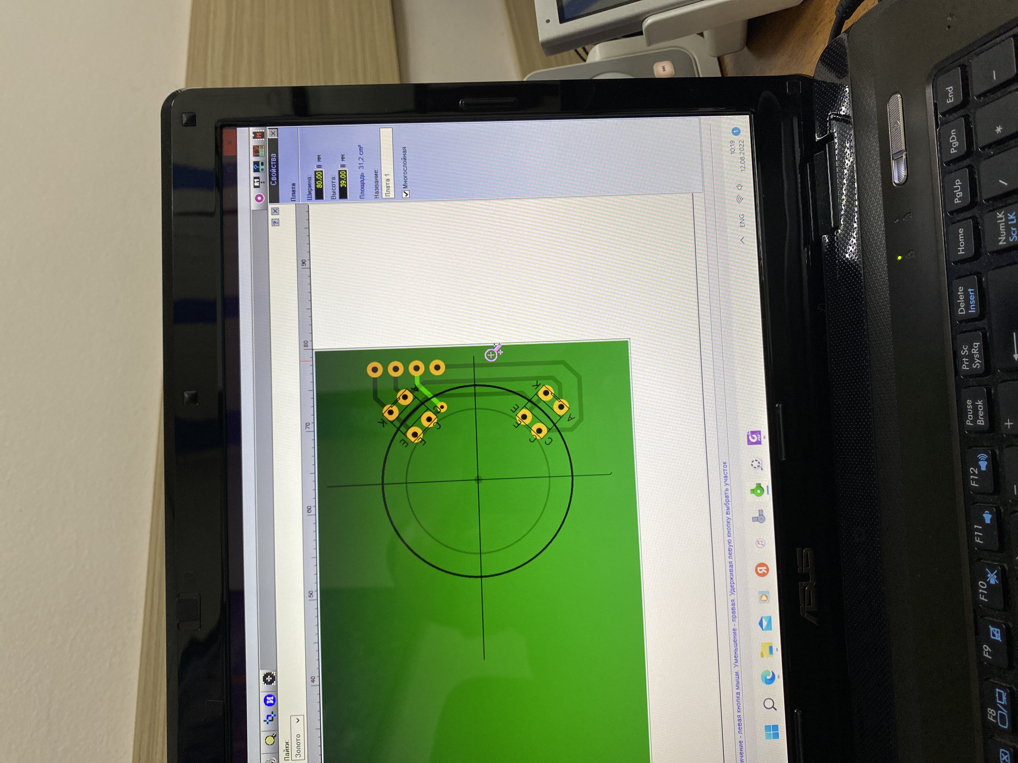

    Олимп 003
    Электропривод прижимного ролика!
    В наличии есть оптопары ITR8307 ( поверхностного монтажа) наверное буду пробовать делать на них, они по размеру подходят лучше!
    И светоотражающее колесо проще сделать, лазер поможет!
