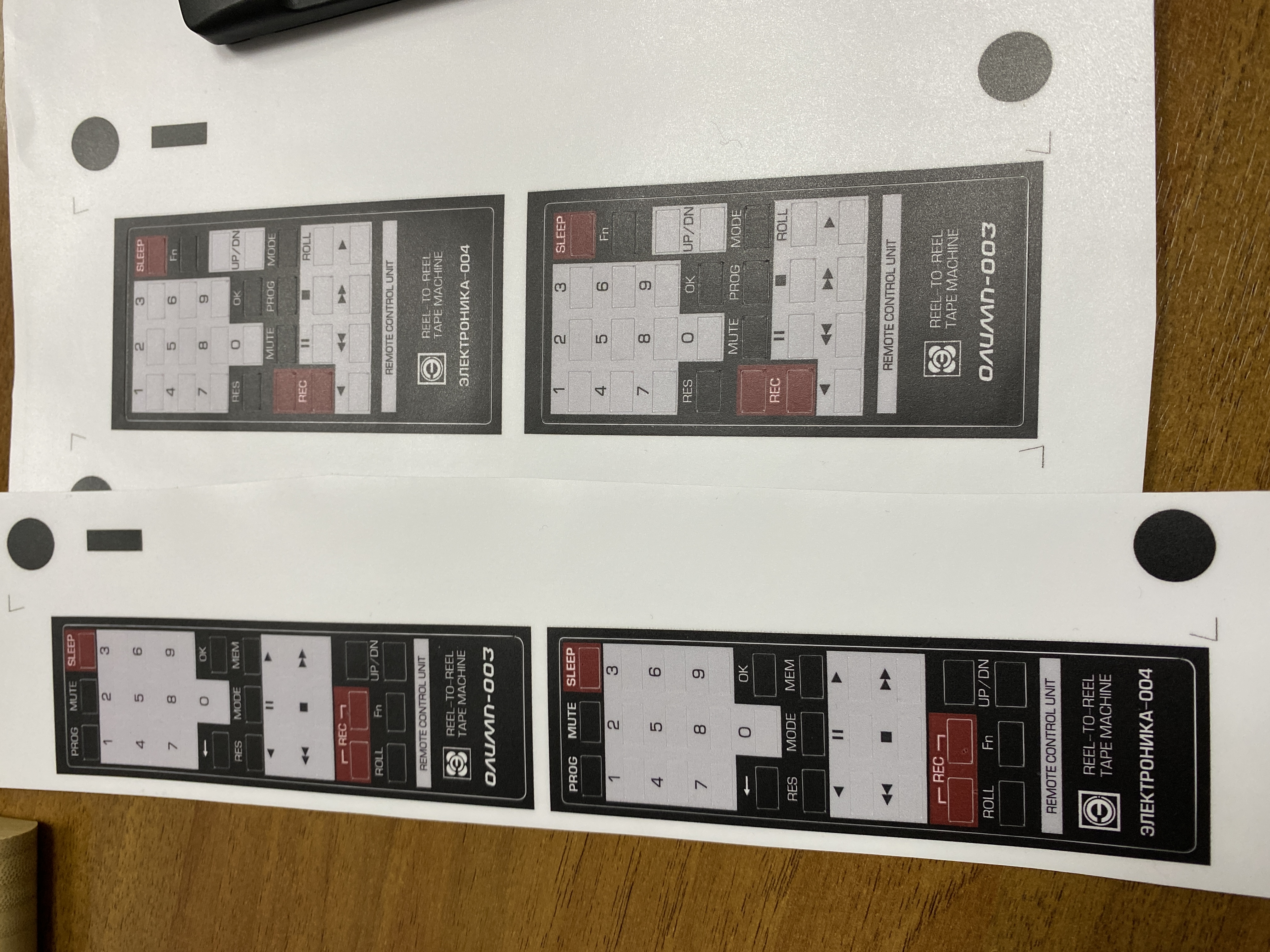

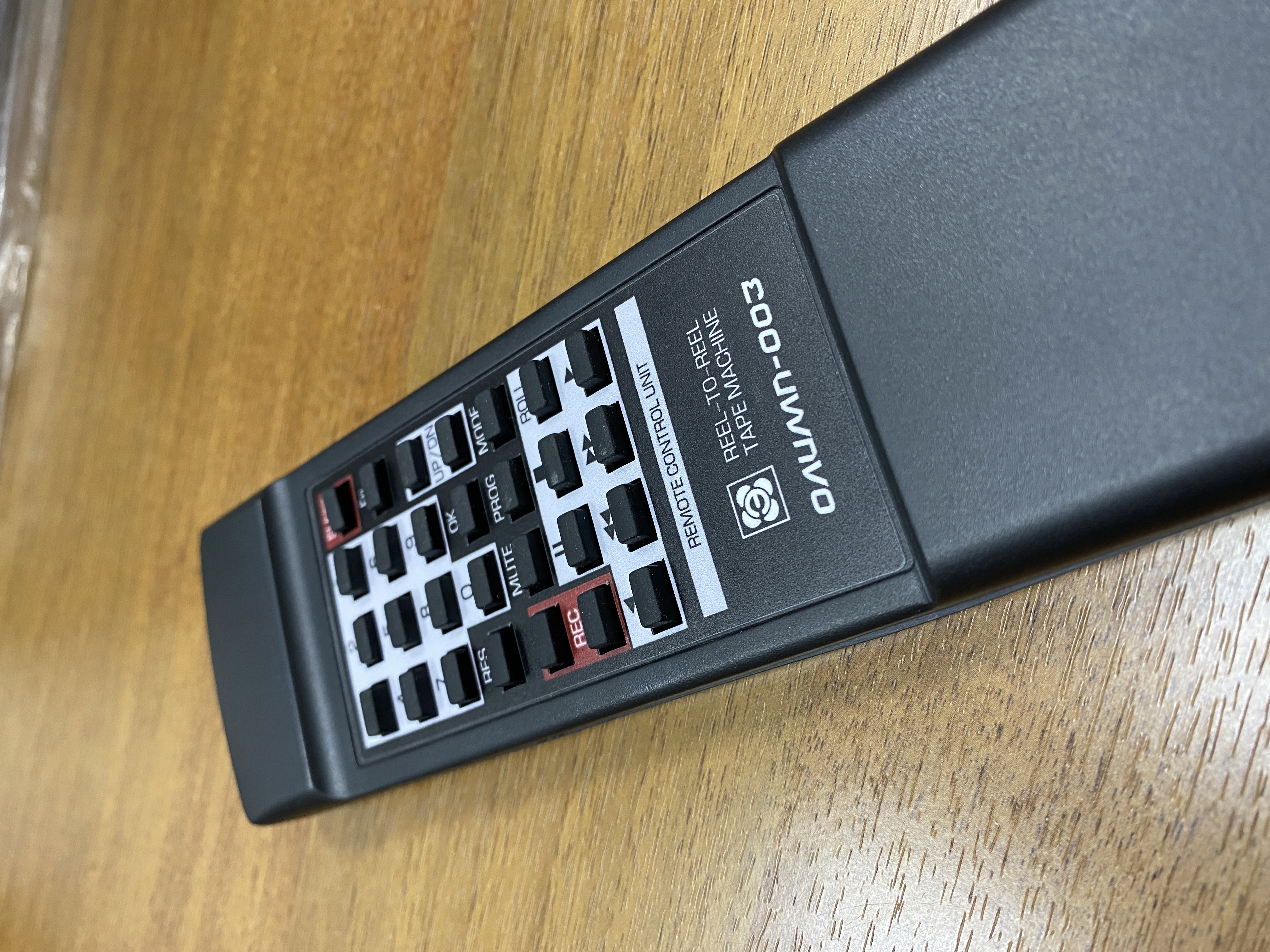

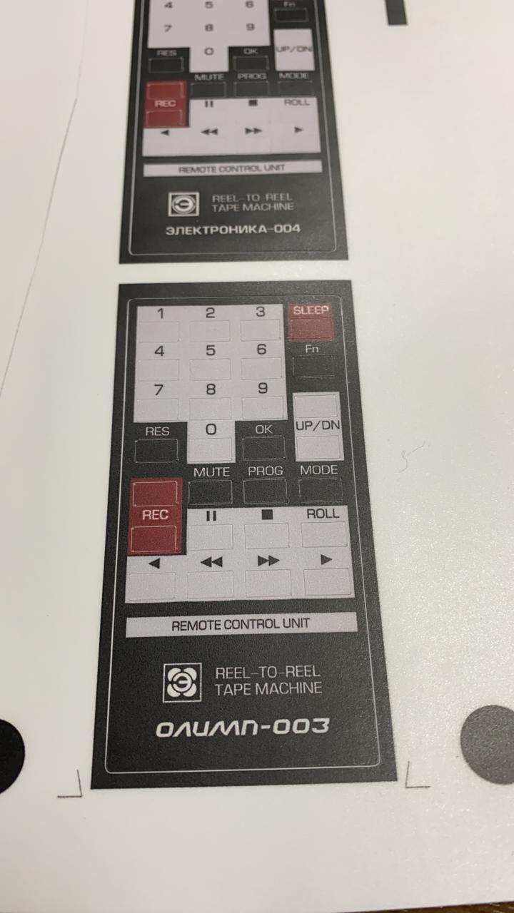

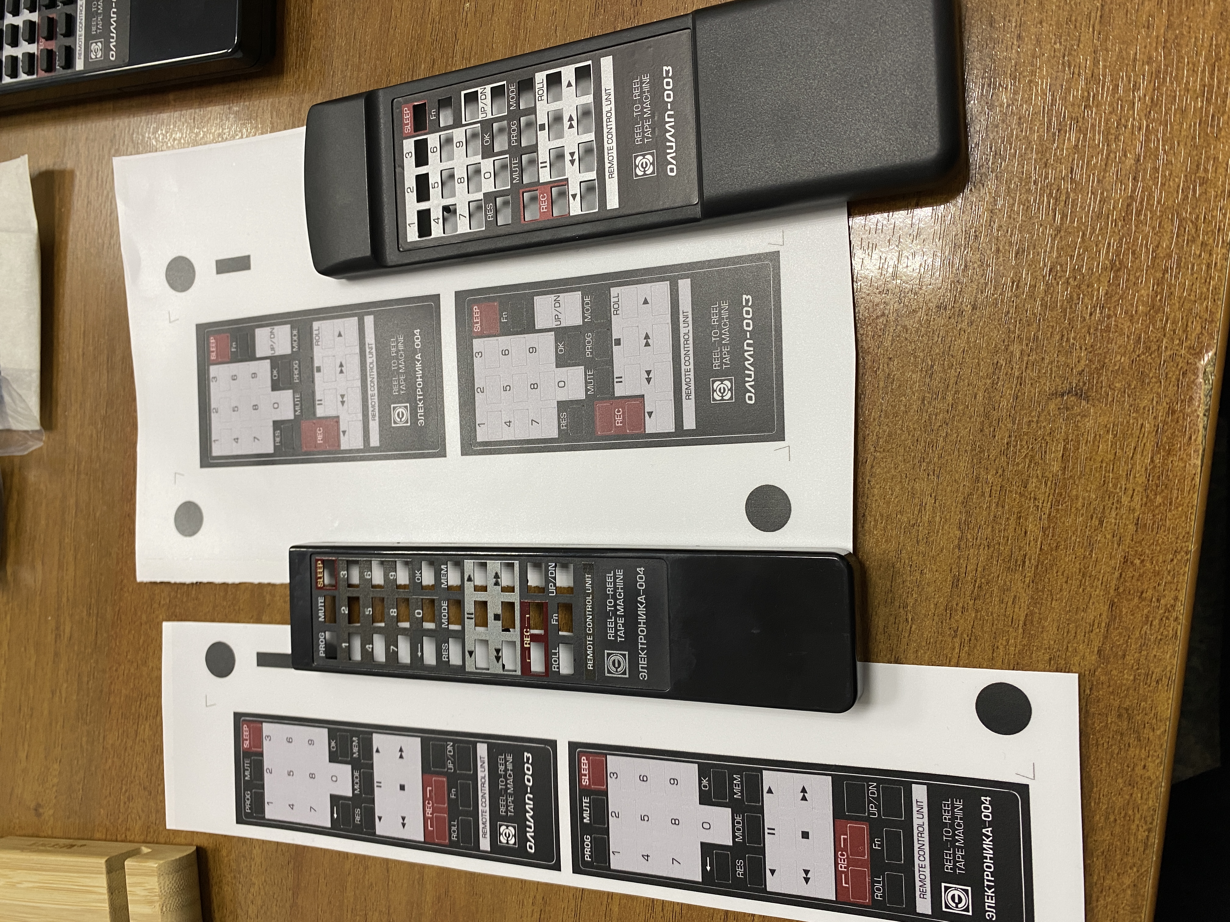

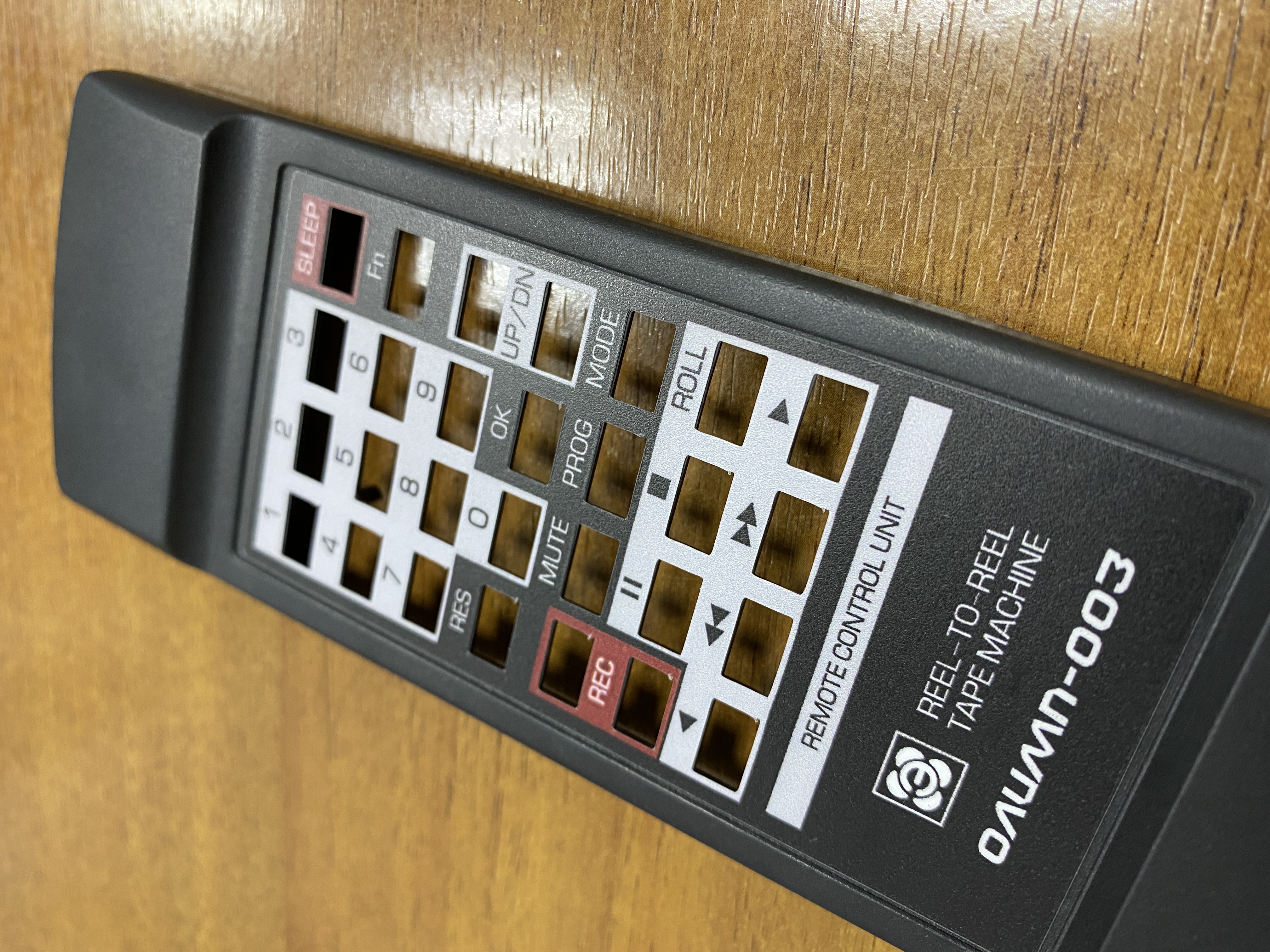

  8. #15487
    Старый знакомый Аватар для ValeryDVD
    14.02.2020
    Набережные Челны
    694
    Желаемый результат практически достигли!
    Белая матовая пленка 80 микрон
    Сольвентная печать
    Ламинирование
    Осталось определиться по модели пульта и можно смело делать!
    Последний раз редактировалось ValeryDVD; 09.04.2021 в 07:57.

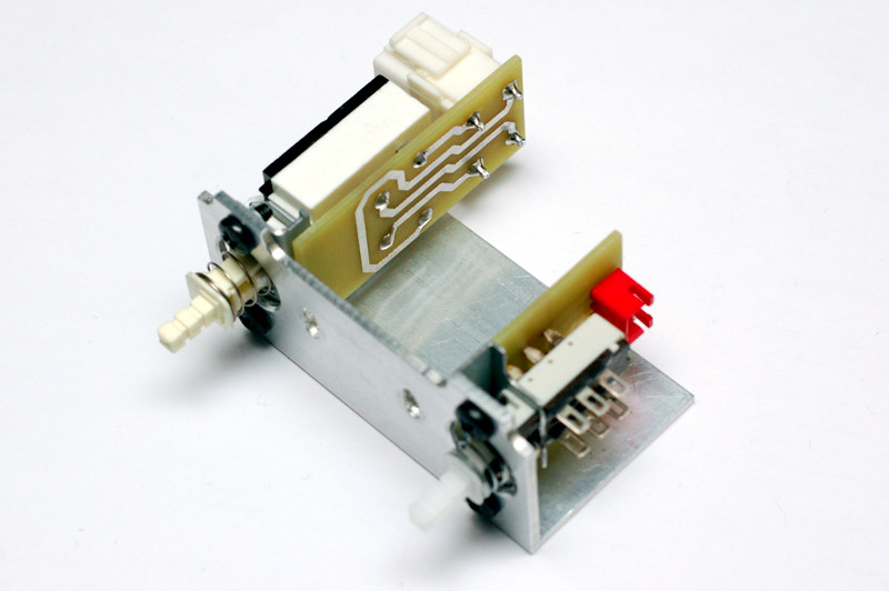

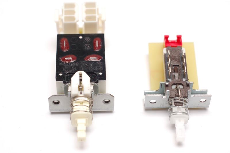

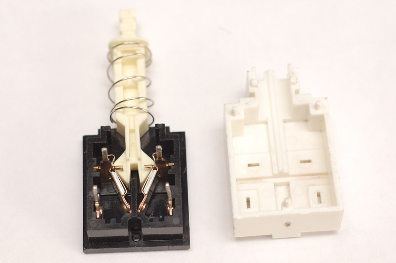

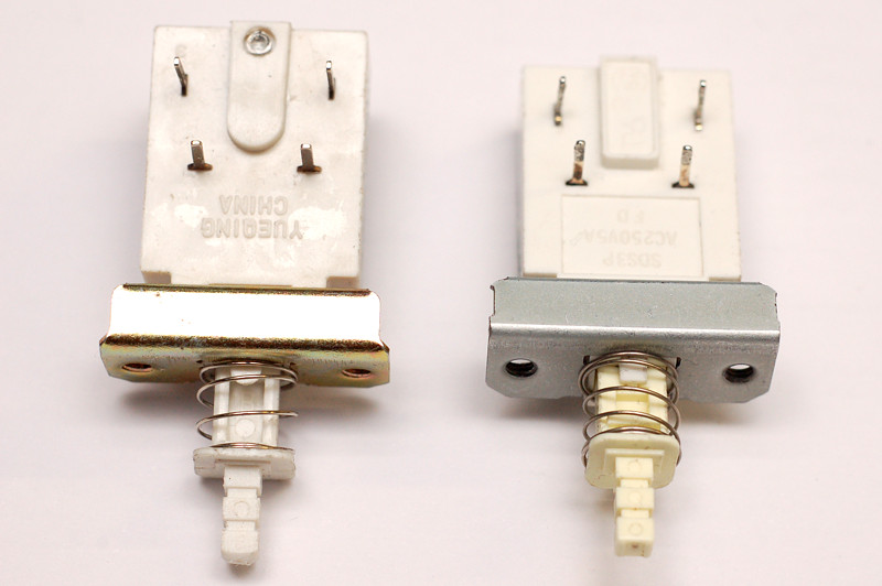

    Долго страдал выбором сетевого выключателя. Сначала поставил компьютерный. Более-менее нормально, значительно лучше нашего ПКН-41. Потом в Ктиае были куплены KDC-A11-2. Если заменить пружину, тоже очень приличные. Они фактически клон Alps SDDF-3. Добыл настоящий Alps, он ощутимо мягче. Еще попался KDC-A06, клон Alps SDS-1. На удивление, почти не уступает оригиналу. Но SDS-1 по мягкости вне конкуренции. На фото выключатели в перечисленном порядке:
ID:	394561 Нажмите на изображение для увеличения.
    Рекордсмены крупным планом:
ID:	394568 Нажмите на изображение для увеличения.
    Победителем стал Alps SDS-1, но он б/у, поэтому я решил его разобрать и сделать обслуживание. Внутри обнаружилась копоть, контакты прилично подгорели. Копоть отмыл, контакты зачистил. Вот так он выглядит изнутри:
ID:	394566 Нажмите на изображение для увеличения.

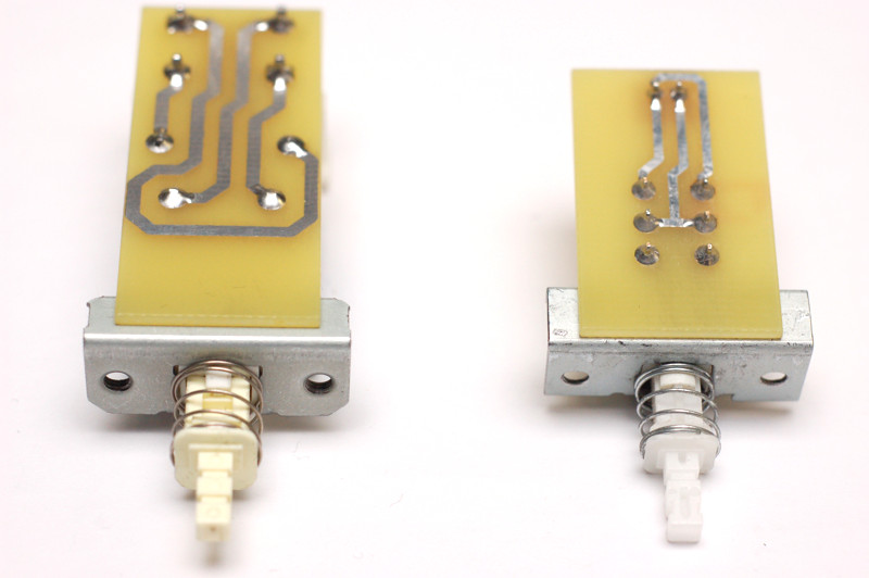

    Сделал для выключателя и переключателя скорости маленькие платки:
ID:	394570 Нажмите на изображение для увеличения.
    Так они выглядят на кронштейне:
ID:	394572 Нажмите на изображение для увеличения.
    Осталось надеть кусок силиконовой трубы на сетевой выключатель вместе с платой, чтобы оградить сетевое напряжение. Или согну прямоугольную трубу из толстого ПЭТ. Проводку сети пропущу за боковину, как сделано в Олимп-005, а то в Э-004 она шла внутри.
