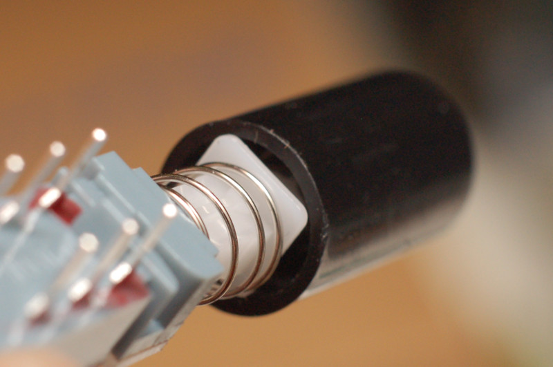

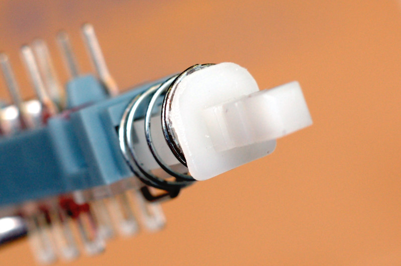

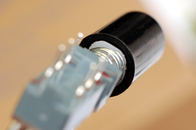

    Сегодня отдал последний заказ из 2-х комплектов плат на переднюю панель
    А я все никак не могу собрать эти платы. Начал прикручивать к панели - смотрю, колпачки кнопок стоят криво, вверх загнуты. Долго не мог понять, в чем дело. Оказалось, у импортных переключателей упор пружины на штоке несимметричный. Он не влезает нормально в кнопку, вот она и перекашивается. Пришлось щечки подпилить, теперь нормально. Сейчас делаю крепление светодиодов - над каждой кнопкой добавляю светодиод. Схема коммутации это позволяет, над кнопками tape-source - двухцветные.
