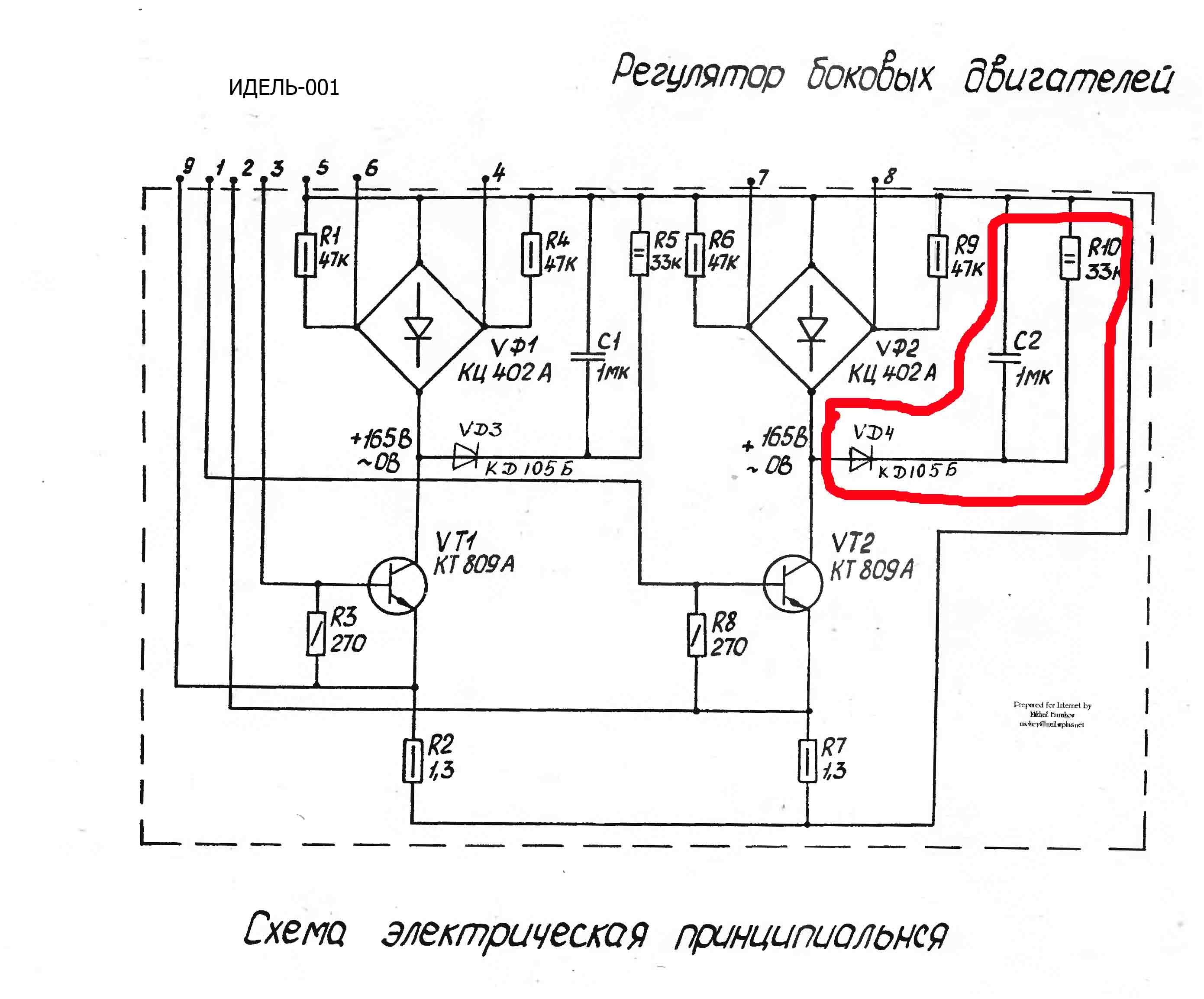

    Цитата Сообщение от DjAndy Посмотреть сообщение
    Люди, а можно привести фрагменты схемы - как было, и как стало?
    Вот схемку выкладываю, раз возникли такие сложности. Доработка обведена красным цветом:
    Конденсатор лучше поставить на 2,2 мкФ или 4,7 мкФ x 250 V .
  16. #95
    Частый гость Аватар для VANKOR
    03.12.2011
    150
    Проверено практикой? Я и 10 поставлю, лишь бы был результат на 100 %.

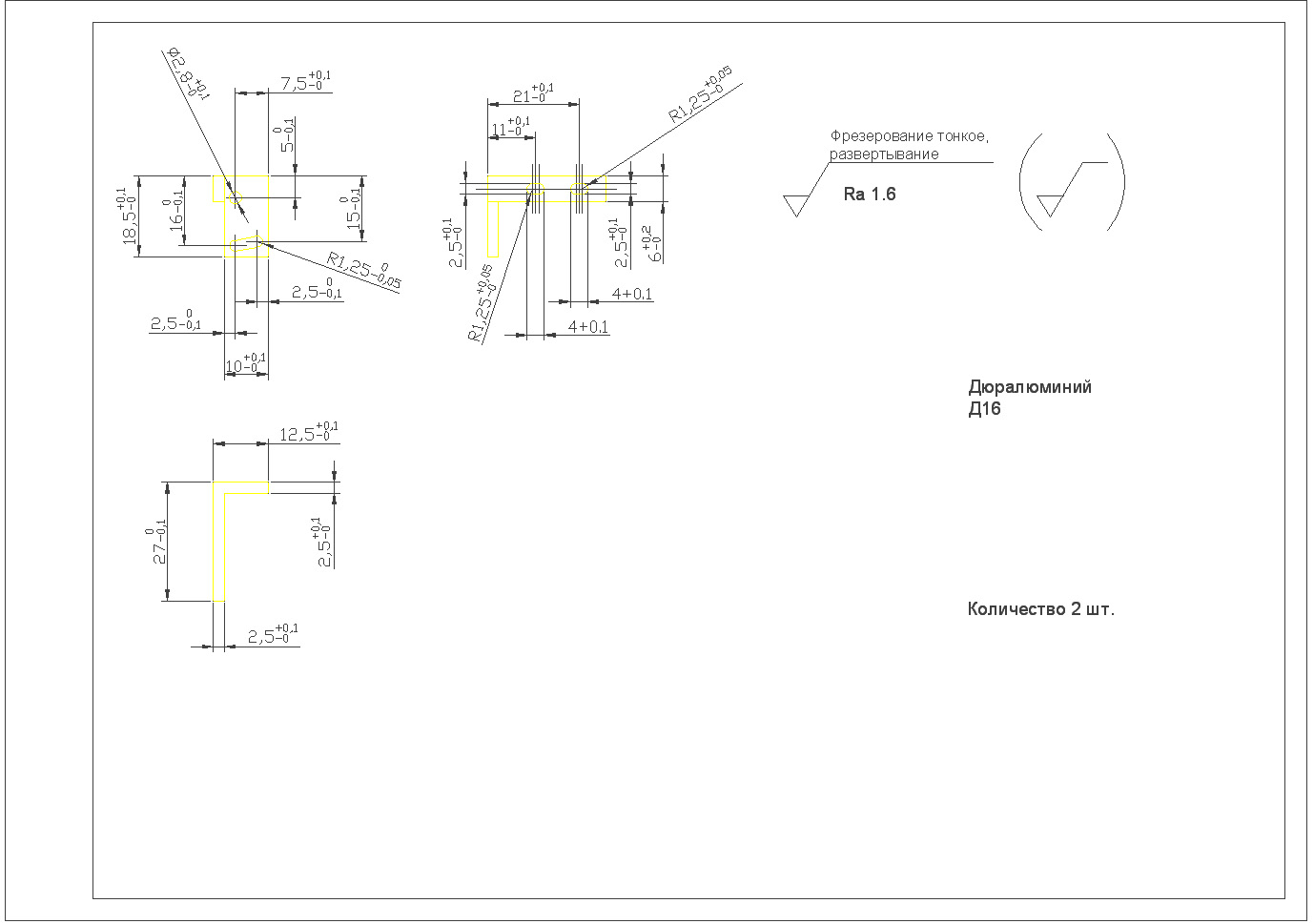

  21. #100
    Аватар для Jenyok
    05.11.2007
    Moscow
    2,602
    Чертежи для крепления стирающей головки для магнитофонов Электроника, Олимп.
    Чертежи разные, так как имею в наличии два разных крепления.
    Сама планка крепления стирающей головки развернута вокруг оси на 90 градусов в разных деталях.
    Чертежи есть в AutoCAD 2007 . Кому надо, пишите в личку.
    Заменил чертежи 28.07.2013 года.
