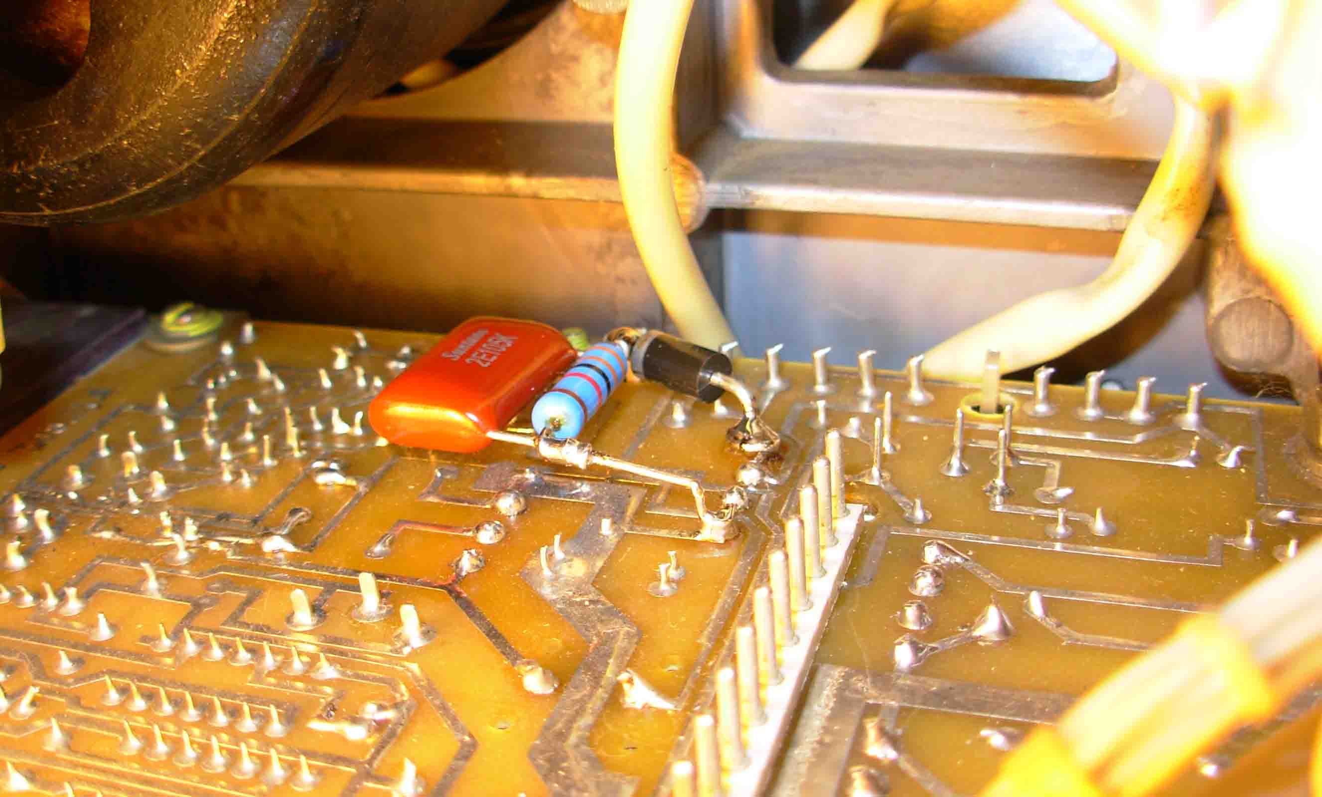

    Всем привет! Давно не заходил сюда..... с момента закрытия темы про ЭЛЕКТРОНИКУ-004 и ее доработку.
    Ну, может уже решил кто проблему "поющих" и "завывающих" боковых движков? Есть у кого что-нибудь на этот счет? Как бы есть мысль продолжить решение данной проблемы. Или ну ее .... пусть поёт родной?

    Аппарат какой ?
    Поставьте в питание высоковольтных транзисторов после диодного моста со стороны постоянки на + и - конденсаторы 1 - 2,2 мкФ на 400 В на каждый двигатель и будет Вам счастье.

    Аппарат Э-004. Проверена данная идея? И реально работает?

    Просто в старой ветке твик Э-004 эту проблему не решили и ветку закрыли.
    В этой ветке такая проблема не обсуждалась. Почему и спрашиваю народ.... кто....
    Попробуем, конечно....
    Кстати в ИДЕЛИ-001 в цепь с конденсатором последовательно добавили еще и диод.... проверим и это дело...

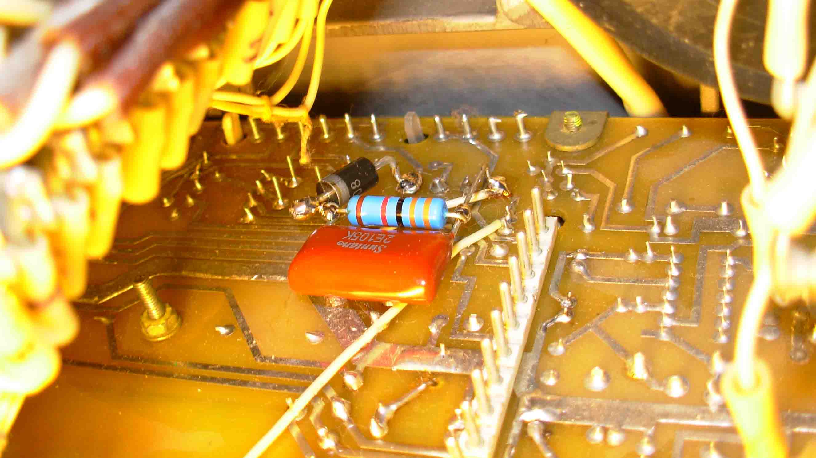

    Ну, сделал-то, наконец, это дело с демферами по образу и подобию ИДЕЛИ-001. Что скажу.... чудес, конечно, не произошло, но стало заметно тише, что было и что стало - земля и небо. Сижу вот и наслаждаюсь тихой музыкой в ночи... сейчас слышно слегка заметное пение движков только если вплотную подойти к магнитофону и то слышно на фоне лёгкого гудения транса сетевого. Считаю, как бы, цель достигнута, больше и трогать смысла нет, ИМХО лучше с Э-004 ничего сделать нельзя. Кто придумает что-нибудь еще чего отпишитесь. Привожу картинки:

    Конденсаторы какого номинала поставили ?
    Попробуйте поставить побольше, например, 2,2 мкФ.

    Поставил 1 мкФ 250 Вольт. Полиэтилентерефталат типа. Можно попробывать и 2,2 мкФ поставить, но пока что-то облом.... накулупался с ним уже столько, что сил больше нет.... всё это паять не снимая и не разбирая крайне неудобно, а разбирать тем более.... да и времени пока нет. Может еще кто попробует и протестит это дело, затем и я воодушевлюсь....

    Люди, а можно привести фрагменты схемы - как было, и как стало? Фотографии почти ни о чём не говорят. Спасибо.
