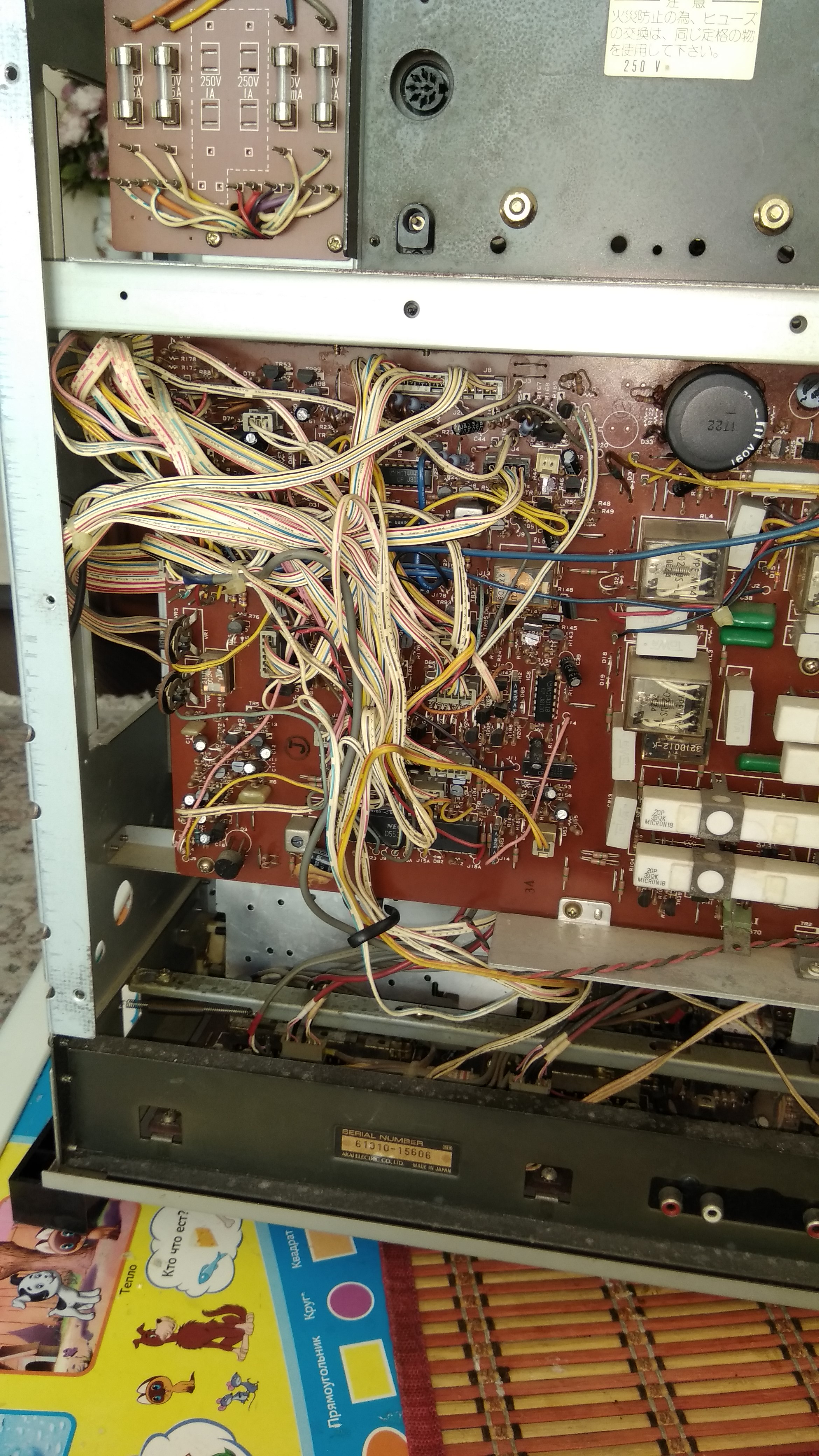

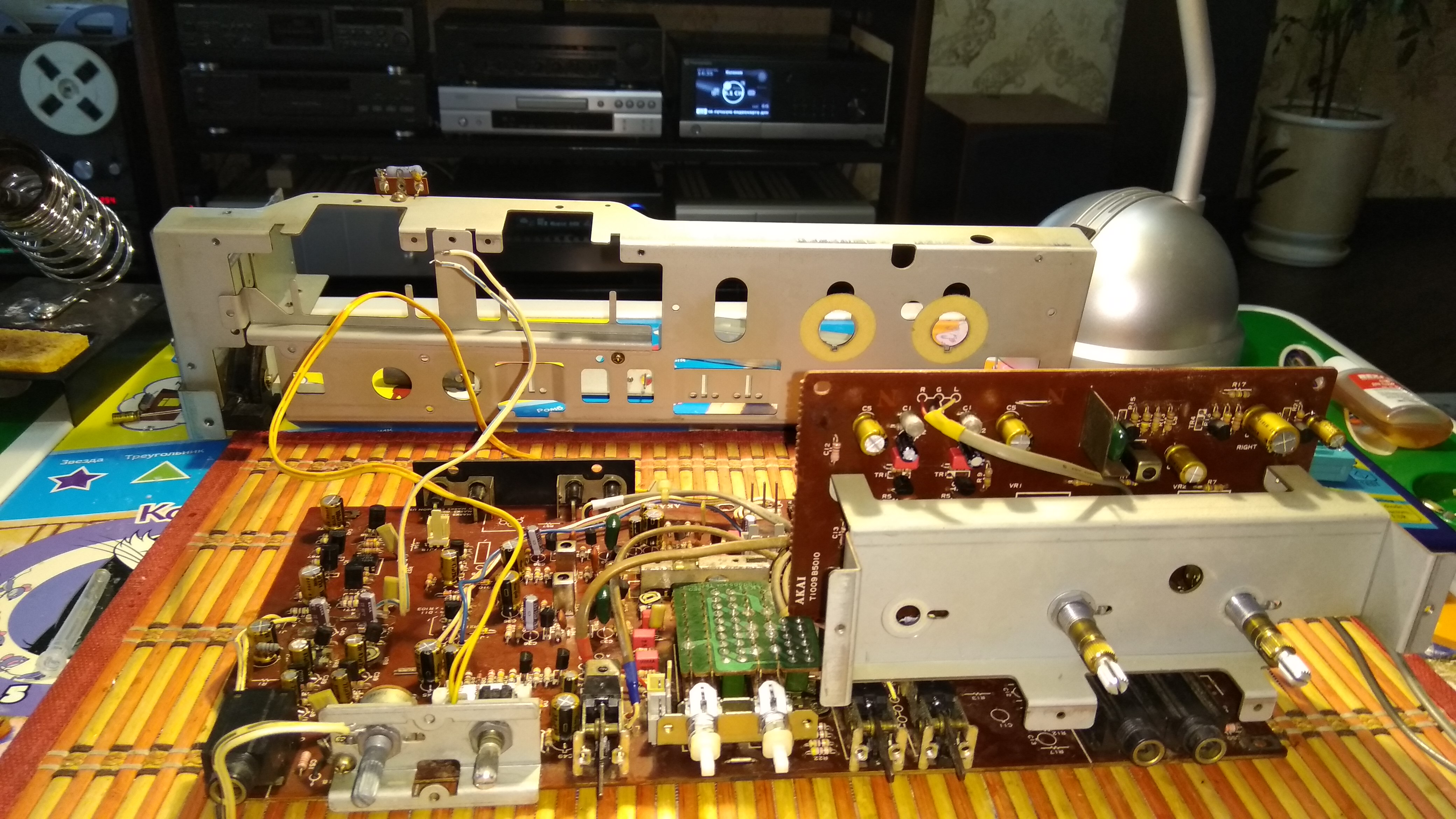

    Доброго вечера всем. Прошу прощения если слегка не по теме. Достался мне недавно AKAI GX-747, слегка работающим, ну соответственно сразу же решил сделать ему профилактику с заменой всех 100% конденсаторов. Никогда доселе я 747 не разбирал и не предполагал , что увижу сей ужос из проводов. Он организован на двух основных платах-БП+логика+управление боковыми моторами, вторая плата аналоговых усилителей. Первое впечатление и ЭТО стоит 100-200тр., платы очень хлипкие с неотмытым слоем флюса по всей плоскости плат. Звука здесь не было в хорошем его понимании, подрубив осциллограф и тест-ленту, вместо синусоиды было нечто непонятное-вся в искажениях, на линейном выходе непрерывно во всех режимах хоть СТОП, хоть воспроизведение фигачила помеха в виде какой-то ВЧ цифровой помехи, НО собака -какой он красивый. Итак он был полностью перепаян как конденсаторы, так и несколько транзисторов черными окисленными ногами, отмыт литрами отмывочными жидкостями и СПИРТОМ. Компоновка блоков УВ УЗ генератора стирания, уся индикаторов- тоже нерадостная они впритык друг к другу, УВ вообще сделан на 5 транзисторах, обилие куч проводов -в общем откуда тут взяться чудесному звуку.
    В общем после всей проделанной работы и включив свою любимую запись, я слегка офонарел от того как он здоровски звучит.
    Теперь вопрос к специалистам, можно ли развести такую плату для наших Электроник, или все дело в чудесных GX головах, и с нашими 710 такого не добьемся.
    Теперь оНажмите на изображение для увеличения.

ID:	359079 недостатках, счетчик Леонида на голову выше и интереснее акаевского, обращается с лентой очень жестко, наши О-Э даже в стоке с лентой обращаются нежнее. Но прежде всего он очень красив-украшение дизайна комнаты.

    Что имелось из Акаев,635,266ii ,77,630 После небольшого апгрейда эл004-были удачно проданы,т,к звука там с рождения нет,да,красивые и все.эл 004 да с родным УВ ,немного подправленным хорошо поет именно на 710 головках
    Это не самый ужос.
    Советская БАМЗ была ужаснее, а звук в ней не ночевал.
    Посмотрите, разъемы у АКАЙ даже не окислились за много лет, в отличие, от разъемов Электроники-004.
    У меня почти все записи были с AKAI-GX747, ранние записи с более ранних акаев.
    Пишет хорошо.
    ОЛИМП-005С1 в подметки не годится (мне писали одну ленту на ОЛИМП005) с LP.
    Э-004 тоже не ночевала рядом с ним, - была у меня она 1 месяц, - звук и вид ужасный у Электроники-004..
    Ужас в этом АКАе - разводка п/п, угольные резисторы, вон те шумящие подстроечники, - аналог сп3-38
    Wima зря поставили, она даже FKP2 разная бывает, с повышенными искажухами.
    Зря поставили одиосифилитические недоконденсаторы FineGold.....
